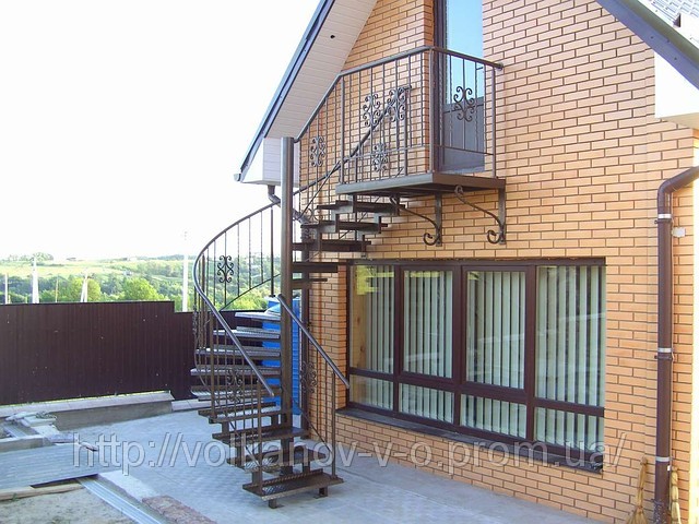

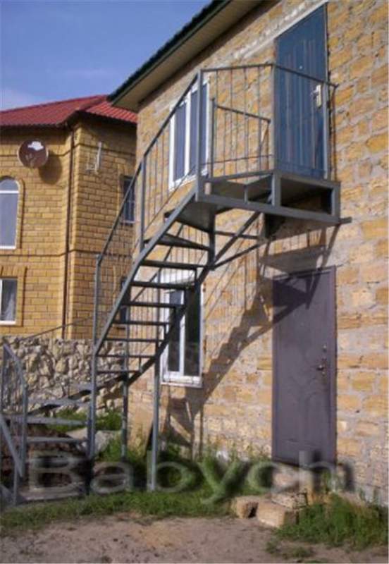

vadimv Опубліковано: 12 квітня 2012 Автор Поділитись Опубліковано: 12 квітня 2012 Если бы строил такого плана дом себе, то развернул бы крышу на 90 градусовВ этом случае: 1) Окно на северном фронтоне будет смотреть во двор к соседу. И на север. 2) Дверь на южном фронтоне - в сторону улицы (у нас дом на повороте). Это все равно, что сделать балкон на улицу. 3) Основное направление ветра - с запада на восток и обратно. И ветра такие неслабые, я вам скажу. А строить крышу поперек ветра как-то не по феншую.если у вас на чердаке будет какой-то хламосборник (а ведь будет? :wink: )Если и будет, то это будут тряпки и обувь (как сейчас на балконе в квартире). А не танк Т-34.Я тоже в своем доме скаты расположил бы иначе, но повернул их на 90 именно по причине снеговой нагрузки.Я вот как раз зимой крышу разбирал, снег сгребал и все такое. В теории может быть так и есть, как у вас, а на практике самый толстый слой снега лежал на восточном и западном скатах. На южном и северном его сдувало нафиг ветром. Т.е. сделать так, как вы предлагаете - это верный способ увеличить снеговую нагрузку раза этак в два. Посилання на коментар Поділитися на інших сайтах More sharing options...
sov1178 Опубліковано: 12 квітня 2012 Поділитись Опубліковано: 12 квітня 2012 В этом случае: 1) Окно на северном фронтоне ... 2) Дверь на южном фронтоне ... Так дом вроде одноэтажный? Если с мансардой, то где лестница? Кстати, а в чем смысл балкона (тем более стройка, как я понимаю бюджетного плана)? Посилання на коментар Поділитися на інших сайтах More sharing options...
vadimv Опубліковано: 12 квітня 2012 Автор Поділитись Опубліковано: 12 квітня 2012 Кстати, а в чем смысл балкона (тем более стройка, как я понимаю бюджетного плана)?Было бы совсем бюджетного - строил бы мансардный домик примерно 8х8. Смысл балкона в том, что на нем можно поставить пару стульчиков, столик и попить чайку, глядя на закат над лесом, цветущие вишни-абрикосы и все такое прочее. :drinks:Так дом вроде одноэтажный? Если с мансардой, то где лестница?Дом одноэтажный, на чердаке нежилая неотапливаемая летняя комната. Лестница снаружи, где нарисована дверь на фронтоне. Як буде натхнення, нарисую и саму лестницу. Что-то типа этого: Посилання на коментар Поділитися на інших сайтах More sharing options...

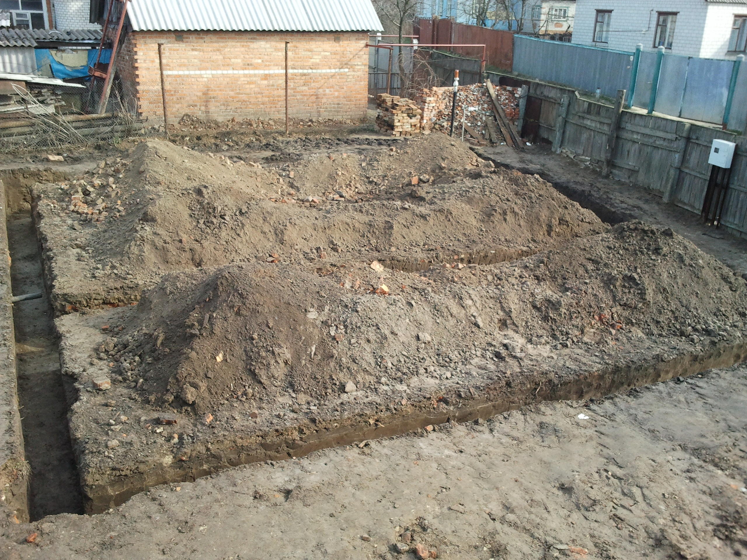

vadimv Опубліковано: 12 квітня 2012 Автор Поділитись Опубліковано: 12 квітня 2012 Вчера закончили копать траншею. Посилання на коментар Поділитися на інших сайтах More sharing options...
Игореха Опубліковано: 12 квітня 2012 Поділитись Опубліковано: 12 квітня 2012 Вчера закончили копать траншею. Вы бы с несущей стеной определились, перед тем как траншеи докапывать и бетон заливать ;) Посилання на коментар Поділитися на інших сайтах More sharing options...
КОРН Опубліковано: 12 квітня 2012 Поділитись Опубліковано: 12 квітня 2012 Вы бы с несущей стеной определились, перед тем как траншеи докапывать и бетон заливать ;) Золотые слова! От себя добавлю: прежде чем заливать, продумайте или поручите кому-нибуть продумать каналью. Я немного не в теме, может и другие сантехтрубы, если сверху планируется плита;) Посилання на коментар Поділитися на інших сайтах More sharing options...
vadimv Опубліковано: 12 квітня 2012 Автор Поділитись Опубліковано: 12 квітня 2012 Вы бы с несущей стеной определились, перед тем как траншеи докапывать и бетон заливать ;)Да вроде уже определились.прежде чем заливать, продумайте или поручите кому-нибуть продумать каналью. Я немного не в теме, может и другие сантехтрубы, если сверху планируется плита:wink:Планируется стяжка, но до этого еще не близко. На данном этапе надо только не забыть вставить гильзу (или как это правильно называется) для трубы в сливную яму. Посилання на коментар Поділитися на інших сайтах More sharing options...

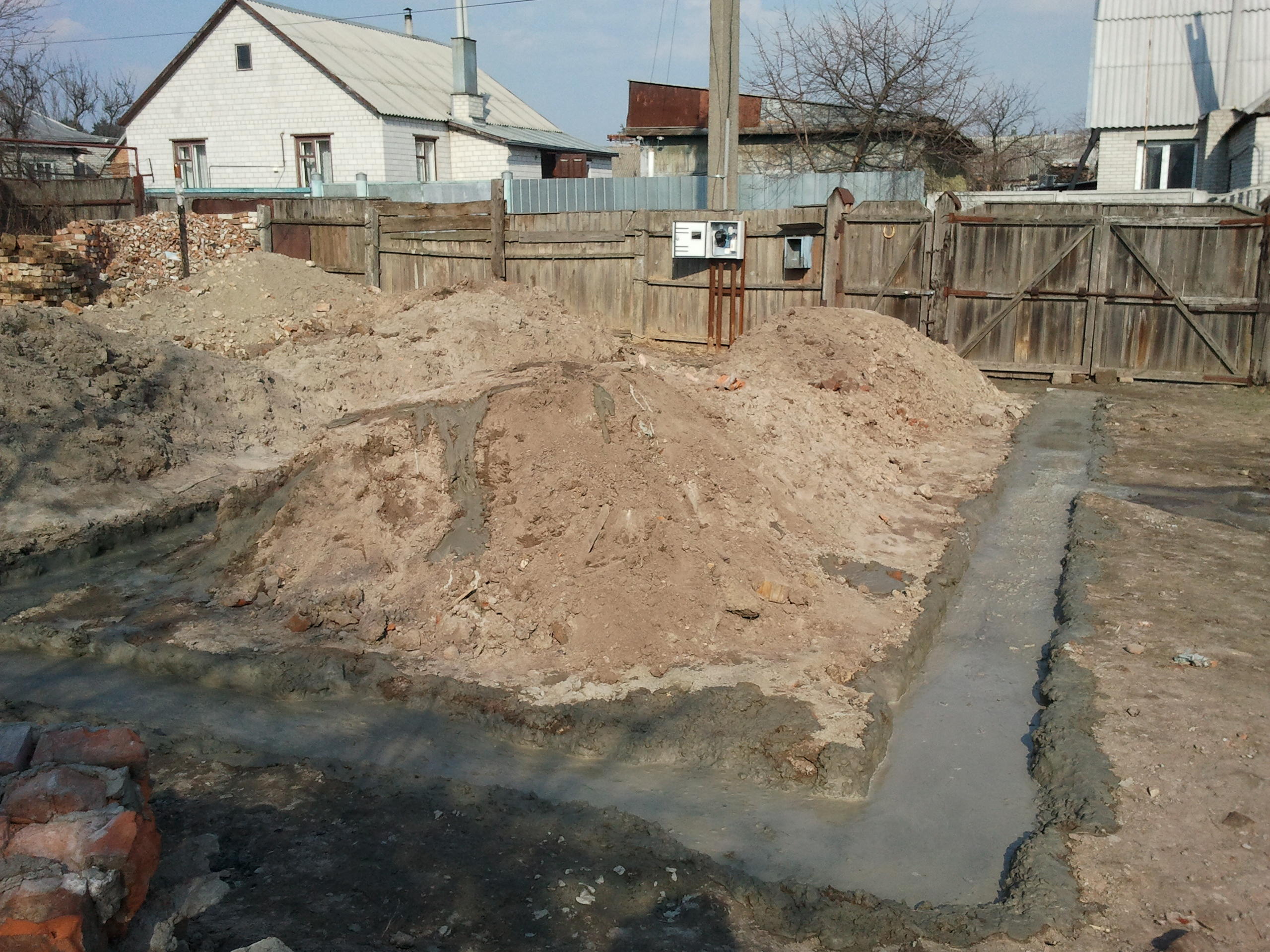

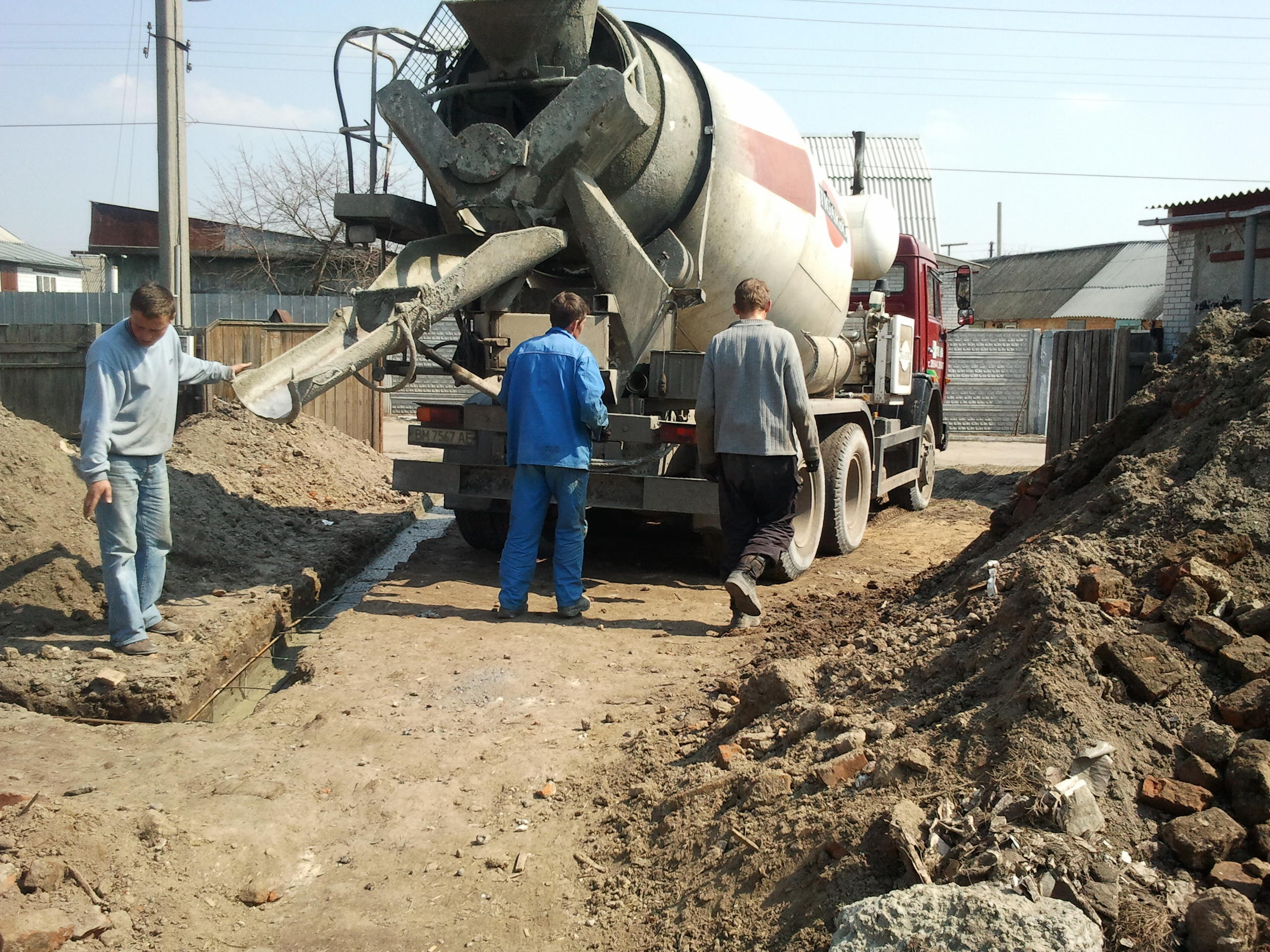

vadimv Опубліковано: 16 квітня 2012 Автор Поділитись Опубліковано: 16 квітня 2012 если можно, по ценам рассписывайте ;) по чем арматура в Сумах, бетон? заранее благодарен ;) Копка траншеи (где-то 16-17 кубов) - 1500 грн Арматура (200 м, диаметр 12) - 1380 грн Проволока-катанка (200 м, диаметр 6,5) - 400 грн Доставка арматуры - 100 грн Вязальная проволока (120 м) - 45 грн Вязка арматуры - 1200 грн Бетон с доставкой (16 кубов) - 10740 грн Заливка - 1800 грн Всего за фундамент - 17165 грн Посилання на коментар Поділитися на інших сайтах More sharing options...

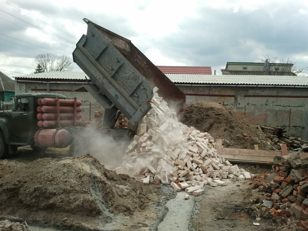

vadimv Опубліковано: 17 квітня 2012 Автор Поділитись Опубліковано: 17 квітня 2012 Сегодня привезли кирпич на цоколь. Посилання на коментар Поділитися на інших сайтах More sharing options...
