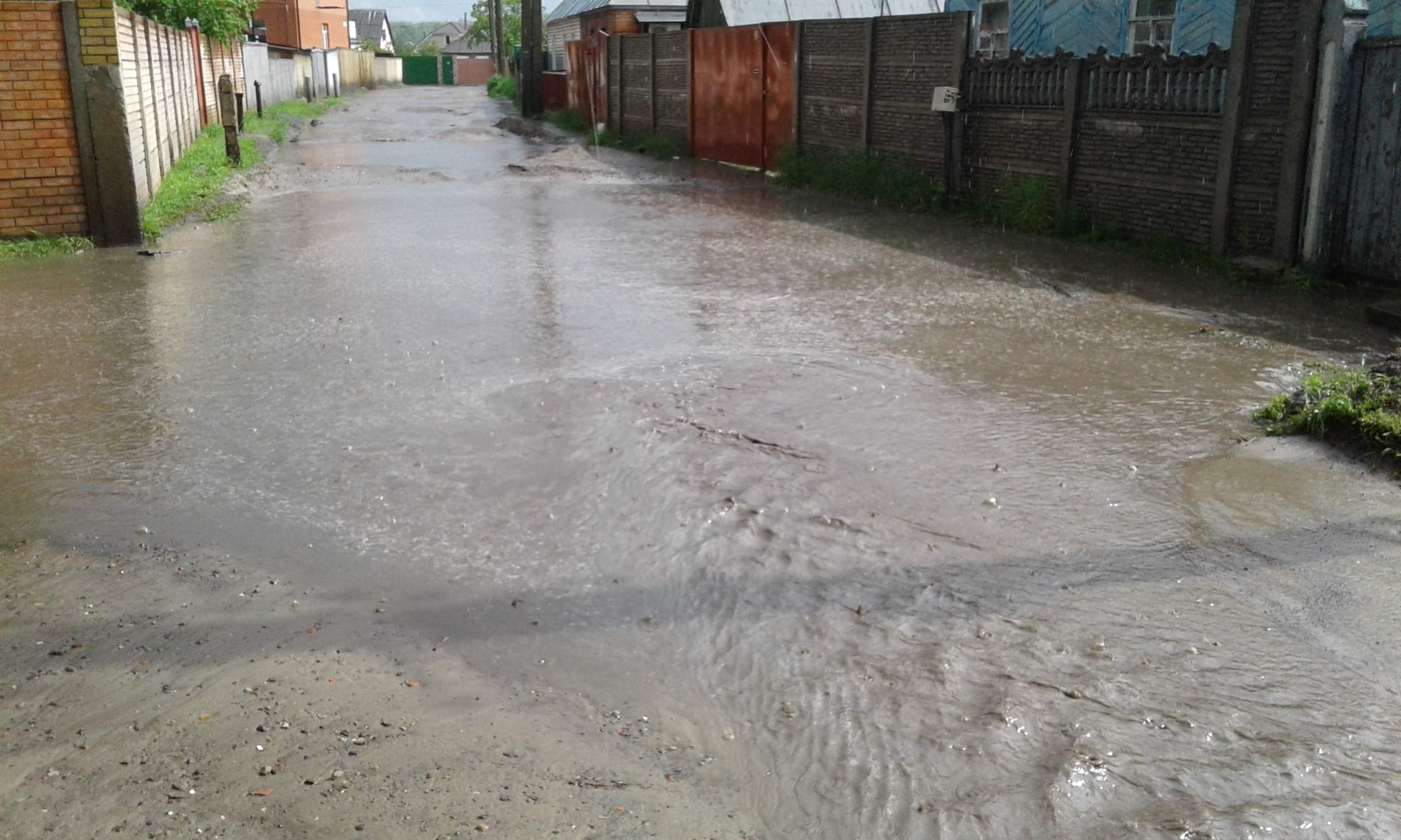

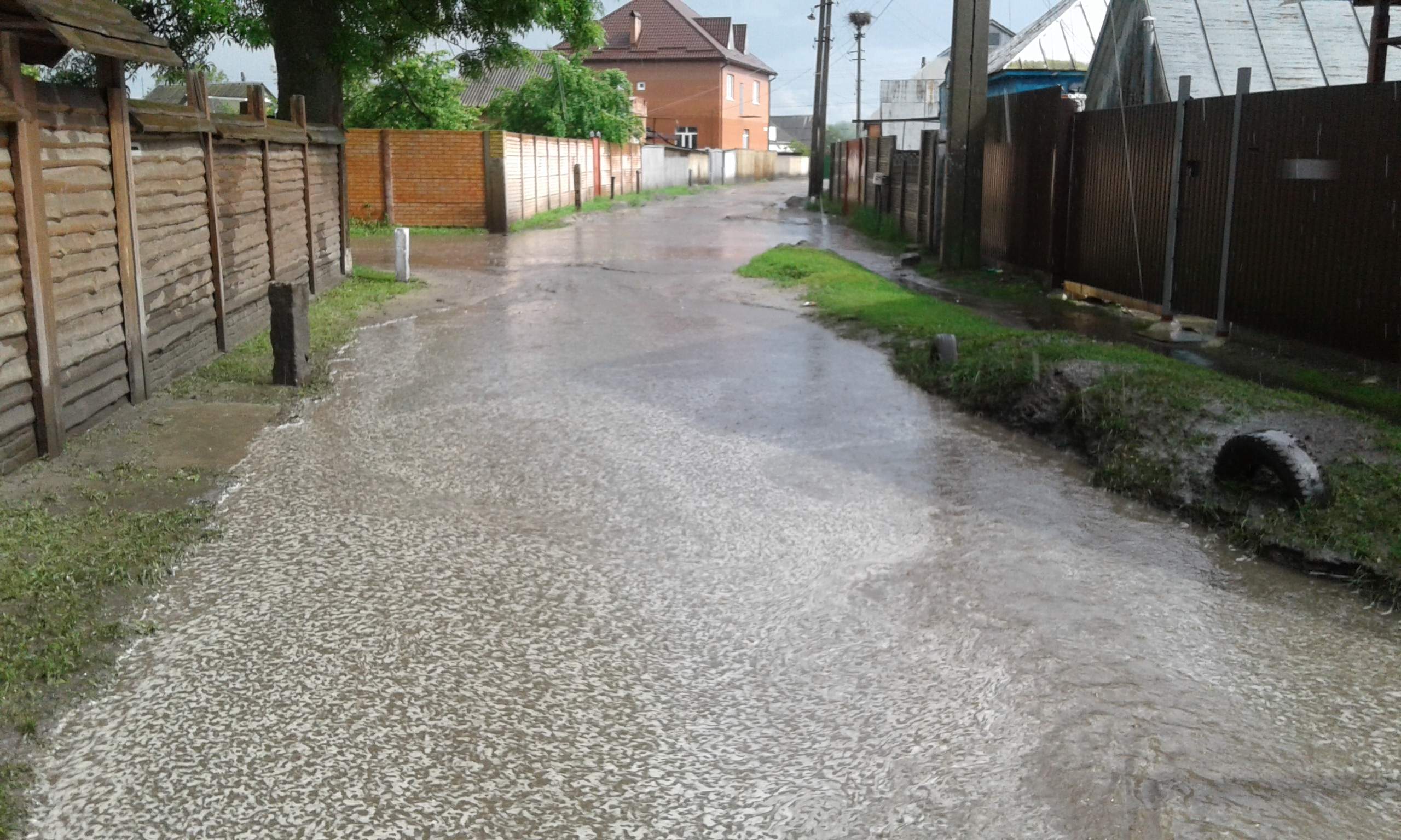

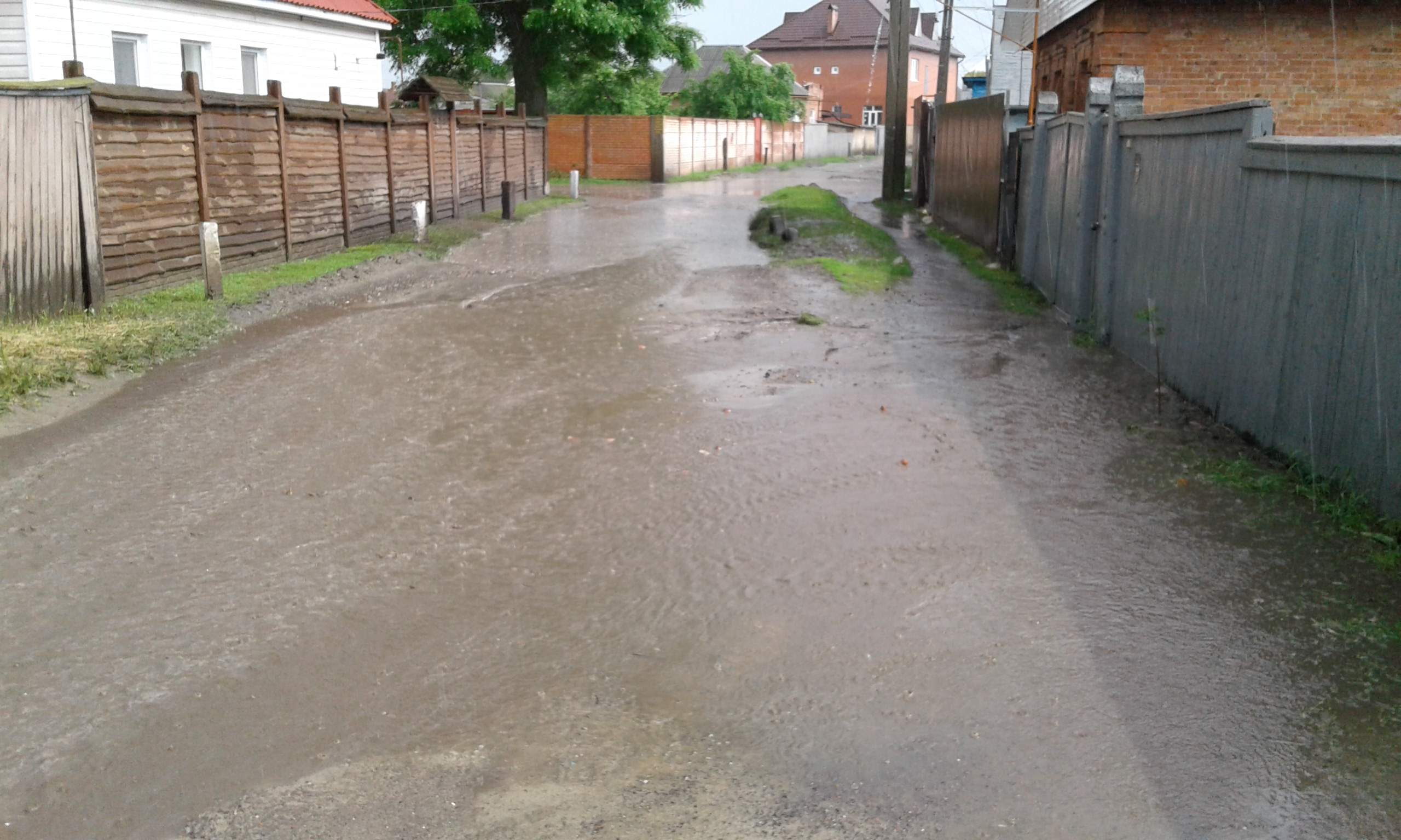

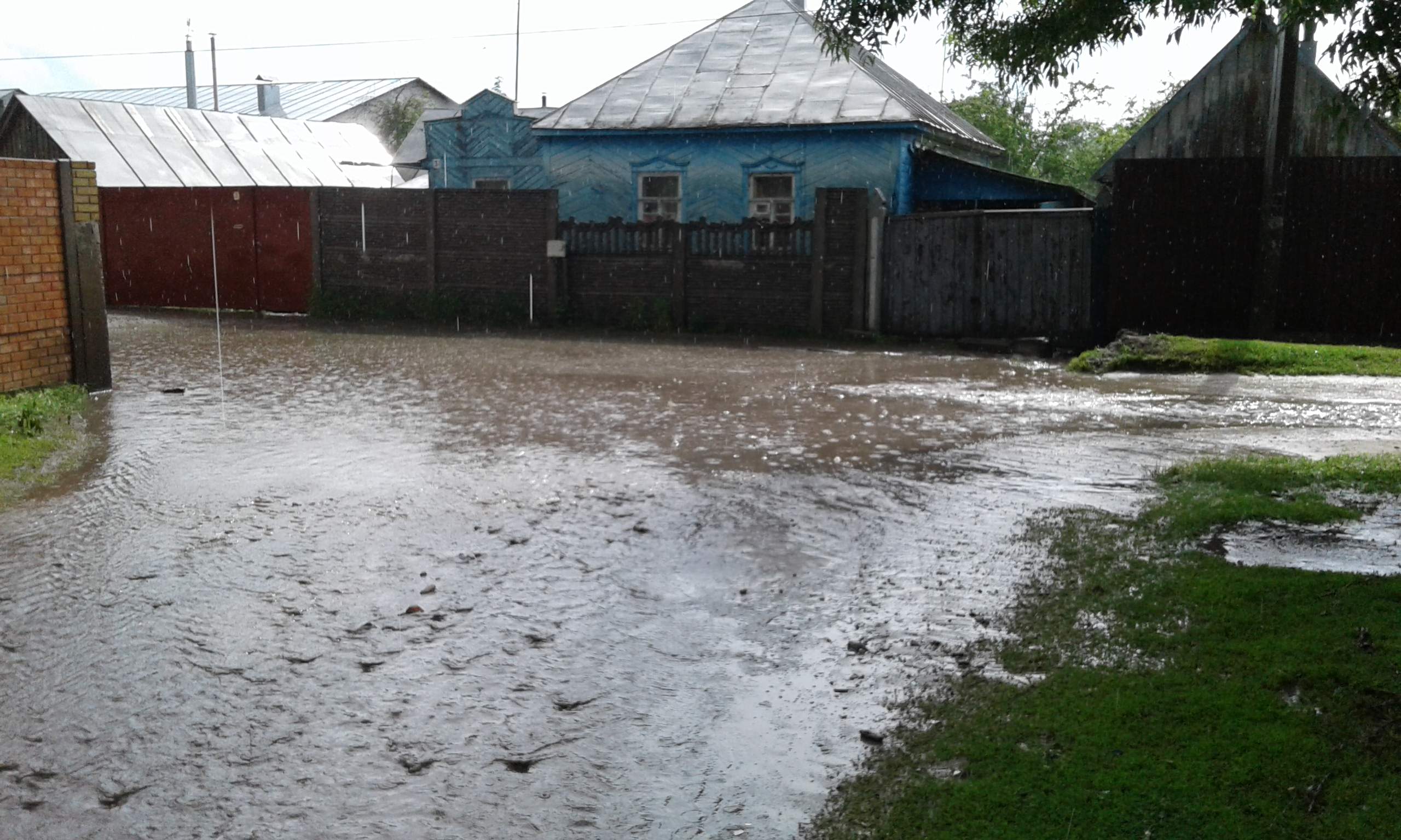

vadimv Опубліковано: 24 травня 2016 Автор Поділитись Опубліковано: 24 травня 2016 Сегодня прошел шикарный ливень, наверно лучший за несколько лет. Вот такая у нас картина на выезде с улицы: 1 Посилання на коментар Поділитися на інших сайтах More sharing options...
Пий Опубліковано: 24 травня 2016 Поділитись Опубліковано: 24 травня 2016 Ого. На лодках можно плавать. А у нас жарит.. 1 Посилання на коментар Поділитися на інших сайтах More sharing options...
БеLка Опубліковано: 24 травня 2016 Поділитись Опубліковано: 24 травня 2016 Сегодня прошел шикарный ливень, наверно лучший за несколько лет. Вот такая у нас картина на выезде с улицы: Ухты, в пору на гондолах плавать. 1 Посилання на коментар Поділитися на інших сайтах More sharing options...
Sumchanka Опубліковано: 24 травня 2016 Поділитись Опубліковано: 24 травня 2016 Ухты, в пору на гондолах плавать. Да , у нас в течении дня 2-3 раза дождь и парит... Посилання на коментар Поділитися на інших сайтах More sharing options...
