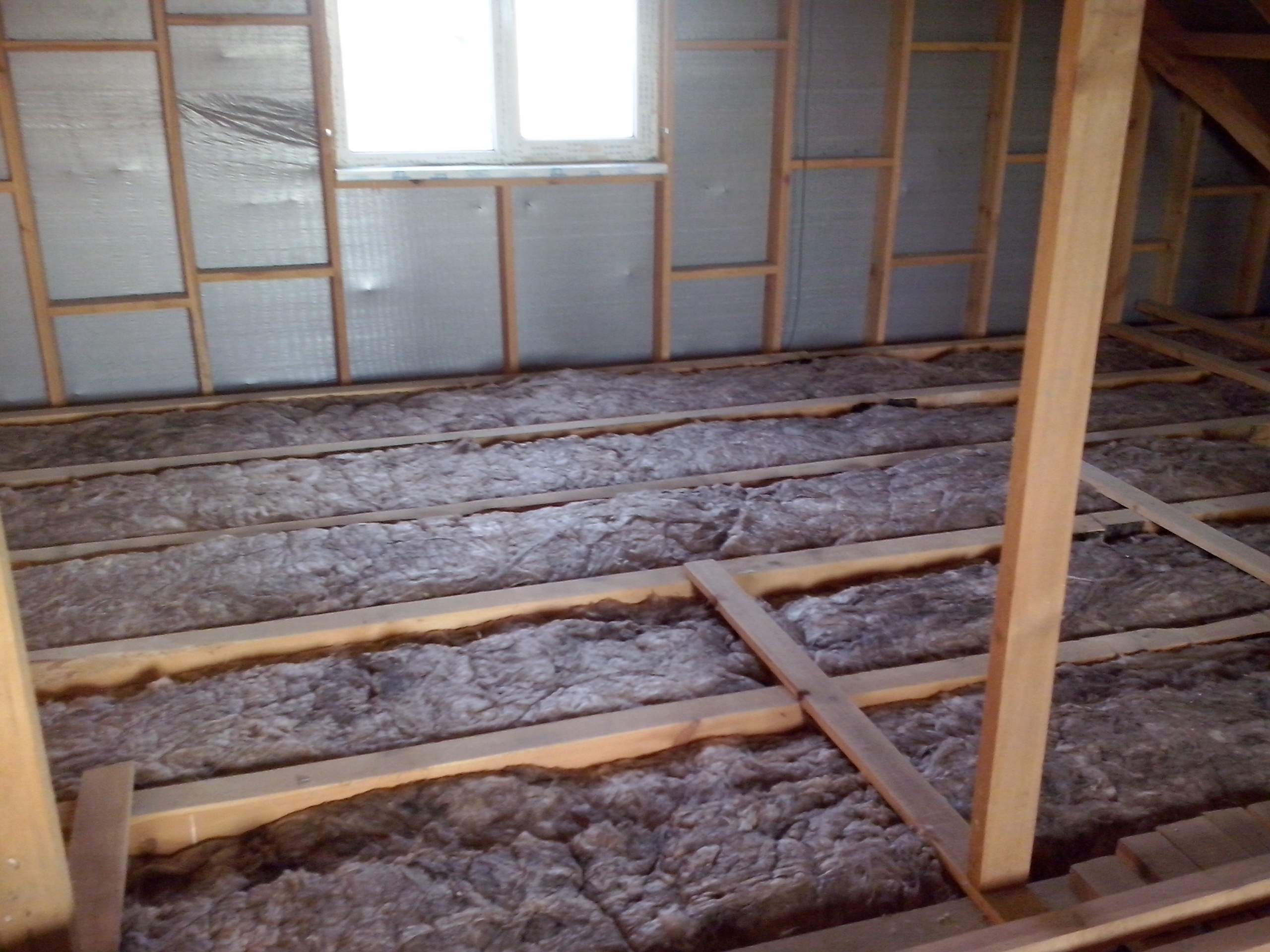

Докупил ваты и постепенно увеличиваю толщину утеплителя на чердаке.
Оказалось холодно?
Не, с температурой внутри все нормально, где-то 22-24, хотя котел работает на минимуме.
доделываем недоделанное...
Именно - то денег не хватало, то времени. Изначально планировалось, что ваты будет сантиметров 20-25.

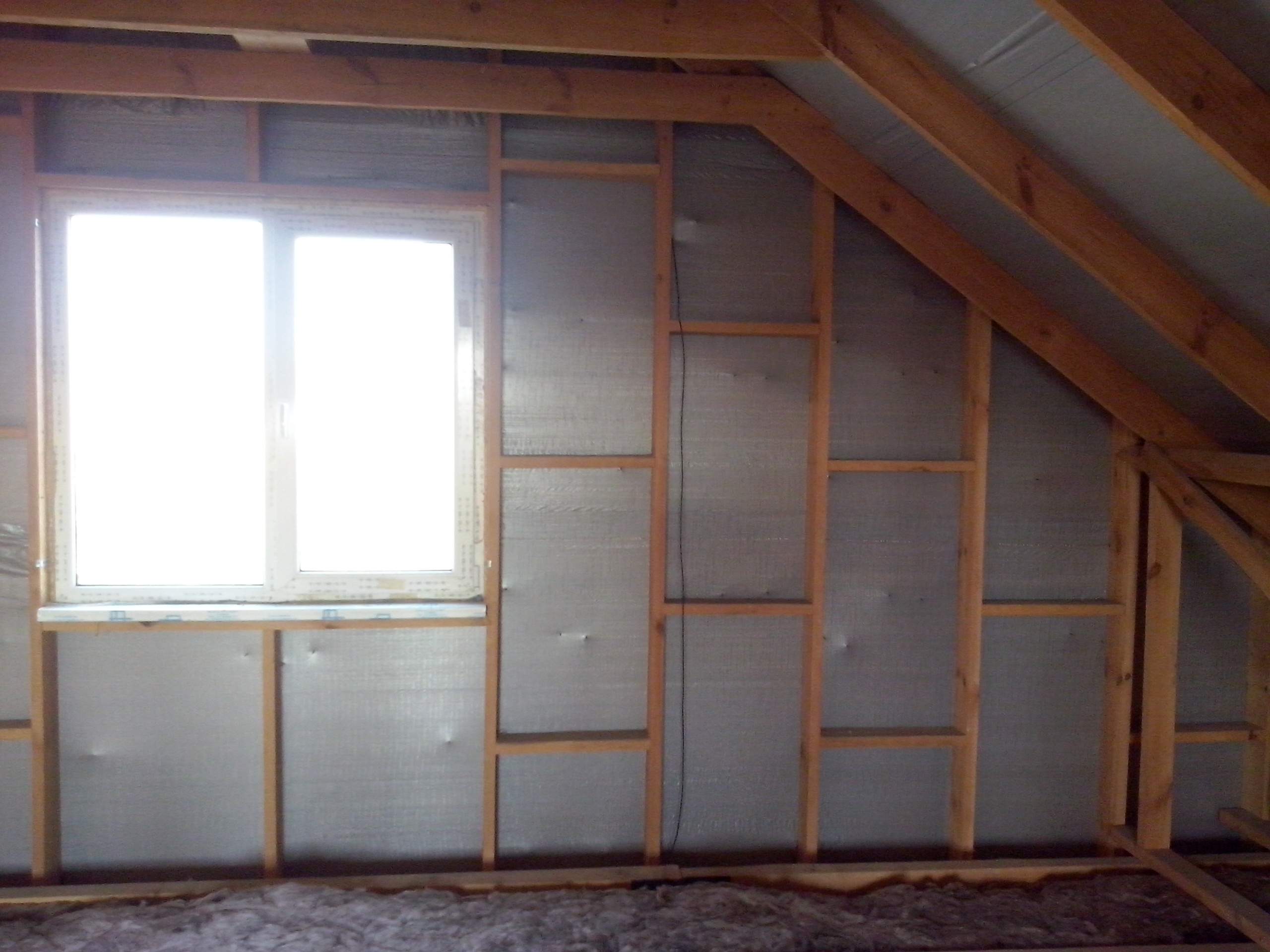

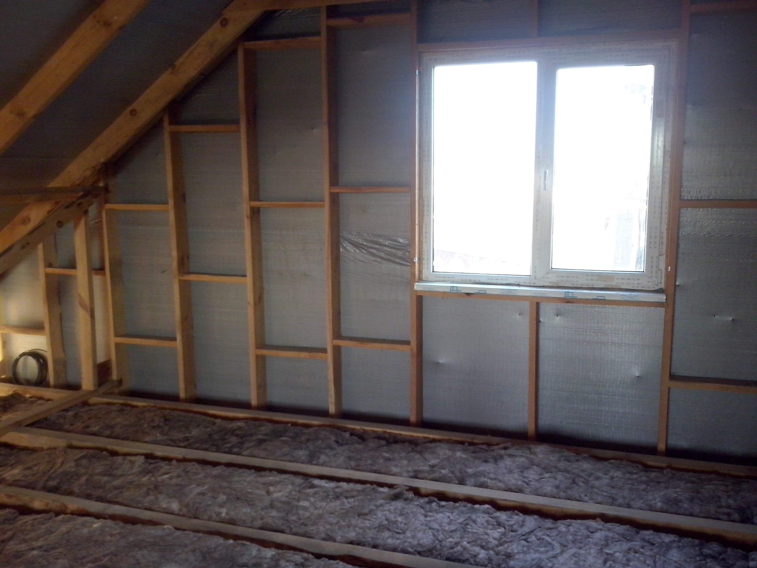

Кстати, вот раздумываю, если в промежутки между стойками закладывать вату, можно оставить паробарьер, или лучше срезать?
За ним дальше OSB, пенопласт и короед.
а смысл, паробарьер же дышит
В общем случае это зависит от того сколько пенопласта на фасаде и сколько ваты планируется, но скорее всего пароизоляцию придется срезать (а потом добавить со стороны помещения).
7 см
15 см
Ну это да, изнутри будет паробарьер.

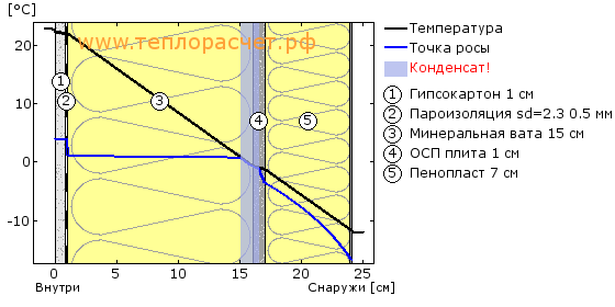

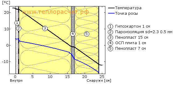

По калькулятору (ссылка устарела) вообще получается, что лучше вместо ваты в обрешетку пенопласт вклеить.

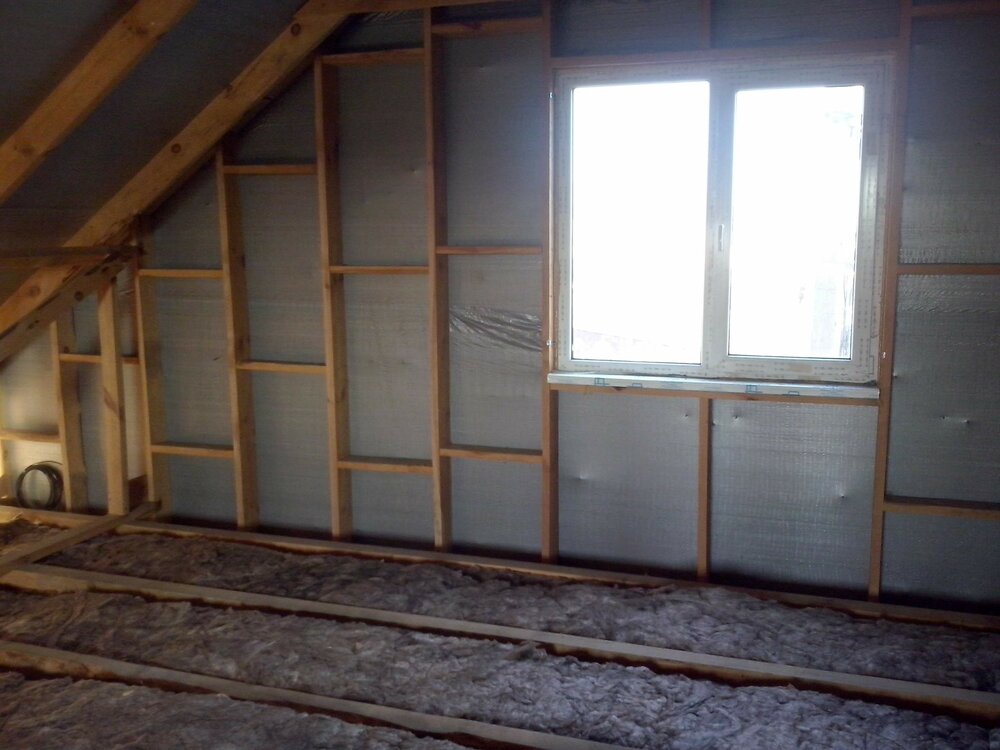

Да, паробарьер тот, что на фото нужно будет убрать и изнутри добавить.
Обьясните пожалуйста, изнутри добавить это понятно, не могу понять что даст если убрать тот что будет за ватой?
Нельзя закрывать стену с двух сторон пароизоляцией, ибо если туда попадет влага, то высохнуть ей будет малореально. Пенопласт хоть и плохо пропускает пар, но не является пароизоляцией, т.е. стенка будет иметь возможность хоть как-то просыхать наружу. Если ту ПИ не убрать, то такой возможности не будет.
Если бы пенопласта было много, а ваты меньше (т.е. если бы пенопласт давал не менее 2/3 от общего теплового сопротивления стены - например 10см пенопласта и 5см ваты), то для нашего климата можно было бы оставить ПИ там, где она сейчас, а вату со стороны помещения ПИ не закрывать. Но в данном случае это не актуально.

А вариант с пенопластом в обрешетке вместо ваты не годится?
Насколько я понимаю-задача паробарьера как раз не дышать, то есть не пропускать через себя пар...
А в чем смысл? Как по мне, то утепление пенопластом каркасной стены очень трудоемкое занятие (или дорогое, если активно пену использовать). Ватой все делается достаточно просто и быстро.

Да немного смущает рисунок на сайте (ссылка устарела) - в случае ваты есть конденсат, а в случае пенопласта нет.
если потянете пенополиуретан и его напыление - можете так все и оставить, если нет - лучше вата, качественнее утеплитесь, чем пенопластом

Так а с точкой росы что делать? Не будет вата отсыревать?
Не совсем понял - пенополиуретан напылять в промежутки между деревянными стойками? И можно паробарьер оставить как есть и не трогать?
да, но не дешево, очень не дешево, но хватит 100 мм :-)
замените в расчете обычный паробарьер на алюминизированный :-)
существующий паробарьер однозначно срезать
