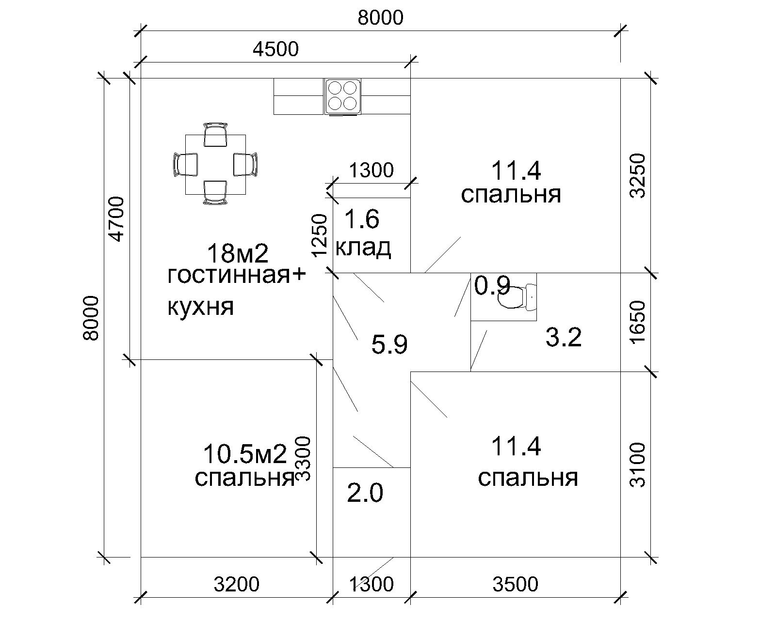

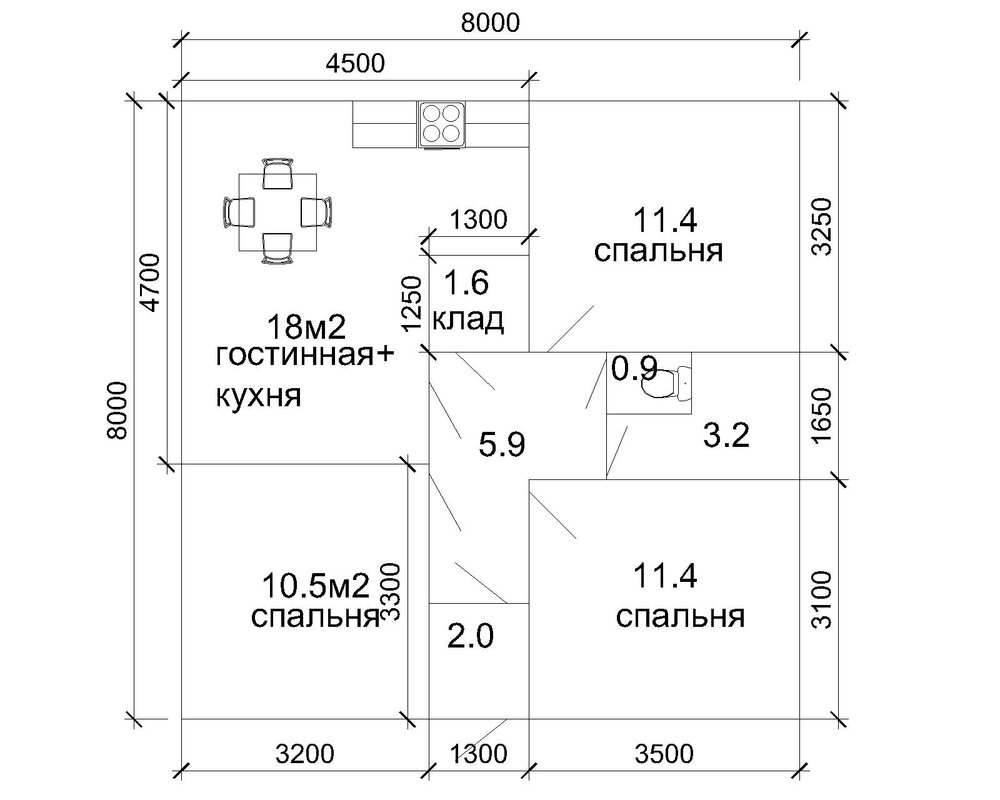

nuht2007 Опубліковано: 3 квітня 2012 Поділитись Опубліковано: 3 квітня 2012 Что конкретно Вам кажется некомфортным в этой планировке? Мне лично не нравится, что двери спален, а похоже, что детских, выходят непостредственно в главную комнату дома-гостинную.Конечно все индивидуально, это просто мое личное мнение, если Вам позволяет Ваш образ жизни, то.... А еще я считаю что при той же площади можно сделать комфортную и удобную планировку, но у каждого свое понятие о комфорте. Посилання на коментар Поділитися на інших сайтах More sharing options...
vadimv Опубліковано: 3 квітня 2012 Автор Поділитись Опубліковано: 3 квітня 2012 Спасибо за интерес к моей стройке! :roll: Мне лично не нравится, что двери спален, а похоже, что детских, выходят непостредственно в главную комнату дома-гостинную.Была мысль чуть подрастянуть коробку, сократить длину комнат и сделать между ними и гостиной коридор. Но семейный совет такую идею не одобрил. А еще я считаю что при той же площади можно сделать комфортную и удобную планировку.Набросайте, если не трудно. Посилання на коментар Поділитися на інших сайтах More sharing options...
aleeck Опубліковано: 3 квітня 2012 Поділитись Опубліковано: 3 квітня 2012 с планировкой очень плохо знаю потому как у меня дача такая, но то только дача, не прикольно спать когда в кухне гости хотя может это только у меня такой голосоК Посилання на коментар Поділитися на інших сайтах More sharing options...
nuht2007 Опубліковано: 4 квітня 2012 Поділитись Опубліковано: 4 квітня 2012 Набросайте, если не трудно. Попробую, если можно до конца недели, а то на работе аврал! 1 Посилання на коментар Поділитися на інших сайтах More sharing options...
vickov Опубліковано: 4 квітня 2012 Поділитись Опубліковано: 4 квітня 2012 Пусть меня извинят, но планировка убогая... Лучше иметь меньшие по площади комнаты, но спланировать по-человечески. Посилання на коментар Поділитися на інших сайтах More sharing options...
vadimv Опубліковано: 4 квітня 2012 Автор Поділитись Опубліковано: 4 квітня 2012 Попробую, если можно до конца неделиСпасибо. Достаточно схемки из линий.спланировать по-человечески.Предложите свой вариант. 8-) Посилання на коментар Поділитися на інших сайтах More sharing options...
nuht2007 Опубліковано: 5 квітня 2012 Поділитись Опубліковано: 5 квітня 2012 Вообщем накидала за пол часа, просто хочу передать Вам принцип, крутить конечно можно.... Взяла внутренние габариты 8х8. Короче смотрите, думайте. Вопреки Вашим убеждениям, можно попробовать из гостинной сделать терраску и выход на нее или просто во двор, окно в ванной комнате, вообщем все, что Вы считаете излишеством. Побалуйте себя, Вам понравится. Ну а если добавить с каждой стороны еще хотя бы по 0.5 метра, то еще лучше выйдет, просторней. Добавила кладовку, для пылесос, швабра, можете туда засунуть стиральную машину, короче говоря..... флаг Вам в руки (в хорошем смысле). Напишите что не так, пожалуйста, мне так для себя, не обижусь! Извините за примитивность! 7 Посилання на коментар Поділитися на інших сайтах More sharing options...
vadimv Опубліковано: 5 квітня 2012 Автор Поділитись Опубліковано: 5 квітня 2012 (змінено) Извините за примитивность!Не стоит извиняться, я понял принцип планировки. Спасибо!Напишите что не так, пожалуйста, мне так для себя, не обижусь!Все нормально, у Вас получилась вариация проекта, который я видел на этом сайте в теме Бородянка, Термодом вместо квартиры. Мне это проект тоже очень нравится, но 1) мы не можем разместить спальни в трех разных углах - в таком случае одна из них попадет на восточную сторону и будет располагаться в 1(!) метре от пыльной и шумной улицы. 2) это уже не так критично, но в таком проекте много площади уходит на коридорВопреки Вашим убеждениям, можно попробовать из гостинной сделать терраску и выход на нее или просто во двор, окно в ванной комнате, вообщем все, что Вы считаете излишеством. Побалуйте себя, Вам понравится. Ну а если добавить с каждой стороны еще хотя бы по 0.5 метра, то еще лучше выйдет, просторней. Добавила кладовку, для пылесос, швабра, можете туда засунуть стиральную машину, короче говоря..... флаг Вам в руки (в хорошем смысле).Терраса - это хорошо, но в нашем случае ее негде пристроить (с востока и с севера - забор в 1м), поэтому запланировали беседку в саду. Пылесоса у нас возможно и не будет, т.к. не будет ковровых покрытий (кот в доме), швабра и стиральная машина поместятся в ванной. Кстати, окно в ванной запланировано. В общем, если бы дом размещался по центру участка, можно было бы использовать Вашу планировку и террасы. Но посадка по месту все это перечеркивает. В любом случае, спасибо за старания! Змінено 5 квітня 2012 користувачем vadimv Посилання на коментар Поділитися на інших сайтах More sharing options...

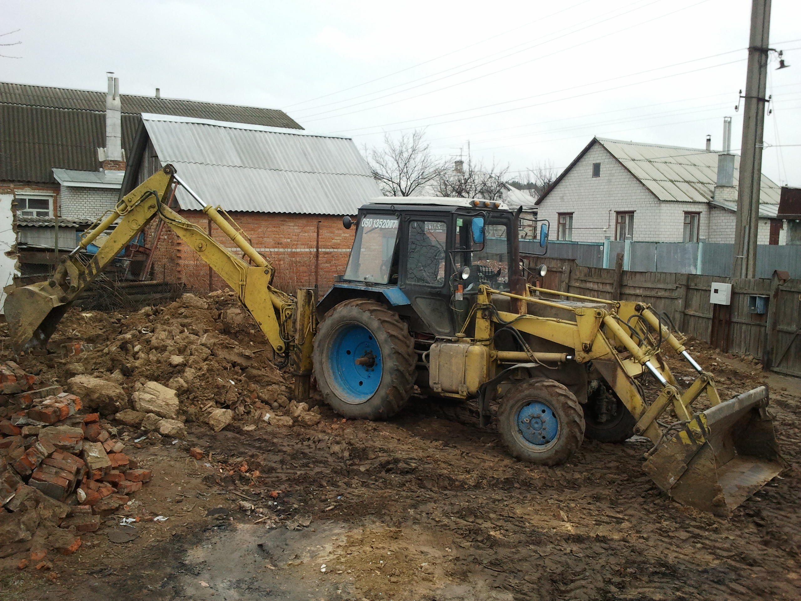

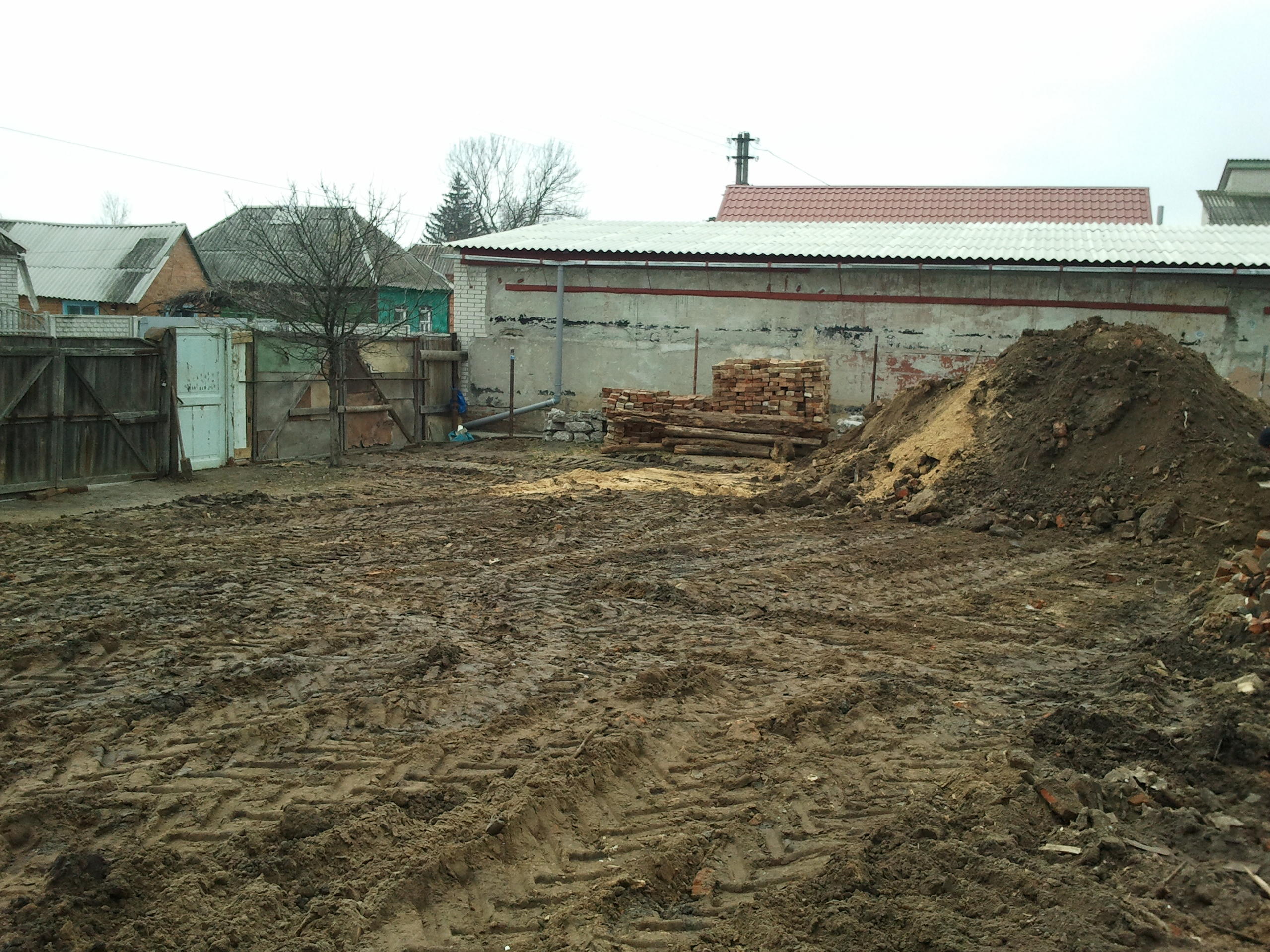

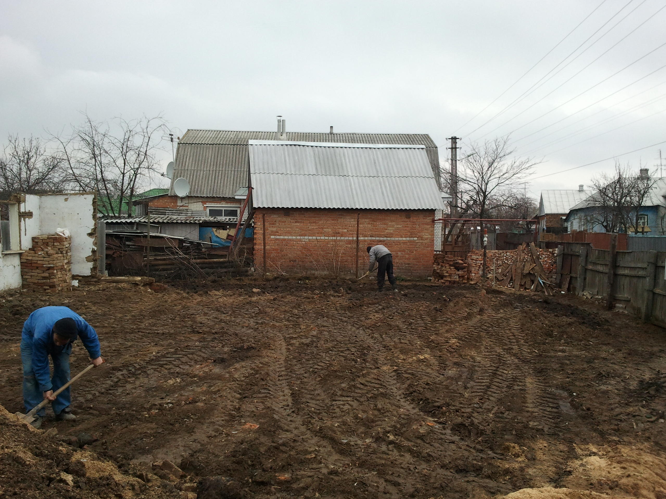

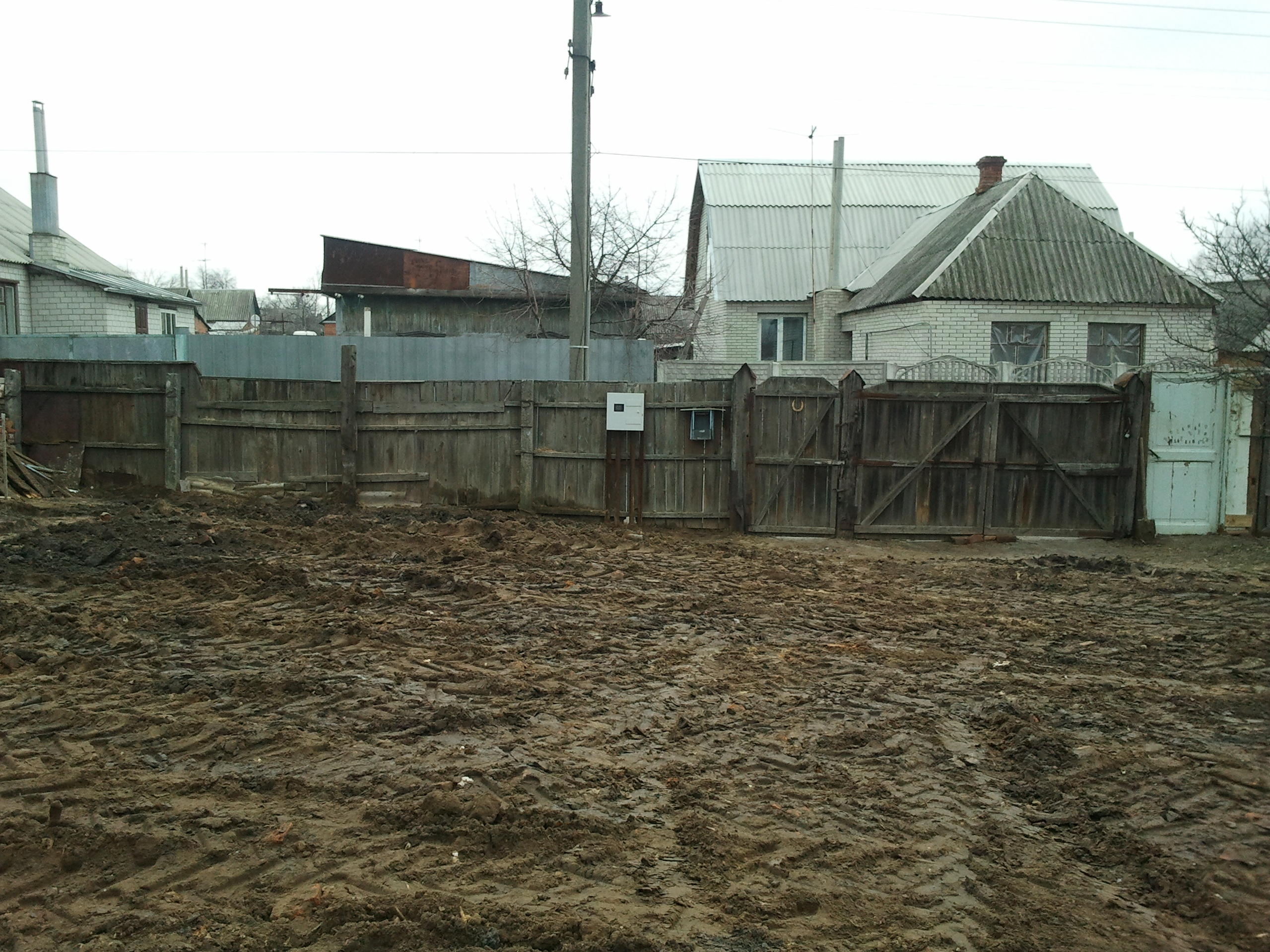

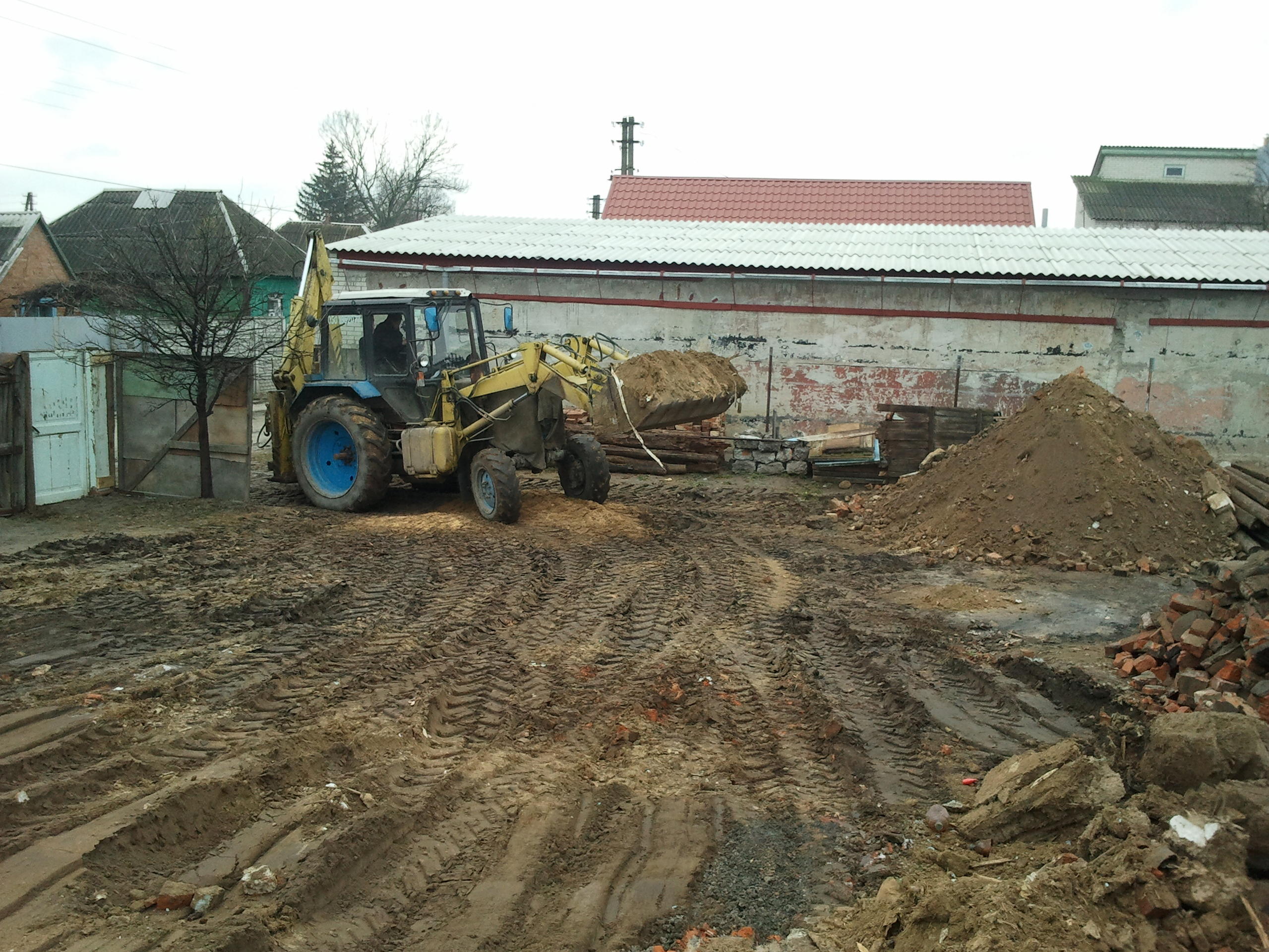

vadimv Опубліковано: 6 квітня 2012 Автор Поділитись Опубліковано: 6 квітня 2012 Сегодня закончили разборку завалов и расчистили площадку под фундамент. Посилання на коментар Поділитися на інших сайтах More sharing options...
