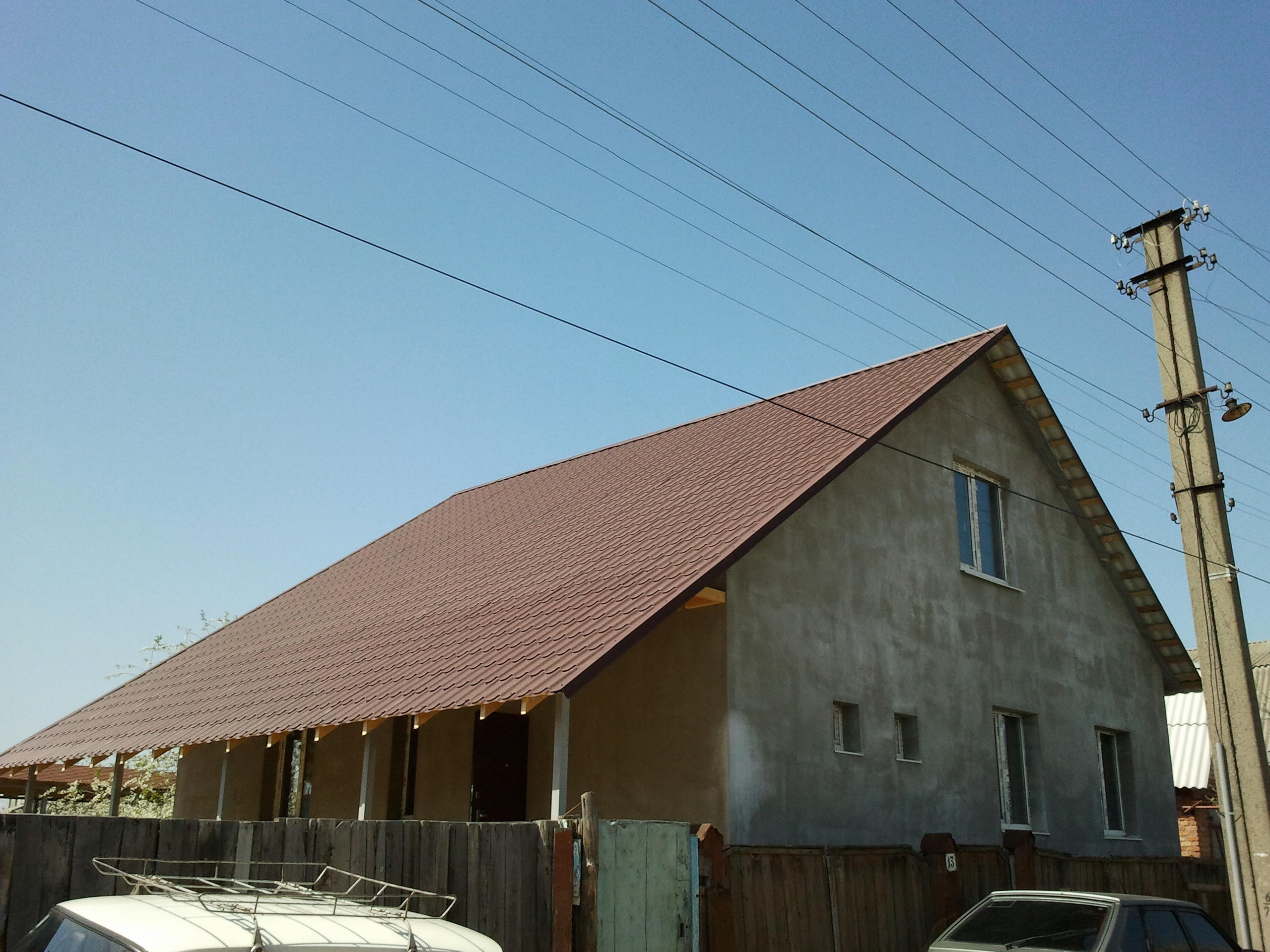

1) Лучше делать крышу так, чтобы снег сам сходил с нее.
2) Крыша должна быть достаточно крутой (35-45 град), максимально простой, скользкой и без снегозадержателей.
В ветке про трех поросят Надежда выкладывала фото последствий свободного схода снега...
3) Нужно учитывать направление ветра зимой, чтобы на крыше не образовывалось сугробов.
Это поддержу. У меня угол 19градусов(!), но снега нет почти никогда - все сдувает :good:.

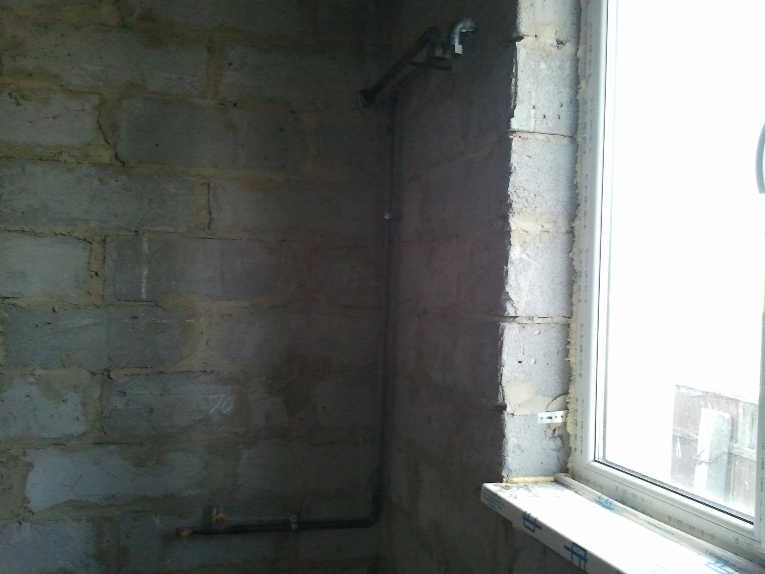

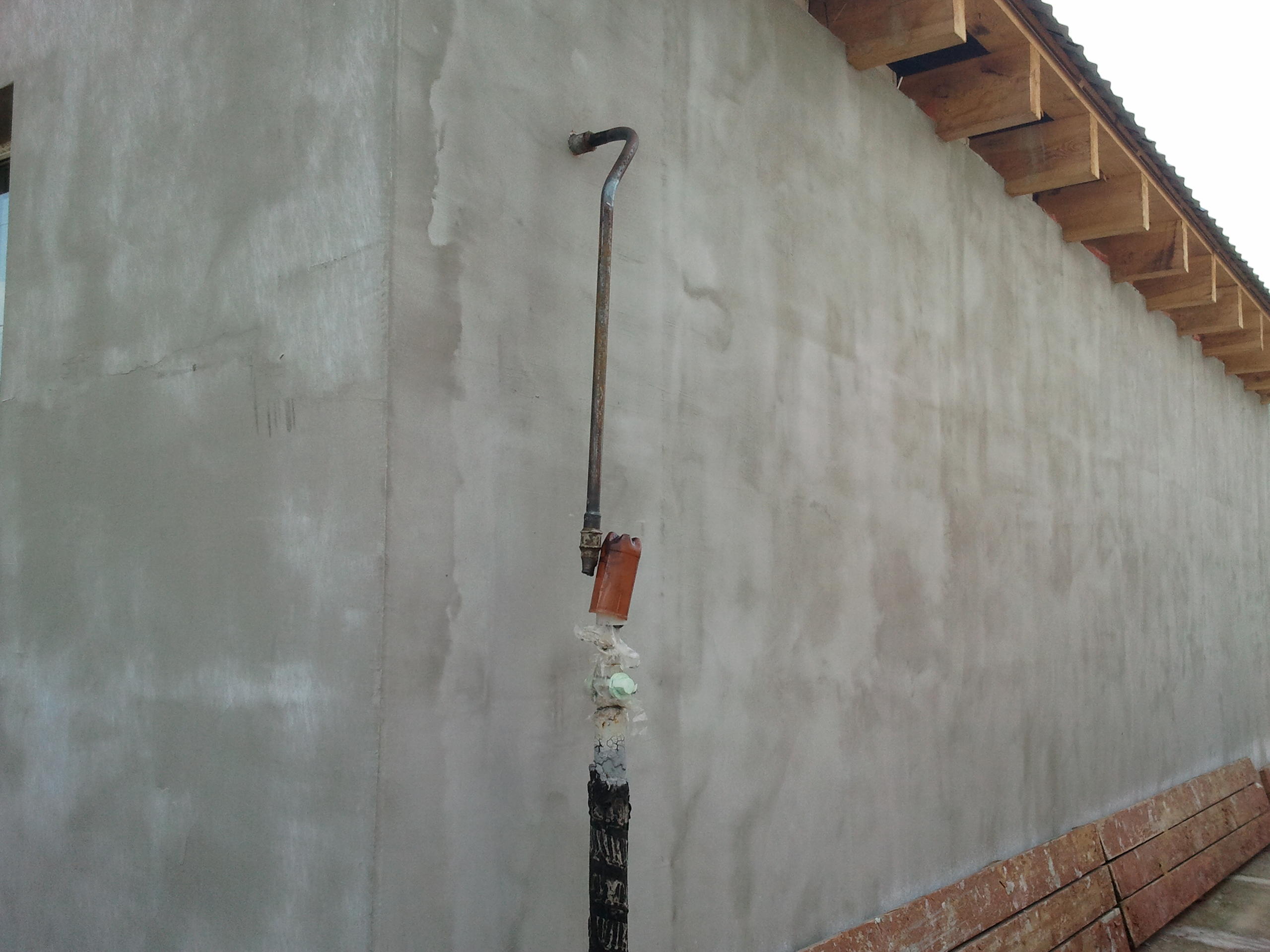

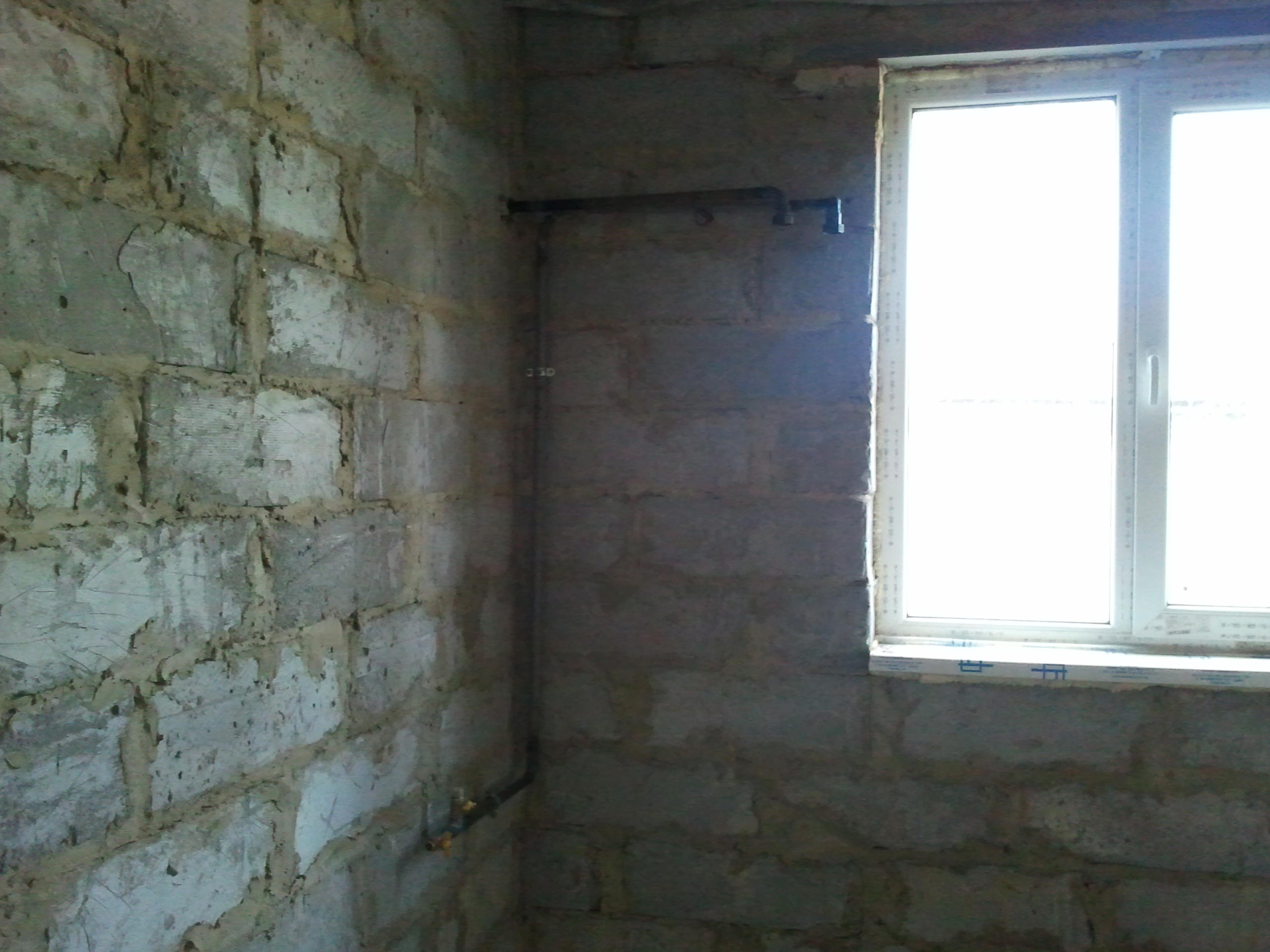

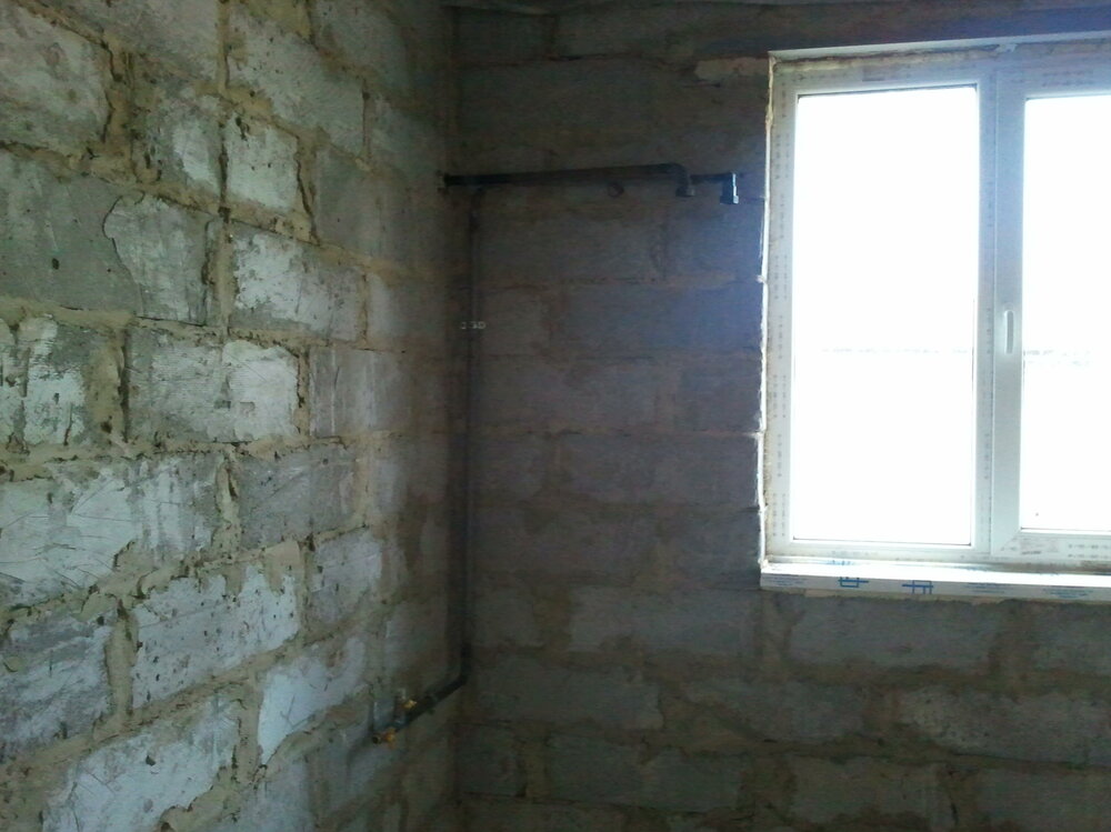

Вчера сделали разводку газовых труб в доме под счетчик, котел и плиту.
Обошлось это удовольствие в 2600 грн.

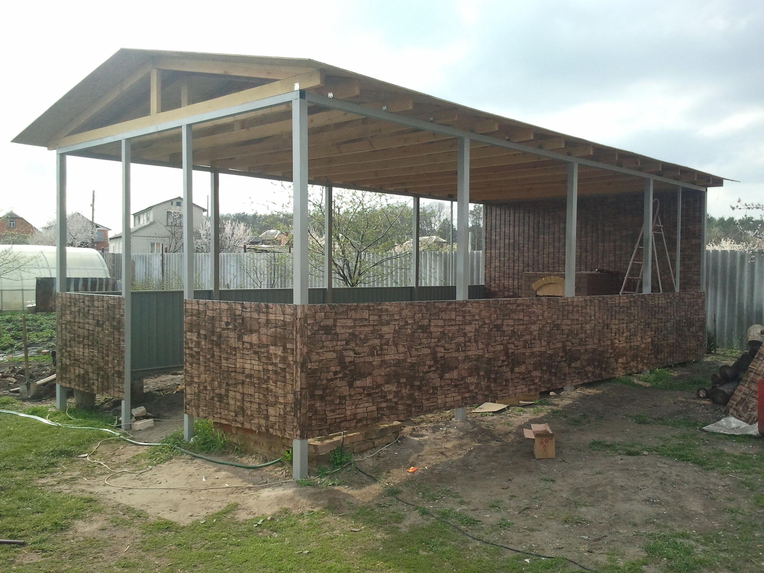

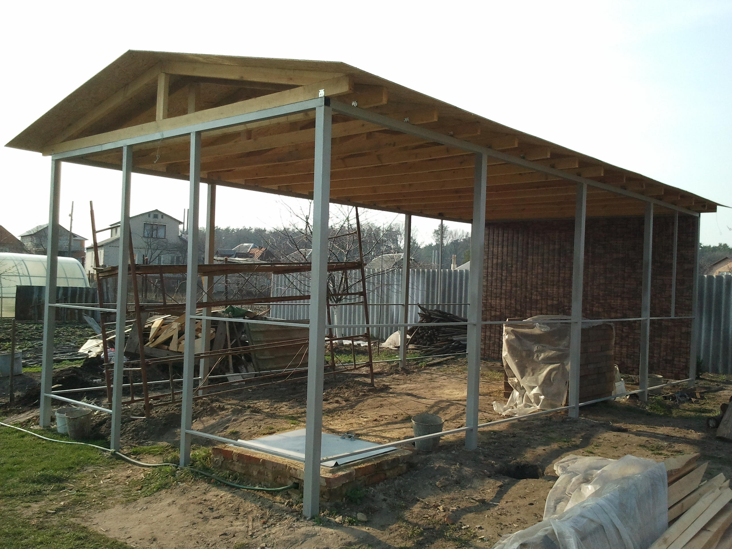

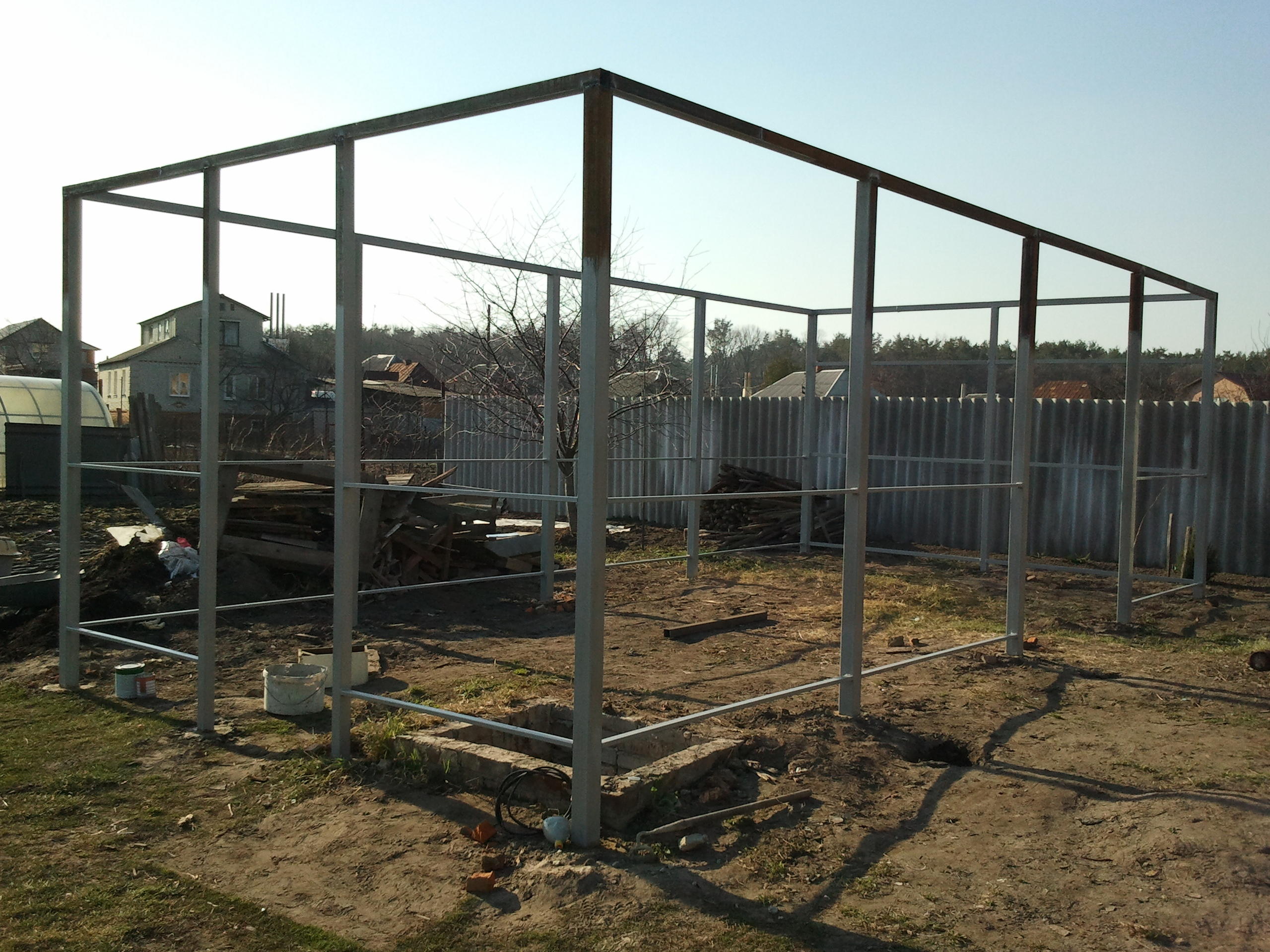

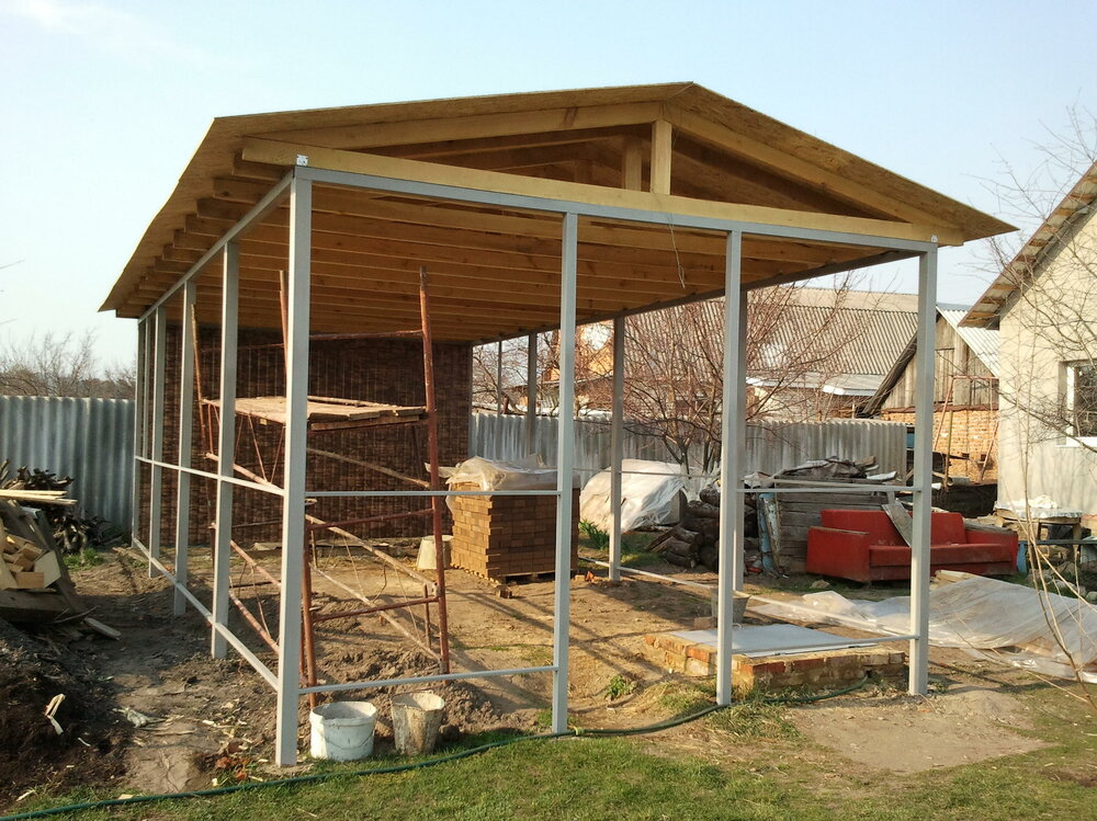

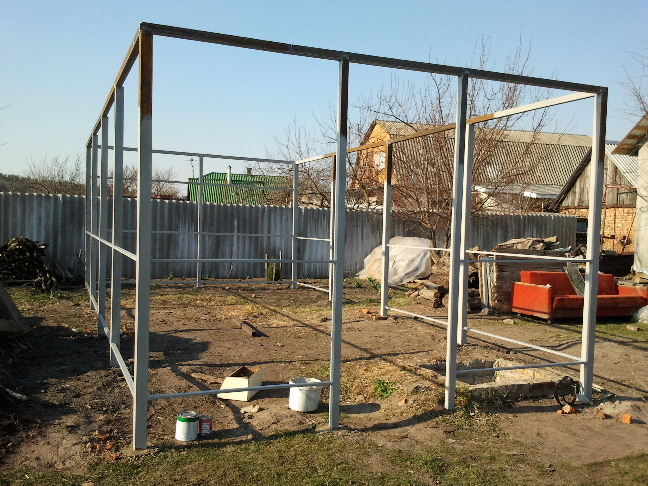

И вчера же начали варить каркас для летней кухни-беседки, идея которй обсуждалась здесь: www.stroimdom.com.ua/forum/showthread.php?t=104484&highlight=%EB%E5%F2%ED%FF%FF+%EA%F3%F5%ED%FF

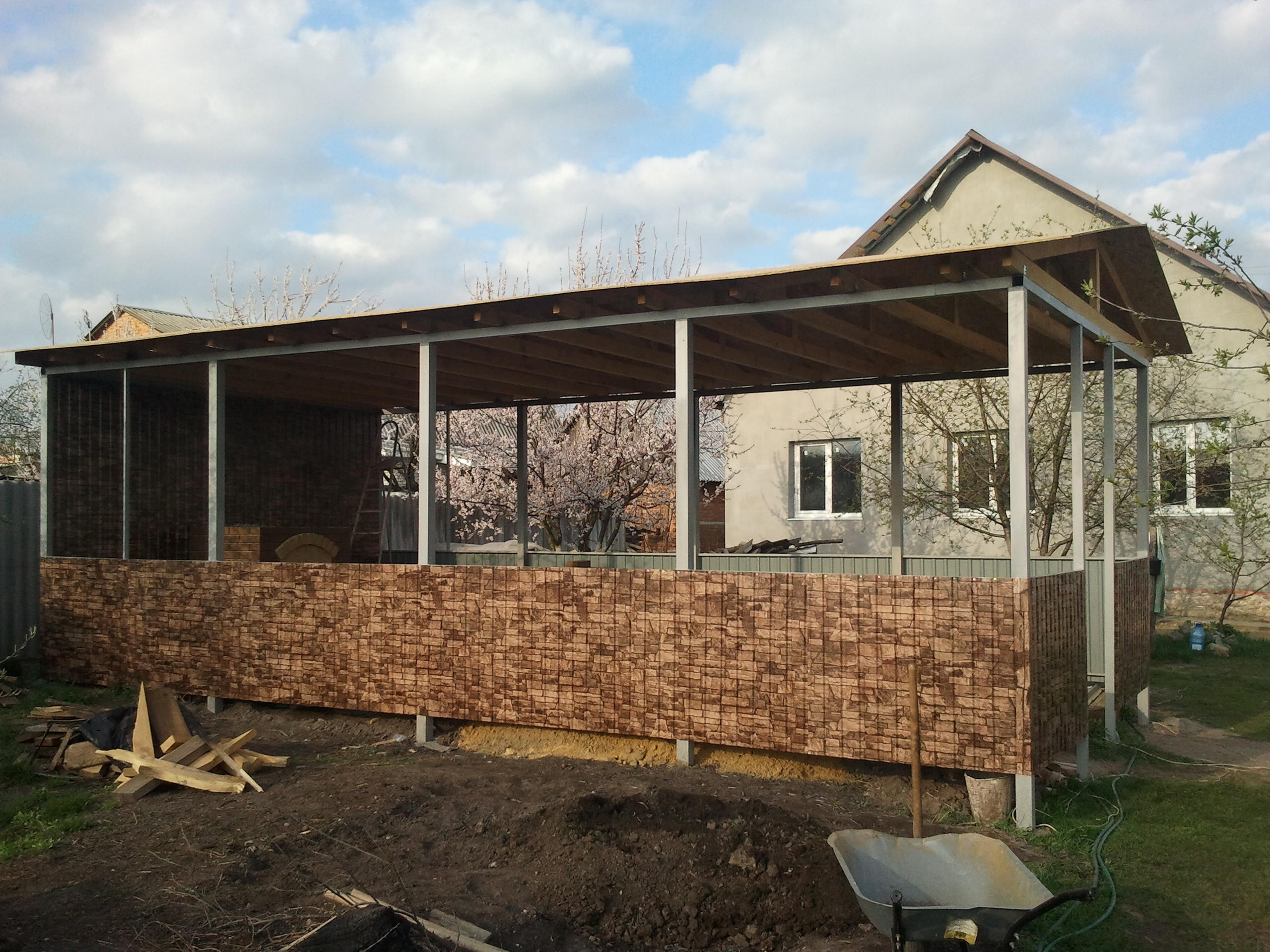

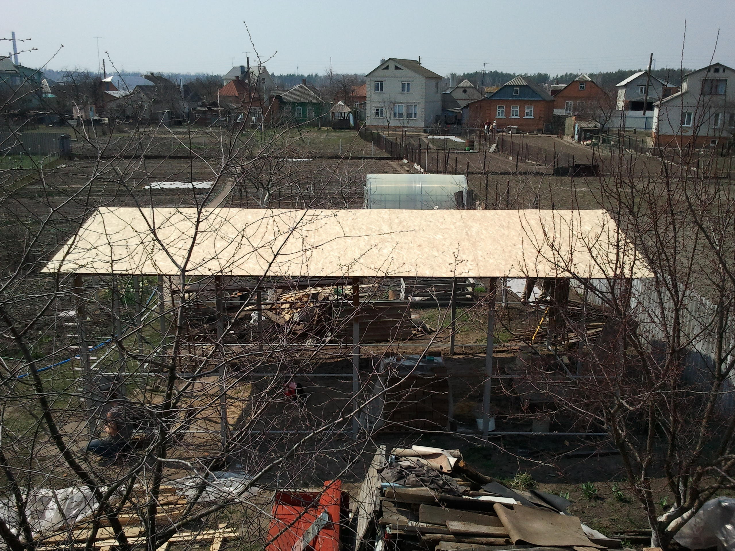

Результаты за два дня (смету по беседке выложу позже).

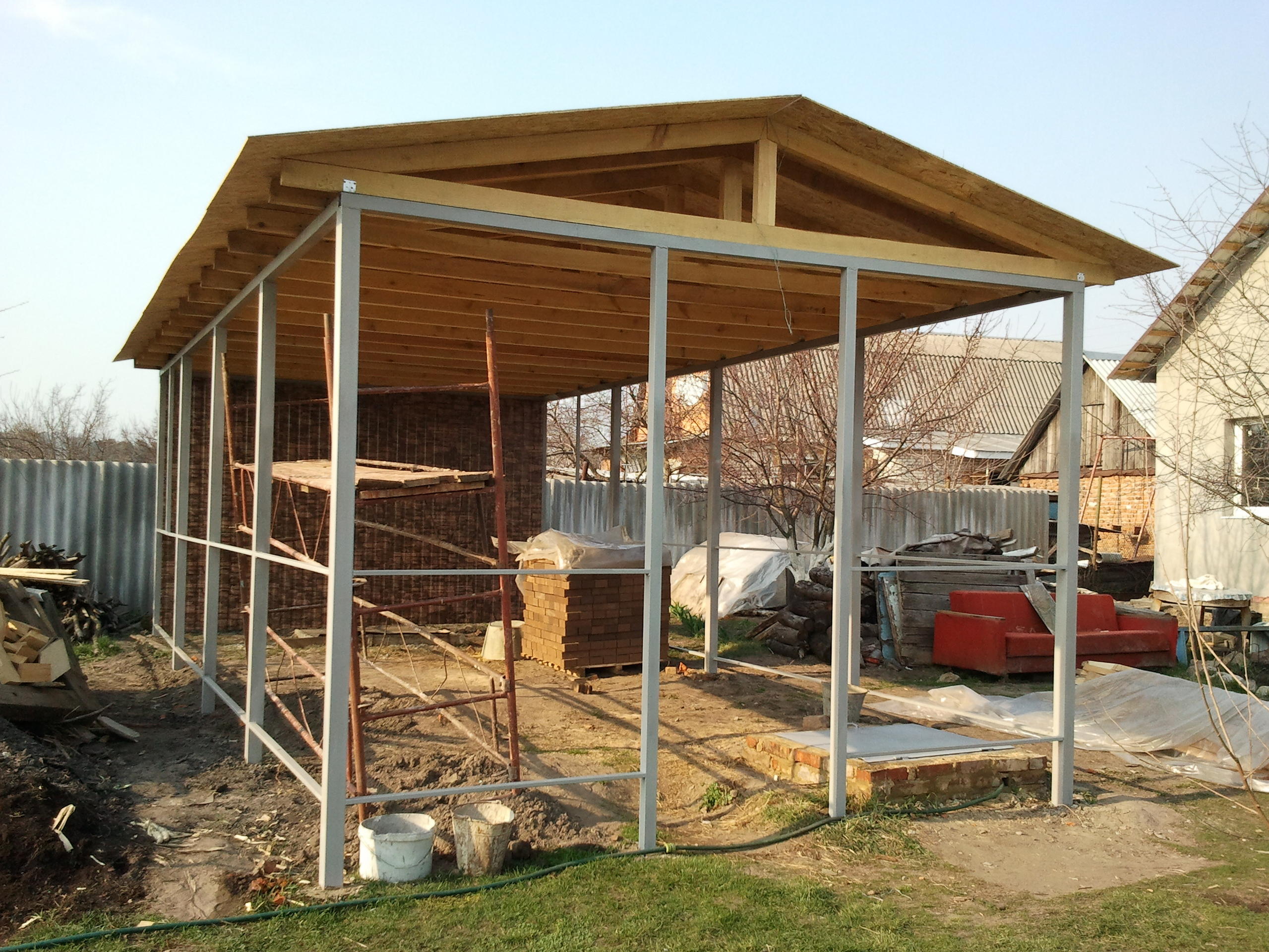

За неделю в беседке настелили OSB, зашили заднюю стенку профлистом и сделали крышку на скважину.

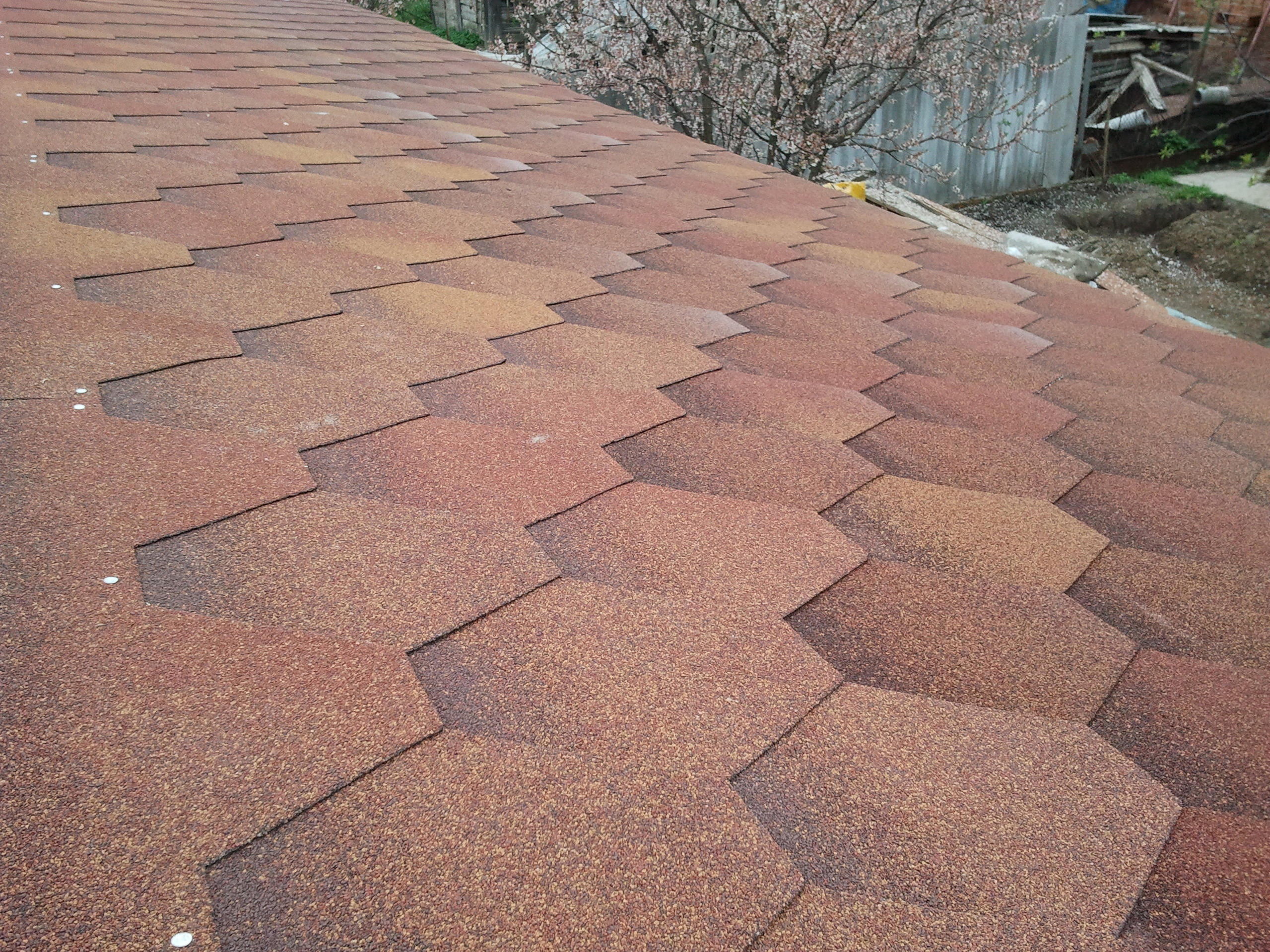

Битумку решили заказать Акваизол, цвет "Теплый воск".

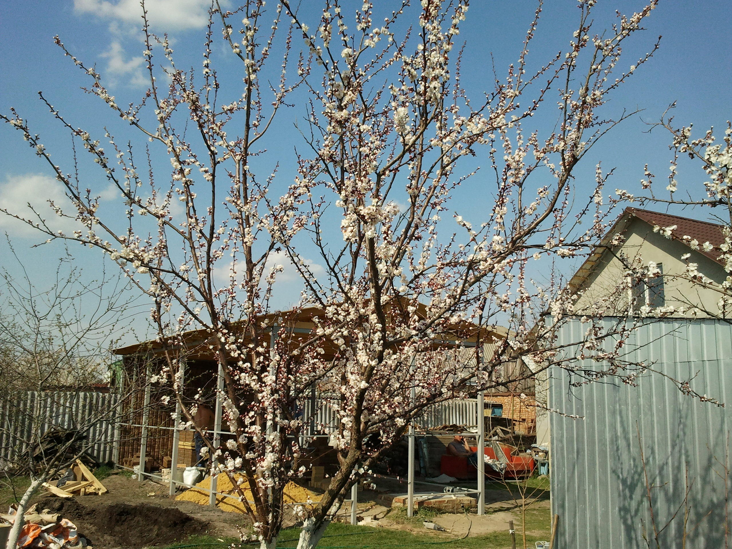

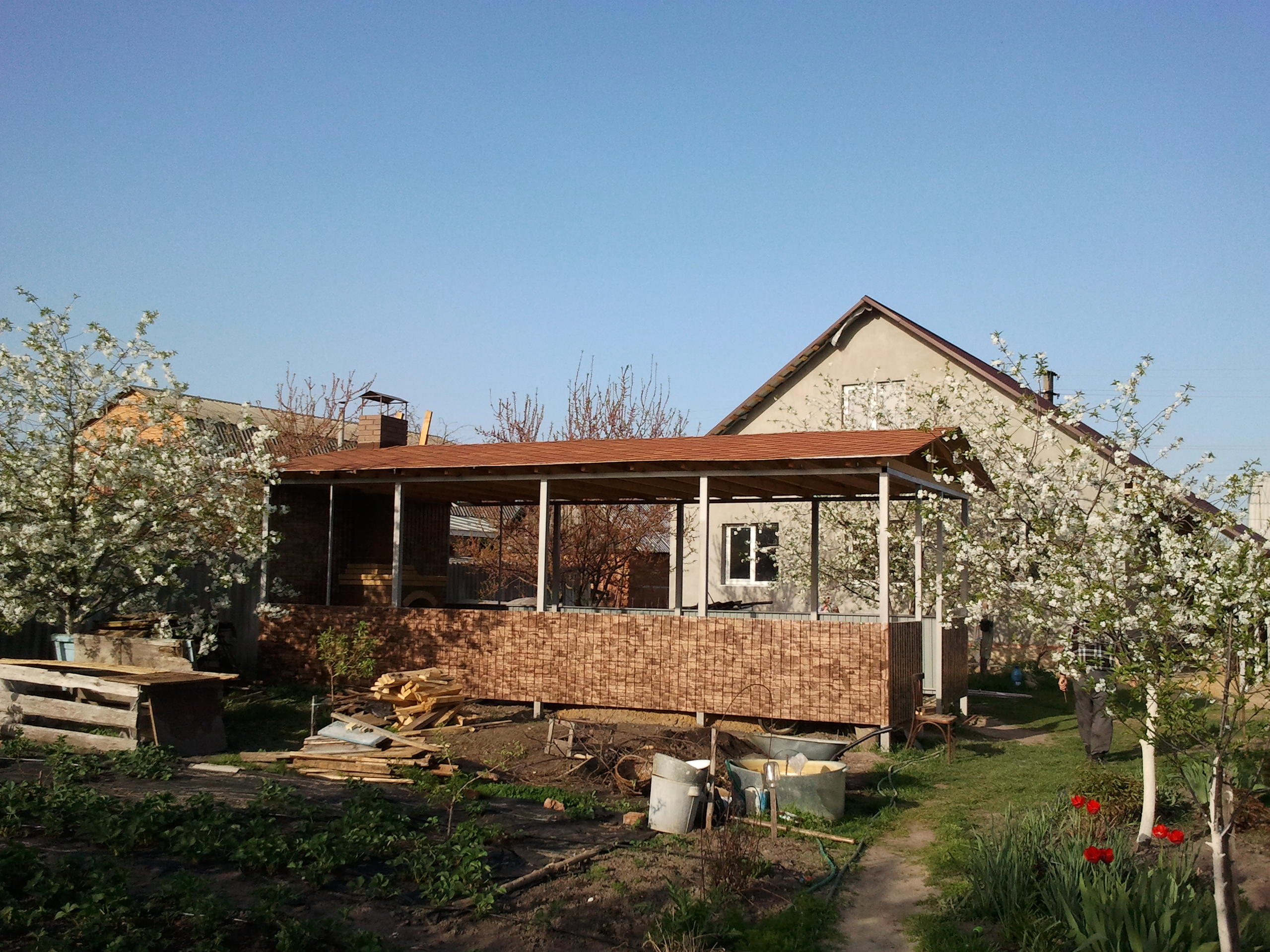

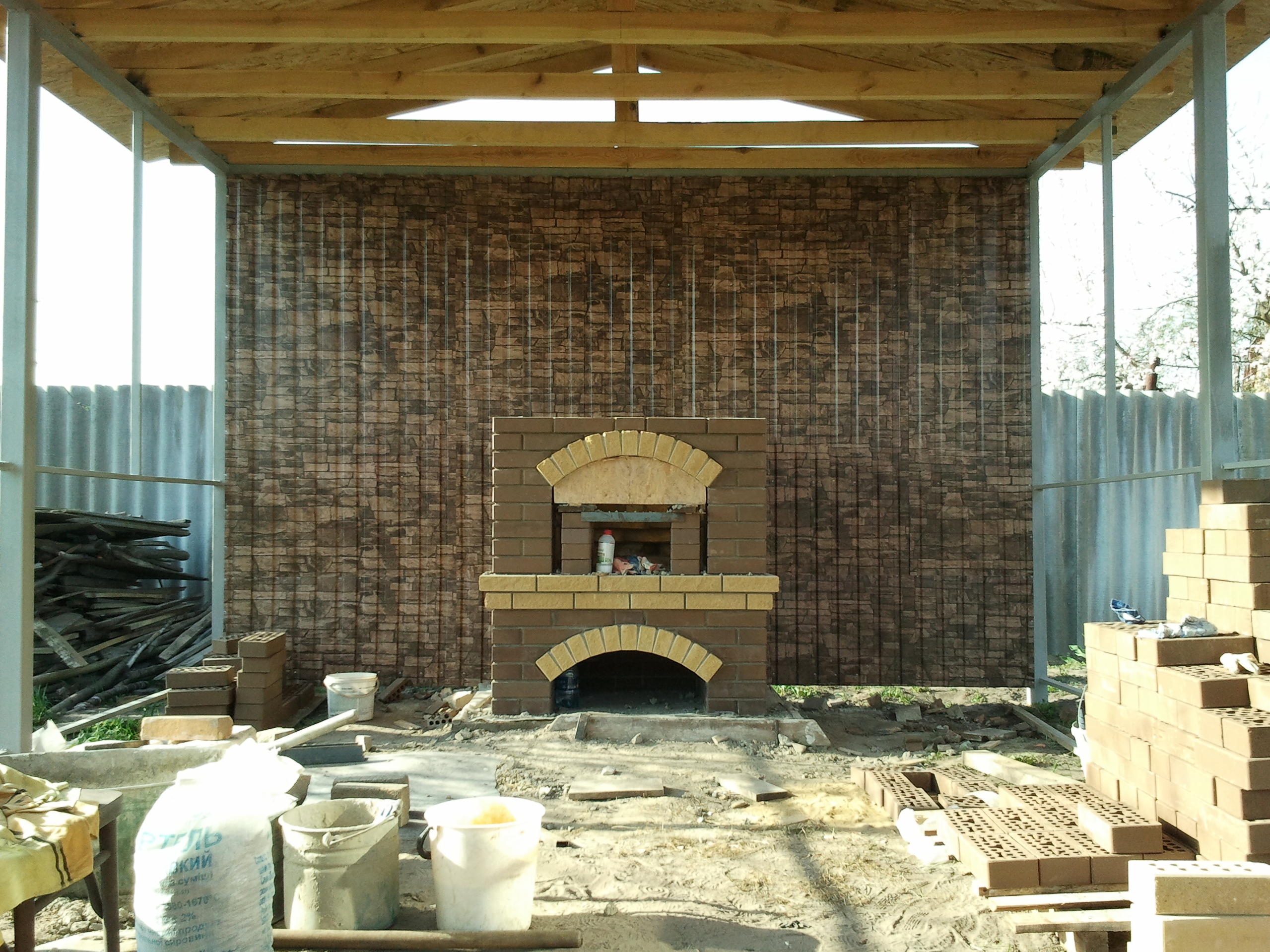

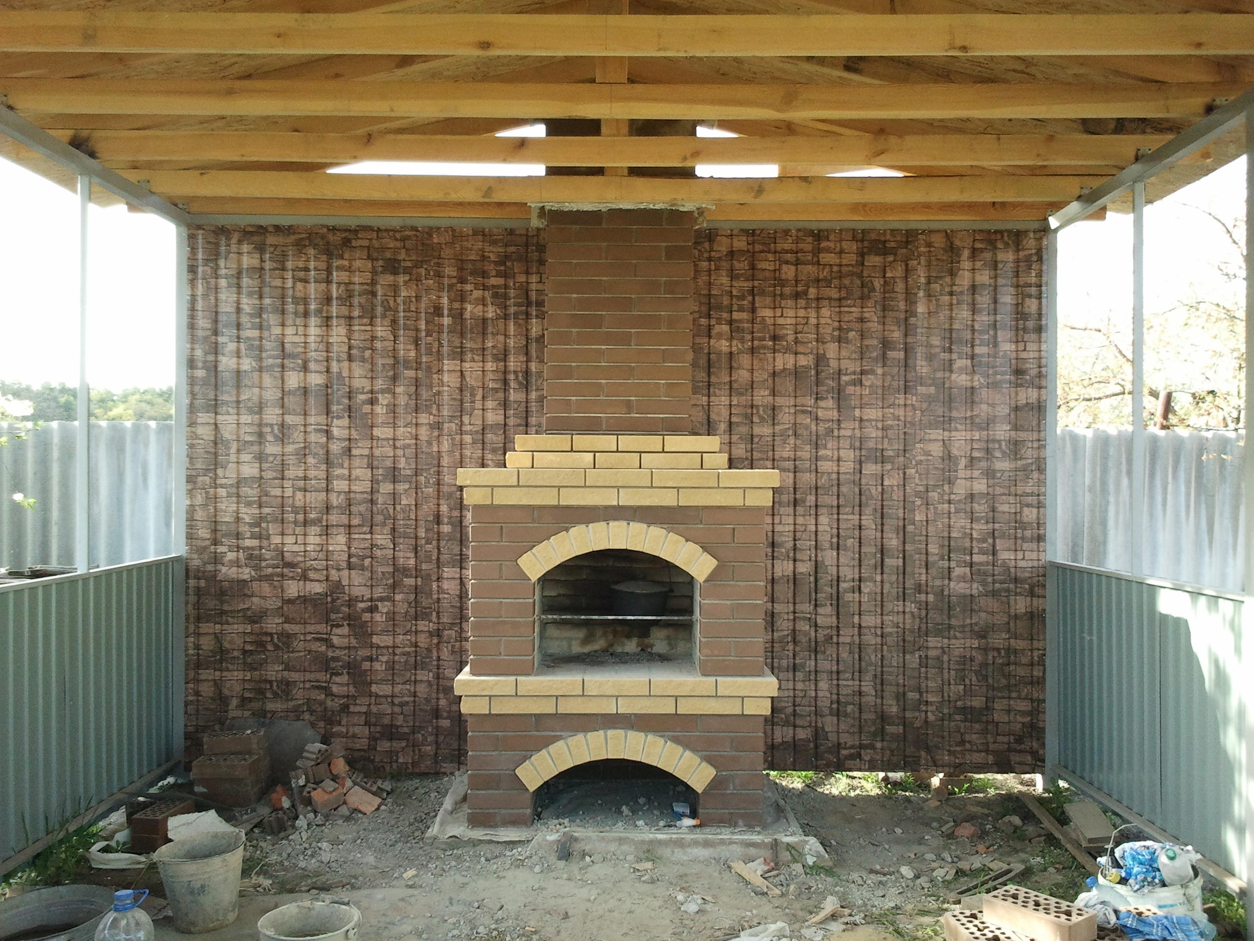

К концу этой недели начали делать террасу, доделали отмостку, зацвели абрикосы, а в беседке постепенно растет камин.
Вадим, за Вас можно порадоваться- все по плану. Удачи в продолжении стройки.

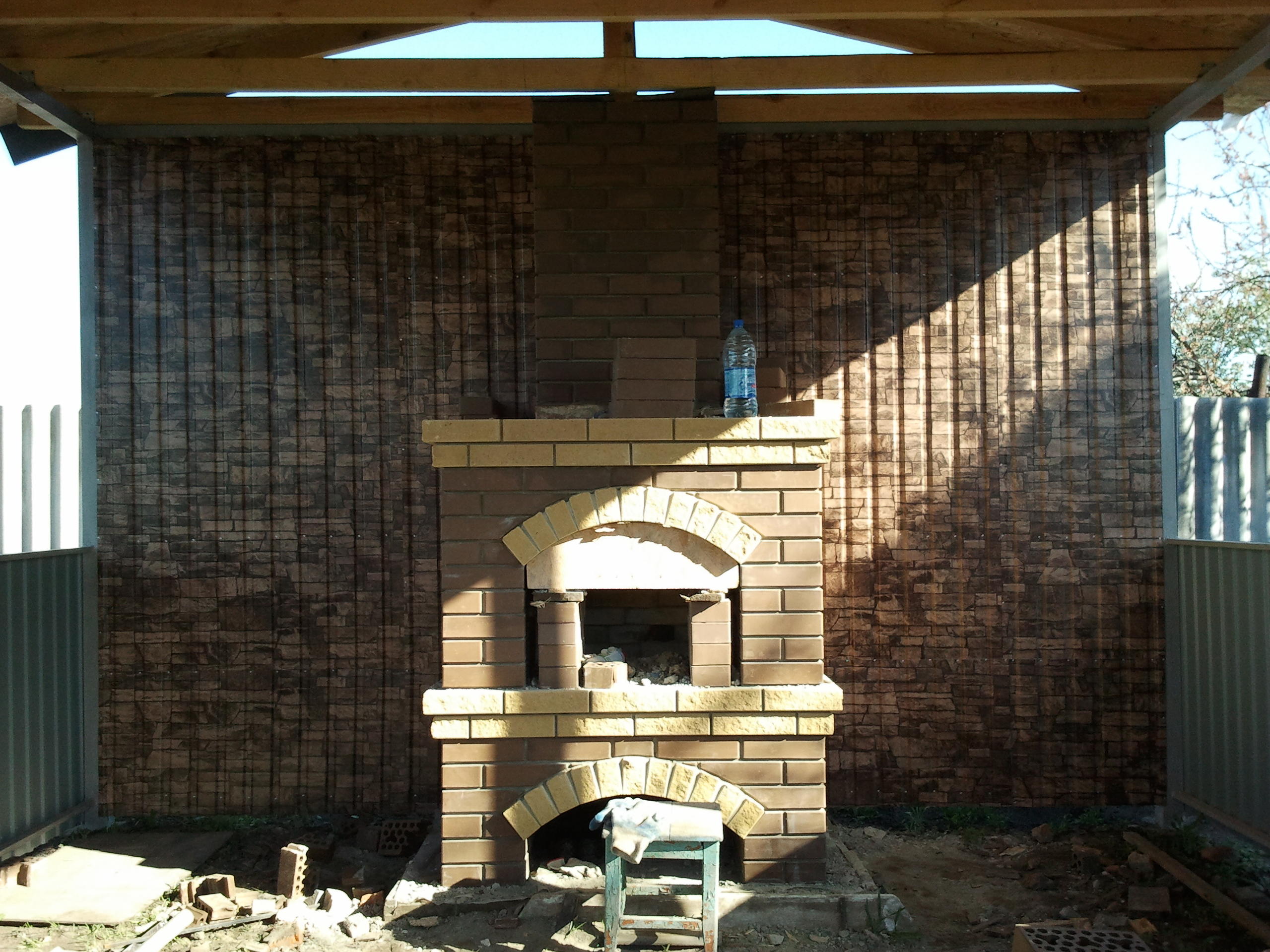

Интересный фон у Вас за камином- что это- профлист? где посмотреть в натуре? и какой и где брали огнеупорный кирпич?
Спасибо! Я особо никуда не спешу, в этом году запланированы только беседка, терраса, и немного внутрянки (электрика, штукатурка, полы). Все остальное вместе с переездом - с весны следующего года.
Да, профлист с рисунком под камень. 5 листов взял в Роне (больше нигде в наличии не было), а под заказ есть на перекрестке возле "Флориса", на Тополянской 7, 22а, 23 и еще куче баз.
С кирпичом я слегка пролетел - взял по 3 грн штука б/у-шный по объявлению в Шансе, а он оказался немного конусной формы, в общем мороки с ним...

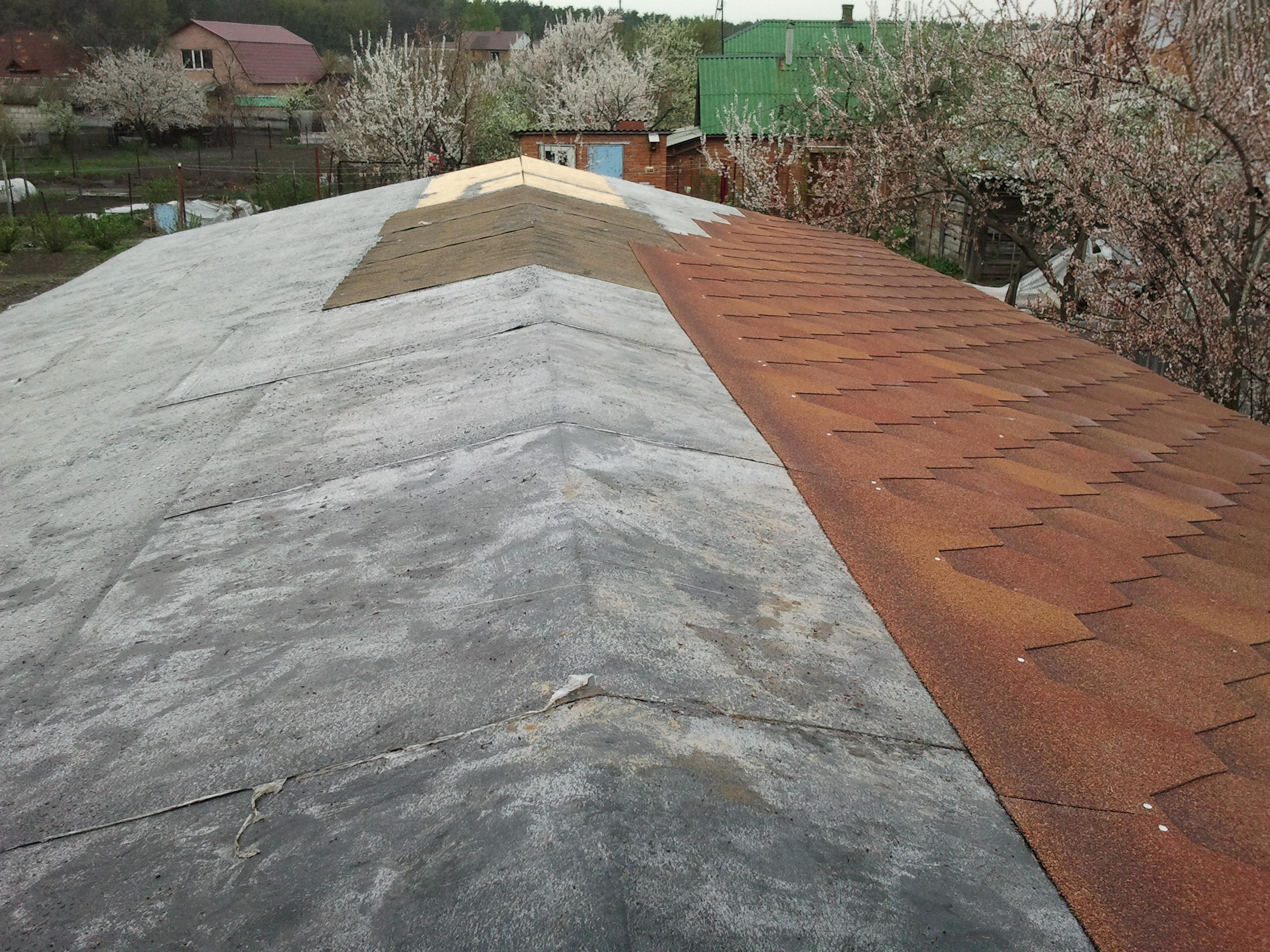

А вот так смотрится на крыше битумка Акваизол.
Веселенькая расцветочка.

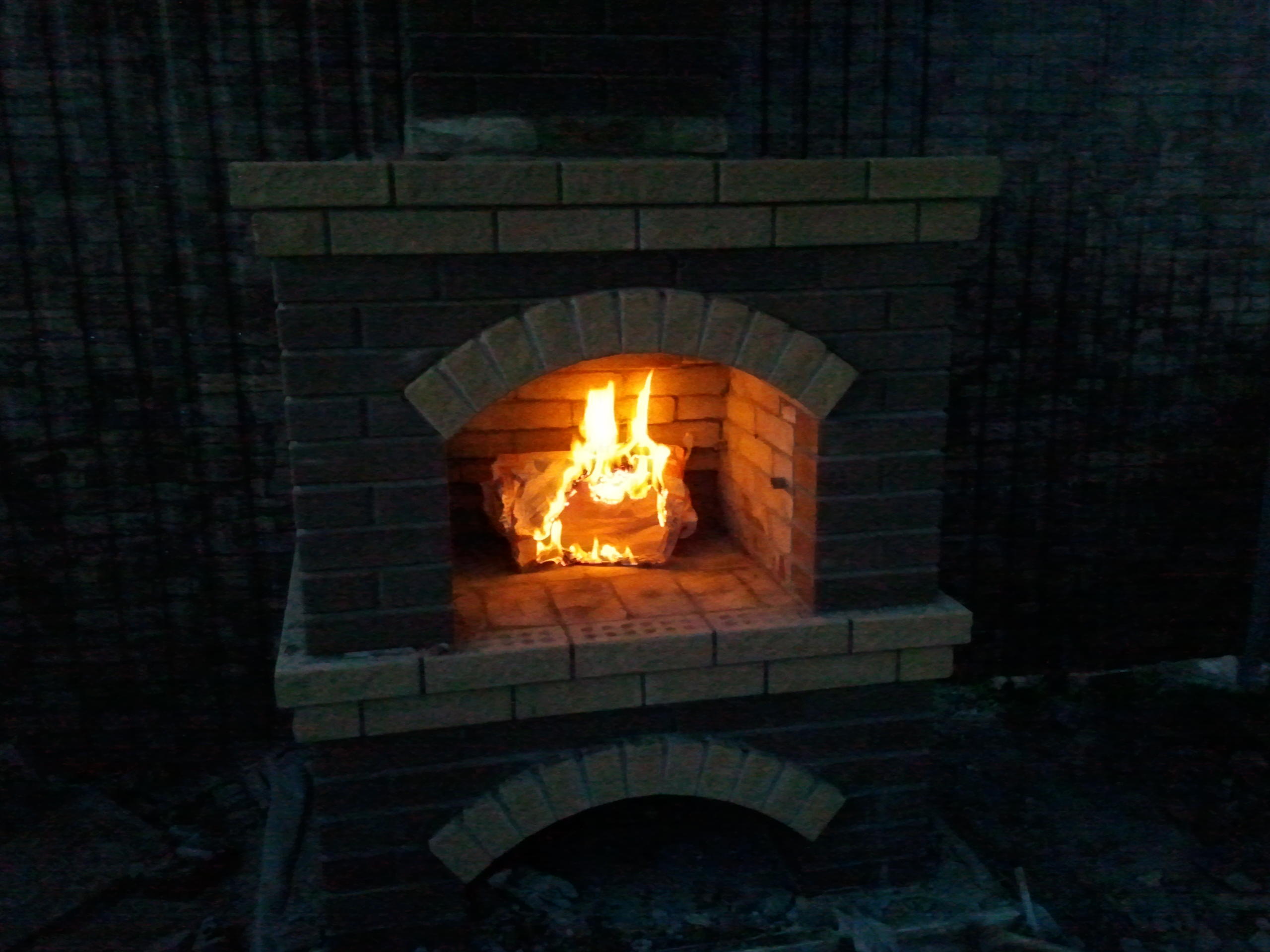

Сегодня в камине добыт первый огонь! :\"\":
Также предприняты меры, чтобы не повторить ошибки погорельцев - между трубой и деревянными конструкциями проложен листовой асбест, труба поднята на 40 см над коньком, и на ней сверху будет добавлен зонтик.

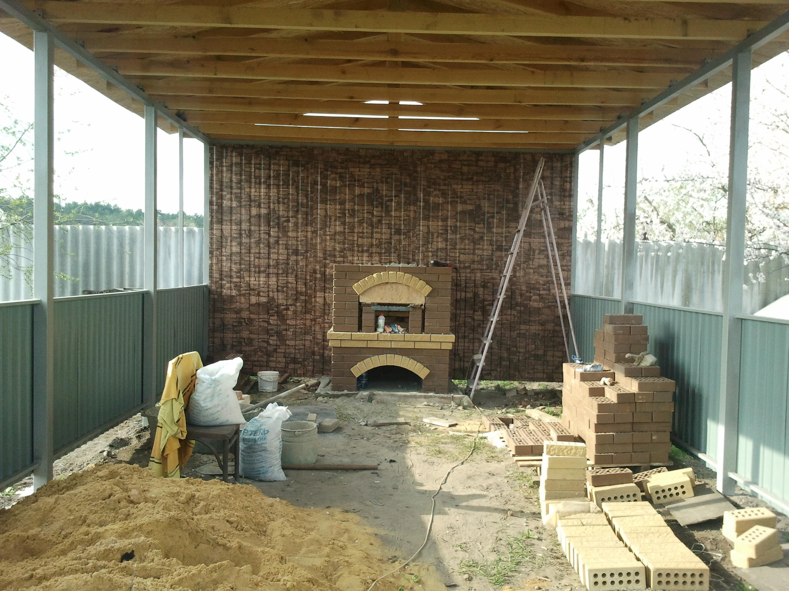

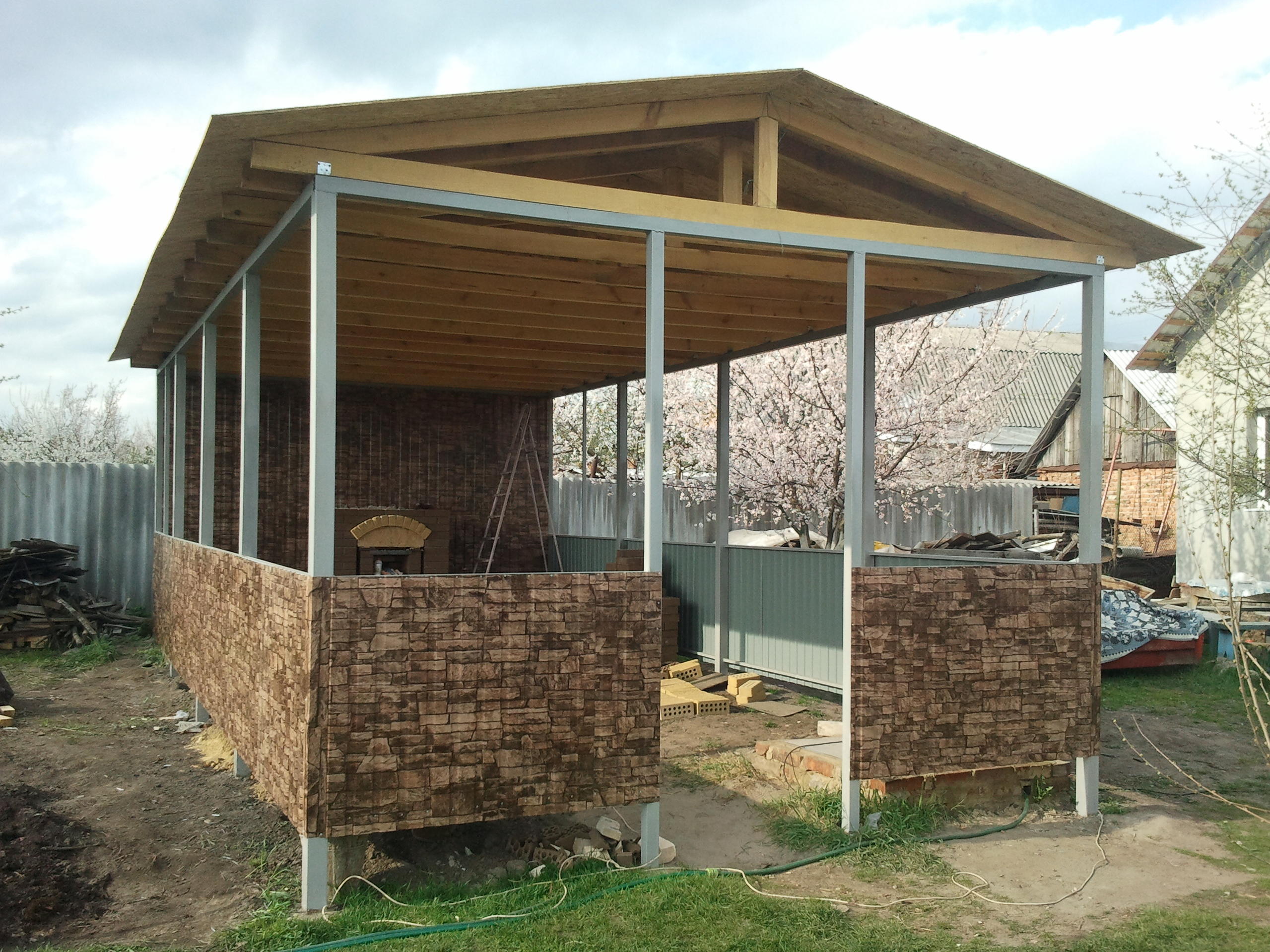

Печник сказал, что такой большой беседки он еще не видел. Как никак 32 кв.м - хватит места на диван, топчан, большой стол со скамейками, кресло-качалку, мойку, плиту, стол для готовки, тумбочки, шкафчики. Можно даже гамак посредине повесить... Ж-)
Вид с уже готовой крышей и камином.
После Пасхи пойдет кладка тротуарной плитки (и параллельно фасад дома).

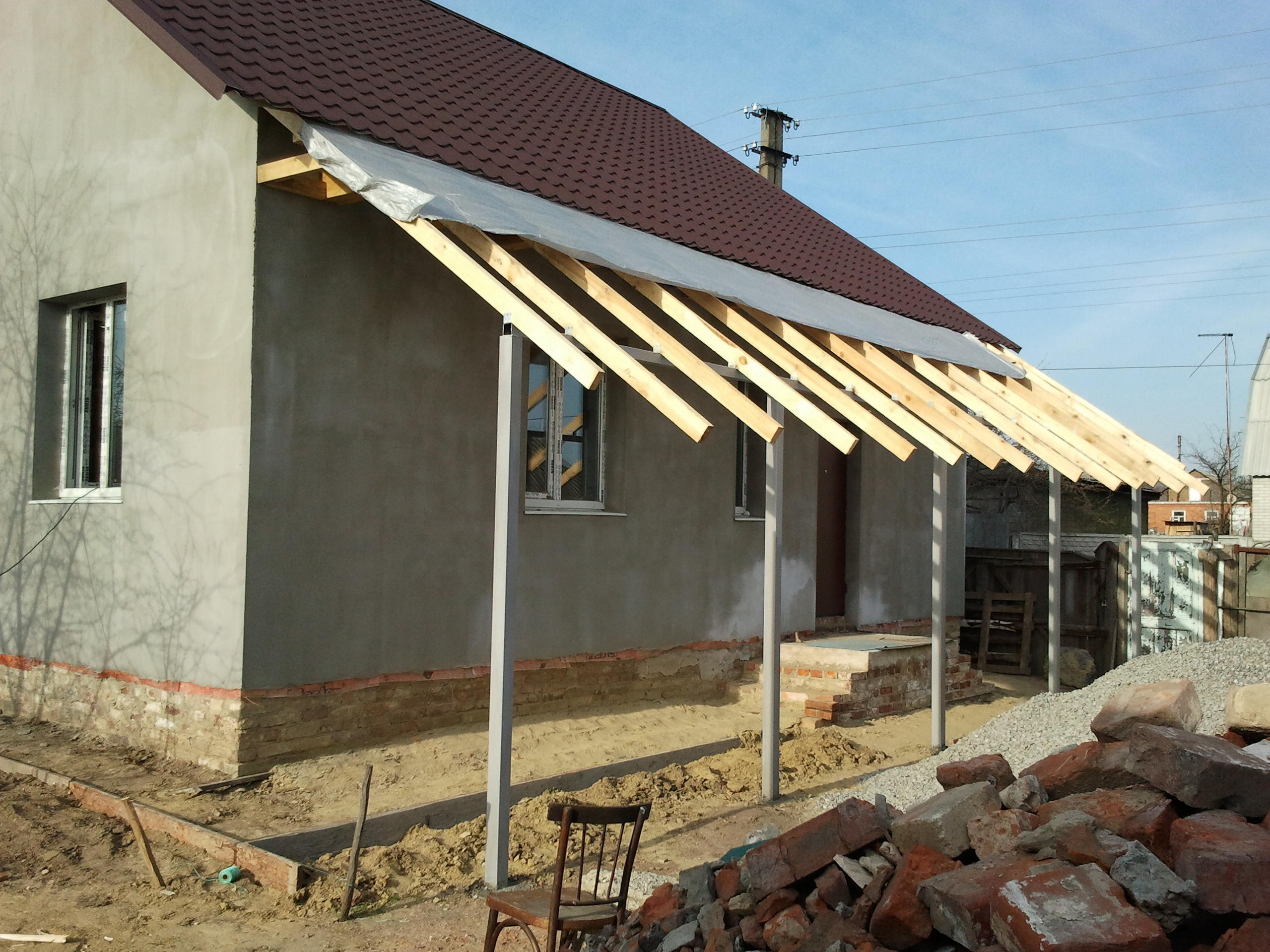

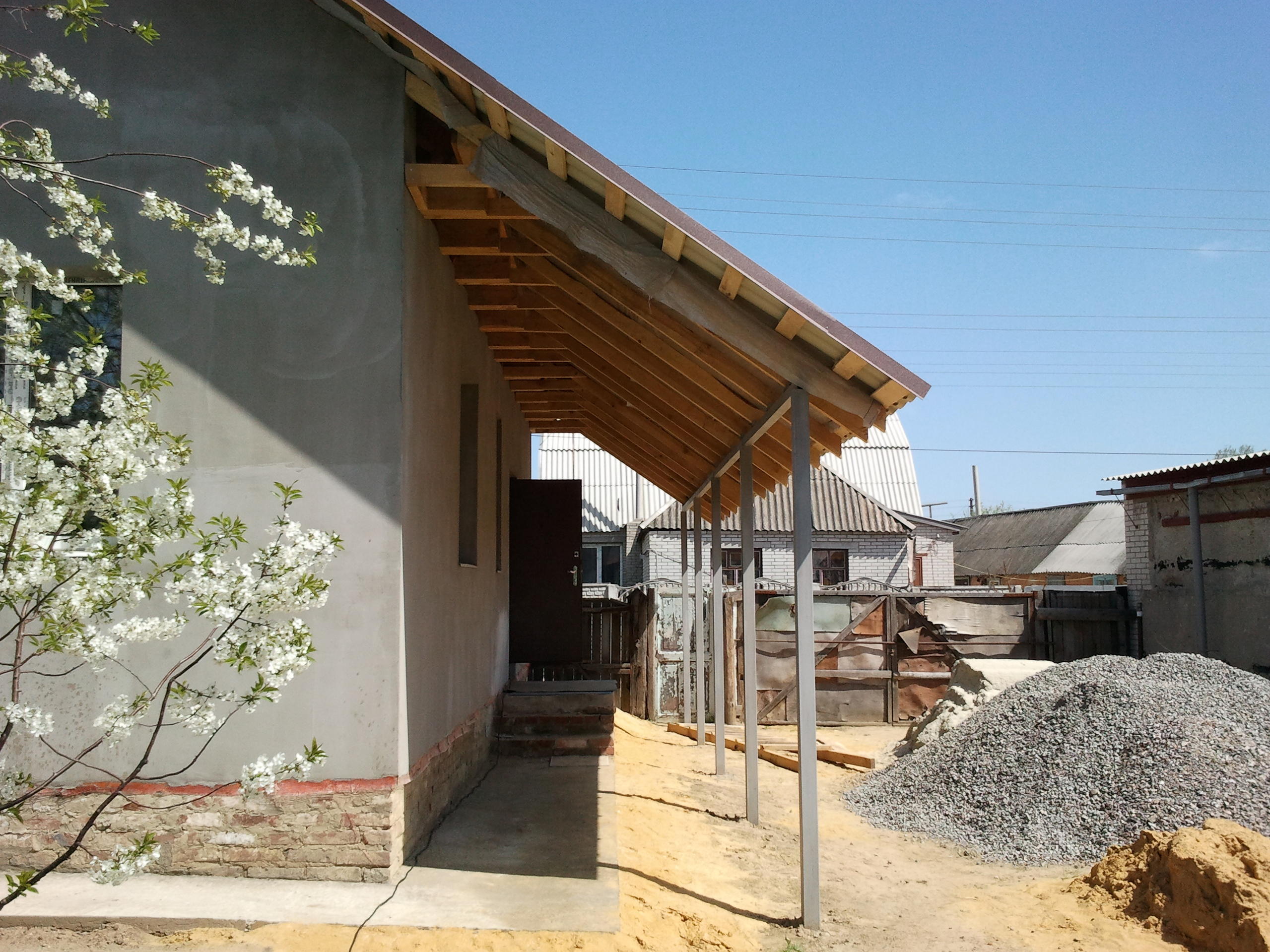

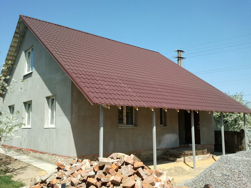

А вы недумали, чтобы сделать на месте навеса на крыльцом - полностью по всей длине навес (по деньгам се сильно - зато практично, да и использовать можно данное пространство с пользой)?
Карбонат - это фигня (на пару лет может и хватит...). Выброс на ветер денег и приобретения за свои же деньги головняка!!! Укройте навес тем, чем и весь дом крыли (МЧ)- будет красиво + долговечно!!!
Как раз так и получилось:
Капец... Как в воду смотрел... Советовал от души... Да и землякам... Очень рад за вас... Удачной стройки...
Я бы и с другой стороны такое забабахал в виде навеса для машины, только там места нет. :confused:
