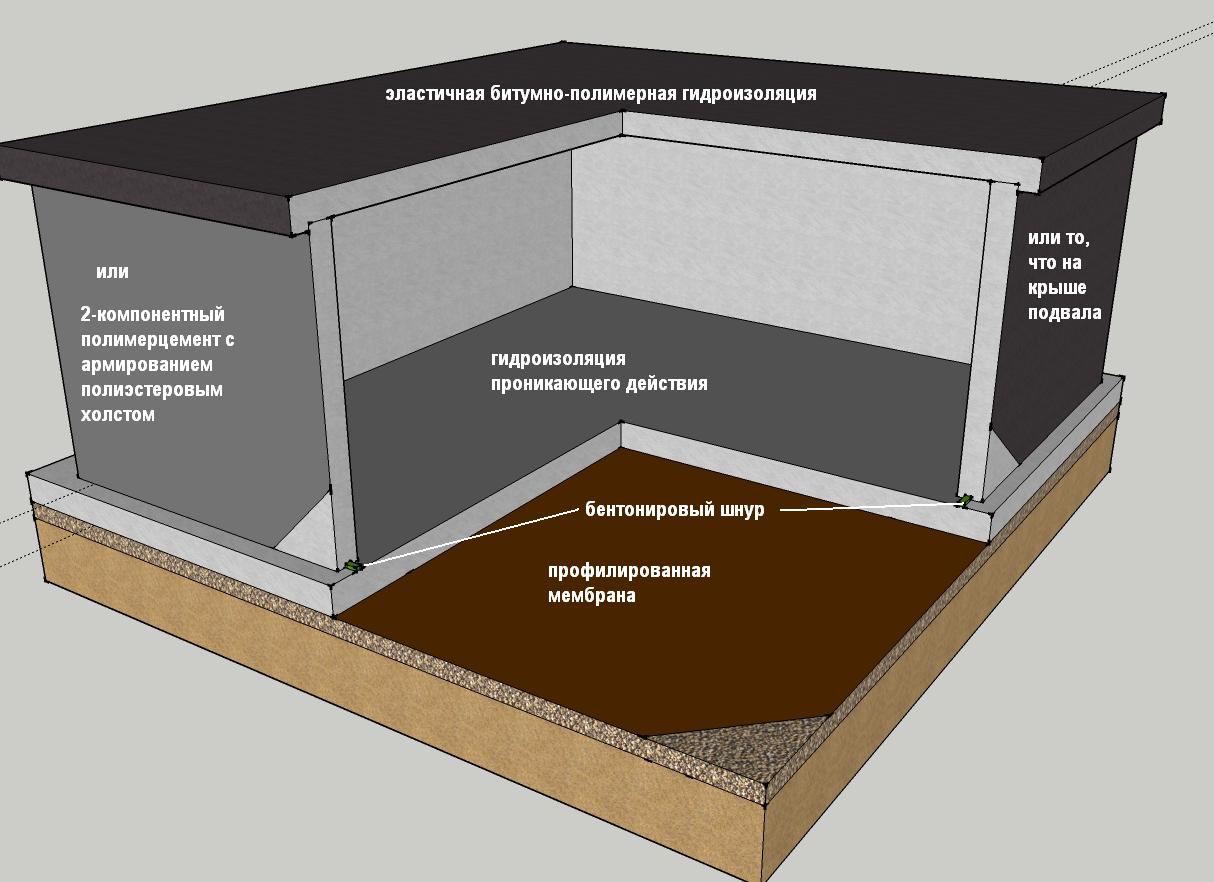

Ворос по гидроизоляции.
Виталик П.
Сверху будет беседка,шея будет, утеплим стены,примыкающие к лестнице.
Пока я планирую подвал для хранения овощей и консервации,а еще мечтаем о винном погребке в перспективе...
см.схема рис 2 (нижний)
Смотрите рисунок
Только не пугайтесь ;)
