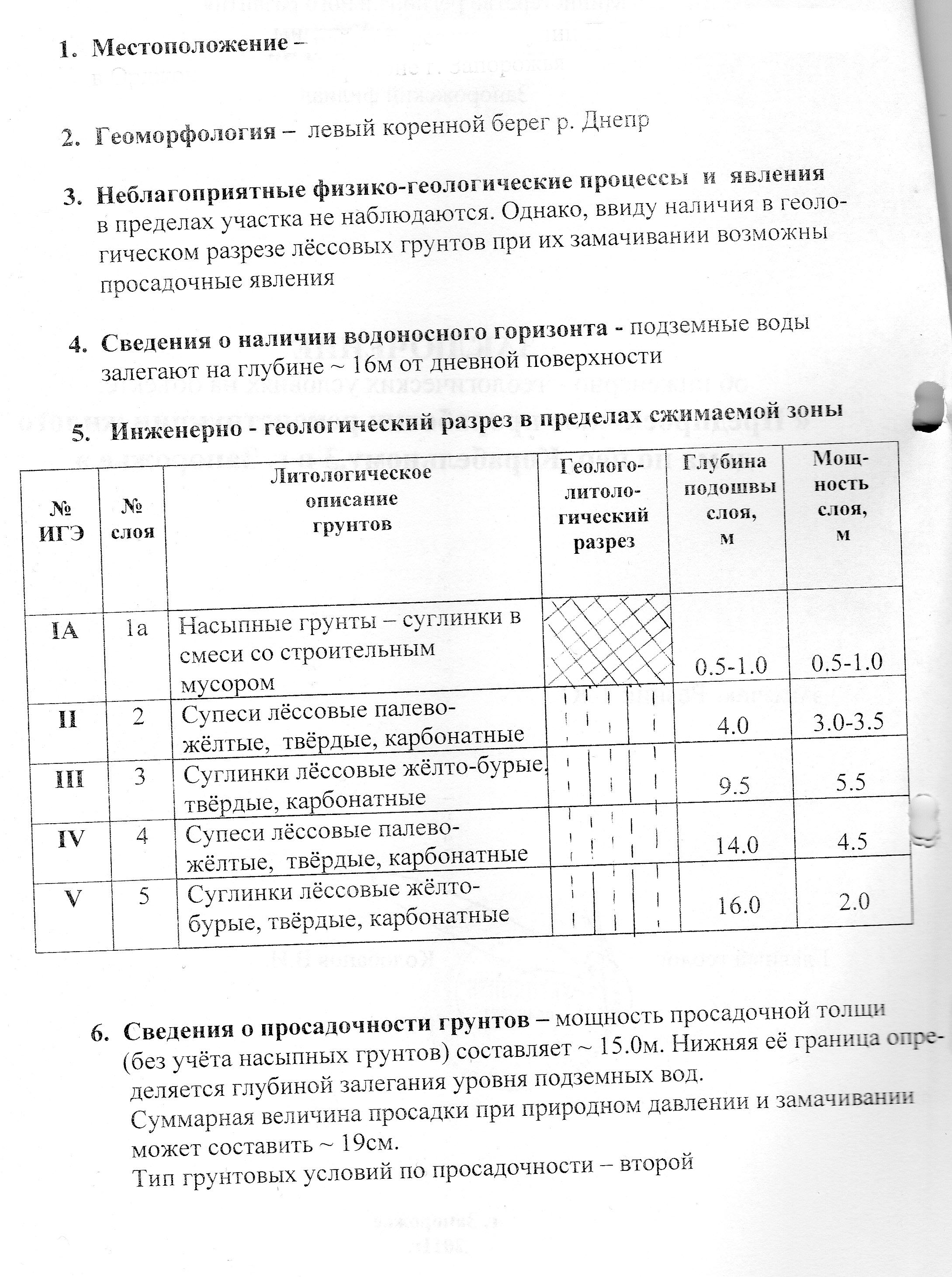

Stan78 Опубліковано: 27 березня 2012 Поділитись Опубліковано: 27 березня 2012 Нужен набор для выполнения заземления в частном доме типа Гальмар или Батерман (оцинкованные или омеднённые штыри) Посилання на коментар Поділитися на інших сайтах More sharing options...
Konstruktor Опубліковано: 27 березня 2012 Поділитись Опубліковано: 27 березня 2012 (змінено) День добрый. Укажите где находиться Ваш дом, какие грунты. Чтобы посчитать приблизительное количество штырей. Или можно предложить набор из 20 штырей. Набор из 20 оцинкованных штырей, 5 наконечников, 5 соединителей, обушок и оцинкованная полоса 25м выходит в районе 4.тыс грн Змінено 27 березня 2012 користувачем Konstruktor Посилання на коментар Поділитися на інших сайтах More sharing options...
Stan78 Опубліковано: 27 березня 2012 Автор Поділитись Опубліковано: 27 березня 2012 Вот скан справки из геологии Посилання на коментар Поділитися на інших сайтах More sharing options...
