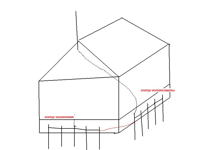

wipe Опубліковано: 1 липня 2012 Поділитись Опубліковано: 1 липня 2012 Вопрос к специалистам, вот прочитав тему, я как то так понял устройство контуров молниезащиты и контура заземления дома, ниже рисунок, ну очень схематичный ))) простите не было времени рисовать. На рисунке два контура, но соеденины полоской, я правельно понял ? Посилання на коментар Поділитися на інших сайтах More sharing options...

wipe Опубліковано: 10 липня 2012 Поділитись Опубліковано: 10 липня 2012 Я очень извеняюсь, три сообщения назад, я привел схематический рисунок и задал вопрос, есть ли люди способные подсказать ? правильно ля понял, необходимо соеденить молнезащитный контур с заземленным контуром дома ? ибо все это мудро написанное в ДБНах мне не понятно. Посилання на коментар Поділитися на інших сайтах More sharing options...
sanykrimea Опубліковано: 10 липня 2012 Поділитись Опубліковано: 10 липня 2012 правильно ля понял, необходимо соеденить молнезащитный контур с заземленным контуром дома ? Да. Как именно соединять - должен сказать специалист по месту. По молниезащите вопросы на форумах вряд ли решаются. 1 Посилання на коментар Поділитися на інших сайтах More sharing options...
