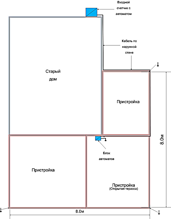

dms Опубліковано: 7 червня 2012 Поділитись Опубліковано: 7 червня 2012 Уважаемые специалисты. Прошу Вашего профессионального мнения и/или критики. Итак. Планируется пристройка к существующему дачному домику. На схеме стены существующие на сегодня обозначены синим цветом, те что будут пристраиваться - два помещения и открытая терасса - красным. Фундамент - лента. Ввод электричества с входным автоматом находится на внешней стене со стороны улицы, автоматы - с разводкой по потребителям - уже на терассе. На входе - НАВЕРНОЕ 5КВ, точно не знаю, это Садовое товарищество, берем то, что дают , на сегодняшний день стоит относительно старый счетчик с старыми автоматическими (еще советскими) пробками на 25А. Появилась идея сделать заземление на этапе закладки фундамента. Т.е. вкопать штыри, приварив их к арматуре и вывести.... и вот тут вопрос номер один. Соединение заземления со счетчиком должно быть организовано на входном счетчике? Или можно в районе вторичных автоматов? Если второе - то тогда все понятно, а если первое - то как его (ввод заземления) соединить с создаваемым контуром на пристраиваемой части? Вопрос номер два - хавтит ли показанных на схеме штырей в землю, или их количество надо увеличить и на сколько? Вопрос номер три. Контур заземления должен быть закольцован или достаточно соединения под фундаментами только новых (пристраеваемых) стен? Заранее спасибо за советы! Посилання на коментар Поділитися на інших сайтах More sharing options...

badgy Опубліковано: 17 червня 2012 Поділитись Опубліковано: 17 червня 2012 А что делать если фундамент уже залит? Со вторника начинаю достраивать домик. В моём случае это вопрос важный. Срочно! Где и что покупать? Как устанавливать? Ничего не делать. Делать заземление как обычно, вместе с электрикой. Наружный контур, полоса 50х4 на цоколь и в дом, к полосе приварить болты, на болты садятся заземляющие проводники. 1 Посилання на коментар Поділитися на інших сайтах More sharing options...
