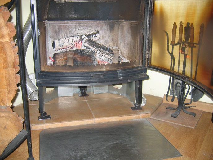

Я уже не раз постил это фото. www.stroimdom.com.ua/forum/showpost.php?p=1509877&postcount=52. Человек топит ОЧЕНЬ ЧАСТО . Готовит в камине шашлык. Я у него частенько в доме бываю. НУ НЕТУ У НЕГО САЖИ ПО КОМНАТЕ и грязных стен. Посмотрите даже портал не подкопчен, как это бывает если камин подкуривает в комнату.

Вас не смущает, я так понимаю, что на этом фото нет подкопченного портала, да и подкопченная балка в кадре отсутствует?
