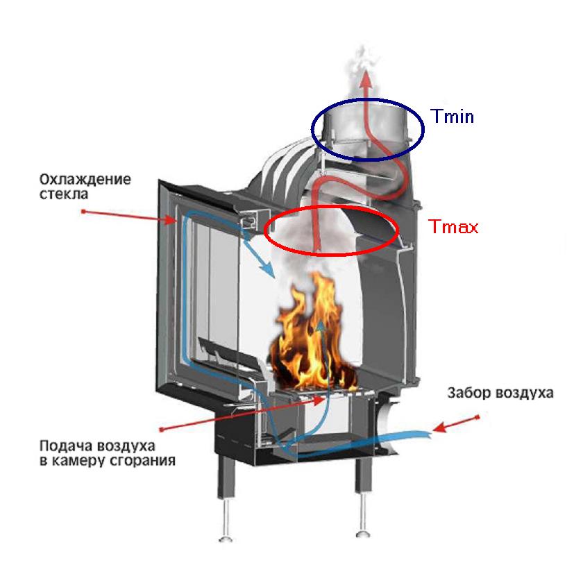

Вижу нужно уточнить..
Спасибо Викс подкинул подходящую картинку.
Для максимальной эффективности горения в топке необходимо развить максимально возможную температуру. Для полного сгорания дров это минимум 600-700 градусов
Это происходит в красной зоне на рисунке.
Кстати у любимого тут Jotul нет подачи воздуха под топливо. Все горение как раз и происходит в красной зоне.
Для максимальной теплопередачи необходимо максимально отобрать температуру у образовавшихся дымовых газов до того как они попадут в дымоход. То есть в синей зоне на рисунке температура их должна быть минимальна.
Отбирать тепло через боковые стенки будет нарушением первого условия.
Путь от красной зоны до синей газы проходят за секунды.
Поэтому интересует как можно так быстро охладить газ, чтобы не возникало тепловых потерь.

Угу. Андронного коллайдера...
Для получения максимального КПД необходимо полностью сжечь топливо. То есть окислить до СО2 с минимальными потерями на СО и процесс должен пройти в зоне топки.Температура горения напрямую не связана с качеством дожига. Она связана с качеством выполнения топки, качеством подвода воздуха для горения и в достаточном количестве (избыток - прямой путь к теплопотерям и снижение КПД).
Так же необходимо учитывать радиационную и конвективную составляющую горения. Увеличивая радиационную - уменьшаем конвективную, то есть уменьшаем потери с дымовыми газами.
Для отбора конвективной составляющей у того же ютула применяются каменные накопители (это, кстати, переняли у теплоёмкой кирпичной печи).
Если посмотреть на схемы установки чугунных каминных топок, то мы увидим что вокруг топки обязывают оставлять воздушный зазор и подвод воздуха на охлаждение стенок камина - этот воздух отбирает тепло и переносит его по помещению/ям.
Так что... Вы исходили изначально из неверных предпосылок, так как приняли "наскальную живопись" за эталон. А на самом то деле ( автор всё равно не поймёт что он "нарисовал") на картинке изображается процесс сжигания условного топлива. Но никак не отопительного прибора...
Еще одно.
