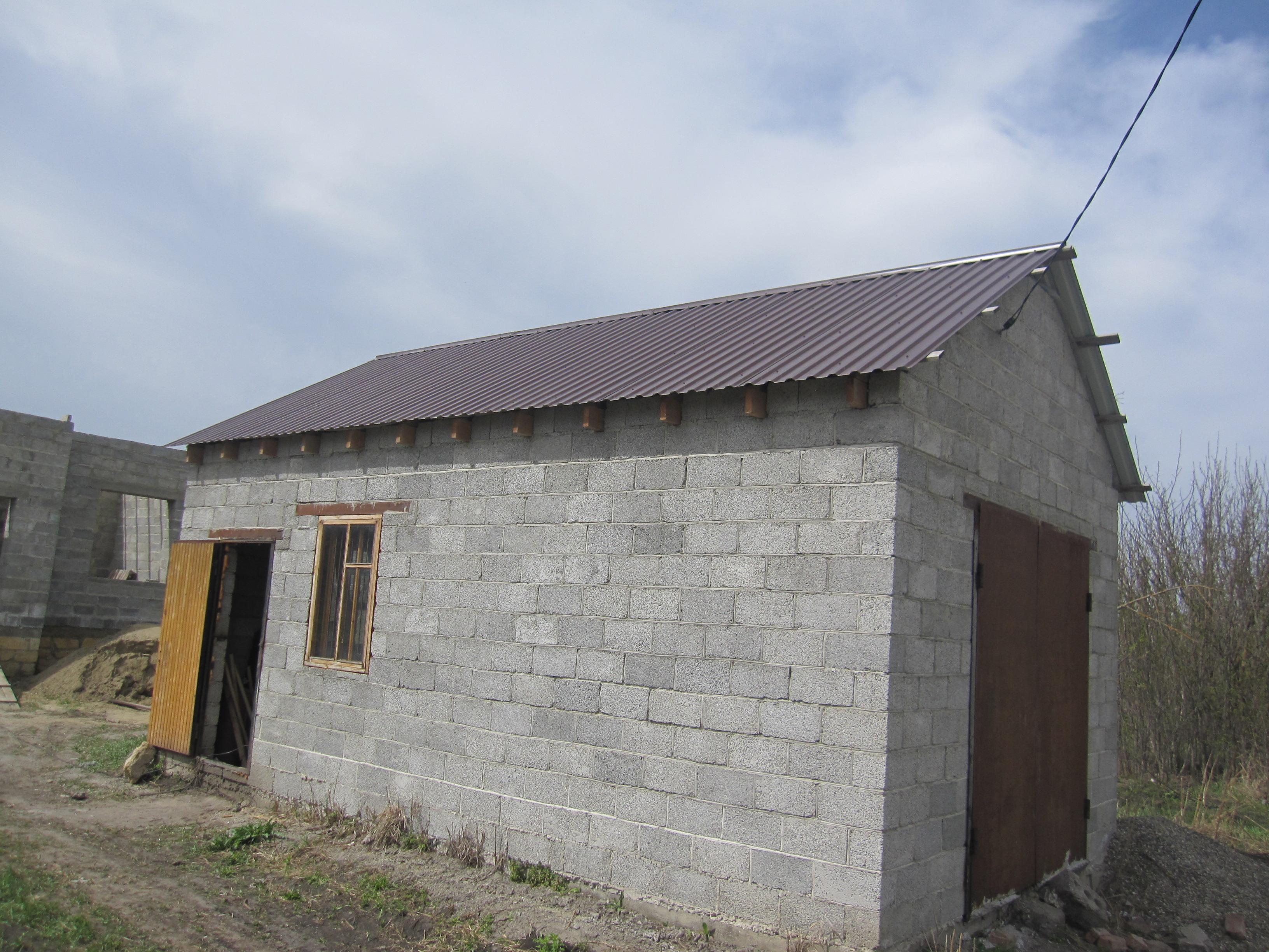

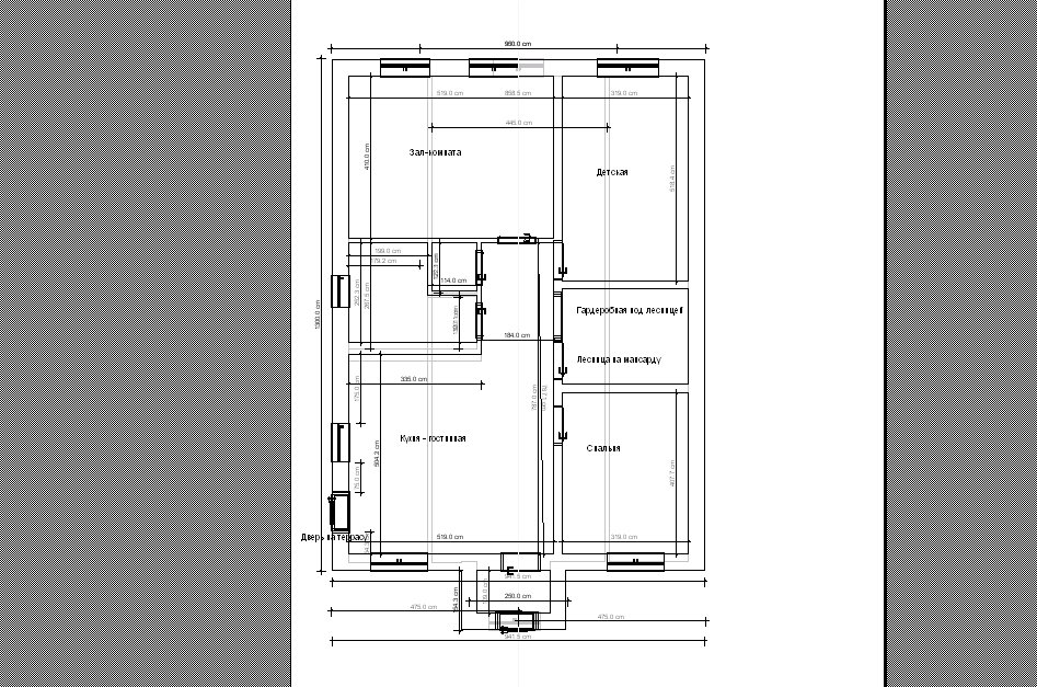

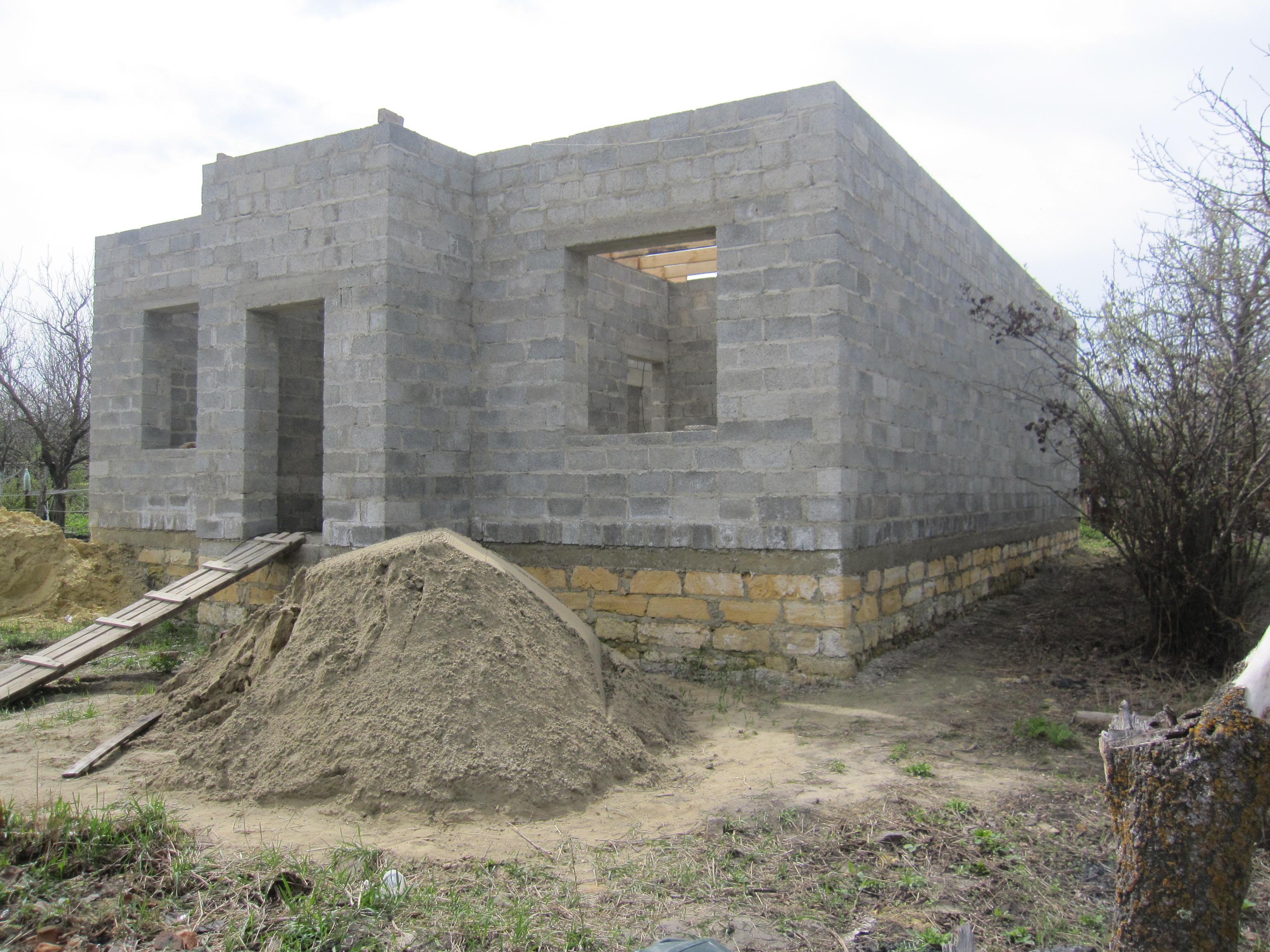

Dunkelzauber Опубліковано: 22 квітня 2012 Поділитись Опубліковано: 22 квітня 2012 Раз уж тут обсуждается доступный дом отпишусь Дом строю не первый и проект собственный. В наем не работаю есть постоянная сезонная работа тем более я не в Украине. В силу не большого моего участка 7 соток, фасад 16м (а с доступным домом он не может быть 30-50 соток) дом 9.3м по ширине и 12.9 в длину с мансардой. Фундамент ленточный на глубине 1м залит армированный пояс высотой 35 см и шириной 50-55см, Затем до уровня земли уложен бут, далее уложен брак пилобута (он дешевле пилобута) и залит армированный пояс высотой 25см и шириной 45-50 см. Стены построены из шлакоблока 40 см в ширину с просветом 10 см (блок и полублок и перевязка кладочной сеткой через 2 ряда). Впоследствии просвет залит пенопластом замешанном в растворе. Бетонные работы выполнены вручную и при помощи бетономешалки вследствии чего бетон подешевел более чем в 2 раза и наверняка стал более прочным чем у всех жби изготовителей ( только не надо мне про соблюдение технологии производства бетона отписывать фокусы с кубиком я делал М-200 заводской оказался слабее). Приложу смету по материалам готовность дома - утепленные черные стены накрыта крыша подшиты карнизы стоят двери и окна 3.Оформление сделки купля продажа 5.000 4.Оплата подключения электричества 4.500 5.Замена магистрального кабеля 4.500 6.Монтаж временного ввода щиток автома- ты, заземление, СИП - ввод(материаллы) впоследствии щиток был перенесен в гараж 3.500 8.Шлакоблок 4400шт.х27 114.400 9.Цемент 100мешх250 22.500 10.Кровля гаража (Металл, Коньки,Лес,Г/из) 27.300 11.Расходные матермаллы (Диски болгарки, Анкера, Электроды и тд) 5.000 12.Инструмент (Ведра, Лопаты, Мастерки ) 1.300 13.Кабели и труба эл (подземная прокладка ЩР-дом, кабель, заземлительная жила, провода домофон и проходной выкл освещение двора) 4.600 14.Арматура 2 армопояса низ и верх фундамента 9.200 15.Лес (крыша дома) 44.300 16.Лес (обрешетка,рейка -гараж + остаток рейки 6м) 8.300 17.Доставки материаллов грузовым автотранспортом 8.000 18.Песок (3.800+3.800+4.000+4.000) 15.600 19.Щебень (3.800+4.000+4.300 ) 12.100 20.Песок в цоколь (засыпка) (13х1.800) 25.400 21.Бут (от нижнего армопояса до 0) (2х3.000) 6.000 22.Шамот пилобута (от 0 до верхнего армопояса) (2х6.800) 13.600 23.Кровля металл листы 36.800 24.Кровля (утеплители, угловые изделия, сливы,гидроизол, одним чеком) 32,000 25.Двери входные фасадная и на мансарду 28.900 26.Окна 58.700 27.Оплата доли в строительстве комуникаций вода-канализация 51.000 28.Пластик 2.800 29.Отдельно рулон утеплителя (утеплялись залитые бетонные балки) 1.500 30.Кладочная сетка (фронтоны) 3.200 31.Жидкое стекло (гидроизоляция первых рядов) 1.000 32.Поддоны б/у под выгрузку блоков (впоследствии использовались на рештовку и изготовление столиков) 1.000 33.Пенопласт в мешках рассыпной 10 кубометров 14.100 34.Диск по дереву + пилки на лобзик 400 35.Доски на мурлат, Трубы Асбест, Кладочная сетка 4.800 36.Диск по камню, Сверло на шуруповерт 600 37.Перчатки 1.000 38.Песок 1 машина (фронтоны кладка)(остаток 3 куба) 4.000 39.Гвозди 400 40.Дорожные расходы 120 днейх50руб 6.000 41.Шлакоблоки 500шт (остаток 200шт) 14.000 42.Электроды 2 пачки + изолента 200 44.Саморезы, биты на Шуруповерт, анкера (крыша) 4.200 Итого 601700 рублей=20415 USD=166249 гривен Предстоящие ближайшие расходы ( осень) 1.Оплата подключения газа 52.000 2.Котел 30.000 3.Трубы пластиковые и М/П для теплых полов 16.500 4. Радиаторы 33.200 5. Проект газа, печник, работа по подводу газа 30.000 6. Облицовка распиленный камень плитка 430 рублей квадратный метр 170х430 73.100 7. Цемент, плит клей 30.000 170х430 Итого (осень) 264.800 В итоге дом 165 квадратов (с учетом мансарды) обойдется около 330.000 гривен облицованный,поштукатуренный,ГК потолки, стяжка, отопление,электрика. ~250USD за квадрат, без учета работы. Но проект очень трудоёмкий Фото сделано полтора месяца назад, буду на стройке с фотоаппаратом обновлю 2 Посилання на коментар Поділитися на інших сайтах More sharing options...
-ЭкоДом- Опубліковано: 22 квітня 2012 Поділитись Опубліковано: 22 квітня 2012 Dunkelzauber, Вот это я понимаю- доступный дом! Браво!! Очень интересно про шамот пилобута. И где строитесь Посилання на коментар Поділитися на інших сайтах More sharing options...
Dunkelzauber Опубліковано: 23 квітня 2012 Поділитись Опубліковано: 23 квітня 2012 Dunkelzauber, Вот это я понимаю- доступный дом! Браво!! Очень интересно про шамот пилобута. И где строитесь Город Ставрополь родина Горбачева Шамот (брак)-пилобута. Пилобут калиброваный камень 4 грани и длина 60-80 см с оборванными краями по торцам его так режут на карьере у нас, брак это половинки - третьи части и тп Посилання на коментар Поділитися на інших сайтах More sharing options...
Dunkelzauber Опубліковано: 23 квітня 2012 Поділитись Опубліковано: 23 квітня 2012 Это было построено на фундаменте от преведущего владельца участка в те же деньги, и использовалось как склад строй материалов. Посилання на коментар Поділитися на інших сайтах More sharing options...
