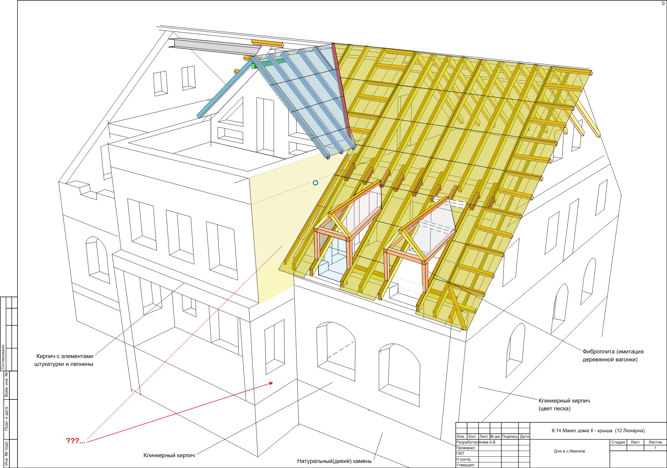

alex.hohol Опубліковано: 4 червня 2012 Поділитись Опубліковано: 4 червня 2012 Обращаюсь к создателю ветки GRYNTOVOZ и другим хорошим людям. У нас не получается одна стена на фасаде, и нужен свежий взгляд и креативная идея. Мы строим дом в английском (колониальном) стиле и стараемся соблюдать материалы , технологии, стиль фасада и интерьера.Если у Вас имеется возможность ответьте и Я напишу в чём вопрос.Дом в Иванково (2-х семейный) - Строим Дом Посилання на коментар Поділитися на інших сайтах More sharing options...
S-STUDIO Опубліковано: 4 червня 2012 Поділитись Опубліковано: 4 червня 2012 Добавлено через 6 минут Да, назывыется "предпроектные разработки" Т.е. эскизы? А обмеры не нужны для эскизного этапа? Добавлено через 4 минуты Обращаюсь к создателю ветки GRYNTOVOZ и другим хорошим людям. У нас не получается одна стена на фасаде, и нужен свежий взгляд и креативная идея. Мы строим дом в английском (колониальном) стиле и стараемся соблюдать материалы , технологии, стиль фасада и интерьера.Если у Вас имеется возможность ответьте и Я напишу в чём вопрос.Дом в Иванково (2-х семейный) - Строим Дом Хорошенький домик. Советую подумать о крыше для верхней террасы(на практике очень проблемно перекрытие, не Калифорния) Посилання на коментар Поділитися на інших сайтах More sharing options...
alex.hohol Опубліковано: 4 червня 2012 Поділитись Опубліковано: 4 червня 2012 (змінено) На эскизе стена обозначена желтым цветом 1. вопрос (бок парадного входа), встал вопрос каким материалом отделывать эту стену так-как увеличивать толщину стены нельзя впереди будет колонна д.400мм. а значит толщина должна быть такая-же. (Штукатурка худший вариант) Если штукатурка и краска то чем? Хотим гарантированное качество лет 20. 2.вопрос Слив воды (направление трубы) с балкона, мансарды и центральной части крыши (хочется что-бы трубы не было видно) . Змінено 4 червня 2012 користувачем alex.hohol нет эскиза Посилання на коментар Поділитися на інших сайтах More sharing options...

ajeksa Опубліковано: 5 червня 2012 Поділитись Опубліковано: 5 червня 2012 На эскизе стена обозначена желтым цветом 1. вопрос (бок парадного входа), встал вопрос каким материалом отделывать эту стену так-как увеличивать толщину стены нельзя впереди будет колонна д.400мм. а значит толщина должна быть такая-же. (Штукатурка худший вариант) Если штукатурка и краска то чем? Хотим гарантированное качество лет 20. 2.вопрос Слив воды (направление трубы) с балкона, мансарды и центральной части крыши (хочется что-бы трубы не было видно) . Пап, я приложил файл с эскизом дома... Посилання на коментар Поділитися на інших сайтах More sharing options...

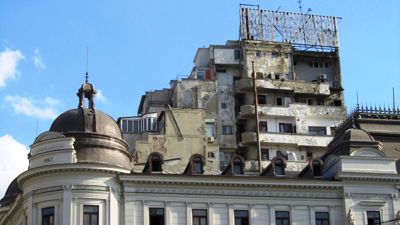

Next Level Опубліковано: 3 липня 2012 Поділитись Опубліковано: 3 липня 2012 Последствия дизайна фасада за бесплатно. 1 Посилання на коментар Поділитися на інших сайтах More sharing options...

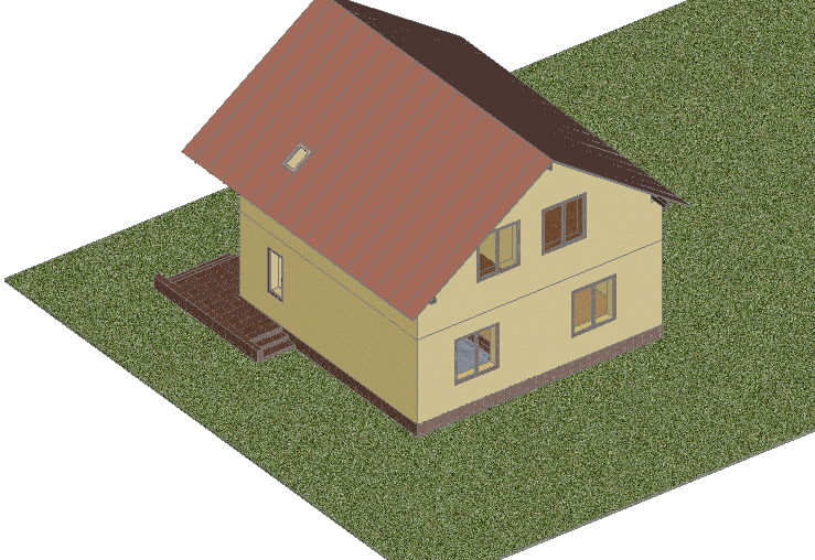

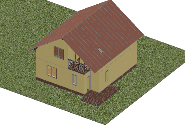

jk79 Опубліковано: 18 квітня 2015 Поділитись Опубліковано: 18 квітня 2015 my-files.ru/xvg0hlХотелось бы сделать фасад из белого или светлого камня ( не дорогого ) в 2 или 3 оттенках . Песчаник или травертин . С удовольствием оплачу понравившуюся работу ... my-files.ru/f9se8o#codes my-files.ru/8mx1w8 Может еще какие нибудь варианты по фасаду ? заранее благодарю !! Посилання на коментар Поділитися на інших сайтах More sharing options...
