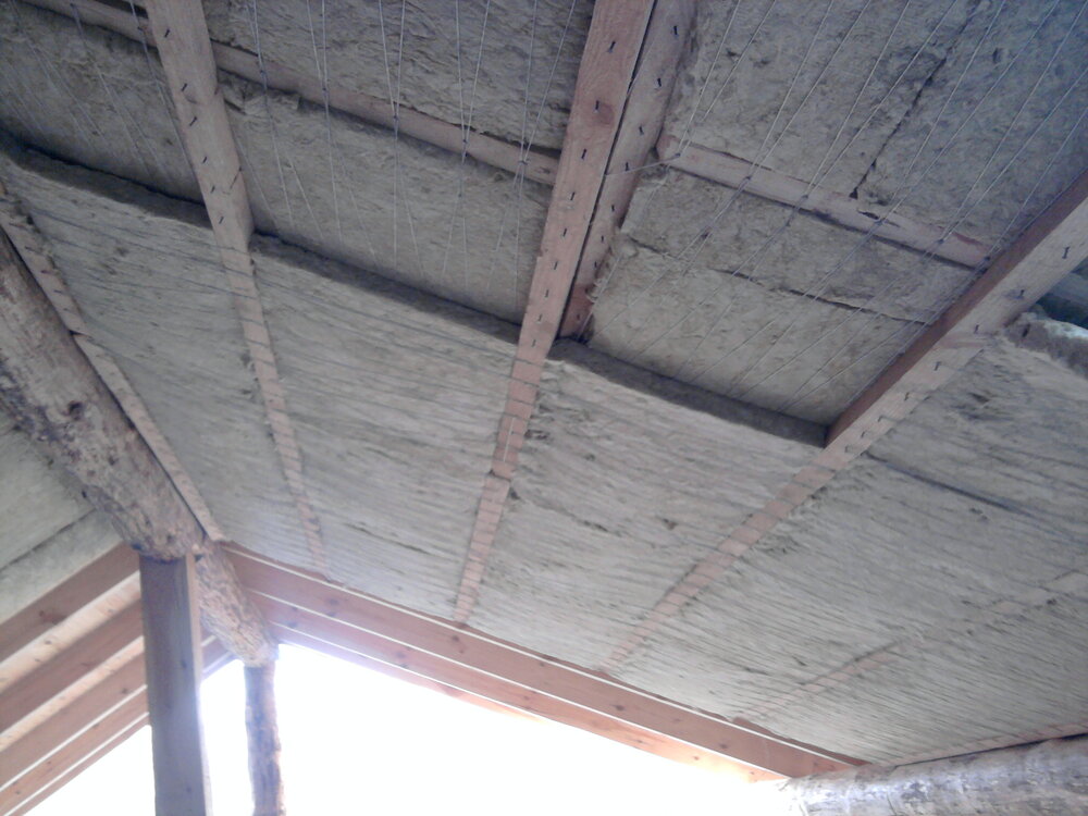

По балкам хочу натянуть проволоку и на нее положить вату. Вопросы:
1. Какой толщины проволоку использовать?
2. Можно ли ее пристреливать к балкам скобами или нужно гвоздями и загибать?
3. Через какой промежуток пускать проволоку, чтобы вата не провисала?
Спасибо.
Раджу капроновий шнур "ялинкою" з кроком 20-30см. Пристрілювати степлером з довгими скоблями, тільки якісним щоб залазили до кінця. Цього буде з головою, можете порахувати по щільності вагу - її там фігня насправді. Вату вкладайте не чітко по розміру, а більше на 2 см щоб уникнути щілин, і більше ніж на 2-3см не варто - вата буде завертатись і вкладатиметься гірше

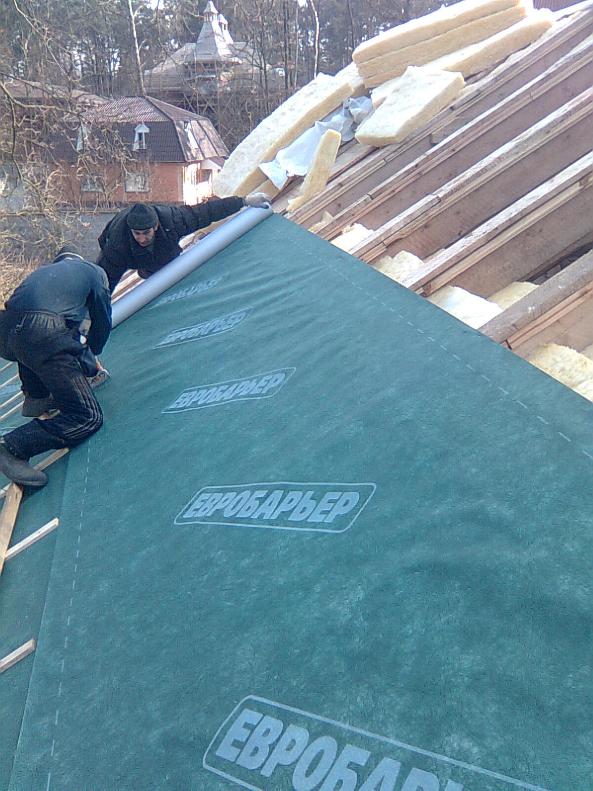

1.Для хорошей вентиляции кровли воздушных каналов надо делать два,если конечно у вас по стропилам натянута супердиффузионная мембрана,то можно делать один канал для воздуха,если евробарьер,тогда два канала,а именно: берёте брусок 40 х 50 пробиваете по нему гвозди с увеличенной шляпкой(можно толевые) с промежутками 200-300мм затем прикладываете брусок к внутренней стороне стропилины к верхнему краю и пробиваете его и так каждую стропилину.Затем натягиваете по гвоздям бичёвку(синтетику) ёлочкой как сказано выше.Это делается для того что бы при закладке утеплителя получился воздушный зазор(канал) между евробарьером и утеплителем,ну а потом заполняете утеплителем,и также мотаете бичёвку уже по нижнему срезу стропил,предварительно пробив гвоздики.Делается ещё поперечное утепление поперёк стропил (фото№1 )дополнительно,надо добиться утепления в 2000мм.На фото №2 видно что есть зазор между барьером и утеплителем,утепляя снизу такого эффекта не добиться ,поэтому и советую делать так а там вам решать.:beer:
