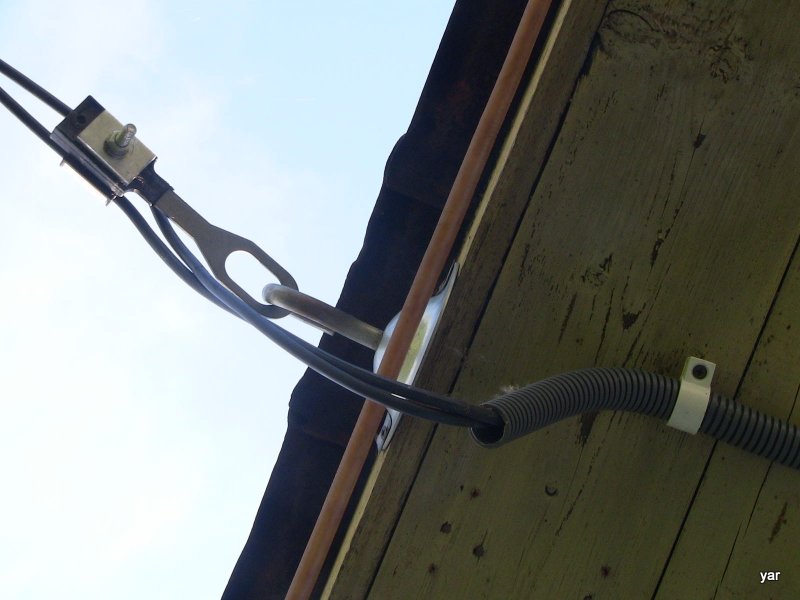

В селе достаточно свежая линия по воздуху.
В купленную хату заходит одна фаза.
Когда переоформлял договор не обратил внимание, что же мне по нему досталось.
А прописано там: Гарантированная мощность 1200Вт!
Это что же, и чайник не подключишь?
а тогда просто не было электрочайников...
были лампочки, стиралок тож не было.. и т.д..

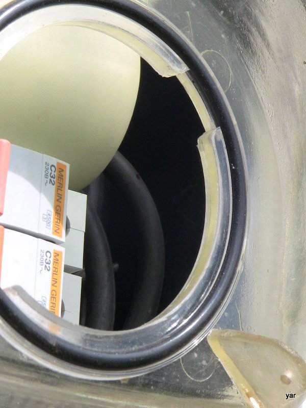

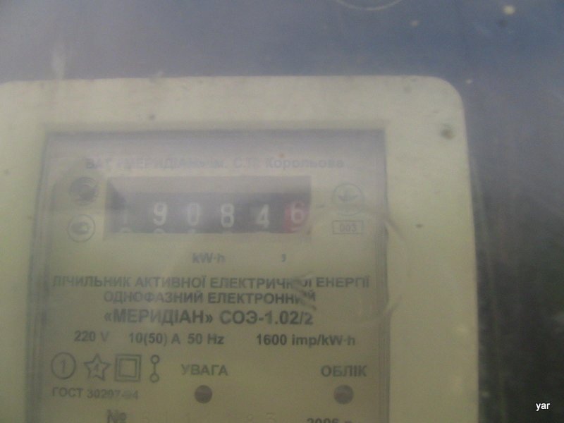

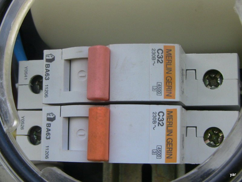

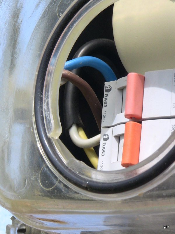

Сфотографировал все что смог, счетчик опломбирован и не дает докопаться до сечений проводов. Может опытные люди на глаз определят марки кабелей? ))
Однако надписи на автоматах вселяют оптимизм. Или я еще чего-то не знаю?
Надеюсь на комменты
однополюсные автоматы применять в даном случае нельзя, либо двухполюсный, либо в нуле выключатель нагрузки.
Как такое опломбировали если нельзя? Насколько критична проблема? Решать срочно?
И выключатель нагрузки нельзя - только двуполюсный или автомат только на фазу
Проффесианолизм РЭСовцев - притча во языцех.
Решать срочно. При пробое на металлический корпус в половине случаев отключится автомат на нуле. Фаза останется, что может привести к несчастному случаю.
Интересно, что у соседей стоит один автомат на фазе и усё. Делалось все в одно время одними и теми же людьми...

~ 8 кВт без отключения, 10 кВт - отключение в течение часа.
Собираюсь менять проводку, соответственно стоит вопрос, в т.ч., о сечении ввода от счетчика до щитка.
При условии что на данный момент я не знаю сечения кабеля от опоры до счетика, то могу ли я принять решение по сечению на основании информации об указанном выше автомате и информации указанной by sanykrimea?

3) Как быть с двумя однополюсными автоматами запечатанных в счетчике
Ответы таковы:
1) Нельзя, но если очень хочется, то это становится реальностью путем реализации нового проекта
2) Четко и ясно было сказано: TN-S. А потом "растолковано". Оказывается под TN-S они предполагают независимый контур PE от N. Т.е. в розетки заходит PE, связанный исключительно с моим зарытым заземлением. Кто согласен, что это "TN-S"
3) Сказано, что это абсолютно нормальная, и очень практичная веСчь. И то, что они однополюсные совсем не проблема, т.к. при проблемах все-равно выбьют оба. Почему-то я этому не верю
А нельзя их аккуратненько запараллелить стальным штырьком, как на многих заводских?
Мне кажется так делать нельзя - где тогда гарантии, что модификат будет вести себя так, как заявлено в характеристиках
А нельзя их аккуратненько запаралелить стальным штырьком, как на многих заводских?
у спаренных автоматов не только рукоятка запаралелина, там есть связь между механизмом самих защит.
