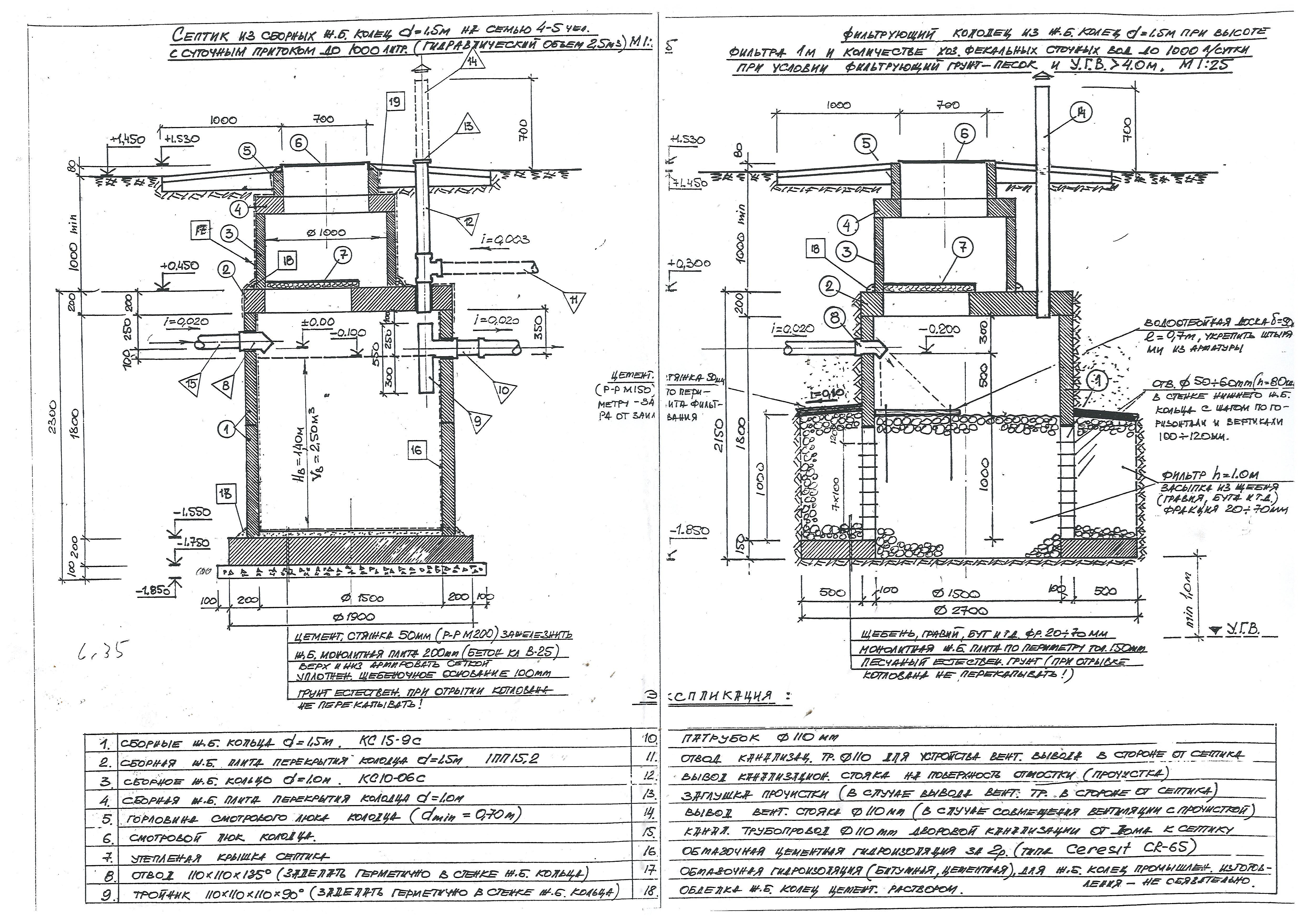

Александр! Опубліковано: 29 вересня 2011 Поділитись Опубліковано: 29 вересня 2011 а обычная схема септика из бетонных колец у кого есть! Посилання на коментар Поділитися на інших сайтах More sharing options...
Слава Щ. Опубліковано: 29 вересня 2011 Поділитись Опубліковано: 29 вересня 2011 а обычная схема септика из бетонных колец у кого есть! _________________________ 6 Посилання на коментар Поділитися на інших сайтах More sharing options...
Интелсити Опубліковано: 30 вересня 2011 Поділитись Опубліковано: 30 вересня 2011 а обычная схема септика из бетонных колец у кого есть! Добавляю... Посилання на коментар Поділитися на інших сайтах More sharing options...
vlam Опубліковано: 30 вересня 2011 Поділитись Опубліковано: 30 вересня 2011 (змінено) _________________________ В дополнение еще одна схема от той же фирмы: (ссылка на изображение устарела) Но есть 1 момент. Дренажные шурфы в дренажном колодце. Проблема в том, что верхние слои грунта, богатые микроорганизмами, выполняют функции доочищения стоков от болезнетворных бактерий. Чем глубже в землю, тем ниже содержание этих микроорганизмов. Таким образом шурфы в первой схеме позволяют болезнетворным бактериям попасть в грунтовые воды. На этой картинке у них нарисован бактериальный фильтр во втором колодце, который якобы эту проблему решает. Т.е. теоретически, если грунты легкие или песок - в первой схеме шурфы не нужны и даже вредны. Змінено 30 вересня 2011 користувачем vlam 3 Посилання на коментар Поділитися на інших сайтах More sharing options...
vlam Опубліковано: 30 вересня 2011 Поділитись Опубліковано: 30 вересня 2011 Интересующимся несколько схем дренажных колодцев: helid.digicollection.org/documents/s13461e/p378.gif www.crsupport.us/images/septic-5.jpg www.tpub.com/content/UFC1/ufc_3_240_09fa/ufc_3_240_09fa0043im.jpg labspace.open.ac.uk/file.php/6724/!via/oucontent/course/3464/heh_session19_fig5.jpg Посилання на коментар Поділитися на інших сайтах More sharing options...
KSer Опубліковано: 2 жовтня 2011 Поділитись Опубліковано: 2 жовтня 2011 (змінено) Принцип тот же. Отличие, кроме стоимости, по герметичности. Герметичности бетонного септика вполне достаточно, а если еще и гидроизолированного - более чем. Та капля воды, что все-таки сумеет пробиться через его стенки, будет уже достаточно очищена. К тому же не забывайте, что окончательная очистка воды в системе для малого объема стоков (септик+фильтр. колодец) происходит после фильтрационного колодца в грунте естественным образом - содержащимися там бактериями. Т.е. по нормам не требуется, чтобы вода, проходящая в грунт, была питьевого качества - достаточно того, что она отстоялась в септике и прошла через фильтр. колодец. Поэтому пластиковая бочка скорее для эстетов, чем практическая необходимость. По поводу люка и ила вы не правы - уровень ила проверяется щупом, соответственно через люк. Согласен По стоимости моих работ писал тут, стоимость колец, днищ, крышек - ценник завода Жуляны на Якутской - около 4000грн. Еще стоимость работ и как делал описывал Слава Щ. - мне понравилось, я делал также, поищите. Змінено 2 жовтня 2011 користувачем KSer 1 Посилання на коментар Поділитися на інших сайтах More sharing options...
vlam Опубліковано: 3 жовтня 2011 Поділитись Опубліковано: 3 жовтня 2011 Герметичности бетонного септика вполне достаточно, а если еще и гидроизолированного - более чем. Та капля воды, что все-таки сумеет пробиться через его стенки, будет уже достаточно очищена. Герметичность важна при высоком уровне грунтовых вод. Боюсь, что в этом случае септик из бетоных колец не подойдет. А в остальных - без проблем. Посилання на коментар Поділитися на інших сайтах More sharing options...
Igor_M Опубліковано: 3 жовтня 2011 Поділитись Опубліковано: 3 жовтня 2011 Герметичности бетонного септика вполне достаточно, а если еще и гидроизолированного - более чем. Та капля воды, что все-таки сумеет пробиться через его стенки, будет уже достаточно очищена. ................. Поэтому пластиковая бочка скорее для эстетов, чем практическая необходимость. Когда речь идет о герметичности первой камеры, то имеется ввиду, что она не должна пропускать воду ИЗВНЕ. Вот сосед у меня закопал два кольца (дно забетонировал). Система пока не эксплуатируется. В результате недавних дождей у него набралось воды полтора кольца... За неделю (как вода грунтовая сошла), у него сейчас вода стоит на уровне первого кольца. Т.е. стык не загерметизирован... и вода поступает снаружи... А у нас высокий УГВ - поднимается до 0,7м от уровня земли. И все это время колодец первый будет полон "по вінця", т.е. ему придется вызывать машину и качать-качать-качать.... пока все грунтовые воды не выкачает. Поэтому пластиковая бочка скорее для герметичности, особенно при высоком УГВ... Или гидроизолировать кольца, особое внимание уделив швам. У меня кстати в первом колодце сухо.... ЗЫ Вот писал одновременно с vlam... ... т.е. не сговариваясь пришли к тому же выводу... Посилання на коментар Поділитися на інших сайтах More sharing options...
KSer Опубліковано: 3 жовтня 2011 Поділитись Опубліковано: 3 жовтня 2011 Привысоком УГВ согласен - пластиковая предпочтительнее. Внутренняя герметизация при наружой воде не так надежна. Загерметизировать кольца снаружи можно перед установкой, до шва между кольцами можно и дотянуться. Но герметизация шва между дном и нижним кольцом получится, только если сильно расширить яму, а это немалые копательные работы. Выкрутиться можно, но зачем, если есть пластик по сходной цене. Посилання на коментар Поділитися на інших сайтах More sharing options...

Интелсити Опубліковано: 3 жовтня 2011 Поділитись Опубліковано: 3 жовтня 2011 Привысоком УГВ согласен - пластиковая предпочтительнее. Внутренняя герметизация при наружой воде не так надежна. Загерметизировать кольца снаружи можно перед установкой, до шва между кольцами можно и дотянуться. Но герметизация шва между дном и нижним кольцом получится, только если сильно расширить яму, а это немалые копательные работы. Выкрутиться можно, но зачем, если есть пластик по сходной цене. При высоком УГВ пластиковую нужно якорить к бетонному основанию. Вопрос: яму копаем, щебень сыпем, бетонируем (или кладем плиту) дно, ставим пластик за приблизительно 7 тыш украинских денег или все то же самое, но из колец на два колодца с герметизацией (проверено) и трубами ввода-вывода-дренажа за 10 тыш? Внутренняя герметизация при наружной воде - вещь надежная и уже испытанная. Посилання на коментар Поділитися на інших сайтах More sharing options...
AleSok Опубліковано: 4 жовтня 2011 Поділитись Опубліковано: 4 жовтня 2011 Вопрос: яму копаем, щебень сыпем, бетонируем (или кладем плиту) дно, ставим пластик за приблизительно 7 тыш украинских денег или все то же самое, но из колец на два колодца с герметизацией (проверено) и трубами ввода-вывода-дренажа за 10 тыш? Korni ранее высылал ссылочку, где примерная стоимость с пластиком 3 000 дол итого www.stroimdom.com.ua/forum/showpost.php?p=893323&postcount=259 сколько будет стоить с бетонными кольцами, пока не понятно. Посилання на коментар Поділитися на інших сайтах More sharing options...
vlam Опубліковано: 4 жовтня 2011 Поділитись Опубліковано: 4 жовтня 2011 сколько будет стоить с бетонными кольцами, пока не понятно. В посте №57 есть ссылка, по которой можно узнать стоимость одного из вариантов. Мне на фирме, системы из ж/б колец которой я привел на предыдущей странице, посчитали на 16,7 тыс грн под ключ, включая емкость из 2-х 1.5 м колец + емкость из 1 2-х 1 м колец + дренажный колодец из 2-х 1 м колец + 3 пластиковых люка, гидроизоляция и т.д. и т.п. 1 Посилання на коментар Поділитися на інших сайтах More sharing options...

Uvex Опубліковано: 5 жовтня 2011 Поділитись Опубліковано: 5 жовтня 2011 При высоком УГВ пластиковую нужно якорить к бетонному основанию. Вопрос: яму копаем, щебень сыпем, бетонируем (или кладем плиту) дно, ставим пластик за приблизительно 7 тыш украинских денег или все то же самое, но из колец на два колодца с герметизацией (проверено) и трубами ввода-вывода-дренажа за 10 тыш? Внутренняя герметизация при наружной воде - вещь надежная и уже испытанная. а если плавун? а если одно кольцо поведет в сторону? куда денется Ваша герментичность стыка? Посилання на коментар Поділитися на інших сайтах More sharing options...
