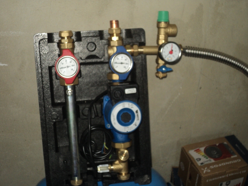

red baron Опубліковано: 21 березня 2012 Поділитись Опубліковано: 21 березня 2012 Трубы вначале предполагалось провести в шахте, где труба дымохода потом будет идти [ATTACH]173345[/ATTACH][ATTACH]173346[/ATTACH][ATTACH]173351[/ATTACH] Хотели каркас коллектора крепить к стропилам крыши, а размеры не совпадают. Сварил 2 рамки, которые планировали крепить к стропилам, а на рамки уже сам каркас [ATTACH]173348[/ATTACH] Это каркас в сборе [ATTACH]173352[/ATTACH][ATTACH]173353[/ATTACH] А эти удавы - изоляция для медной трубы [ATTACH]173354[/ATTACH] Минут через 25 продолжу я тут у Вас увидил зеленую теплоизоляцию. Она случаем не бельгийская? у меня подобная и я ей не рад.... за 3 года эскплуатации внутрения часть сильно подсохла и когда ее снимаешь с трубы - разваливается на глазах - лопается........по документам ее mах температура 150С сейчас перехожу на Armoflex - 175С... а какой на циркуляцию поставили насос? Посилання на коментар Поділитися на інших сайтах More sharing options...
troll_9000 Опубліковано: 22 березня 2012 Автор Поділитись Опубліковано: 22 березня 2012 Там насосоный блок, с кранами, расходомером, подрывником, подключением расширительного бака. Управляет контроллер "Кромшрёдер" Посилання на коментар Поділитися на інших сайтах More sharing options...
red baron Опубліковано: 22 березня 2012 Поділитись Опубліковано: 22 березня 2012 какой тип насоса стоит (25\4...25\7) и какая общая длина магистрали - если незнаете - сколько труб ушло на монтаж? Посилання на коментар Поділитися на інших сайтах More sharing options...
troll_9000 Опубліковано: 22 березня 2012 Автор Поділитись Опубліковано: 22 березня 2012 Насос Ваттс 15-4, ушло 60 м медной трубы ф 22 мм Посилання на коментар Поділитися на інших сайтах More sharing options...
red baron Опубліковано: 22 березня 2012 Поділитись Опубліковано: 22 березня 2012 Насос Ваттс 15-4, ушло 60 м медной трубы ф 22 мм Мое лично мнение - такой насос будет работать всегда на пределе и на высшей скорости..... У Viessmann раньше на сайте был очень подробно рассказано как считать гелиосистему......... я думаю для данной системы оптимален 25/6 и на 2 скорости. и при монтаже системы стараюсь применять углы не 90градусов, а 2 по 45. Гидравлиеское сопративление 2 углов по 45 существенно меньше чем 1 угол по 90градусов И повторюсь еще раз - если Ваша теплоизоляция производства Climaflex, она не очень выдерживает высокие температуры теплоносителя - перехожу на HT Armaflex (старую выкидываю) - чисто совет 1 Посилання на коментар Поділитися на інших сайтах More sharing options...

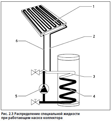

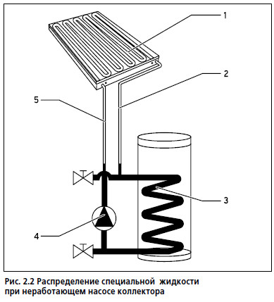

Martell Опубліковано: 24 березня 2012 Поділитись Опубліковано: 24 березня 2012 Тогда это становится обычной схемой.... не ауростепнутой.... Есть 7 пакетных предложений по Ауростеп, отличаются они - установка коллекторов - горизонт. и вертикальная - емкость водонагревателя - 150л, 250л и 350л - перепад высот - 8,5, 12 и 16м Вот 16 м - это с установкой дополнительного расширительного сосуда на 12л, при этом уникальность системы сохраняется, т.е. не кипит. Посилання на коментар Поділитися на інших сайтах More sharing options...
red baron Опубліковано: 24 березня 2012 Поділитись Опубліковано: 24 березня 2012 а как она может не кипеть, если нет отбора тепла? Посилання на коментар Поділитися на інших сайтах More sharing options...
Martell Опубліковано: 25 березня 2012 Поділитись Опубліковано: 25 березня 2012 а как она может не кипеть, если нет отбора тепла? В системе гуляет воздушный пузырь. Когда включается насос, он выгоняет этот пузырь с коллекторов, он перемещается в теплообменник водонагревателя. Если нет отбора тепла, насос выкл., теплоноситель самотеком сливается вниз (установка магистралей с уклоном обязательно) и коллектора стоят пустые. 1 Посилання на коментар Поділитися на інших сайтах More sharing options...

Martell Опубліковано: 25 березня 2012 Поділитись Опубліковано: 25 березня 2012 1 момент - если коллектора пустые, это Тоже не продлевает им жизнь - тогда бы не закрывали панели на время ремонта.... 2 момент - зачем в системе воздух? наоборот стараются выгонять воздух даже во время работы - отлавливают микропузырьки Система не заливается полностью жидкостью и не находится под давлением. Посилання на коментар Поділитися на інших сайтах More sharing options...
red baron Опубліковано: 25 березня 2012 Поділитись Опубліковано: 25 березня 2012 и кто "это" придумал? в чем "+"? от традиционного? Посилання на коментар Поділитися на інших сайтах More sharing options...
Korni Опубліковано: 25 березня 2012 Поділитись Опубліковано: 25 березня 2012 Система не заливается полностью жидкостью Система Ауростеп. Посилання на коментар Поділитися на інших сайтах More sharing options...
Martell Опубліковано: 25 березня 2012 Поділитись Опубліковано: 25 березня 2012 Кто придумал не знаю, реализовали немцы и скорее всего патент у них имеется на это дело, так как больше подобных систем не встречал. Основные плюсы: - нет проблемы закипания теплоносителя - пакетное предложение - несложный монтаж Посилання на коментар Поділитися на інших сайтах More sharing options...
