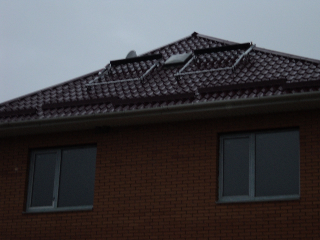

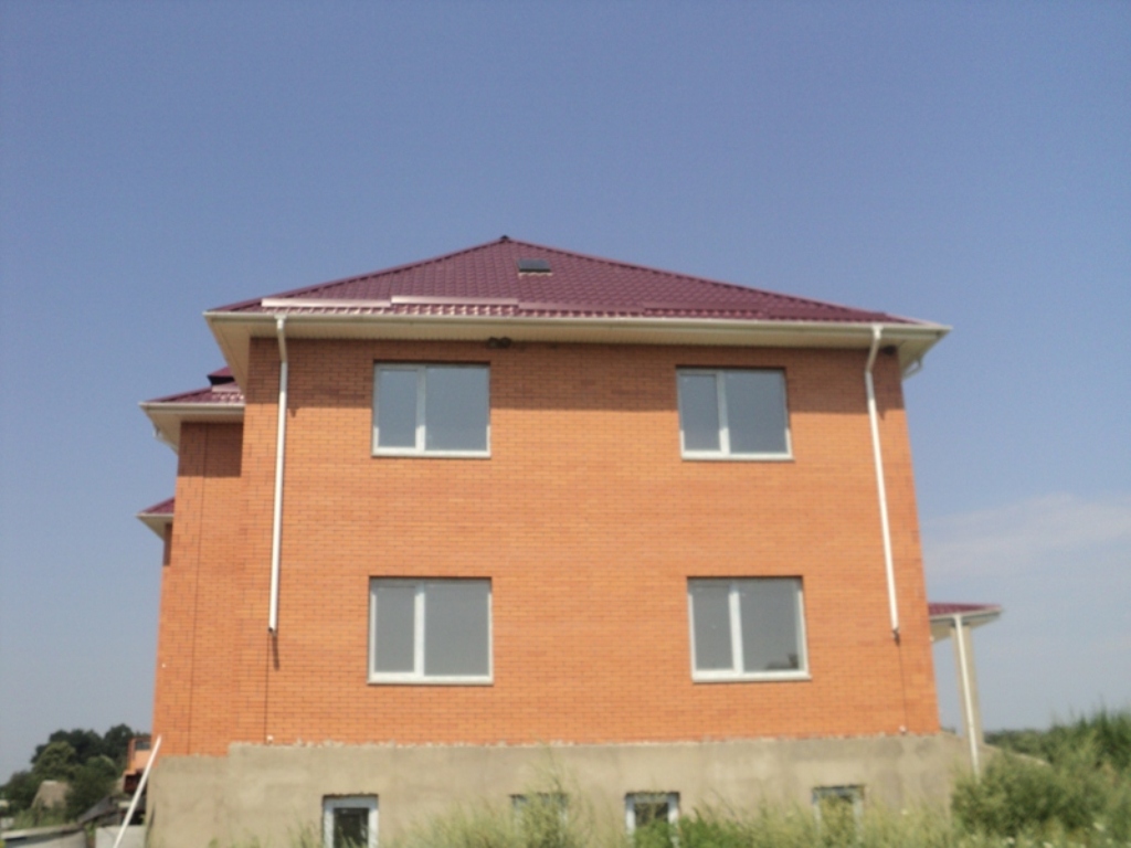

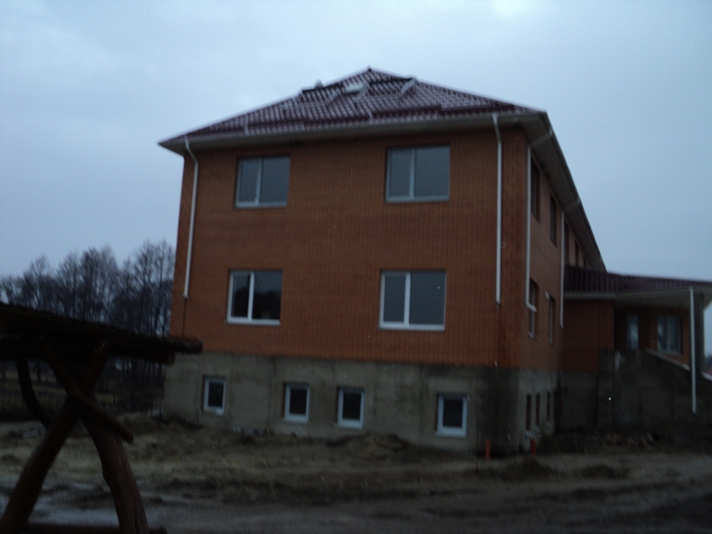

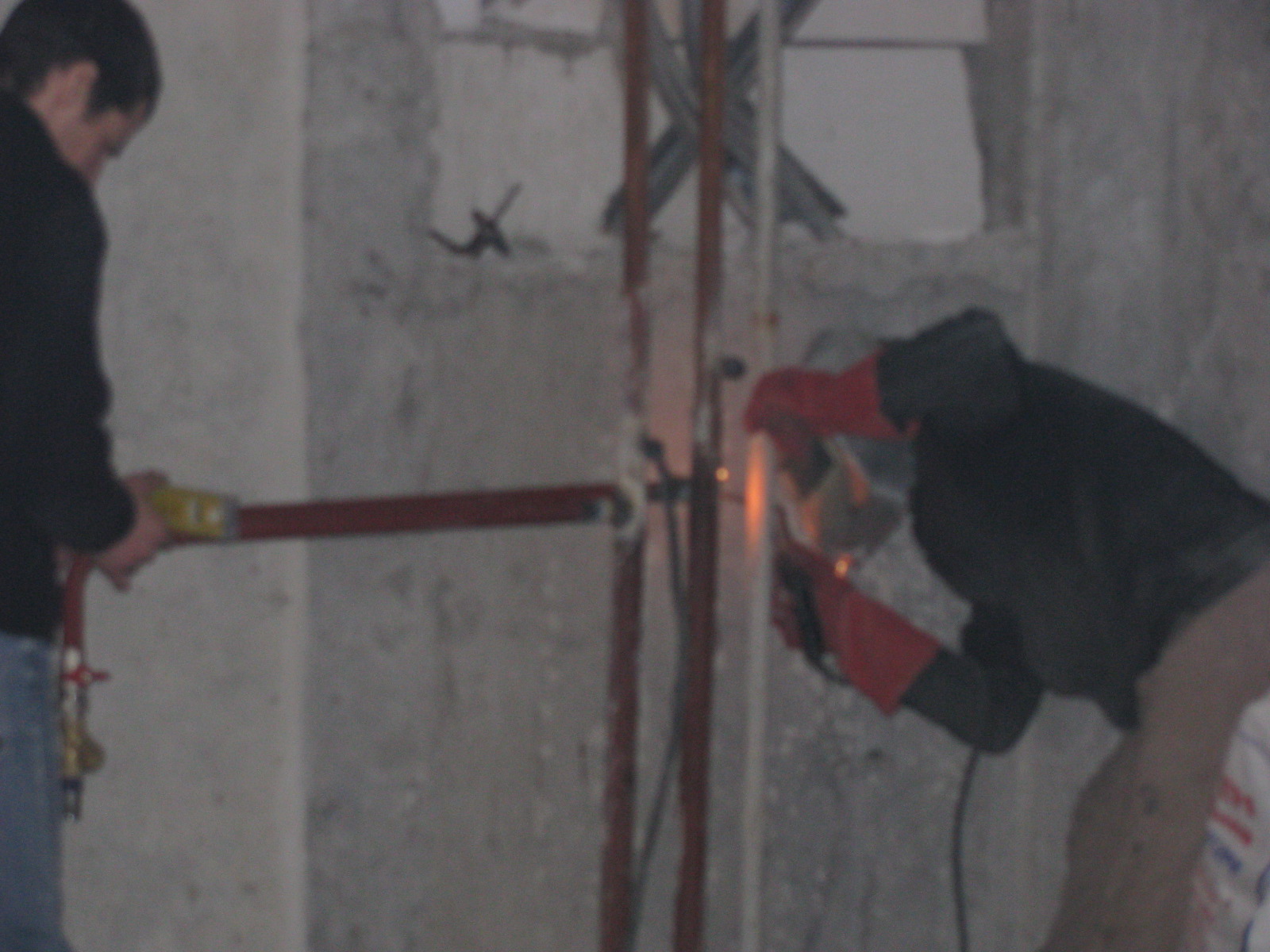

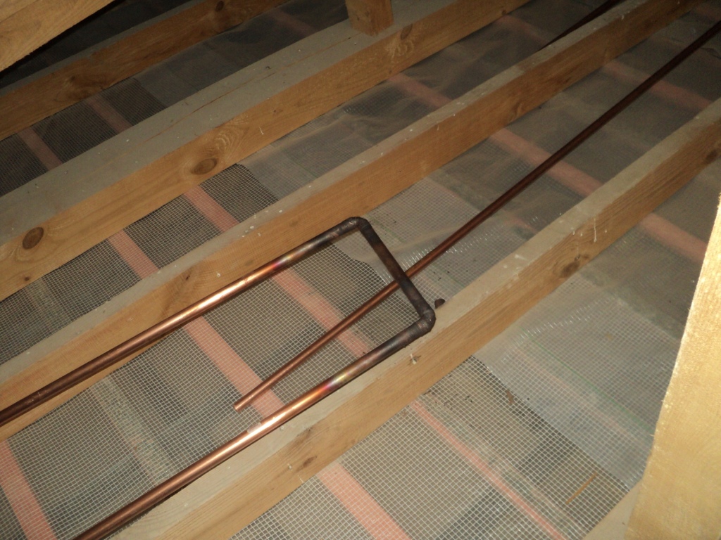

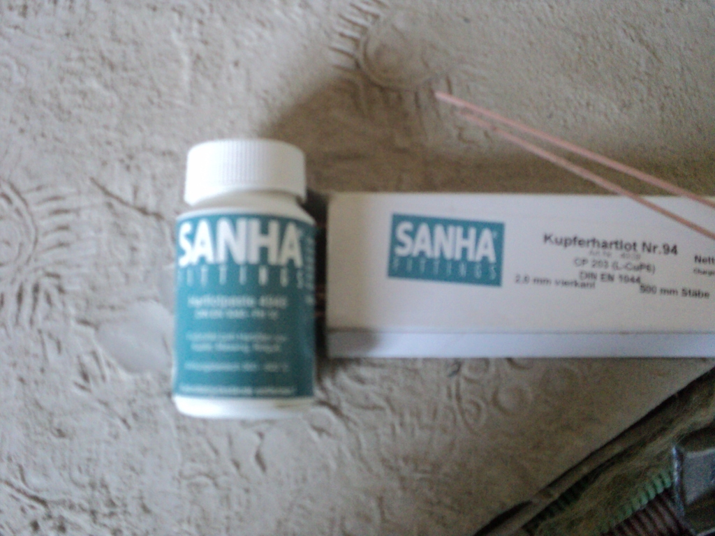

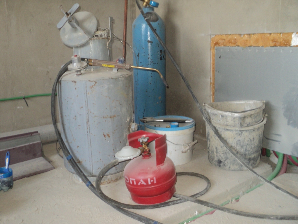

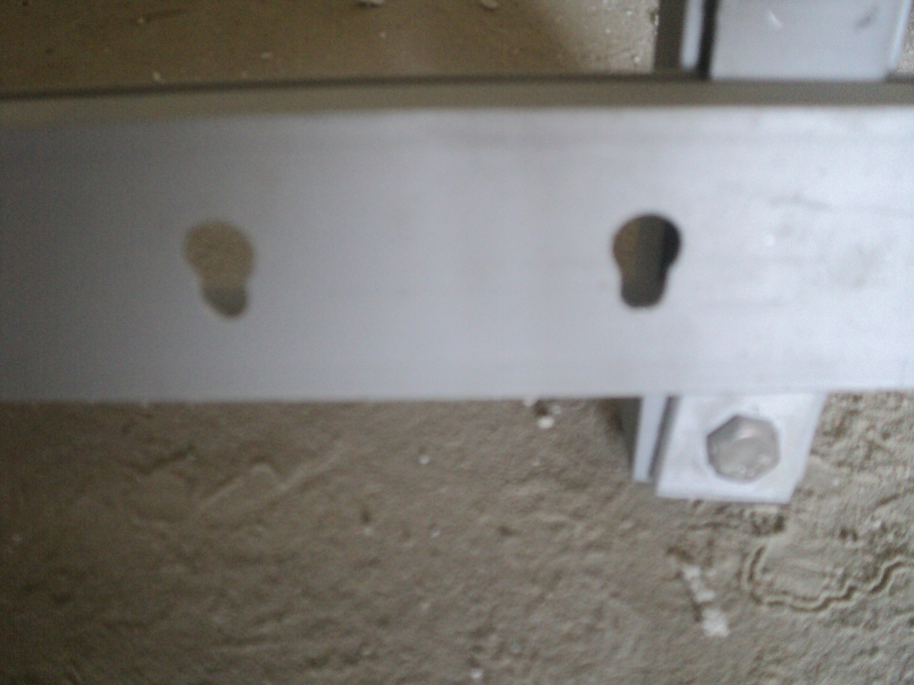

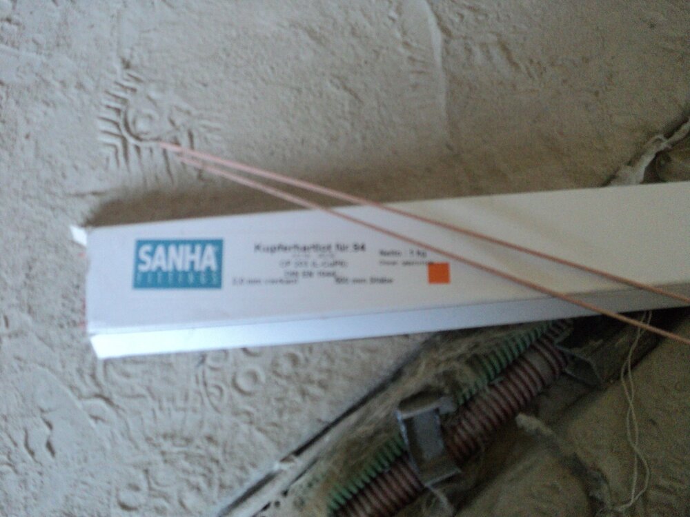

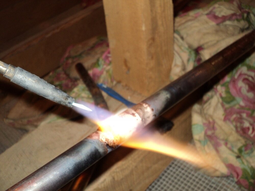

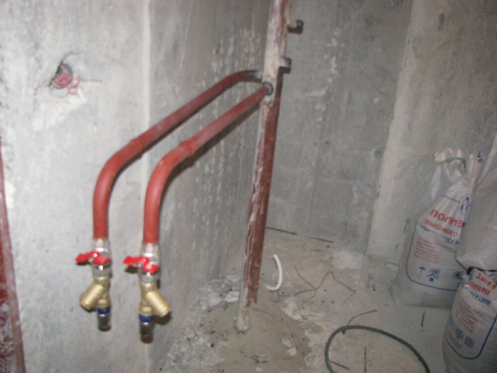

troll_9000 Опубліковано: 20 березня 2012 Поділитись Опубліковано: 20 березня 2012 или "як зліпити соляр-систему С любезного разрешения заказчика выкладываю процесс монтажа страшно дорогой штуки, призванной экономить газ По устной договоренности с заказчиком, все финансовые вопросы остаются без ответов. Объект находится в Березовке Макаровского района Общий вид крыши, где будет коллектор стоять Девайсы, при помощи которых пайка меди производилась. Вначале взял желтый баллончик Ротенбергер за 100 грн, но его хватило на 12 стыков Поэтому привез генератор, а потом и пропановый баллон Припой твердый и флюс 1 Посилання на коментар Поділитися на інших сайтах More sharing options...

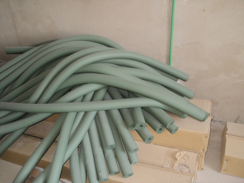

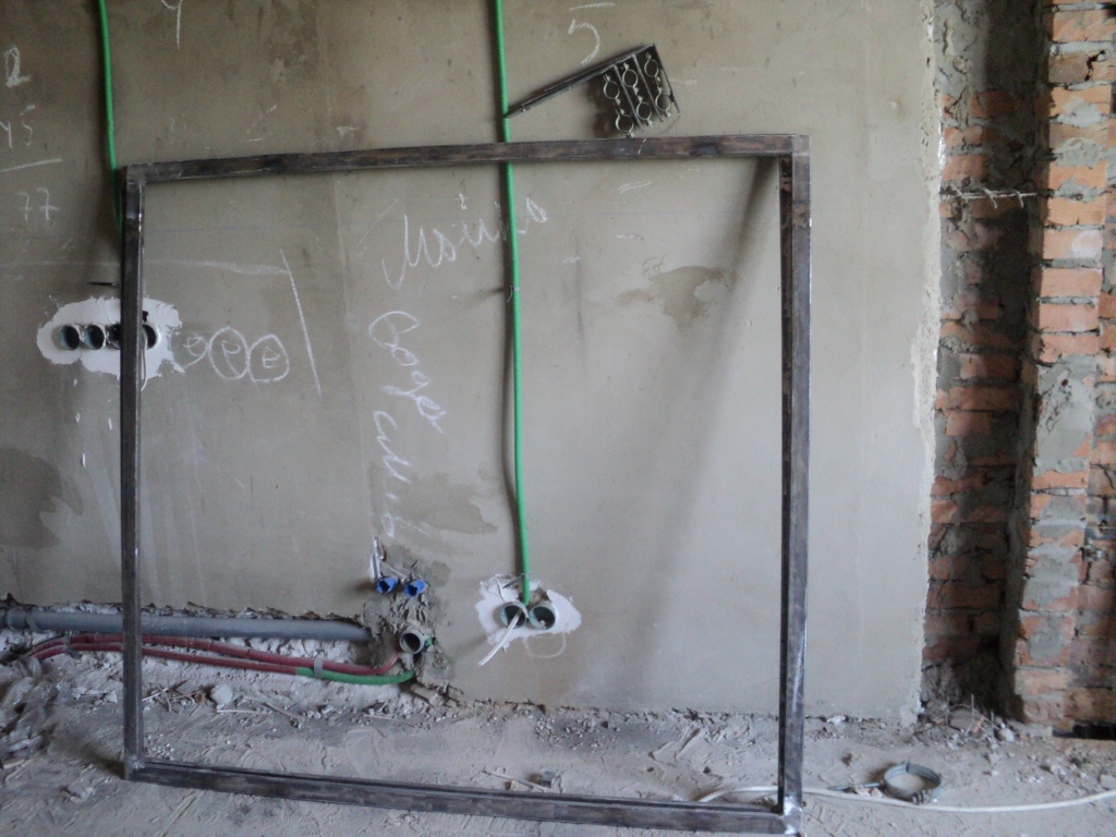

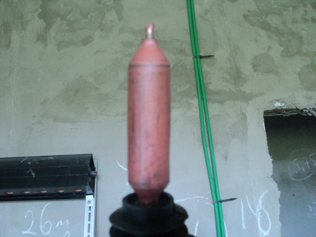

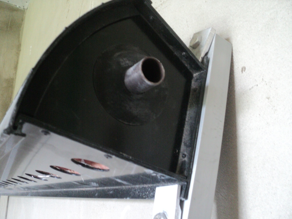

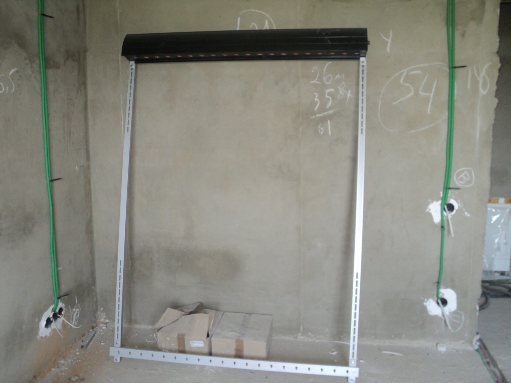

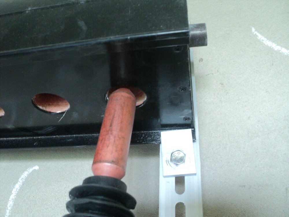

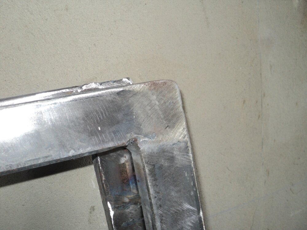

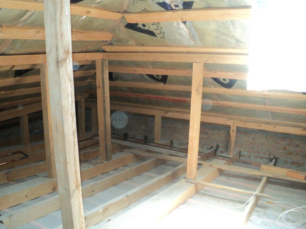

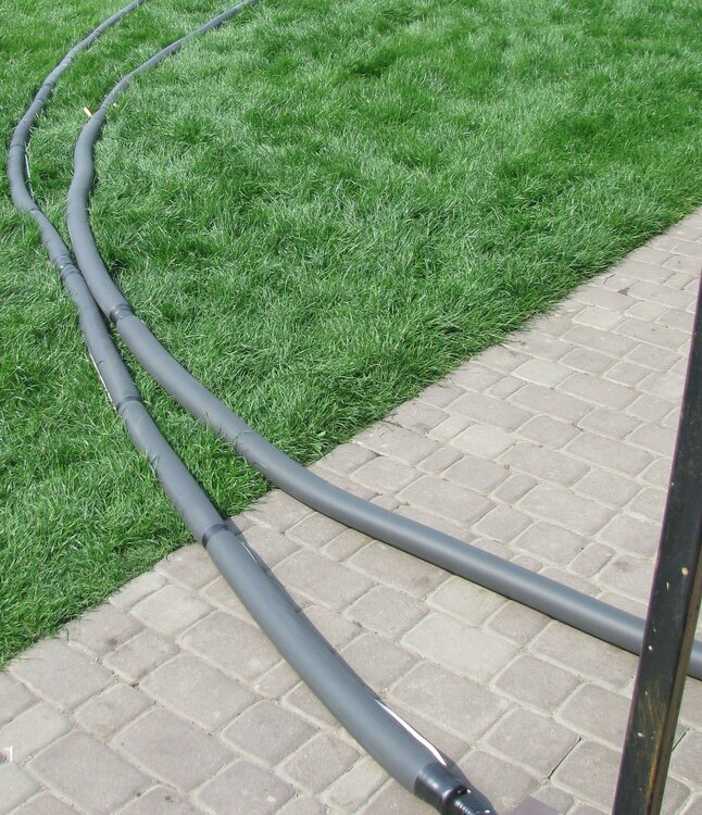

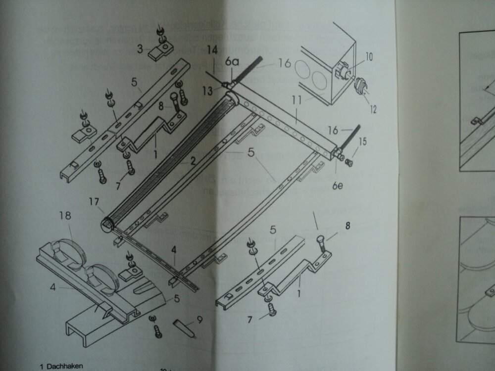

troll_9000 Опубліковано: 20 березня 2012 Автор Поділитись Опубліковано: 20 березня 2012 Трубы вначале предполагалось провести в шахте, где труба дымохода потом будет идти Хотели каркас коллектора крепить к стропилам крыши, а размеры не совпадают. Сварил 2 рамки, которые планировали крепить к стропилам, а на рамки уже сам каркас Это каркас в сборе А эти удавы - изоляция для медной трубы Минут через 25 продолжу Посилання на коментар Поділитися на інших сайтах More sharing options...
naupv Опубліковано: 20 березня 2012 Поділитись Опубліковано: 20 березня 2012 А чего морочились с медью? Взяли бы FLEXY трубу (гибкая нержавейка), и дешевле и гемора нет и быстрее. Твердый припой можно паять без флюса. Посилання на коментар Поділитися на інших сайтах More sharing options...

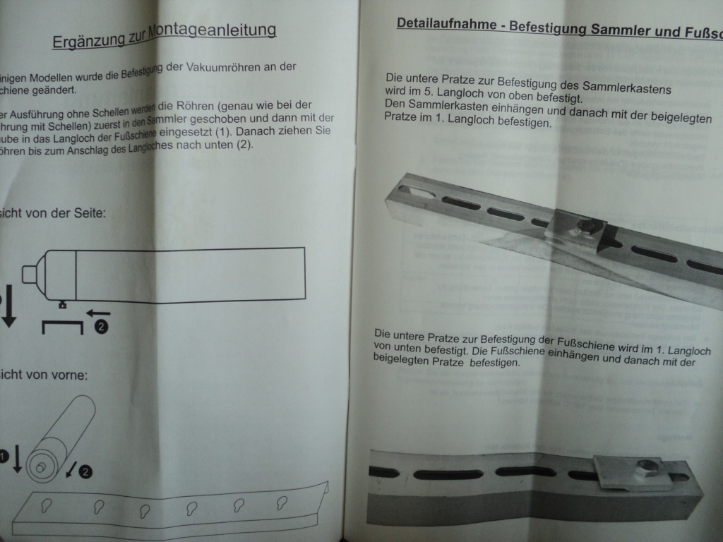

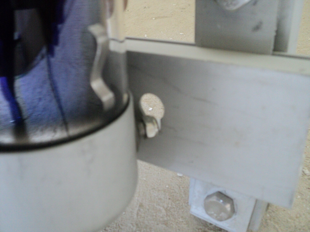

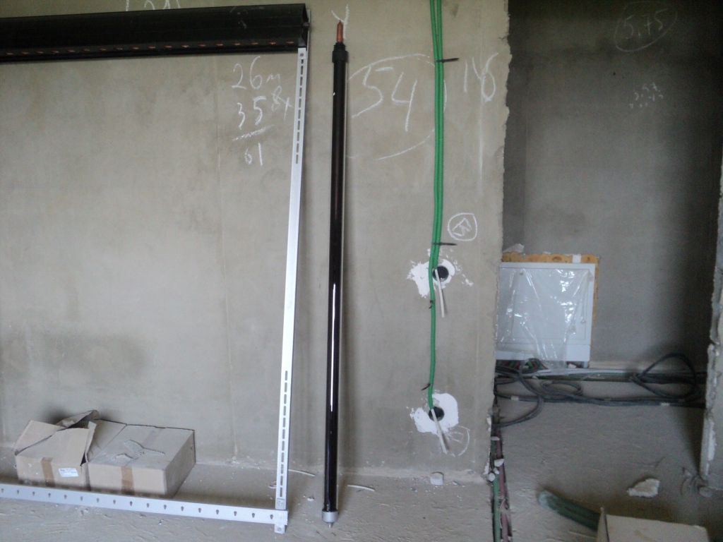

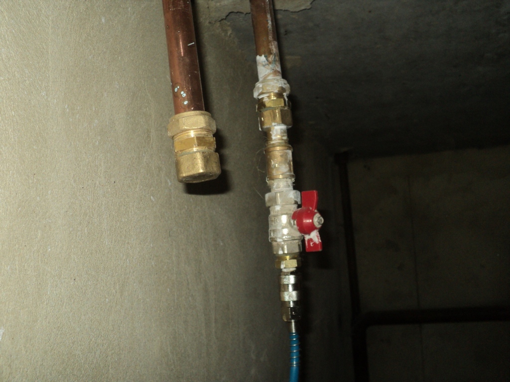

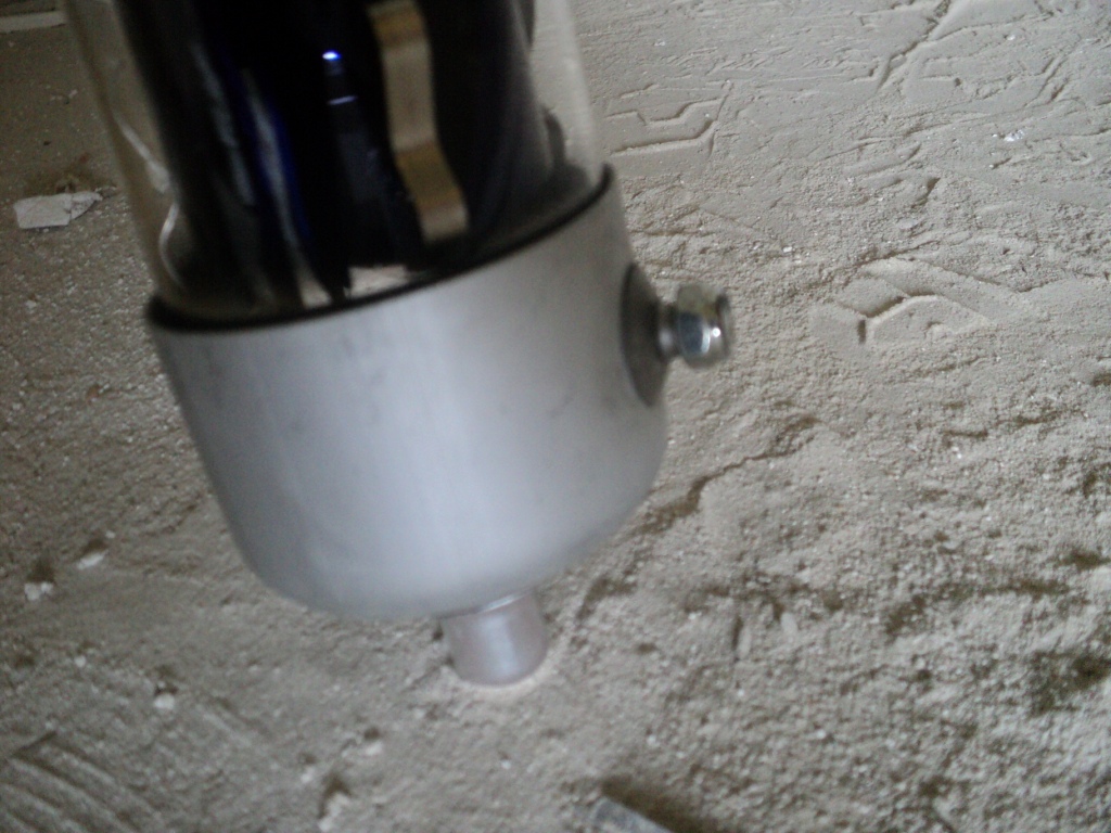

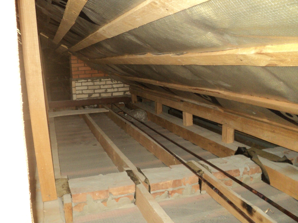

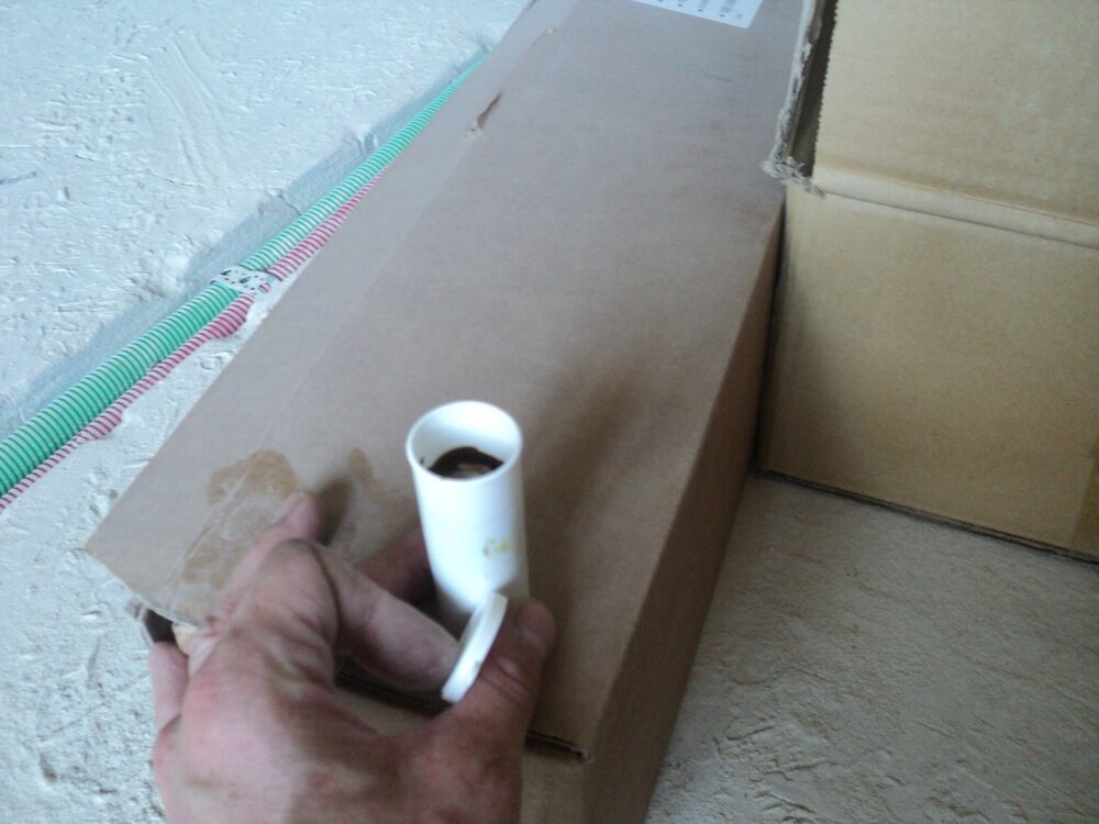

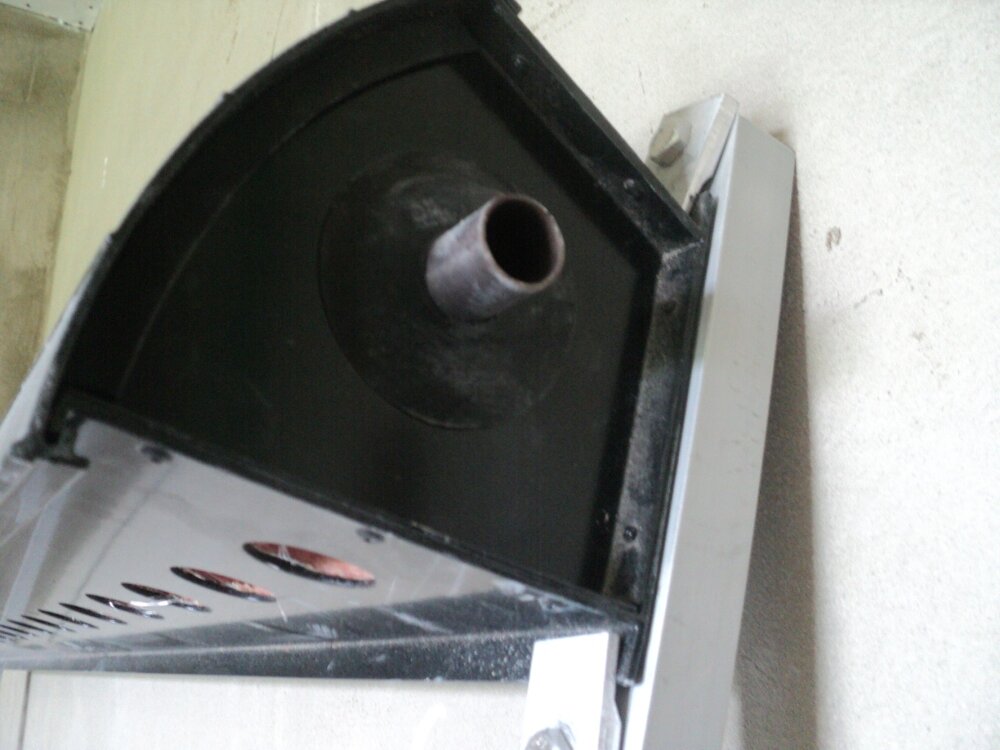

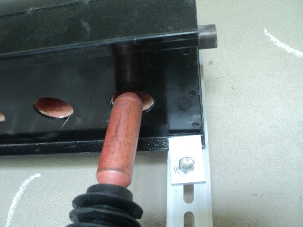

troll_9000 Опубліковано: 20 березня 2012 Автор Поділитись Опубліковано: 20 березня 2012 Принцип крепления вакуумной трубки к каркасу прост до безобразия Смазка - очень пригодилась, когда трубки вставлял на место На всякий случай читаем инструкцию Вышел трубами на чердак И закольцевал трубы для простоты гидравлических испытаний Посилання на коментар Поділитися на інших сайтах More sharing options...
Сергей 31 Опубліковано: 20 березня 2012 Поділитись Опубліковано: 20 березня 2012 Твердый припой можно паять без флюса. Можно если хорошо зачистить. Но на фото флюс есть в баночке. 1 Посилання на коментар Поділитися на інших сайтах More sharing options...

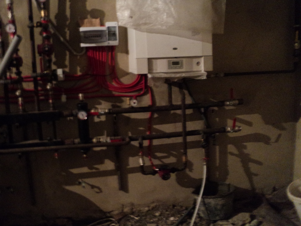

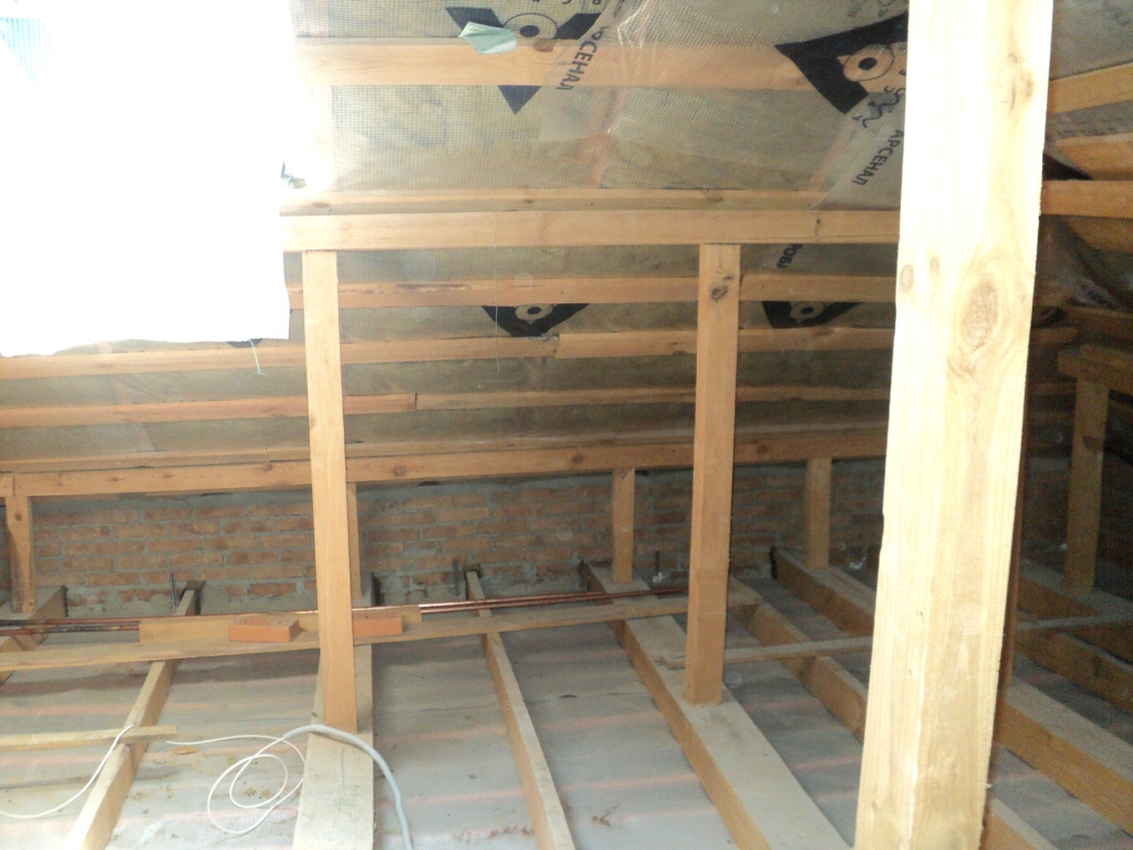

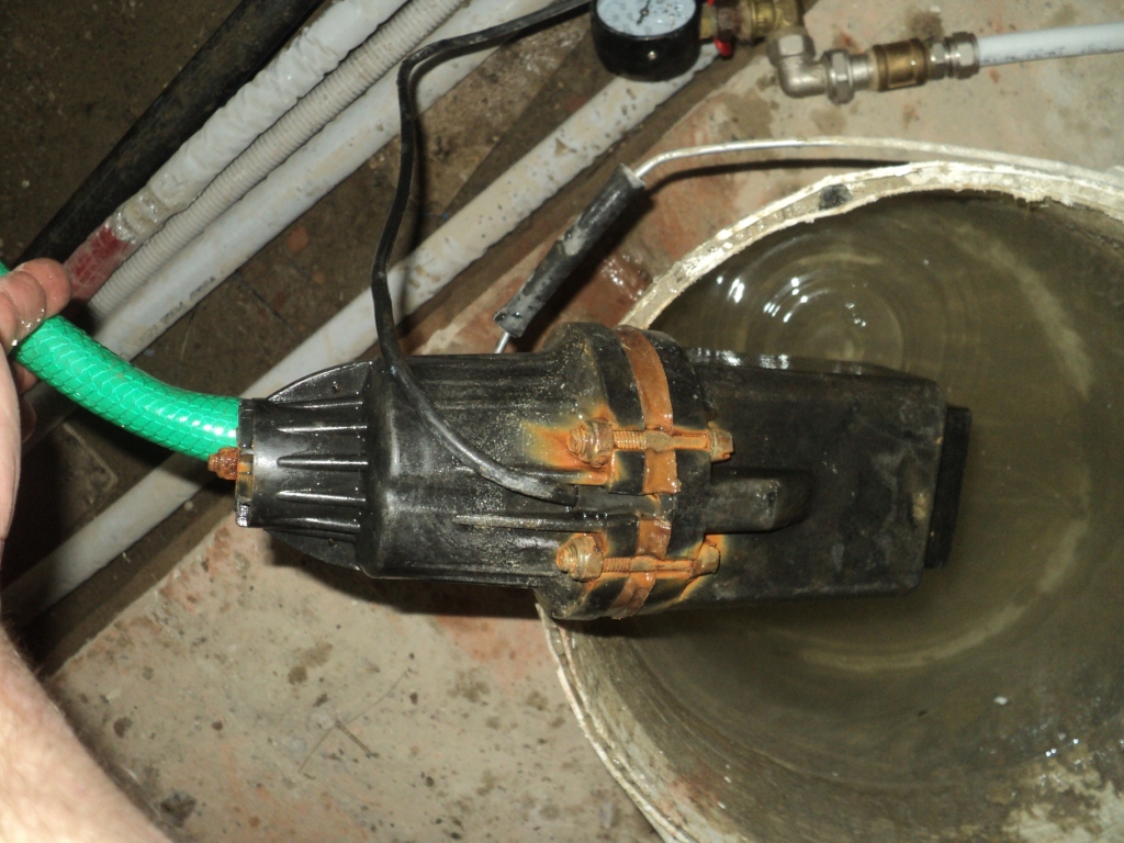

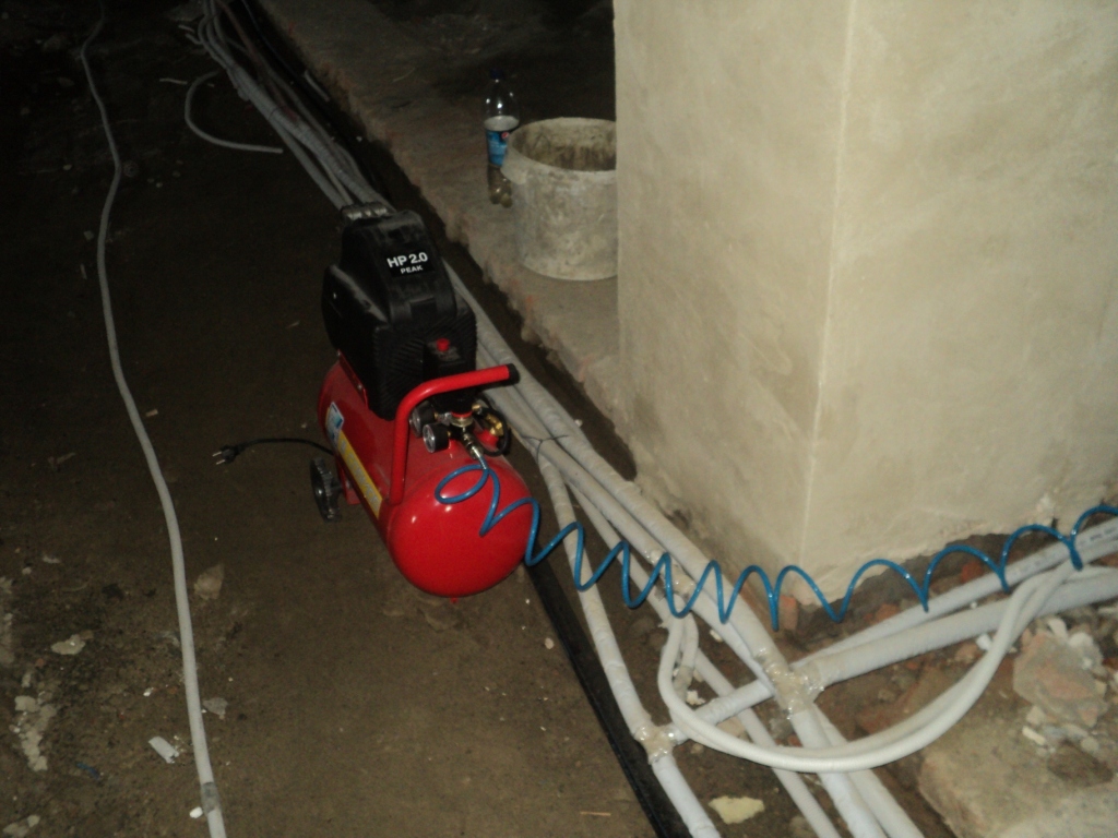

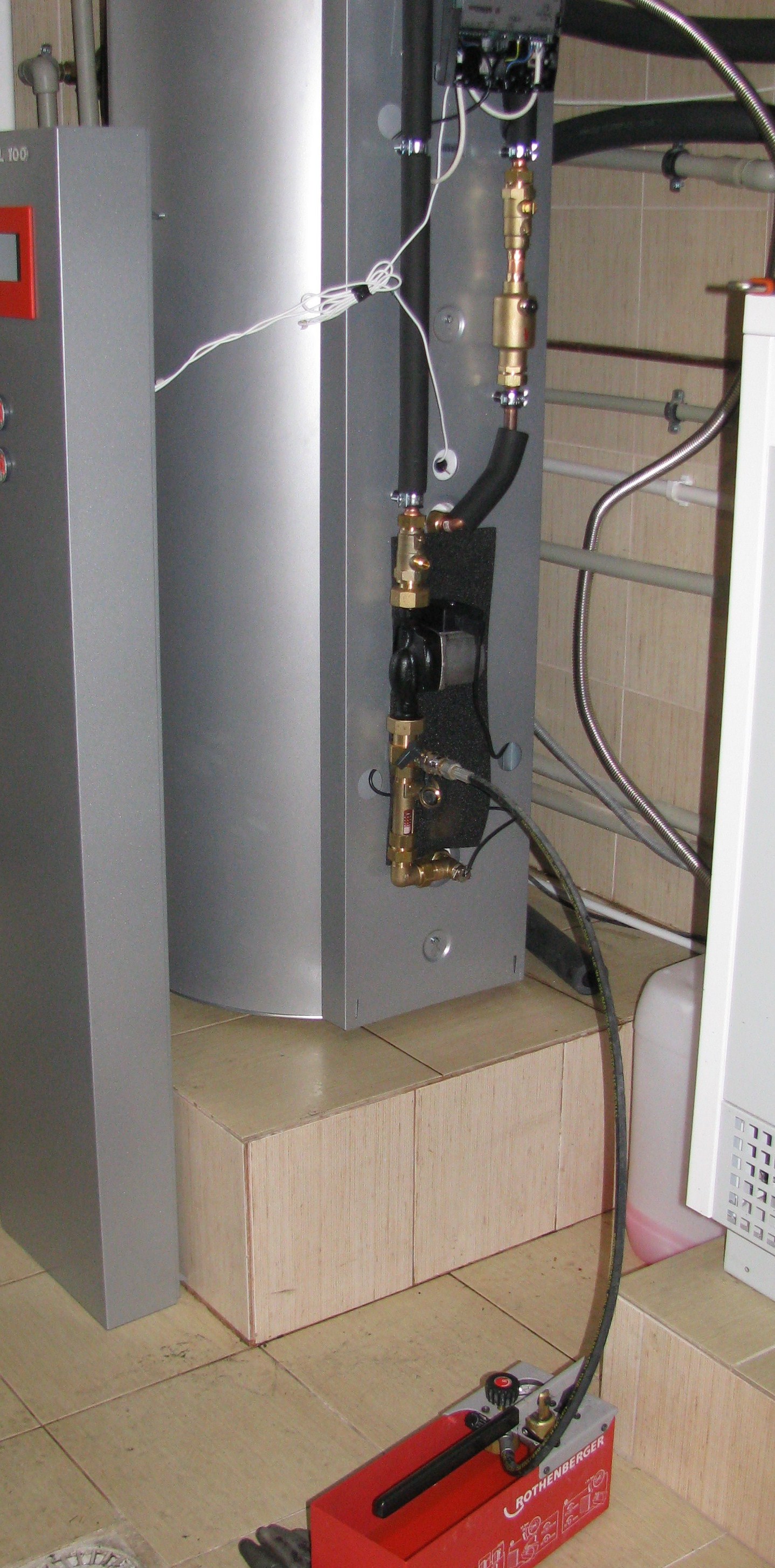

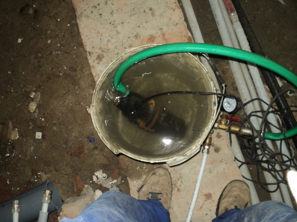

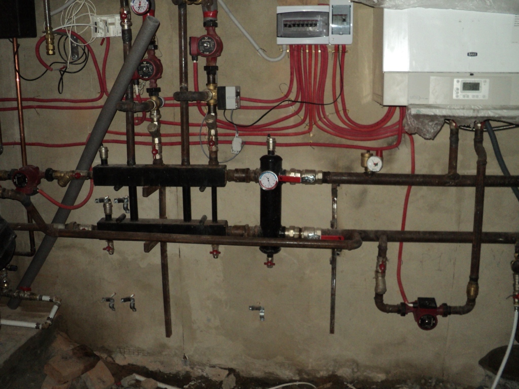

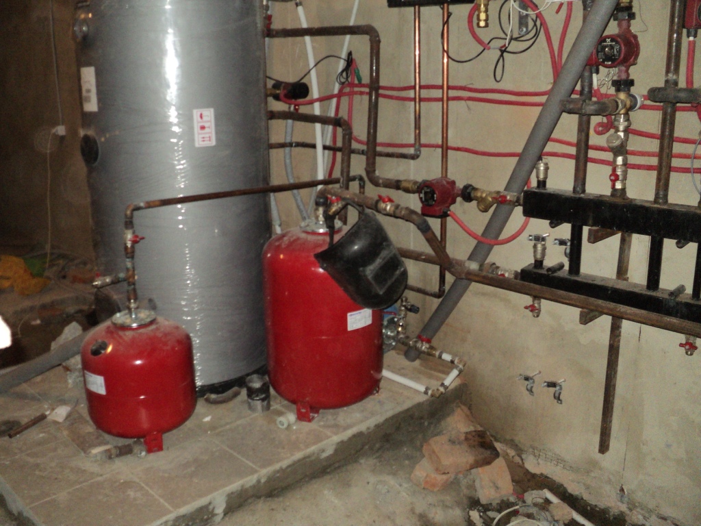

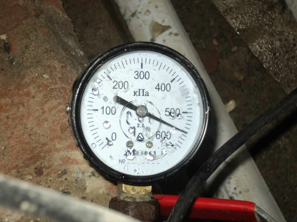

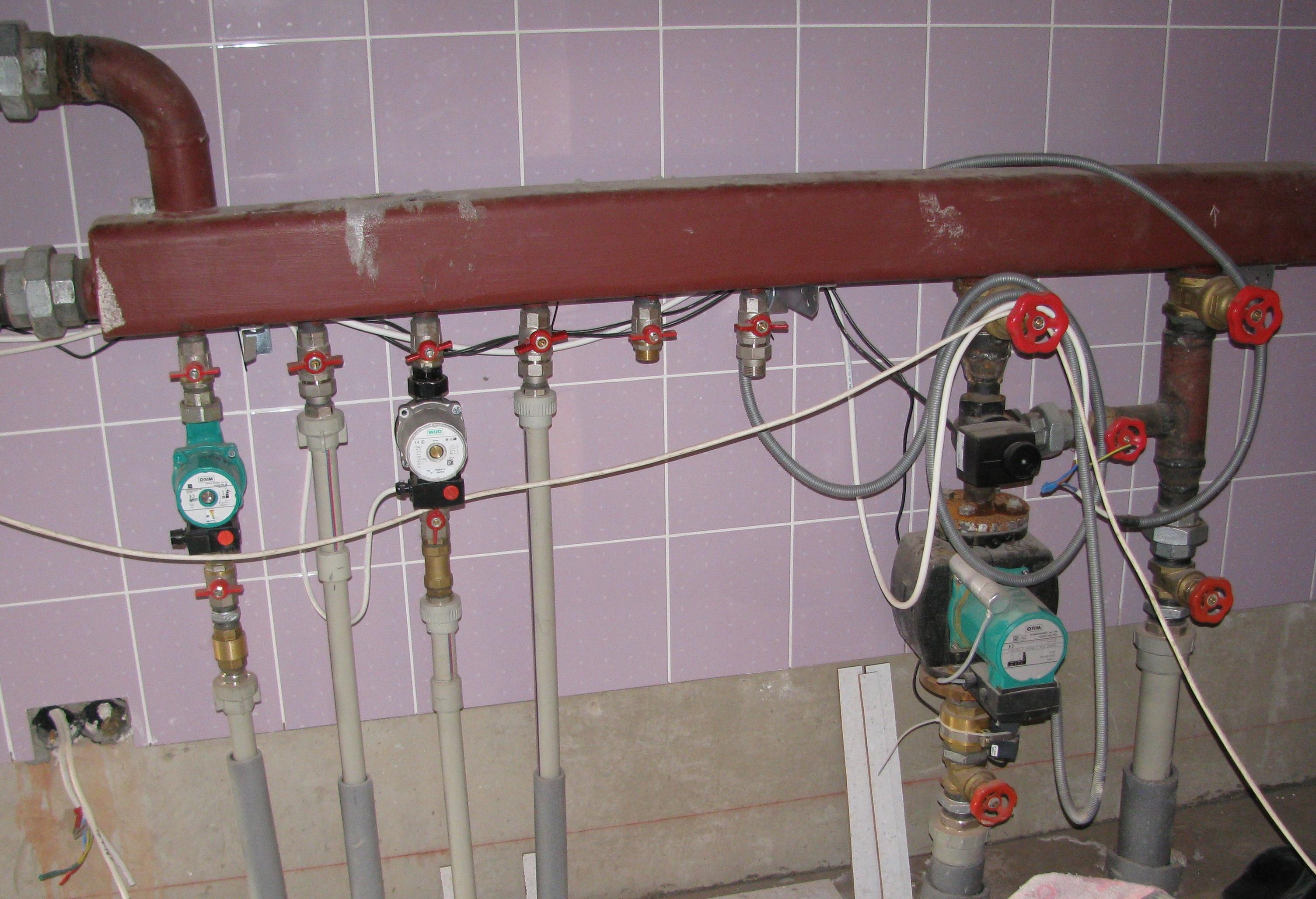

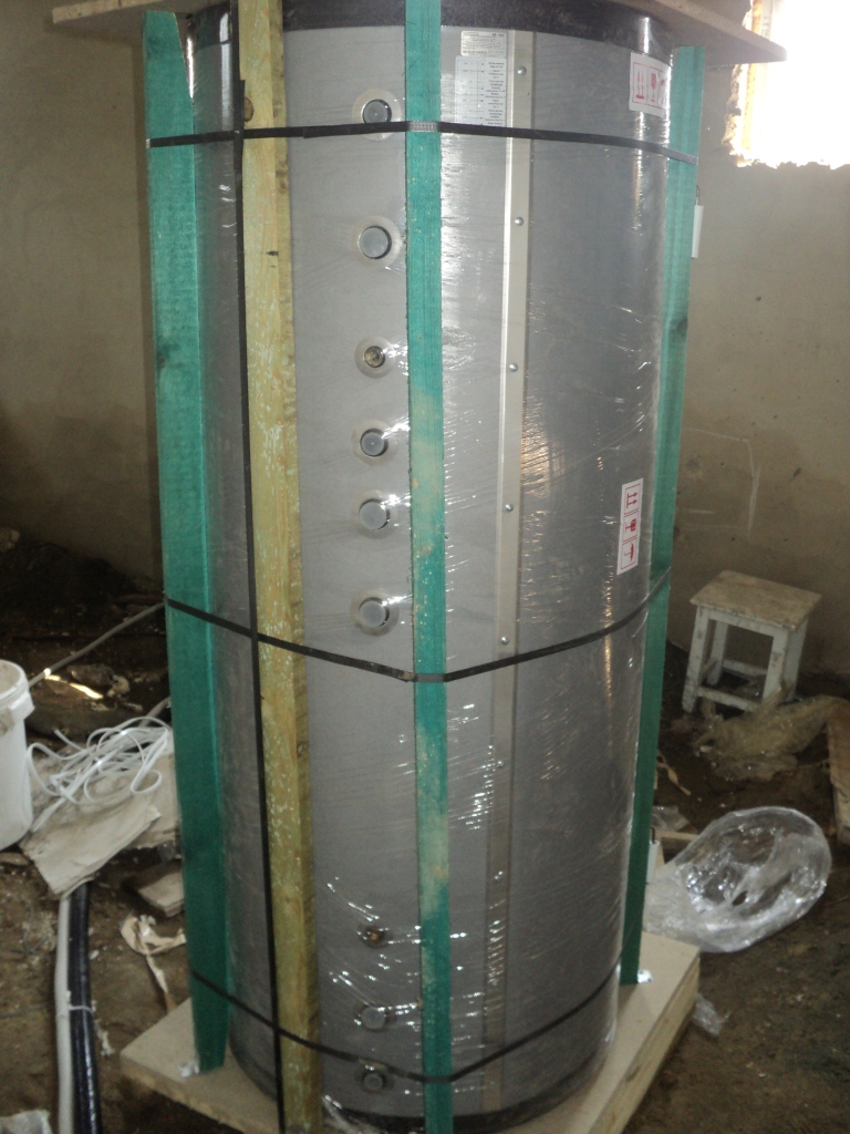

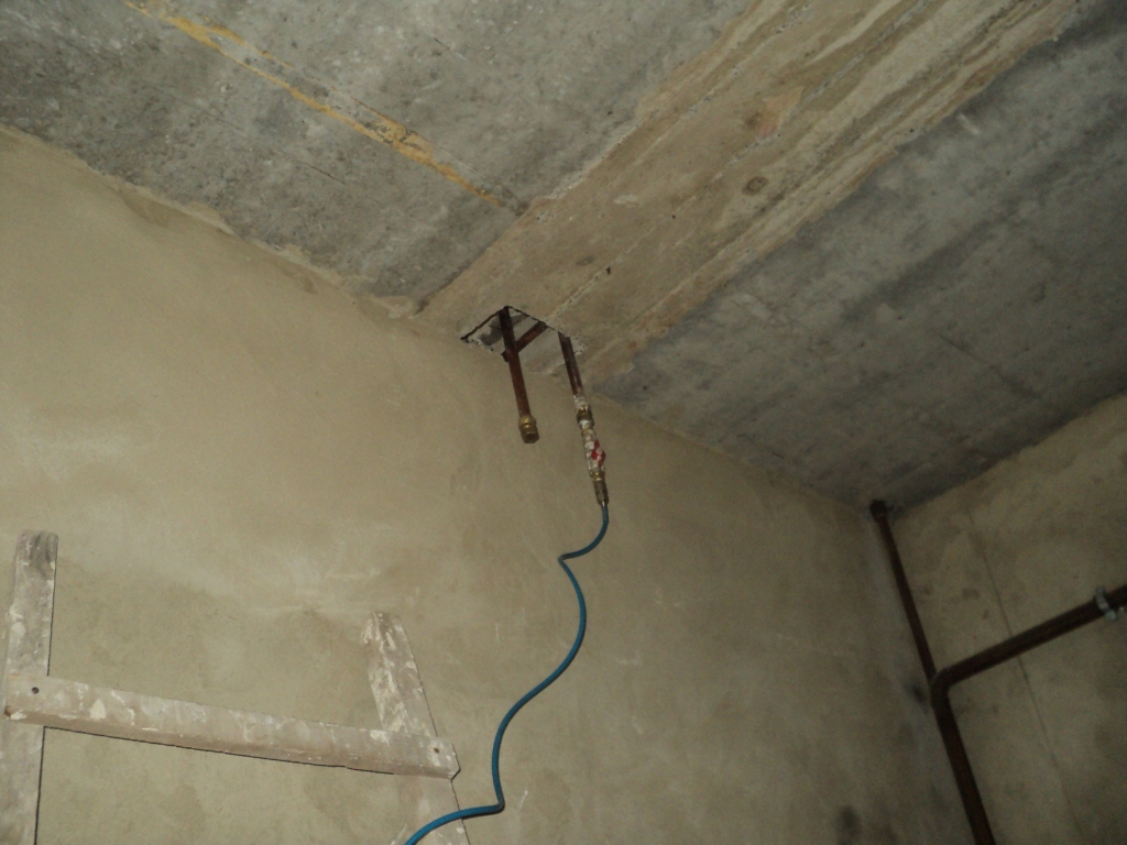

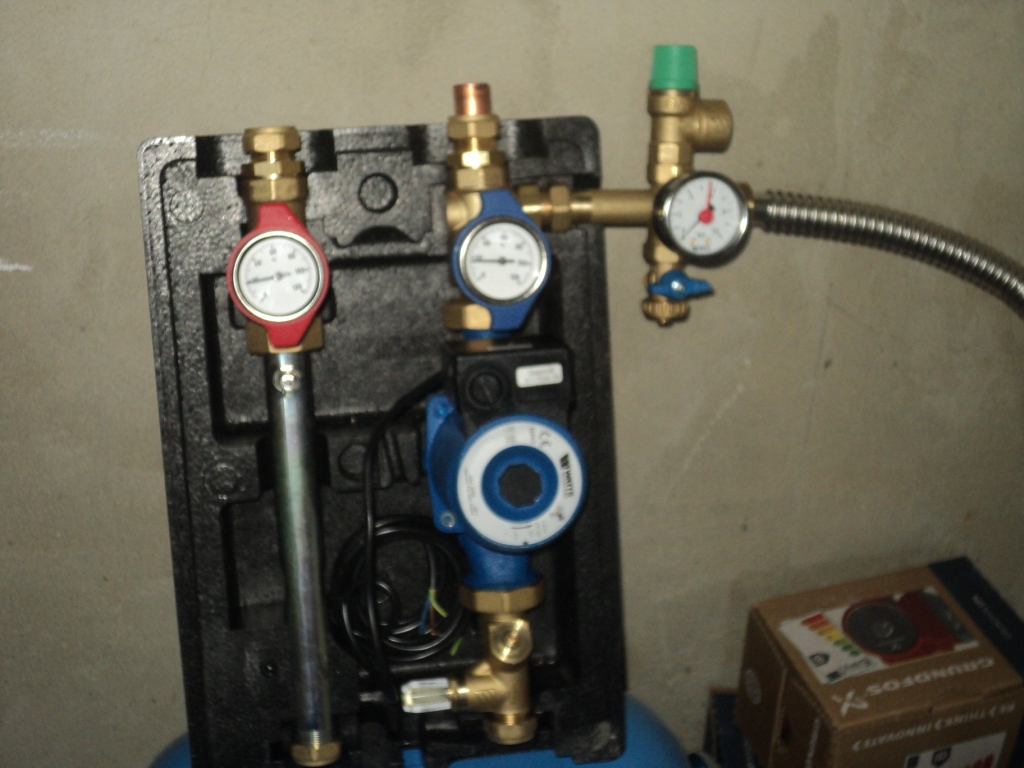

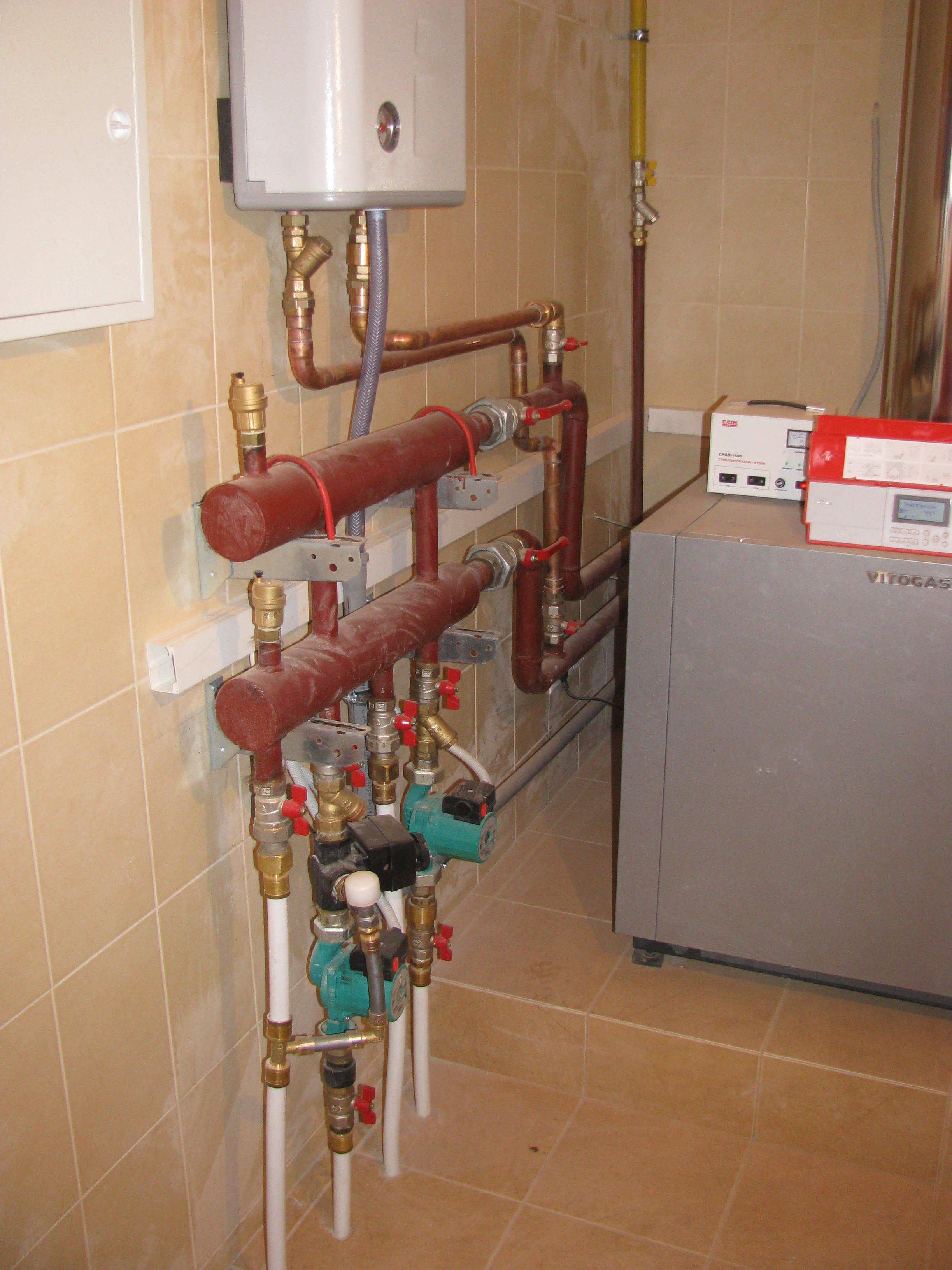

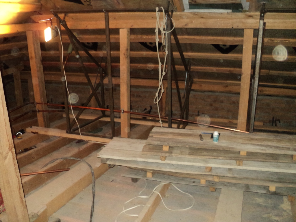

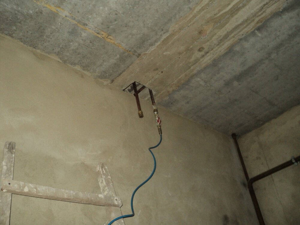

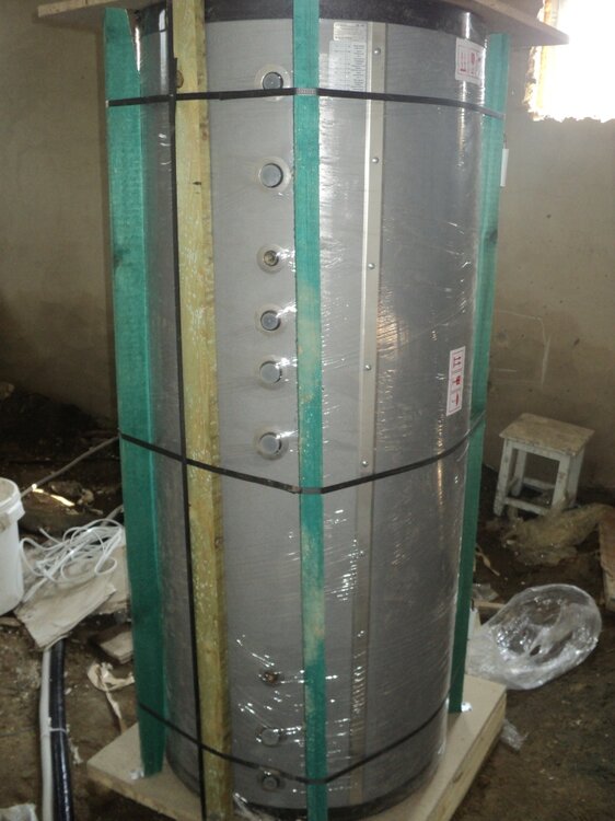

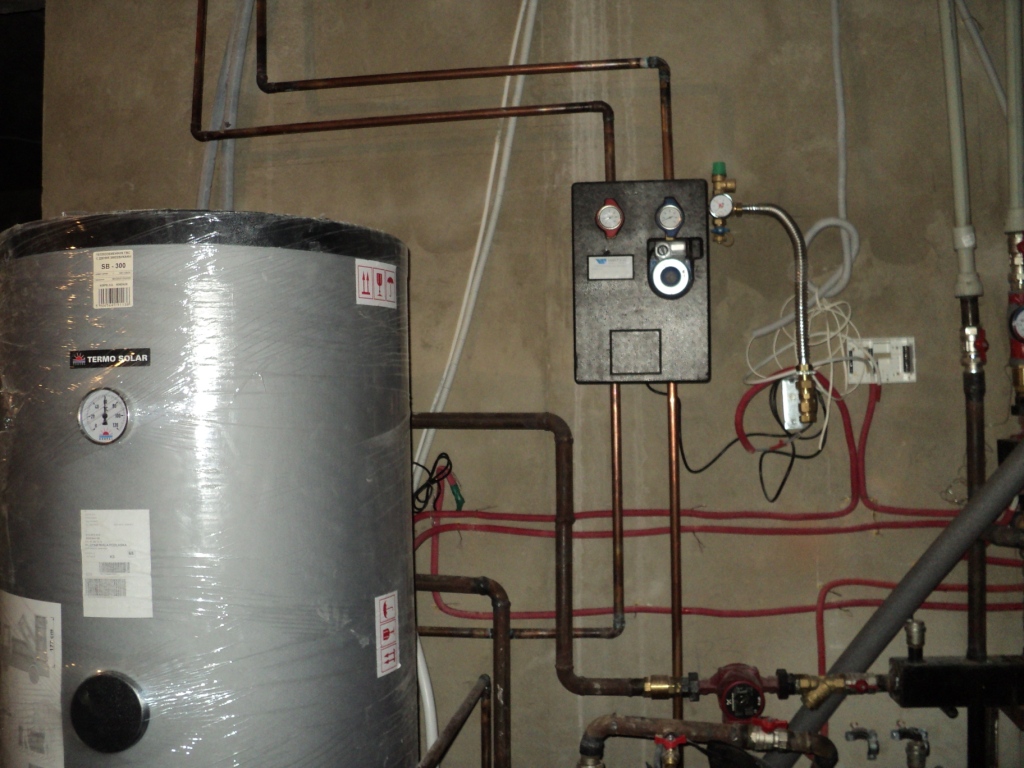

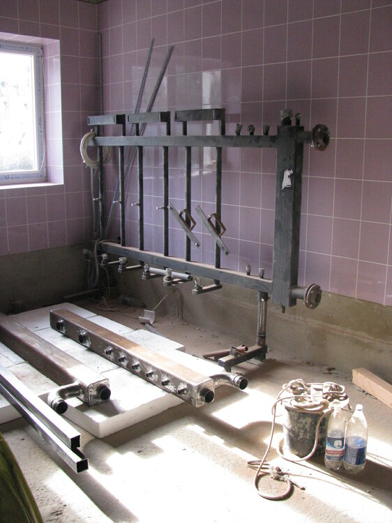

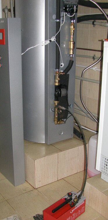

troll_9000 Опубліковано: 20 березня 2012 Автор Поділитись Опубліковано: 20 березня 2012 Это вид изнутри, под крышей, где коллектора стоять будут Рамки сваренные готовились под грунтовку и покраску (чтобы и капли ржавчины не упало на дорогую и красивую крышу) Вид в подвале + испытания воздухом с последующим промазыванием мыльной пеной стыков Насосный блок, бойлер В ходе общения с заказчиком решаем не только воздухом, но и водой проверить (нам все не верится в герметичность) Посилання на коментар Поділитися на інших сайтах More sharing options...

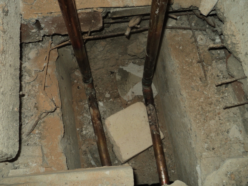

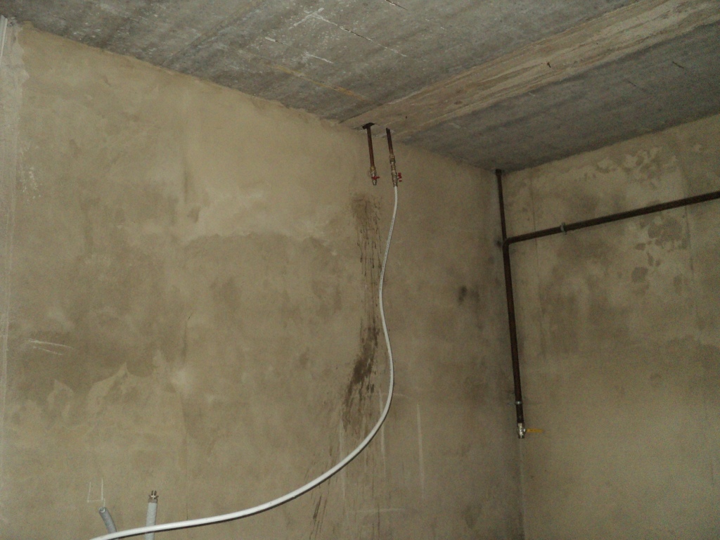

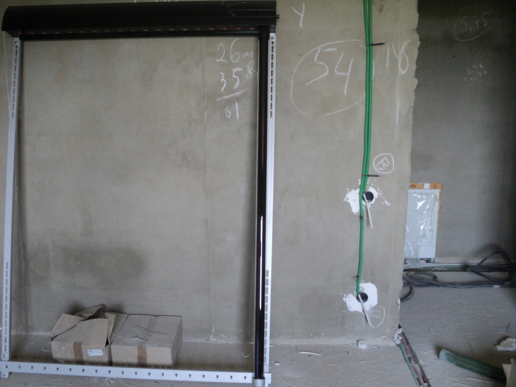

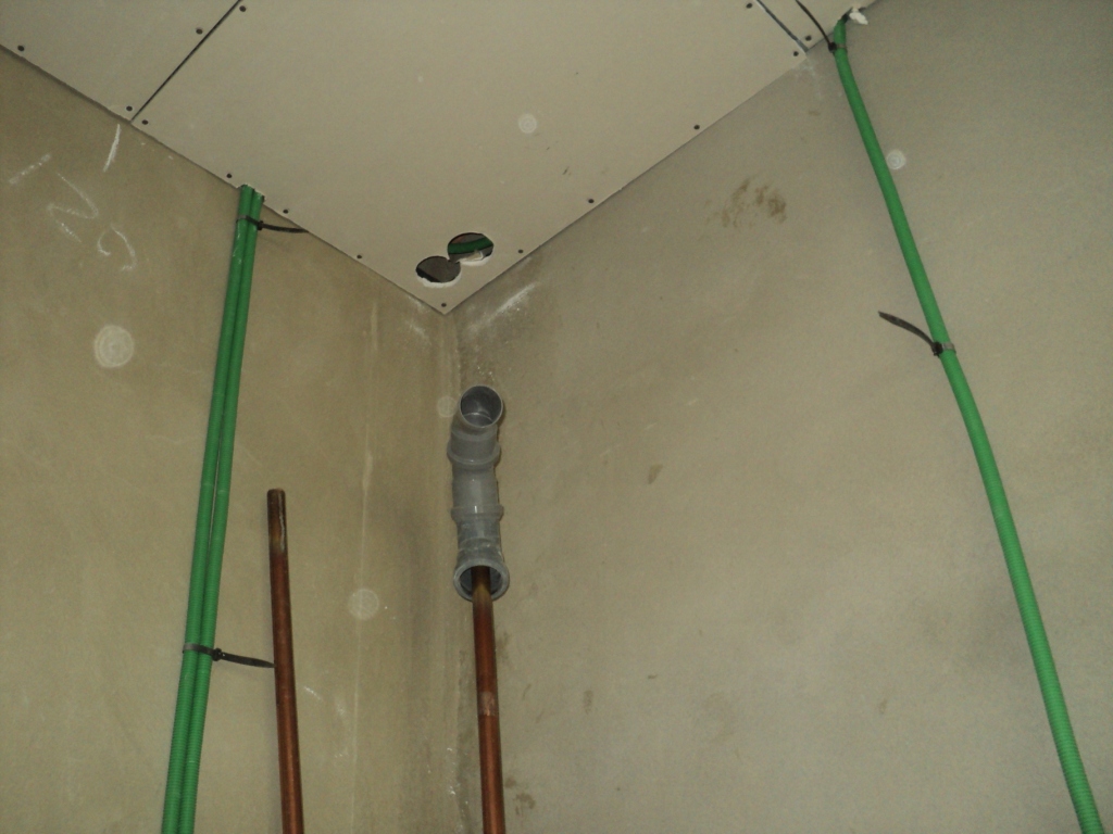

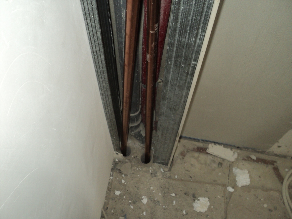

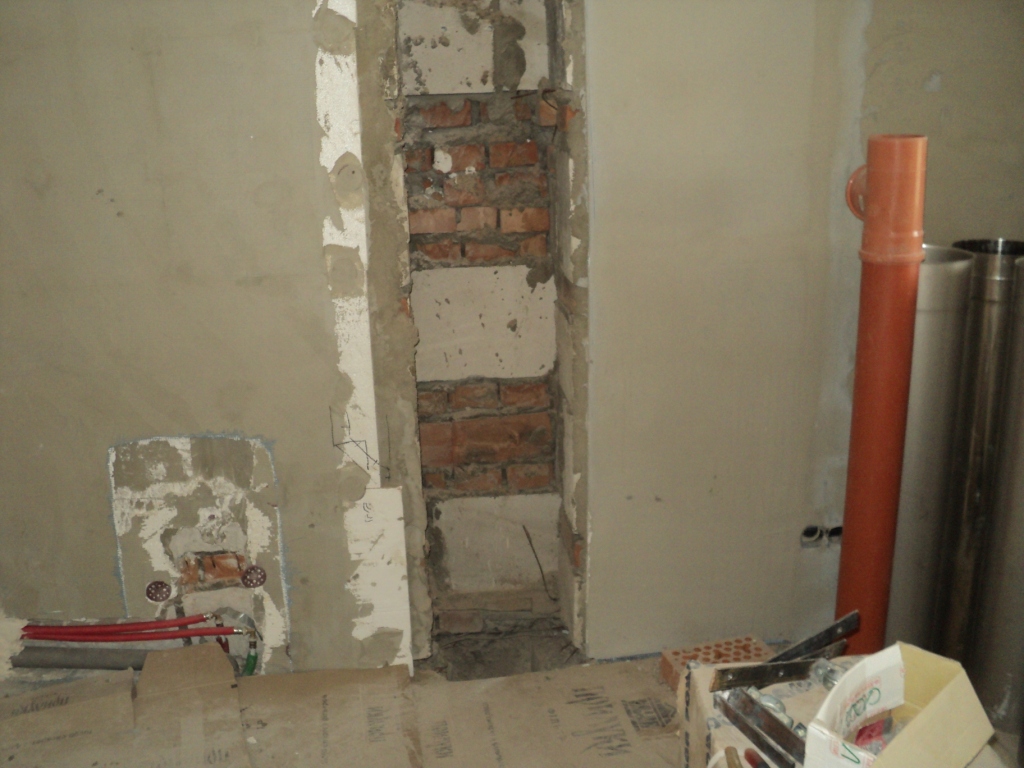

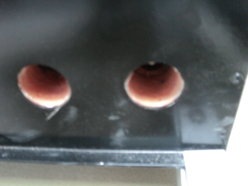

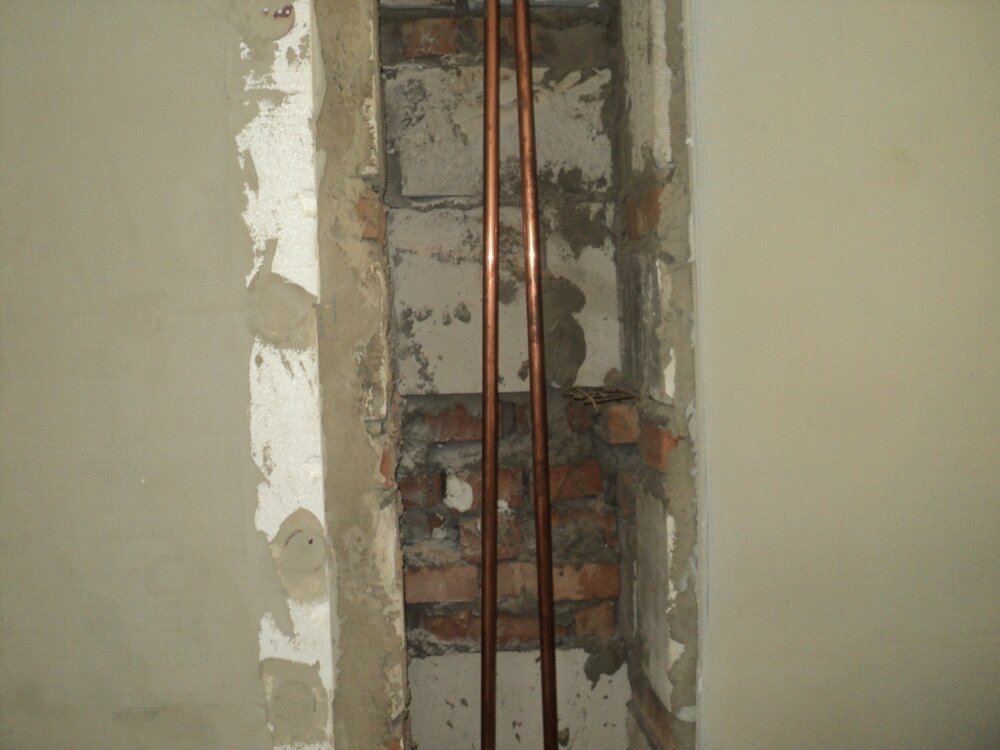

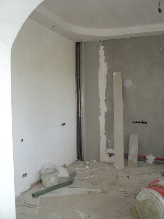

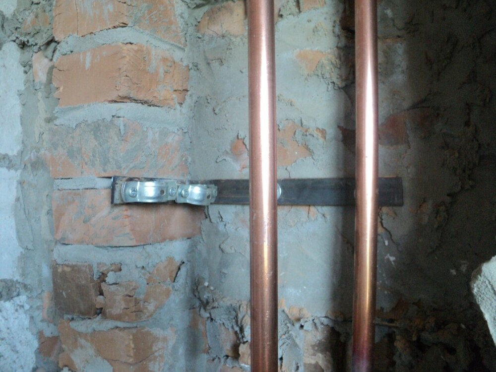

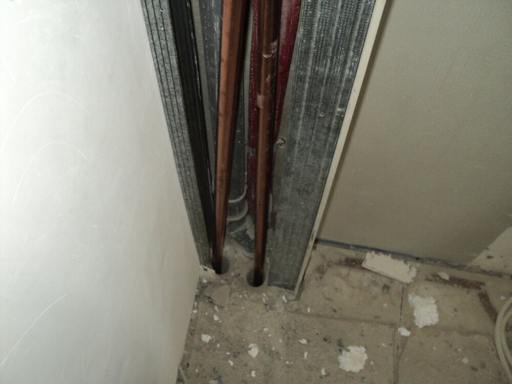

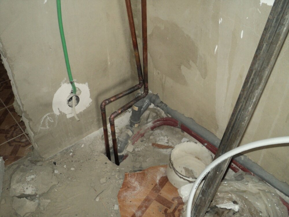

troll_9000 Опубліковано: 20 березня 2012 Автор Поділитись Опубліковано: 20 березня 2012 Первая засада - оказалось, что если в шахту дымохода помимо медных труб еще попытаться вставить дымоход, то он не помещается Трубы безжалостно выдергиваются, и крепеж тоже Было это без меня А когда я приехал, то возникла дизайнерская мысль проложить трассу в коробе, где канализация 50 мм идет из подвала на второй и третий этажи. Разобрал короб, пробурил красивые отверстия и, богам сантехническим принесши жертву, приступил Тут в кадр немного железа попало, тоже выложу Рамки сваренные не пригодились, ибо решение крепить коллектор к стропилам ушла в сад. Заказчиком были приглашены сварные, и они сварили рамы под коллектора (нагрузку перенесли на толстые балки не чердаке) Была вызвана автовышка, с бодрыми лозунгами "да не очкуй ты" поместились с заказчиком в люльку, зацепили каркас (2 шт) и прилепили на крышу Тут уже вроде почти как все, только контроллер еще не собран Посилання на коментар Поділитися на інших сайтах More sharing options...

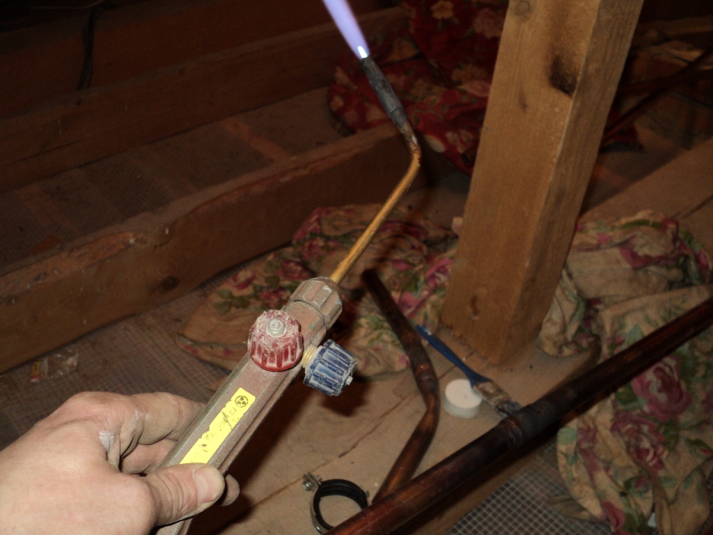

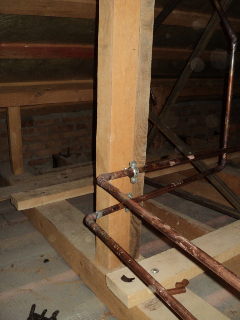

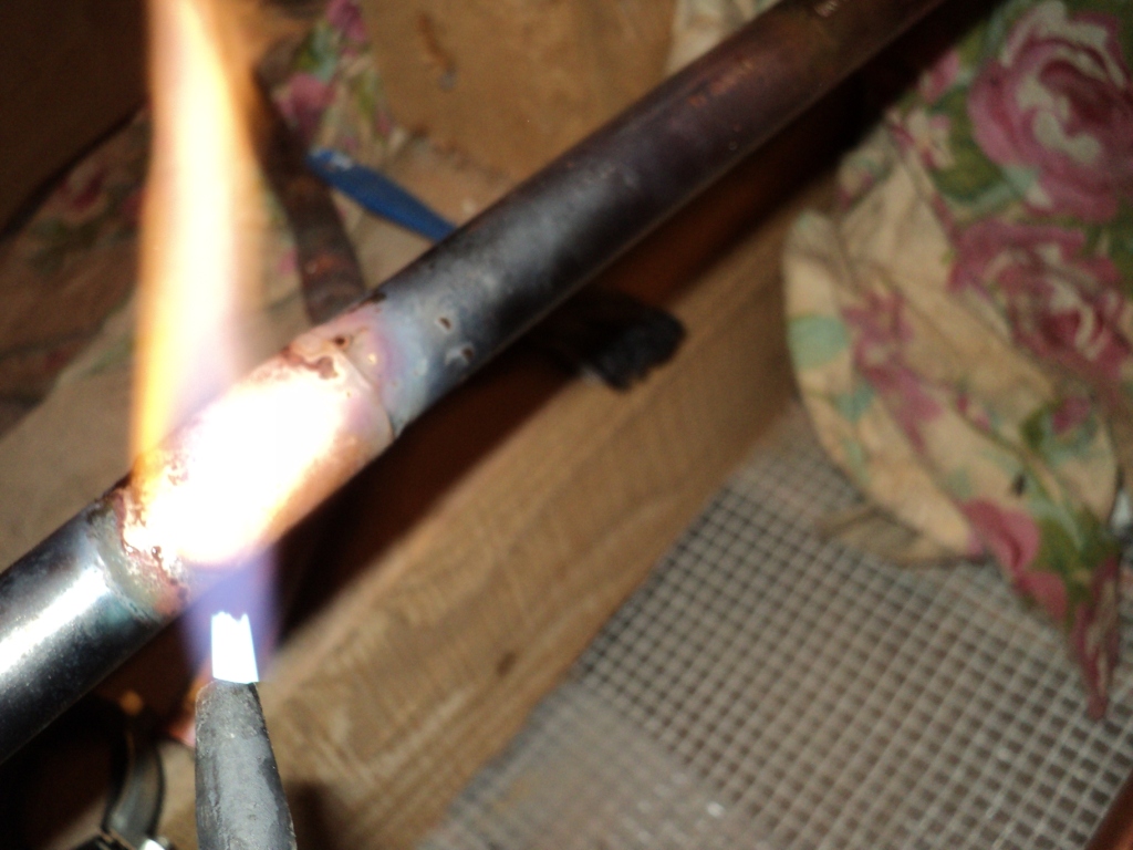

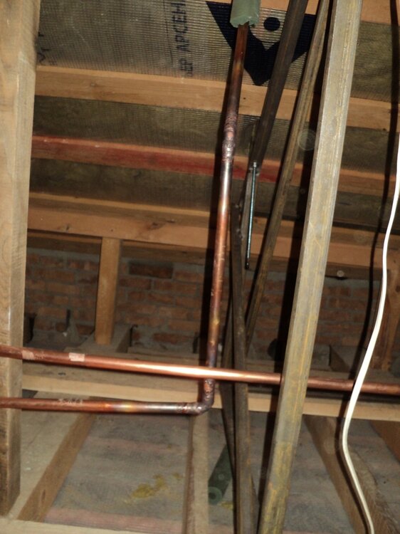

troll_9000 Опубліковано: 20 березня 2012 Автор Поділитись Опубліковано: 20 березня 2012 Попытался изобразить сам процесс пайки, но не хватило третьей руки. Поэтому фото уже того, как разглаживается припой по стыку, и моя красивая горелка Здесь уже общий вид на чердаке (каркасы под коллектора тоже видно немного) А этой мазюкой герметезировали отверстия в крыше в местах прохода труб и крепежа коллектора Немного текста. Металлочерепицу сверлили коронкой для плитки с вольфрамовым напылением, ибо ничего другое не брало Изоляция труб, которая выходит на крышу, была обмотана армированым скотчем (чтобы птицы на гнезда не растащили) Коллектор с трубой соединяется цанговым фиттингом, т.к. паять в том месте можно, но все расплавится (в начале есть фото коллектора) Вот, вроде, все. 6.03.2012 в 12-00 был на объекте, бойлер 300л был нагрет до 42-45 градусов Посилання на коментар Поділитися на інших сайтах More sharing options...

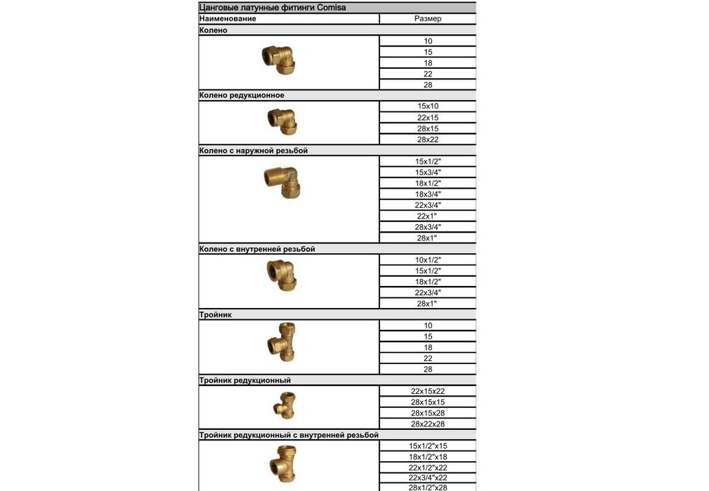

Interso Опубліковано: 20 березня 2012 Поділитись Опубліковано: 20 березня 2012 А чего морочились с медью? Взяли бы FLEXY трубу (гибкая нержавейка), и дешевле и гемора нет и быстрее. Твердый припой можно паять без флюса. Дак есть для меди и цанговые соединения Комиса, Коес и ещё какието . Посилання на коментар Поділитися на інших сайтах More sharing options...
troll_9000 Опубліковано: 20 березня 2012 Автор Поділитись Опубліковано: 20 березня 2012 Ушло больше 60 метров трубы, большая часть - скрыто. Куда там цанговые соединения? Всего же цанговых соединений вышло 8 штук, и их пришлось несколько раз подтягивать (ибо незамерзайка там) Посилання на коментар Поділитися на інших сайтах More sharing options...
Interso Опубліковано: 20 березня 2012 Поділитись Опубліковано: 20 березня 2012 Ушло больше 60 метров трубы, большая часть - скрыто. Куда там цанговые соединения? Всего же цанговых соединений вышло 8 штук, и их пришлось несколько раз подтягивать (ибо незамерзайка там) А чего неиспользовали в бухтах мякую трубу? 2 Посилання на коментар Поділитися на інших сайтах More sharing options...
troll_9000 Опубліковано: 20 березня 2012 Автор Поділитись Опубліковано: 20 березня 2012 Было немного поворотов под 90, мягкая труба там бы не поместилась при изгибании. И 30 метров вряд ли бы проложили без разрезания. Заказчик вообще сначала 40 метров купил, а потом, когда переносили, пришлось докупать еще Посилання на коментар Поділитися на інших сайтах More sharing options...

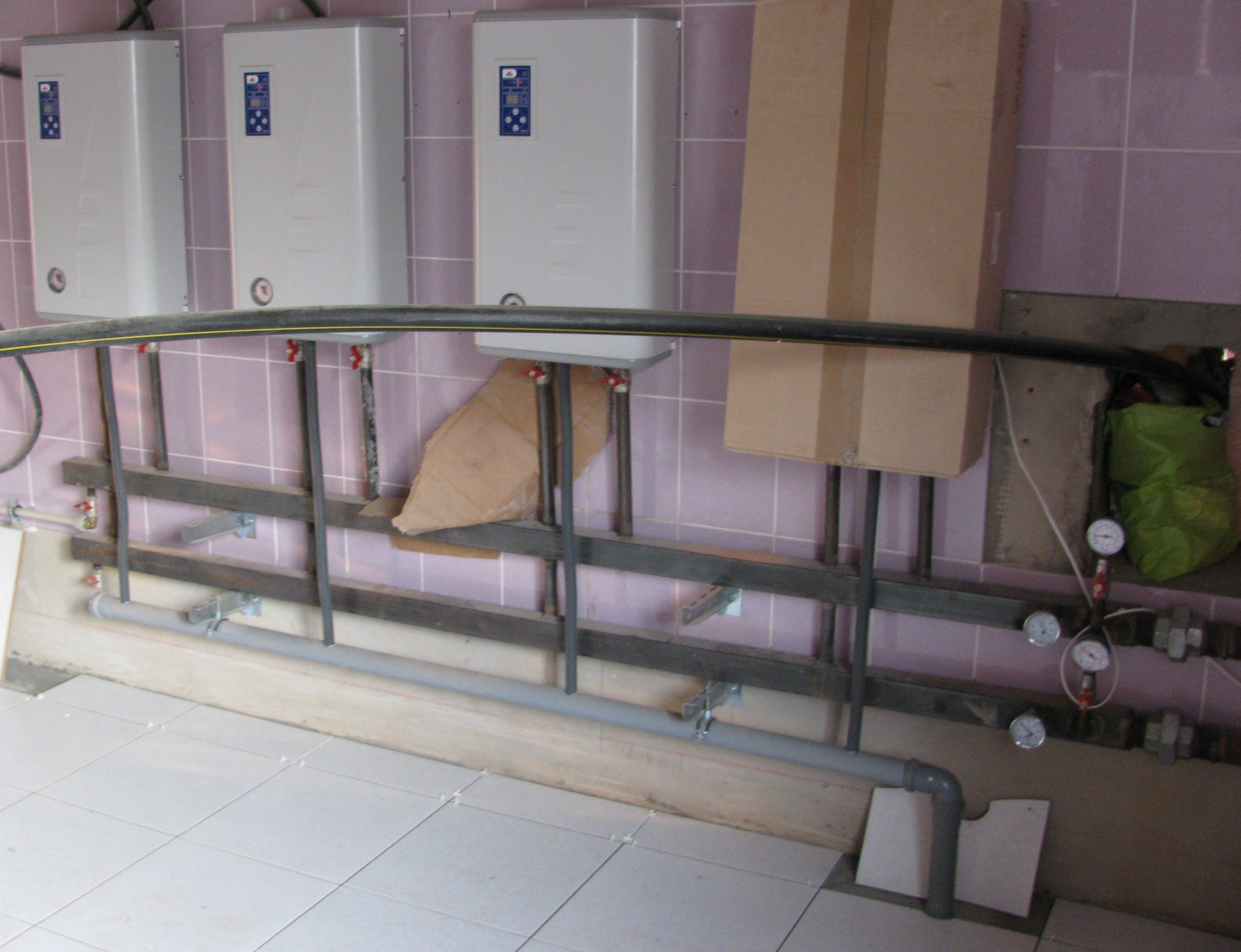

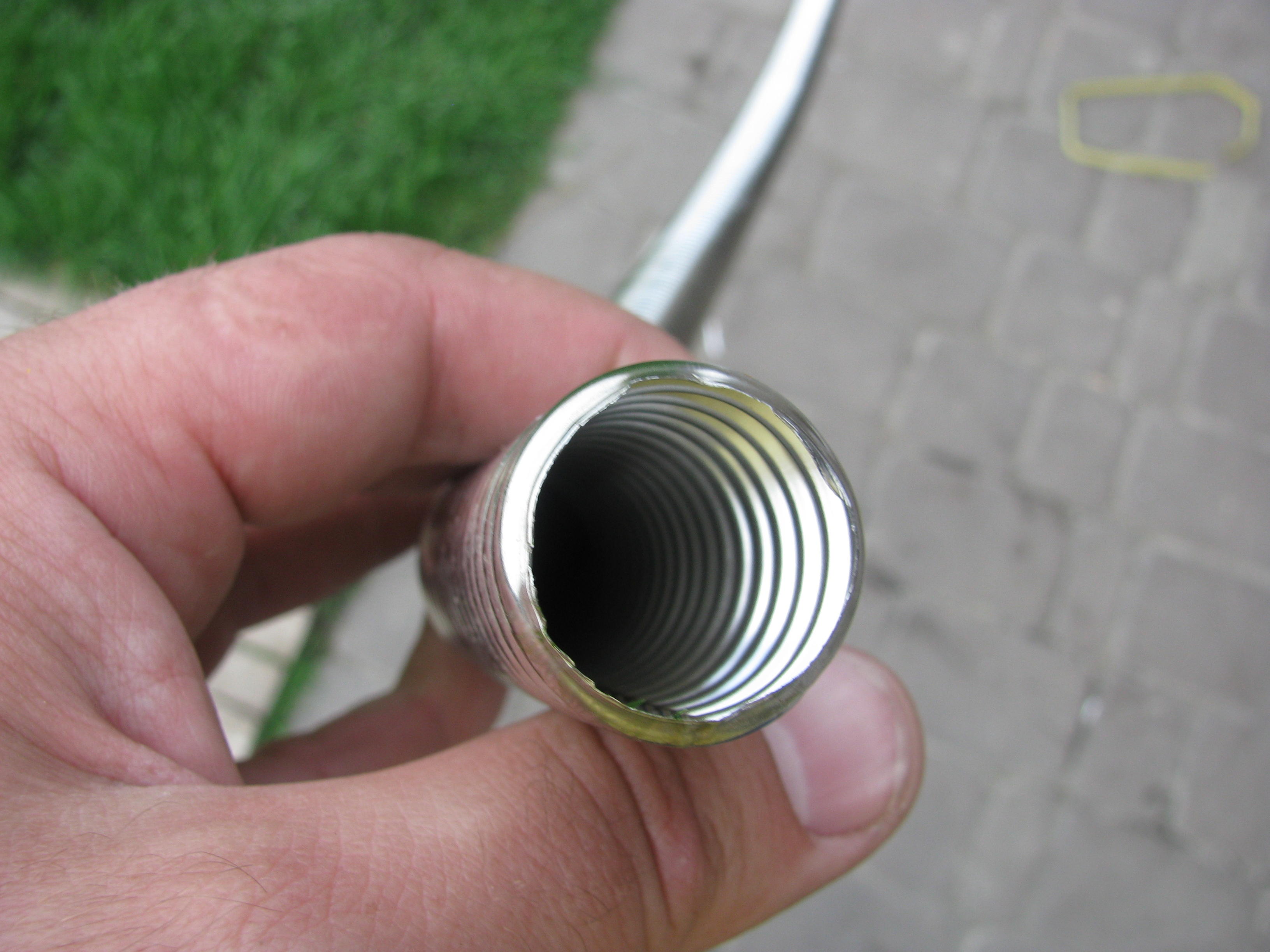

bgt Опубліковано: 20 березня 2012 Поділитись Опубліковано: 20 березня 2012 а я так халтурил ... 1 Посилання на коментар Поділитися на інших сайтах More sharing options...
troll_9000 Опубліковано: 20 березня 2012 Автор Поділитись Опубліковано: 20 березня 2012 А в стяжку такую можно? Ну, в изоляцию и потом в стяжку? Посилання на коментар Поділитися на інших сайтах More sharing options...
bgt Опубліковано: 20 березня 2012 Поділитись Опубліковано: 20 березня 2012 А в стяжку такую можно? Ну, в изоляцию и потом в стяжку? а что с ней там должно произойти ? это ведь нержавейка.... главное на изгибах, чтоб не сломать. Хотя и мягкую медь можно заломить на изгибе, и под утеплтелем не видно будет. А потом привет вылезет... А вообще гофра нравиться, особенно оттоженная. Но фитинги нормальные нужно брать, ибо текут иногда. Именно та что на фото, три часа проработала при 5.5 атм., потом сбросил до 4х, так и работает. Посилання на коментар Поділитися на інших сайтах More sharing options...

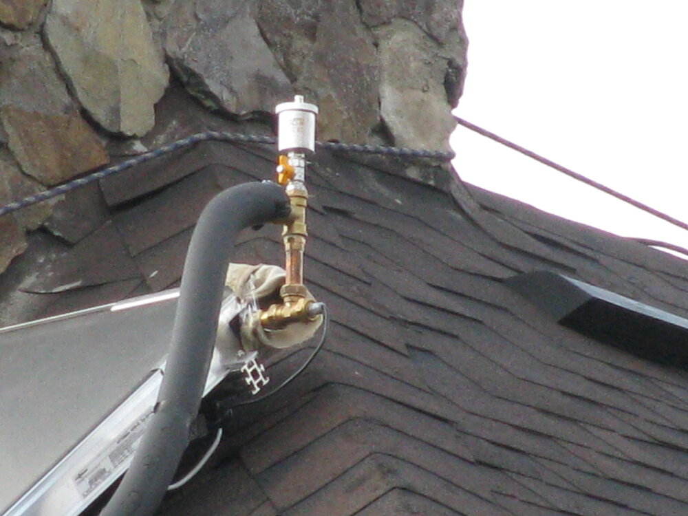

Diver Опубліковано: 21 березня 2012 Поділитись Опубліковано: 21 березня 2012 А как там устроен контроль перегрева всего этого добра? а то знаю когда солнечные дни летом, и нет хозяина на месте - возможны проблемы в этом направлении. Посилання на коментар Поділитися на інших сайтах More sharing options...

troll_9000 Опубліковано: 21 березня 2012 Автор Поділитись Опубліковано: 21 березня 2012 А можно ответить (можно в личку ) сколько обошелся метр погонный трассы?... Мне интересно для сравнения с гофрой... Заранее благодарен... Всего ушло 60 метров медной трубы ф22 мм+муфты, уголки. По чем покупалось - не вникал, заказчик закупал все сам по моим спискам (удалось отпетлять от поставки на объект) Добавлено через 1 минуту А как там устроен контроль перегрева всего этого добра? а то знаю когда солнечные дни летом, и нет хозяина на месте - возможны проблемы в этом направлении. 1.Обязательно подрывной клапан 2. ГВС с циркуляцией через полотенцесушители (4 шт), они отбирать тепло будут Посилання на коментар Поділитися на інших сайтах More sharing options...
naupv Опубліковано: 21 березня 2012 Поділитись Опубліковано: 21 березня 2012 1.Обязательно подрывной клапан А если подрывник сработает и давление упадет, а дома никого нет (а так и будет, потому что в самый жаркий пик все на работе), а температура может скакнуть и +150 (имхо)? Интересную вещь видел в системе у Вайланта. Там стоит приемный (типа расширительного) бачек, в жаркие часы избыток гликоля сливается, когда солнце садится, система из этого бачка сама себя подпитывает, т.е. круговорот. Посилання на коментар Поділитися на інших сайтах More sharing options...
Interso Опубліковано: 21 березня 2012 Поділитись Опубліковано: 21 березня 2012 1.Обязательно подрывной клапан А если подрывник сработает и давление упадет, а дома никого нет (а так и будет, потому что в самый жаркий пик все на работе), а температура может скакнуть и +150 (имхо)? Интересную вещь видел в системе у Вайланта. Там стоит приемный (типа расширительного) бачек, в жаркие часы избыток гликоля сливается, когда солнце садится, система из этого бачка сама себя подпитывает, т.е. круговорот. Ауростеп называется и применяется она в плоских коллекторах. Посилання на коментар Поділитися на інших сайтах More sharing options...
