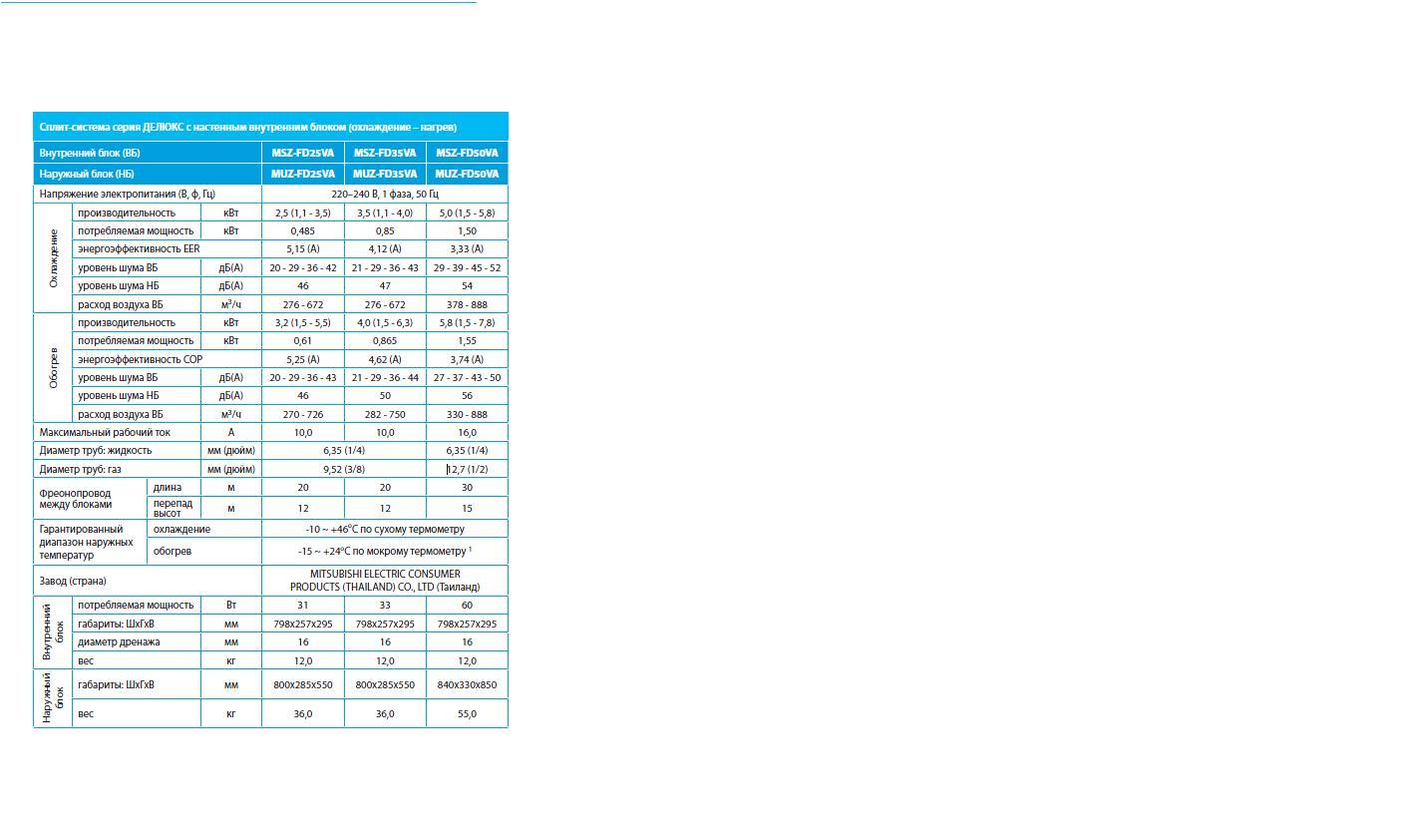

Нашел только это - Mitsubishi Electric Deluxe Inverter MSZ-FD25VA

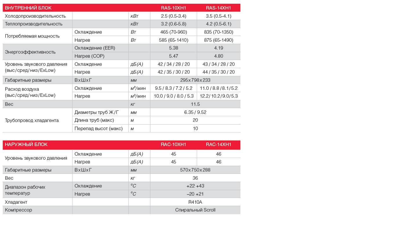

Есть Хитачи RAS 10 XH1 максимум 3,4кВт по холоду и 5,8 на тепло пр-во Япония 465Вт цена 2100

Правильно Вам сдается, нагрев 65-1410 Вт, охлаждение 70-960 Вт.

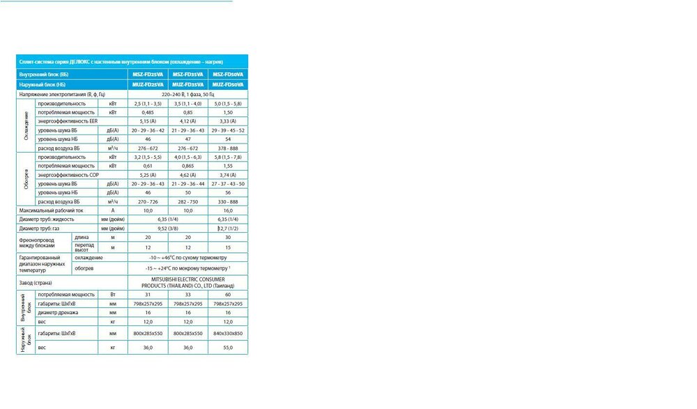

У Mitsubishi Electric Deluxe Inverter MSZ-FD25VA среднее потребление = 485 Вт на охлаждение и на обогрев = 610 Вт EER = 5.15 .Диапазон мин /макс почему то они не указывают в каталоге
у Хитачи Premium RAS 10XH1 среднее потребление 465 Вт на охлаждение и 585 Вт на обогрев EER = 5.38 .Диапазон потребления охлаждение 465 (70-960) Вт / обогрев 585 (65-1410) Вт
Хитачи более энергосберегающее решение.
Смотрите ТТХ в приложении
