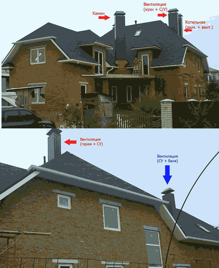

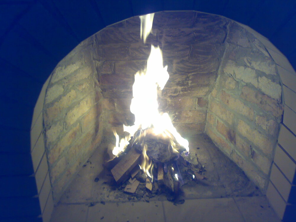

Yuri_Ivanchenko Опубліковано: 31 серпня 2008 Поділитись Опубліковано: 31 серпня 2008 Есть у меня ками, пару месяцев назад построенный. До вчера - всё было отлично - отличная тяга (печник говорил что для выбранного мною размера камина - дымоход у меня "с запасом") - даже не надо было газетой прогревать дымоход перед розжигом. Выкидывал пару раз конечно дымог немножко, но именно немножко - не более того. А вчера вот (ветер, дождь - может в этом дело?) горел себе горел, и вдруг "оп" и дым повалил в гостинную. Визуально оно было похоже скорее даже не на то что тяга пропала, а на то что начало тянуть в обратную сторону!!! В этот момент двери-она не открывали, но открыты некторые окна были. Я предполагаю что на улице гулял ветер и каким-то образом так подул на окна что в доме разряжение получилось... Победил дымление открытием окон в большом количестве - вроде бы опять начало тянуть куда надо... Позже вечером два-три часа горело абсолютно нормально со всеми закрытыми окнами и ни капли дыма не выкинуло... Потом уже ближе к ночи выходил на балкон второго этажа и на террасу на первом - то там дверь открыл, то тут... В итоге опять тягу сорвало и повалил в гостинную дым... Выход на террасу в кухне из которой в гостинную дверь не предусмотрена, выход на балкон из комнаты в которую из холла второго этажа дверь пока что не установлена Я так понимаю что всё дело в окнах, сквозняках, возможно в погоде??? Как разобраться??? ЗЫ: сегодня утром вообще непонятно - подношу руку к кумину а в нём не то что тяги нету - из него наоборот воздух прёт - типа приточная вентиляция - как так? понять не могу - раньше такого не было... Посилання на коментар Поділитися на інших сайтах More sharing options...
Леонид Опубліковано: 31 серпня 2008 Поділитись Опубліковано: 31 серпня 2008 А рядом или в соседних помещениях может быть было включено что либо типа котла или печки каменки в сауне или что-то в этом роде? Посилання на коментар Поділитися на інших сайтах More sharing options...
Yuri_Ivanchenko Опубліковано: 31 серпня 2008 Автор Поділитись Опубліковано: 31 серпня 2008 А рядом или в соседних помещениях может быть было включено что либо типа котла или печки каменки в сауне или что-то в этом роде? Неа, ну есть котельная метрах в 15 от камина. Но я в ней открыл окно на проветривание и дверь в котельную закрыл. Дверь с уплотнителями. Блин, а может все дело в ветре - на улице ветер такой порывистый... Посилання на коментар Поділитися на інших сайтах More sharing options...
Сергей 31 Опубліковано: 31 серпня 2008 Поділитись Опубліковано: 31 серпня 2008 А рядом, выше Вашего дома что-то есть? Дом, горка, деревья. Посилання на коментар Поділитися на інших сайтах More sharing options...
Yuri_Ivanchenko Опубліковано: 1 вересня 2008 Автор Поділитись Опубліковано: 1 вересня 2008 А рядом, выше Вашего дома что-то есть? Дом, горка, деревья. Не, нету.... есть конёк моей крыши... но всё вробе бы по снипу сделано - высота трубы не ниже линии проведеной под углом 10 градусов к горизонтали от конька, при расстоянии от трубы до конька более 3-х метров... Но тяга блин всёравно опрокидывается.... Посилання на коментар Поділитися на інших сайтах More sharing options...
K2 Опубліковано: 1 вересня 2008 Поділитись Опубліковано: 1 вересня 2008 Не, нету.... есть конёк моей крыши... но всё вробе бы по снипу сделано - высота трубы не ниже линии проведеной под углом 10 градусов к горизонтали от конька, при расстоянии от трубы до конька более 3-х метров... Но тяга блин всёравно опрокидывается.... высота трубы не дотягивает до конька? думаю что проблема в этом. Посилання на коментар Поділитися на інших сайтах More sharing options...
Yuri_Ivanchenko Опубліковано: 1 вересня 2008 Автор Поділитись Опубліковано: 1 вересня 2008 высота трубы не дотягивает до конька? думаю что проблема в этом. Вот фото на обсуждение. Опрокидывание тяги случается в дымоходе камина (он же барбекю на терассе - там две шахты параллельно идуть) и вентканалах СУ+бани (отмечены синим цветом). Всё это естественно при ветре случается... Как я понял есть 3 варианта: 1. Удлиннить до уровня остальных труб. 2. №1 + поставить флюгер. 3. Просто поставить флюгер. ЗЫ: тут давече за пивом вопрос обсуждался на сколько долго такие дымоходы проживут, при условии что они выложены из красного кирпича, обшиты профнастилом и "утеплены" воздухом между профнастилом и кирпичом (скоко там подкладывали дерева чтобы железо накрутить - 5-7 см максимум я думаю). Внутри никаких гильз нету. Посилання на коментар Поділитися на інших сайтах More sharing options...
Сергей 31 Опубліковано: 1 вересня 2008 Поділитись Опубліковано: 1 вересня 2008 Вариант№1. Дымоход ниже и между двух крыш. Вот там и крутит. Мало проживет дымоход от газового котла. В конденсате продуктов сгорания присутствуют серная и азотная кислота (царская водка). А с остальными проблем не будет. Посилання на коментар Поділитися на інших сайтах More sharing options...
alyak Опубліковано: 1 вересня 2008 Поділитись Опубліковано: 1 вересня 2008 я спросил отца он сказал - 100% - высота трубы , и тут дело даже не в высоте относительно конька , а еще в конфигурации крыши , и как я вижу он верно предположил что она сложная , поэтому отца русской демократии спасет поднятие трубы на 3-5 рядов кирпича . Посилання на коментар Поділитися на інших сайтах More sharing options...

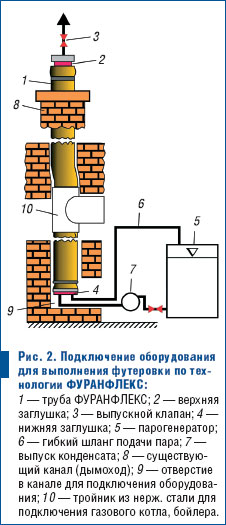

Yuri_Ivanchenko Опубліковано: 1 вересня 2008 Автор Поділитись Опубліковано: 1 вересня 2008 Вариант№1. Дымоход ниже и между двух крыш. Вот там и крутит. Мало проживет дымоход от газового котла. В конденсате продуктов сгорания присутствуют серная и азотная кислота (царская водка). А с остальными проблем не будет. Нашёл контору которая вроде может помочь с "гильзованием" дымохода. www.c-o-k.com.ua/content/view/383/ Прошу мнения. За 6 м.п. дымохода с подключениями, каплесборниками... ну кароче под ключ хотят 7200-7500 грн.... Посилання на коментар Поділитися на інших сайтах More sharing options...
Сергей 31 Опубліковано: 1 вересня 2008 Поділитись Опубліковано: 1 вересня 2008 Фуранфлекс, Одесская фирма. Дешевизной они никогда не отличались. Но штука хорошая. Если у Вас есть Т.Т. котел, или Вы его в дальнейшем планируете, то фуранфлекс не подходит. Он до 240 градусов. Посилання на коментар Поділитися на інших сайтах More sharing options...

Vaya Опубліковано: 2 вересня 2008 Поділитись Опубліковано: 2 вересня 2008 Yuri_Ivanchenko, отрицательное влияние на тягу оказывает подсос воздуха в дымоход через неработающие печи, присоединенные к общему дымоходу. Читай здесь www.diy.ru/articles/65_dom_i_uchastok/69_stroitelstvo_na_uchastke/76_drugoe/stroitelstvo-kamina-dyimovaya-truba-i-dyimohod/ возможно в этом причина? Посилання на коментар Поділитися на інших сайтах More sharing options...
Liap Опубліковано: 4 жовтня 2008 Поділитись Опубліковано: 4 жовтня 2008 Чтобы не было опрокидывания тяги есть всякие конусные насадки с боковой защитой и даже крутящиеся как флюгер похожие на шлем рыцаря. Посилання на коментар Поділитися на інших сайтах More sharing options...
alyak Опубліковано: 5 жовтня 2008 Поділитись Опубліковано: 5 жовтня 2008 Чтобы не было опрокидывания тяги есть всякие конусные насадки с боковой защитой и даже крутящиеся как флюгер похожие на шлем рыцаря. для этого лишь достаточно сделать правильно трубу . У человека возникли проблемы из-за того что при сложной крыше он сделал ее низкой , как при двухскатной . Посилання на коментар Поділитися на інших сайтах More sharing options...

AlexMF Опубліковано: 29 жовтня 2008 Поділитись Опубліковано: 29 жовтня 2008 (змінено) Если учитывать ,что камин построен правильно . Эффект обратной тяги в камине возникает по причине уменьшения давления воздуха в каминной комнате .Вы сами написали правильный ответ : открыв окна ,двери в разных местах Вы создали быстрый отток воздуха из комнаты + плюс ветреная погода .Получившийся сквозняк создал разряжение воздуха в топочной камина ,потому воздух в трубе начал поступать в комнату т.к. давление его больше . Думаю ,что установив двери в каминной комнате у Вас такие проблемы исчезнут(ли) Высота трубы в Вашем случае не играет роли . Змінено 29 жовтня 2008 користувачем AlexMF Посилання на коментар Поділитися на інших сайтах More sharing options...
Liap Опубліковано: 30 жовтня 2008 Поділитись Опубліковано: 30 жовтня 2008 Вы сами написали правильный ответ : открыв окна ,двери в разных местах Вы создали быстрый отток воздуха из комнаты + плюс ветреная погода .Получившийся сквозняк создал разряжение воздуха в топочной камина ,потому воздух в трубе начал поступать в комнату т.к. давление его больше . Думаю ,что установив двери в каминной комнате у Вас такие проблемы исчезнут(ли) Высота трубы в Вашем случае не играет роли . Наоборот. При работе камина без притока воздуха для горения в комнате создалось разряжение и чтобы выровнялось давление воздух устремился по дымоходу в комнату. Это если мы отбрасываем момент задувания в трубу от конька здания при изменениях ветра.. Посилання на коментар Поділитися на інших сайтах More sharing options...
alyak Опубліковано: 30 жовтня 2008 Поділитись Опубліковано: 30 жовтня 2008 Если учитывать ,что камин построен правильно . Эффект обратной тяги в камине возникает по причине уменьшения давления воздуха в каминной комнате .Вы сами написали правильный ответ : открыв окна ,двери в разных местах Вы создали быстрый отток воздуха из комнаты + плюс ветреная погода .Получившийся сквозняк создал разряжение воздуха в топочной камина ,потому воздух в трубе начал поступать в комнату т.к. давление его больше . Думаю ,что установив двери в каминной комнате у Вас такие проблемы исчезнут(ли) Высота трубы в Вашем случае не играет роли . Нужно еще раз процитировать А вчера вот (ветер, дождь - может в этом дело?) горел себе горел, и вдруг "оп" и дым повалил в гостинную. во-первых , до этого у человека было хорошо , более того тянуло очень хорошо . во-вторых , камин уже был разожжен и после начались проблемы . Если бы не было бы проблем с высотой , то зачем вообще выдвигать требования к высоте трубы , почему не делать как можно выше , зачем брать уклон от конька ? Да потому что задувает , крыша сложная , и видимо при обределенном направлении ветра ( не любой ветер и не с любой стороны и не любой силы ) - его задувает . Выход - поднять трубу и задувать не будет . Впрочем , мне уже начинает надоедать что-либо доказывать . Пусть делают как хотят , их личный группен секс . Посилання на коментар Поділитися на інших сайтах More sharing options...
AlexMF Опубліковано: 30 жовтня 2008 Поділитись Опубліковано: 30 жовтня 2008 Нужно еще раз процитировать во-первых , до этого у человека было хорошо , более того тянуло очень хорошо . во-вторых , камин уже был разожжен и после начались проблемы . Если бы не было бы проблем с высотой , то зачем вообще выдвигать требования к высоте трубы , почему не делать как можно выше , зачем брать уклон от конька ? Да потому что задувает , крыша сложная , и видимо при обределенном направлении ветра ( не любой ветер и не с любой стороны и не любой силы ) - его задувает . Выход - поднять трубу и задувать не будет . Впрочем , мне уже начинает надоедать что-либо доказывать . Пусть делают как хотят , их личный группен секс . Хз , только автор топа может сказать устранена-ли причина и что сделано для этого . Нужно быть специалистом аэродинамики и произвести расчеты по циркуляции воздушных потоков по крыше и возможностью их попадания в дымоход . Но прежде чем это проводить проще устранить утечку воздуха из комнаты т.е. устранить скозняки и посмотреть результат . Посилання на коментар Поділитися на інших сайтах More sharing options...
alyak Опубліковано: 30 жовтня 2008 Поділитись Опубліковано: 30 жовтня 2008 Хз , только автор топа может сказать устранена-ли причина и что сделано для этого . Нужно быть специалистом аэродинамики и произвести расчеты по циркуляции воздушных потоков по крыше и возможностью их попадания в дымоход . Или выполнить наконец нормы на дымоход ... Посилання на коментар Поділитися на інших сайтах More sharing options...
AlexMF Опубліковано: 30 жовтня 2008 Поділитись Опубліковано: 30 жовтня 2008 Или выполнить наконец нормы на дымоход ... +1 (если они не соблюдены) Посилання на коментар Поділитися на інших сайтах More sharing options...
AlexMF Опубліковано: 9 листопада 2008 Поділитись Опубліковано: 9 листопада 2008 В двух словах. Проверка тяги собственного камина .Камин второй этаж дома с цокольным этажом . Межкомнатных дверей нет . На проемах дверей и камине висят бумажные маяки на тягу . Эксперимент 1. Окно в подвале не вставлено . День ,без ветреный . Сквозняков по подвалу нет ." Маяки висят как сосиски". Маяк на камине всасывается в дымоход .Камин работает нормально . Эксперимент 2. Окно в подвале не вставлено . День ,сильный ветер . Сквозняк в подвале сильный . Маяки указывают на то что весь воздух уходит в оконный проем в подвале ( маяк на камине ,маяк на двери второго этажа ,маяк на двери в цокольный этаж комнату с не вставленным окном ). При чем тяга перемена ,маяки движутся то на всасывание ,то на вытягивание . Камин в "бешеном" состоянии . Эксперимент 3. Окно в подвале вставлено . День ветреный . Дверей в доме до сих пор нет . Но есть окно в подвале ! Маяки висят как сосиски . Камин работает нормально . Третье фото показывает тягу в камине . Когда угли выдают огонь ! Посилання на коментар Поділитися на інших сайтах More sharing options...
