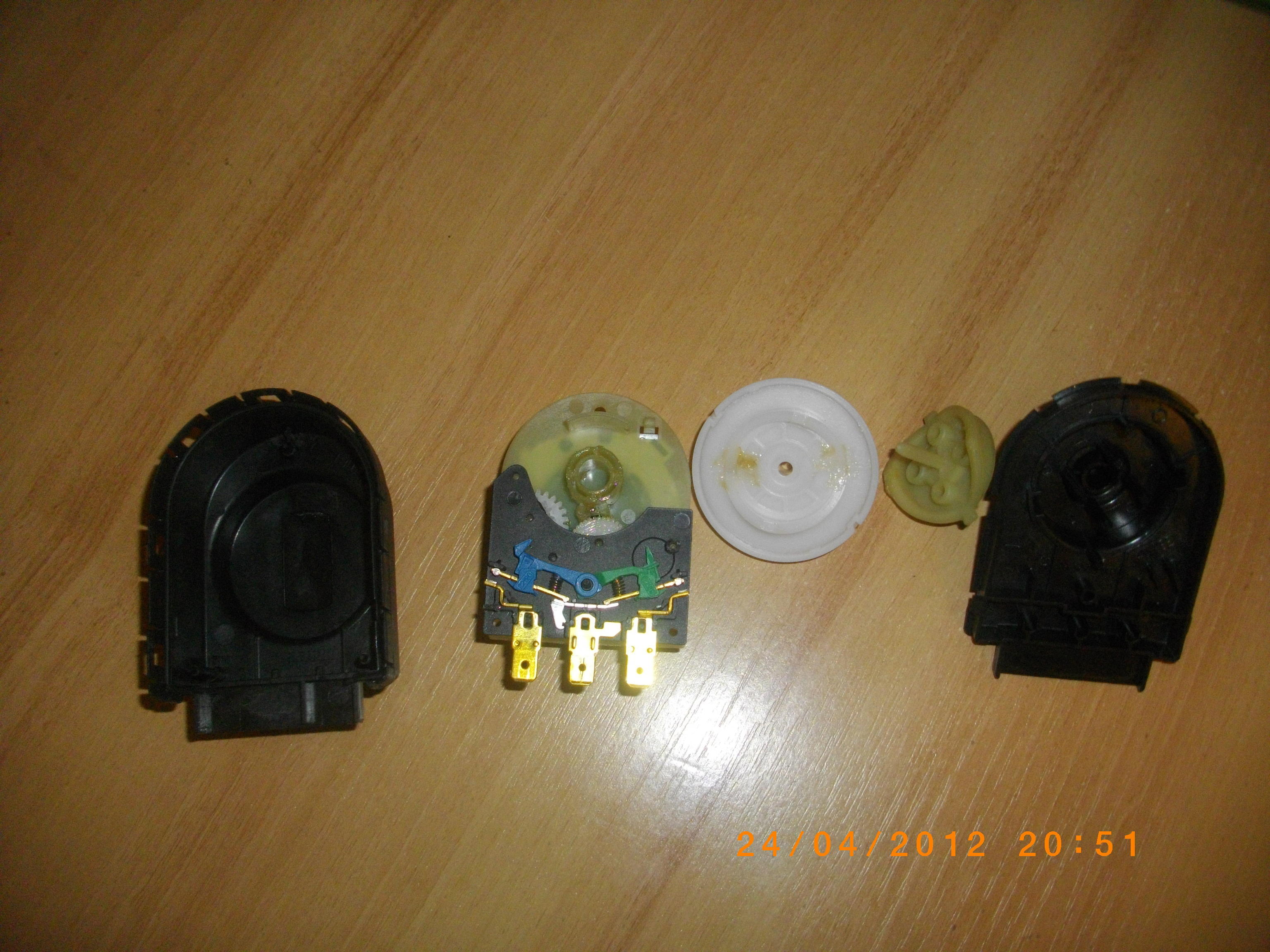

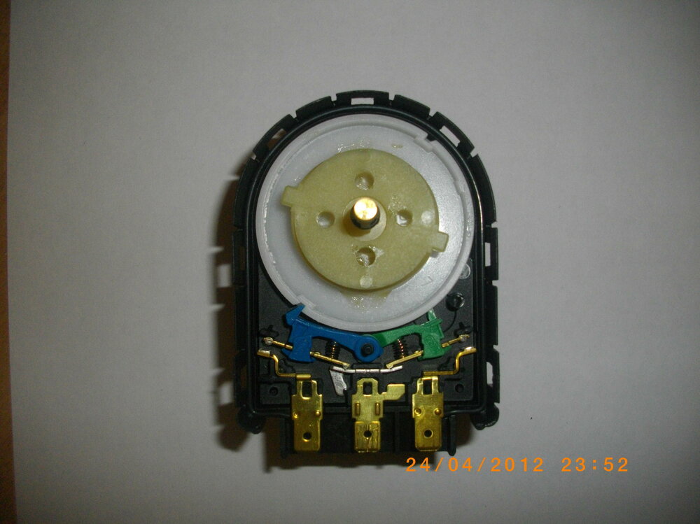

То что выложил Сергей 31 это не Fugas а чтото другое.
Вот это Fugas в сборе.
picture.php?albumid=3060&pictureid=40024
А вот это в розобранном виде.
picture.php?albumid=3060&pictureid=40023

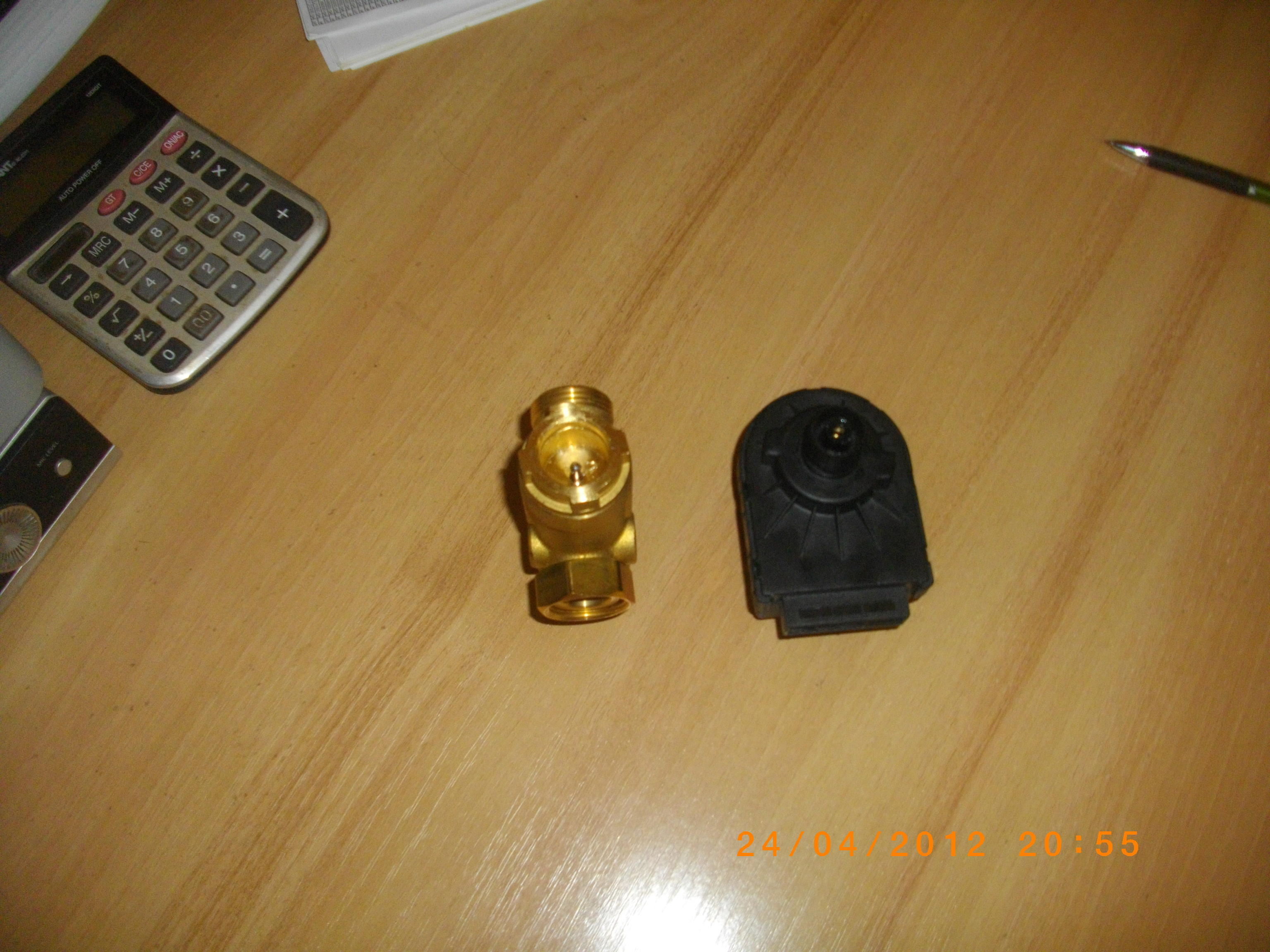

или отопления:смотря какой системы гидравлика:Fugas или G20.обычная проблема китайского сервопривода.лечится просто:заменой на аналогичный итальянский.
Как часто ломаются эти лапки в сервоприводе,ведь такой статистикой лучше владеют сервисники?
То что сервопривод подлежит замене это понятно.
Присмотрелся по луше к конструкции так эти лапки можно выточить из алюминия и тогда он прослужит дольше.
Interso, в китайских сервоприводах отказ по поломке левого коромысла 95%.
Ничего точить не надо-поломка кронштейна-это следсвие неправильной работы другого узла,и аллюминий там не спасёт-тогда ломаются оси шестерён редуктора.
Тот,фотосессию которого вы выложили самостоятельно не выходит из строя.Производство ELBI.
зы:если китайскому сервоприводу сделать "операцию",то он понадёжности не уступает итальянскому.
