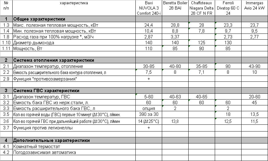

Igor_M Опубліковано: 3 квітня 2012 Автор Поділитись Опубліковано: 3 квітня 2012 Как и обещал, подготовил "усеченную" версию. Оставил наиболее значимые характеристики (на мой взгляд). Итого получилось следующее: Вот теперь думаю - какие из неуказанных здесь характеристик нужно принимать во внимание при выборе котла? И если есть опыт работы/эксплуатации/обслуживания означенных выше девайсов, очень хочется услышать мнение всех "небайдужих"... СПАСИБО!!! Посилання на коментар Поділитися на інших сайтах More sharing options...
B.S.V. Опубліковано: 4 квітня 2012 Поділитись Опубліковано: 4 квітня 2012 Вот теперь думаю - какие из неуказанных здесь характеристик нужно принимать во внимание при выборе котла? Функции 2.9 и 3.7. Посилання на коментар Поділитися на інших сайтах More sharing options...
