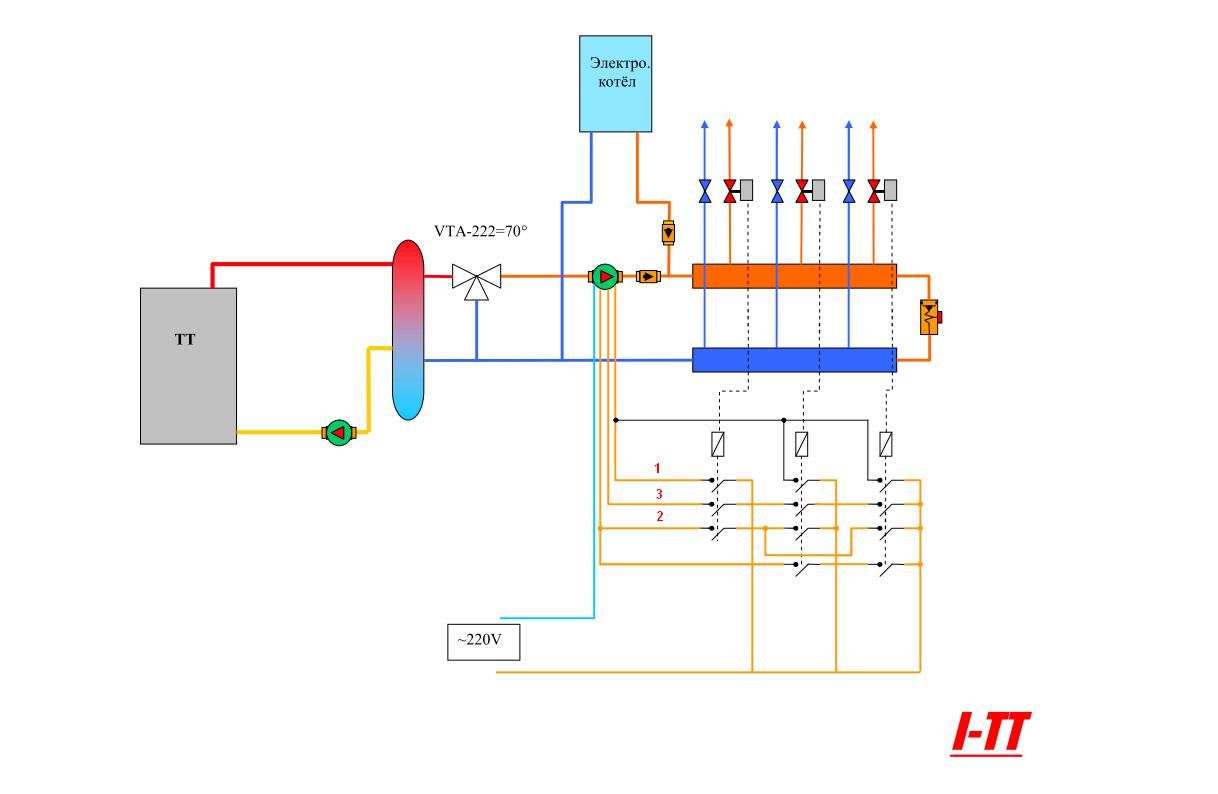

REYDER Опубліковано: 24 березня 2012 Поділитись Опубліковано: 24 березня 2012 Вот одна из схем на три контура,при закрытии хоть одного из контуров насос автоматически уменьшает скорость,при закрытии любых двух контуров насос переключается на первую скорость, ну и если закроются все контура то насос полностью отключится. обсудить можем? саму работу схемки и смысл. Посилання на коментар Поділитися на інших сайтах More sharing options...
Interso Опубліковано: 24 березня 2012 Поділитись Опубліковано: 24 березня 2012 обсудить можем? саму работу схемки и смысл. Смысл,посмотрите сколько стоит насос с частотным регулированием и сколько может обойтись простой насос с реллюшками. Ну а дальше если прикинуть котельную где будут стоять так к примеру штук три или четыре,перемножить на стоимость,на потребление электричества ну и ресурс работы. Понемногу со всего ,вот и смысл. Посилання на коментар Поділитися на інших сайтах More sharing options...
REYDER Опубліковано: 24 березня 2012 Поділитись Опубліковано: 24 березня 2012 тоесть если клапан А будет закрыт и релюшка выключится (разомкнуто), а Б и В открыты - реле включено (замкнуто), то фаза будет на 1 и 3 клемах (скоростях) и будет работать 2 скорость? поправте... Посилання на коментар Поділитися на інших сайтах More sharing options...
Interso Опубліковано: 24 березня 2012 Поділитись Опубліковано: 24 березня 2012 тоесть если клапан А будет закрыт и релюшка выключится (разомкнуто), а Б и В открыты - реле включено (замкнуто), то фаза будет на 1 и 3 клемах (скоростях) и будет работать 2 скорость? поправте... Я просто неуказал где какая скорость подключается,вот исправил. А по клапанам там без разницы как они будут включатся,если будет хоть один из них включон то будет работать только первая скорость,если подключиттся любой второй клапан то включится вторая скорость ну и третья когда будут все клапана включены. Также эту схему можно применить для ТП по управлению от сервоприводов контуров. Либо по управлению насосом котла по температуре обратки. 1 Посилання на коментар Поділитися на інших сайтах More sharing options...
REYDER Опубліковано: 24 березня 2012 Поділитись Опубліковано: 24 березня 2012 и гибравлика "пляшет"? Посилання на коментар Поділитися на інших сайтах More sharing options...

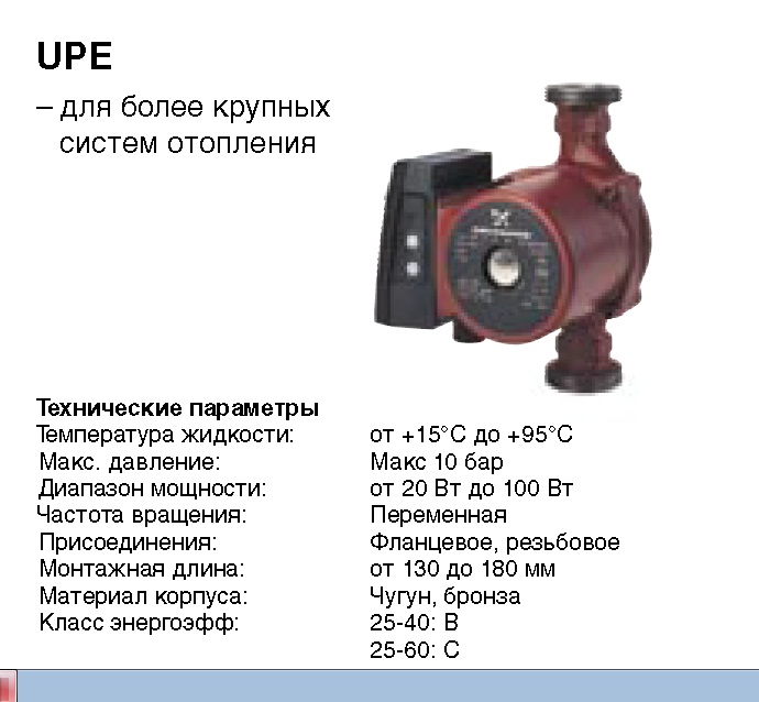

REYDER Опубліковано: 25 березня 2012 Поділитись Опубліковано: 25 березня 2012 Значить німаки вважають недоцільним використання насосу зі змінною витратою, або усвідомлене здешевлення. А ви як вважаєте, may3ep? достатньо тільки модуляції пальника... Посилання на коментар Поділитися на інших сайтах More sharing options...

may3ep Опубліковано: 25 березня 2012 Поділитись Опубліковано: 25 березня 2012 Значить німаки вважають недоцільним використання насосу зі змінною витратою, або усвідомлене здешевлення. А ви як вважаєте, may3ep? достатньо тільки модуляції пальника... не совсем верный вывод. немцы головастые ребята, нецелесообразным они видимо считают использование таких насосов в котелках на малых мощностях для улучшения ценовой политики изделий. Вайлант нашёл иное решение для такой ситуации - ступенчатое регулирование. Фактически одной модуляции горелки конечно недостаточно для полноценного использования скрытой теплоты, но видимо это не будет иметь существенного экономического эффекта на малой мощности, по мнению производителей. Как зачем? Мы Вас не знаем, а с Ромой не один литр вместе выпит. Про понаехали и про цеховую солидарность слыхали? Ну если только из этих соображений тогда понятно. Вполне возможно что я поступил так же на Вашем месте. Посилання на коментар Поділитися на інших сайтах More sharing options...

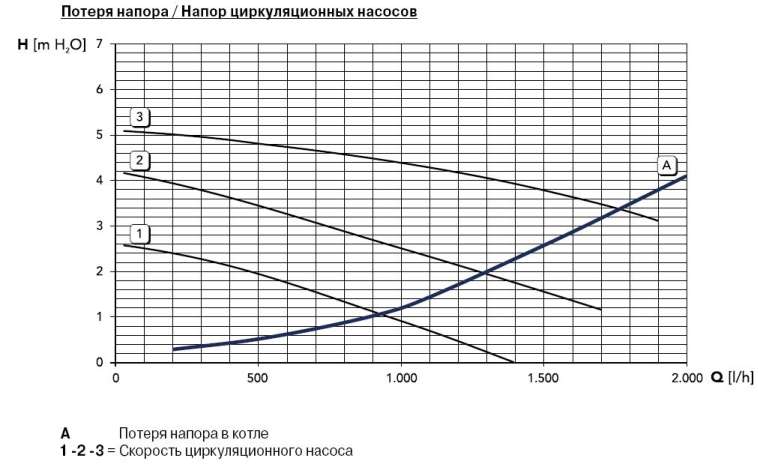

zuev Опубліковано: 26 березня 2012 Поділитись Опубліковано: 26 березня 2012 Значить німаки вважають недоцільним використання насосу зі змінною витратою, або усвідомлене здешевлення. Если для традиционных котлов частотное регулирование числа оборотов котлового насоса имеет целью экономию расхода электроэнергии и снижение уровня шума в котельной на частичных нагрузках, то для конденсационных котлов оно применяется в первую очередь для уменьшения падения перепада температур воды в котле на частичных нагрузках, сохранения температуры обратки на уровне, достаточном для обеспечения максимального эффекта конденсации, т.е для обеспечения максимальных значений КПД на частичных нагрузках. Отсюда вывод: ручное переключение оборотов насоса снижает КПД конденсационного котла, а если скорость насоса не соответствует режиму мощности - думаю это заметно может повлиять на расход газа.8-) 2 Посилання на коментар Поділитися на інших сайтах More sharing options...

Igor_M Опубліковано: 26 березня 2012 Автор Поділитись Опубліковано: 26 березня 2012 А зачем? _______ ... значит это кому-нибудь нужно? Если есть три скорости, очевидно, что это неспроста... В каких-то ситуациях можно использовать третью, когда-то - вторую... вот и первая еще есть... Или вы это к тому ведете, что нужно для начала просчитать общий напор системы, включая сопротивление всех элементов (трубы, фиттинги, радиаторы и т.п.) и на основании всего этого выбрать рабочую точку? Выставили себе на "двоечку" и забыли? У меня есть некоторая специфика - 80% времени будем проживать вдвоем и отапливаться по сути будет только первый этаж. Допустим, хватит 2-й скорости. Тут на новогодние каникулы нагрянул "десант" - дети, внуки, сваты и т.п. Нужно раскочегарить второй этаж и по крайней мере бильярдную в цоколе... Вполне вероятно, что придется переключать на 3-ю передачу. А вот еще ситуация: период весна-раннее лето и поздее лето-осень. Будут подключены только ТП. Может и 1-й скорости достаточно? Или опять "все не так"? Посилання на коментар Поділитися на інших сайтах More sharing options...

Теплотехник Опубліковано: 27 березня 2012 Поділитись Опубліковано: 27 березня 2012 ... значит это кому-нибудь нужно? Если есть три скорости, очевидно, что это неспроста... В каких-то ситуациях можно использовать третью, когда-то - вторую... вот и первая еще есть... Или вы это к тому ведете, что нужно для начала просчитать общий напор системы, включая сопротивление всех элементов (трубы, фиттинги, радиаторы и т.п.) и на основании всего этого выбрать рабочую точку? Выставили себе на "двоечку" и забыли? У меня есть некоторая специфика - 80% времени будем проживать вдвоем и отапливаться по сути будет только первый этаж. Допустим, хватит 2-й скорости. Тут на новогодние каникулы нагрянул "десант" - дети, внуки, сваты и т.п. Нужно раскочегарить второй этаж и по крайней мере бильярдную в цоколе... Вполне вероятно, что придется переключать на 3-ю передачу. А вот еще ситуация: период весна-раннее лето и поздее лето-осень. Будут подключены только ТП. Может и 1-й скорости достаточно? Или опять "все не так"? То что Вы описали можно назвать логикой работы системы отопления с последующей автоматизацией системы отопления, но это всё не связано со скоростями насоса... Что означает этот самый "НАПОР", который в м.вод.столба указан? Если можно, в дух словах поясните - на что это влияет? Спасибо! Достаточно доходчиво написано... 1 Посилання на коментар Поділитися на інших сайтах More sharing options...
Igor_M Опубліковано: 27 березня 2012 Автор Поділитись Опубліковано: 27 березня 2012 То что Вы описали можно назвать логикой работы системы отопления с последующей автоматизацией системы отопления, но это всё не связано со скоростями насоса... Достаточно доходчиво написано... ...что одной из характеристик насоса является скорость... За ссылку спасибо - "все в одном", а то я по разным "углам" собирал...;) В области рабочей точки КПД насоса максимальное. Из чего собственно я и делал предположение, что когда мы увеличиваем контур отопления, то растет гидравлическое сопротивление. И хорошо бы увеличить скорость насоса, чтоб эту самую рабочую точку "передвинуть". И наоборот. Если мы оставляем только ТП, то сопротивление резко падает. Какой смысл "молотить" на второй скорости? При жтом наверное и потребление больше... ....................................................................................................... Ну раз это все "на скорость не влияет", то и ладушки. Один глупый вопрос можно напоследок? Вот все-таки хочу разобраться с этим самым напором насоса. Написано, что нужно взять самую неблагоприятную ветку и прсчитать длину трубы, учести фитинги и все такое... Если у меня перепад высот от котла до высшей точки больше 6м, то как это учитывать при расчете напора насоса? Или это все равно - что 6м по горизонтали, что 6м по вертикали? Спасибо! Посилання на коментар Поділитися на інших сайтах More sharing options...
