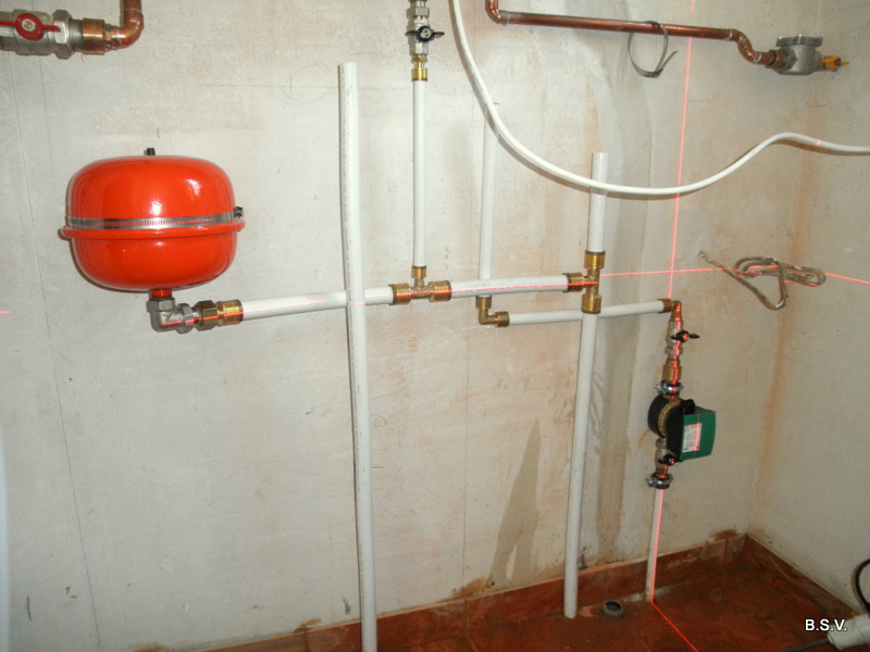

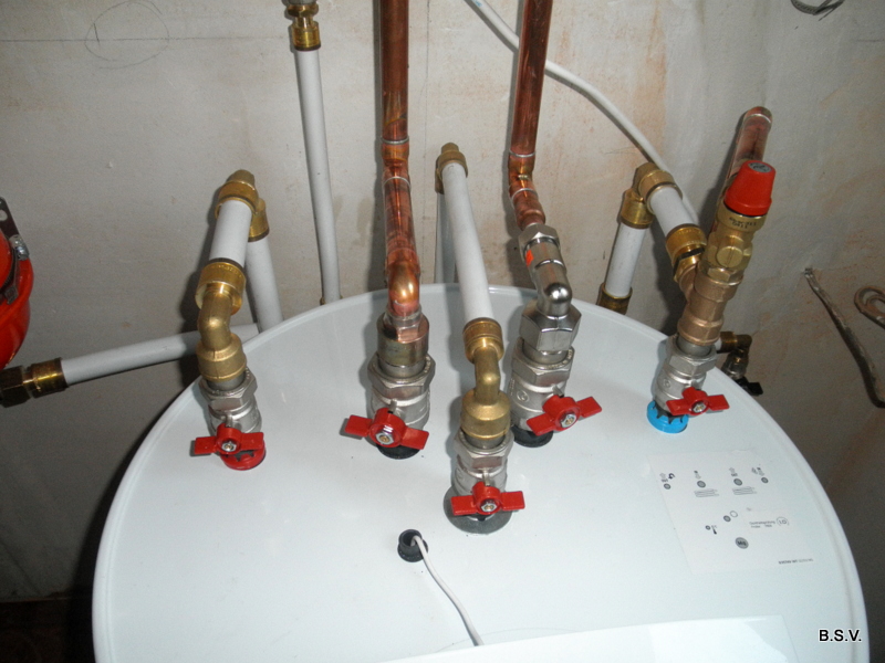

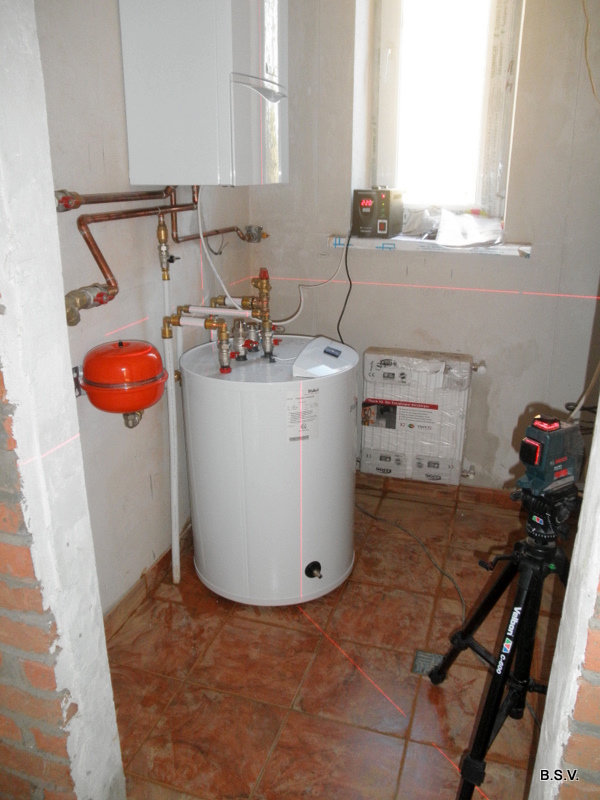

B.S.V. Опубліковано: 6 травня 2012 Поділитись Опубліковано: 6 травня 2012 Правильно так: на входе холодной воды в бойлер, 1. обратный клапан, 2 подрывной клапан 6 бар, 3 расширительнвй бак. Притом неважно, где вы это будете монтировать. Я лично использую то место, которое есть. Краники желательно не ставить, а если ставите, то барашки нужно снять.(а не так, как на последнем фото крайний правый. Сейчас его нет.). 1 Посилання на коментар Поділитися на інших сайтах More sharing options...
Interso Опубліковано: 7 травня 2012 Поділитись Опубліковано: 7 травня 2012 Краники желательно не ставить, а если ставите, то барашки нужно снять.(а не так, как на последнем фото крайний правый. Сейчас его нет.). Если присмотрется на последнее фото подключения бойлера, то оно довольно интересное. Посилання на коментар Поділитися на інших сайтах More sharing options...
y-dom Опубліковано: 7 травня 2012 Поділитись Опубліковано: 7 травня 2012 Если присмотрется на последнее фото подключения бойлера, то оно довольно интересное. Да, подключение уникальное - бак должен быть на стороне холодной воды, не на горячей. По крайней мере так в инструкции по монтажу. И кран между баком и предохранительным клапаном ставить нельзя. Посилання на коментар Поділитися на інших сайтах More sharing options...
Interso Опубліковано: 7 травня 2012 Поділитись Опубліковано: 7 травня 2012 Да, подключение уникальное - бак должен быть на стороне холодной воды, не на горячей. По крайней мере так в инструкции по монтажу. И кран между баком и предохранительным клапаном ставить нельзя. Да не, дело не в баке. Посилання на коментар Поділитися на інших сайтах More sharing options...
Korni Опубліковано: 7 травня 2012 Поділитись Опубліковано: 7 травня 2012 бак должен быть на стороне холодной воды, не на горячей. По крайней мере так в инструкции по монтажу. Андрей, так и есть - бак на В1. Смотри 3 и 5 фото внимательней. Краники - снимутся барашки.... Я тоже так делаю иногда. specialy for you 1 Посилання на коментар Поділитися на інших сайтах More sharing options...
B.S.V. Опубліковано: 7 травня 2012 Поділитись Опубліковано: 7 травня 2012 Если присмотрется на последнее фото подключения бойлера, то оно довольно интересное. Интересное чем? Добавлено через 1 минуту Андрей, так и есть - бак на В1. Смотри 3 и 5 фото внимательней. Саня, им только дай возможность. Посилання на коментар Поділитися на інших сайтах More sharing options...
