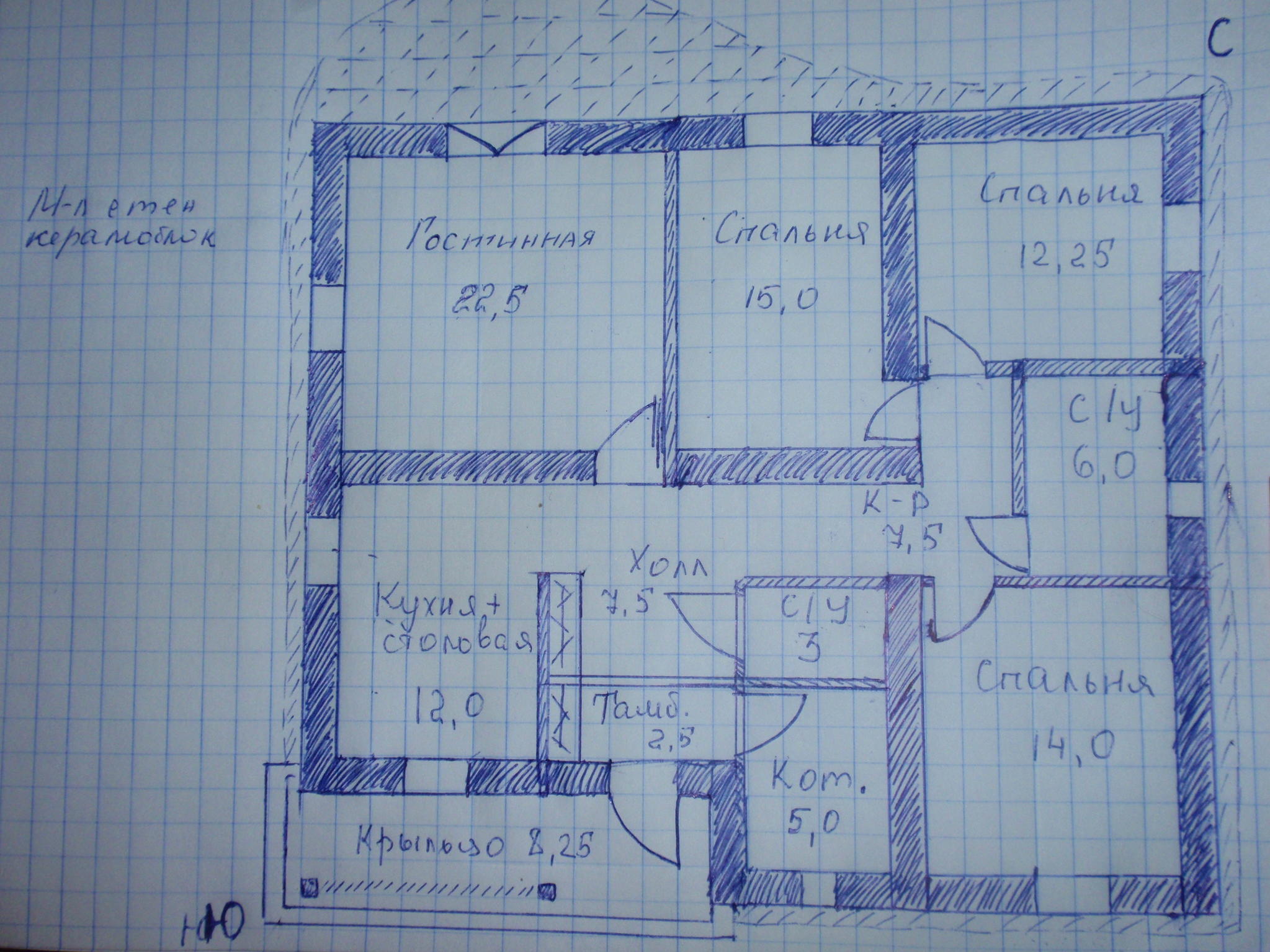

Будем строиться! Опубліковано: 15 березня 2012 Поділитись Опубліковано: 15 березня 2012 Я не архитектор, набросала примерный план дома с необходимым для нашей семьи из 4 человек минимумом. Посилання на коментар Поділитися на інших сайтах More sharing options...
mdom Опубліковано: 15 березня 2012 Поділитись Опубліковано: 15 березня 2012 загляните www.stroimdom.com.ua/forum/showthread.php?t=91264 ничего не напоминает Посилання на коментар Поділитися на інших сайтах More sharing options...
Будем строиться! Опубліковано: 15 березня 2012 Автор Поділитись Опубліковано: 15 березня 2012 загляните www.stroimdom.com.ua/forum/showthread.php?t=91264 ничего не напоминает Похоже в общих чертах, но у нас спальня родителей отделена от детских ванной и эл.котельней. Вдобавок еще есть и ТТ котельня Посилання на коментар Поділитися на інших сайтах More sharing options...

mdom Опубліковано: 15 березня 2012 Поділитись Опубліковано: 15 березня 2012 Не понятно, что критиковать.Прикольная планировка. 1 Посилання на коментар Поділитися на інших сайтах More sharing options...
Телесистемы Опубліковано: 15 березня 2012 Поділитись Опубліковано: 15 березня 2012 теперь мебель "раставьте" зы: тт котел я так понимаю как резервный? ззы: гостиная, терасса на север? Посилання на коментар Поділитися на інших сайтах More sharing options...
Ollie Опубліковано: 15 березня 2012 Поділитись Опубліковано: 15 березня 2012 я бы перенесла дверь в гостинную влево - напротив кухни, или даже без двери - широкий проем Посилання на коментар Поділитися на інших сайтах More sharing options...
Будем строиться! Опубліковано: 16 березня 2012 Автор Поділитись Опубліковано: 16 березня 2012 я бы перенесла дверь в гостинную влево - напротив кухни, или даже без двери - широкий проем Дверь там однозначно будет. влево или конкретно там еще не знаю. Дело в том, что муж решил пол дома отапливать ТТ котлом (нижняя часть дома (кухня, коридор, наша спальня, ванная) Эл.котел планируется на вторую часть дома (гостинная, 2 детские). Это с целью если вдруг дети вырастут и уедут, чтоб ту половинку практически не топить. И вот тут нужен совет от "професионалов" и "практиков". На сколько это реально? Финансовую сторону не спрашиваю уже сами прикинули что сколько стоит:roll: Добавлено через 5 минут теперь мебель "раставьте" зы: тт котел я так понимаю как резервный? ззы: гостиная, терасса на север? По поводу котла ответила выше. А относительно террасы на север, то она больше на северо-запад;), а сама гостиная с западной стороны. Пока эти вопросы не столь важны. Этот проект "рабочий" берется за основу. Поживем пока в дачном вагончике, посмотрим по солнцу, потом будем корректировать Скорее всего поменяю местами кухню/столовую с гостиной. Посилання на коментар Поділитися на інших сайтах More sharing options...
Julla Опубліковано: 16 березня 2012 Поділитись Опубліковано: 16 березня 2012 ИМХО А если дверь в "маленький" санузел перенести "вверх", на длинную стену, выходит в коридор. При этом: 1. Тамбур больше и удобнее. 2. ИМХО Оптимальнее расположение точек в саузле: унитаз с одной стороны от двери, рукомойник - с другой. Между ними - гигиенический душ Посилання на коментар Поділитися на інших сайтах More sharing options...

seyvalter Опубліковано: 16 березня 2012 Поділитись Опубліковано: 16 березня 2012 Скорее всего поменяю местами кухню/столовую с гостиной. А от цього не робіть! з точки зору функціональності і комунікацій - кухня на своєму місці. Мені планування подобається (а таке буває рідко!) Єдине - можливо обєднав би кухню і вітальню - але то такоє.... Можна ще попробувати кухню і хол-тамбур місцями поміняти - щоб кухня була через стіну від сан.вузла і котельні - тоді можна вийти на один блок вентканалів + комунікації всі максимально близькі і прості. Спробуйте! 1 Посилання на коментар Поділитися на інших сайтах More sharing options...

Artyomovets Опубліковано: 16 березня 2012 Поділитись Опубліковано: 16 березня 2012 Ну если "пофиг", то чего лезете? А Вы поздоровались, когда со своим пофигизмом ко мне в тему залезли? что-то страсти непонятно бурлят... как у вас вентканалы пойдут из кухни и санузла между спальнями? Посилання на коментар Поділитися на інших сайтах More sharing options...

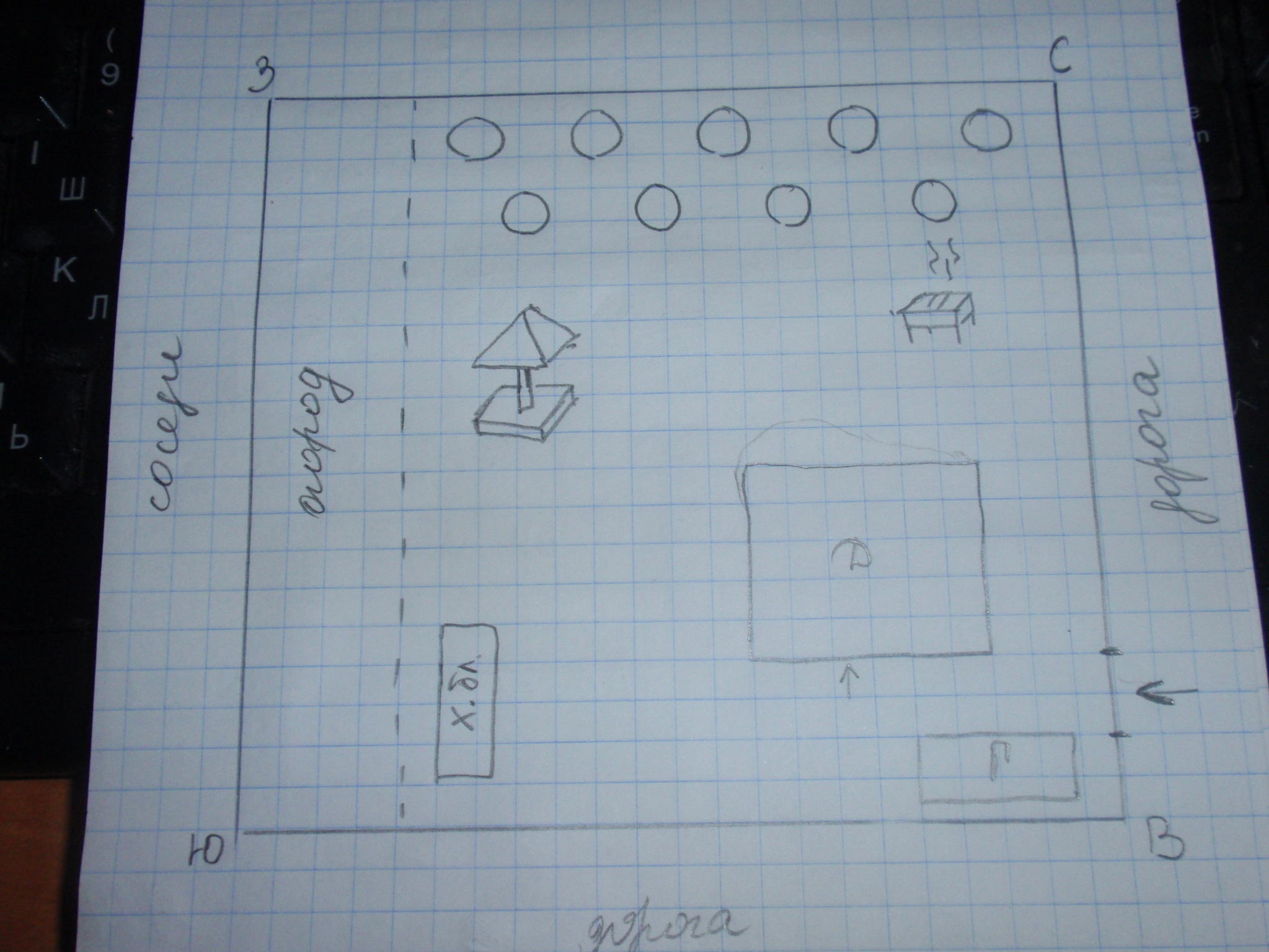

Будем строиться! Опубліковано: 16 березня 2012 Автор Поділитись Опубліковано: 16 березня 2012 Вот загляните тоже www.stroimdom.com.ua/forum/showthread.php?t=82202 Спасибо, заглянула. На досуге будет время перечитаю полностью. Что касается участка, то он в моей подписи и кординаты там есть. Сам участок ровный. С торца канал, но вдоль него протоптана "народная тропа". Врятли получится отсечь кусок чтоб больше не топтали. В углах торцевого забора запад - слева и север - справа. С левой стороны соседи (юго-западная сторона) С правой стороны дорога (6 метров по плану), за ней соседи (северо-восток) Фасад на юго-востоке. С этой стороны также дорога Посилання на коментар Поділитися на інших сайтах More sharing options...
Будем строиться! Опубліковано: 16 березня 2012 Автор Поділитись Опубліковано: 16 березня 2012 что-то страсти непонятно бурлят... как у вас вентканалы пойдут из кухни и санузла между спальнями? увы на Ваш вопрос у меня нет ответа. Может быть еще полистаю литературу и смогу внятно разъяснится. А что могут быть какие-то проблемы с вентканалами? Ведь я не строитель, а "домохозяйка". И пока пытаюсь понять всю суть процесса "стройка":) Добавлено через 2 минуты План участка не окончательный. Поездим летом на дачу, посмотрим по местности и уже будем что-то конкретно вырисовывать. Пока только наброски. Может возьмем баллончик с краской и будем местность изрисовывать Добавлено через 2 минуты ИМХО А если дверь в "маленький" санузел перенести "вверх", на длинную стену, выходит в коридор. При этом: 1. Тамбур больше и удобнее. 2. ИМХО Оптимальнее расположение точек в саузле: унитаз с одной стороны от двери, рукомойник - с другой. Между ними - гигиенический душ Спасибо за подсказку, перерисую Посилання на коментар Поділитися на інших сайтах More sharing options...
Телесистемы Опубліковано: 16 березня 2012 Поділитись Опубліковано: 16 березня 2012 Дело в том, что муж решил пол дома отапливать ТТ котлом (нижняя часть дома (кухня, коридор, наша спальня, ванная) допустим, что дом будет построен и утеплен качественно и теплопотери будут в пределах норм. на 70м2 вам понадобится на сезон 6-7 складометров дров твердых пород. в котельной 5м2 они не поместятся при всем желании. Значит необходима крытая дровница возле входа, желательно из котельной прямой выход, чтобы не бегать через три двери и не оббивать коробки. вообще-то я думал , что у вас наоборот - электро как основной, тт как доп. тт как основной - я бы назвал "жизнью около котла" Посилання на коментар Поділитися на інших сайтах More sharing options...
Будем строиться! Опубліковано: 16 березня 2012 Автор Поділитись Опубліковано: 16 березня 2012 допустим, что дом будет построен и утеплен качественно и теплопотери будут в пределах норм. на 70м2 вам понадобится на сезон 6-7 складометров дров твердых пород. в котельной 5м2 они не поместятся при всем желании. Значит необходима крытая дровница возле входа, желательно из котельной прямой выход, чтобы не бегать через три двери и не оббивать коробки. вообще-то я думал , что у вас наоборот - электро как основной, тт как доп. тт как основной - я бы назвал "жизнью около котла" Вообще дрова планируем складывать где-то под крытым навесом за гаражом. А в дом вносит только то, что необходимо для топки на день/пару дней. Вчера начитались вот про эти котлы, а в них загрузка мин 12 часов ziehbart.com.ua/index.php Что скажите? Посилання на коментар Поділитися на інших сайтах More sharing options...
Artyomovets Опубліковано: 16 березня 2012 Поділитись Опубліковано: 16 березня 2012 А что могут быть какие-то проблемы с вентканалами? Ведь я не строитель, а "домохозяйка". И пока пытаюсь понять всю суть процесса "стройка":) в указанных мною помещениях они поместятся только во внешние стены. чего лучше не делать. 1 Посилання на коментар Поділитися на інших сайтах More sharing options...
Будем строиться! Опубліковано: 16 березня 2012 Автор Поділитись Опубліковано: 16 березня 2012 Значит нужно будет рассчитать толщину стены необходимую для вентканала. Либо думать над размещением несущих стен в которых будут вентканалы. Или думать над изменением плана.... Посилання на коментар Поділитися на інших сайтах More sharing options...
Телесистемы Опубліковано: 16 березня 2012 Поділитись Опубліковано: 16 березня 2012 Вообще дрова планируем складывать где-то под крытым навесом за гаражом. А в дом вносит только то, что необходимо для топки на день/пару дней. поверьте - это очень неудобно. в идеале топливо (дрова) заготовить непосредственно в котельную, где они будут в сухости и под рукой. Но т.к. в вашем случае под это просто нет места, то они должны находиться к котлу как можно ближе, очень желательно минуя жилые двери и помещения. вот как вы представляете процесс ношения дров, мне просто интересно..? Вчера начитались вот про эти котлы, а в них загрузка мин 12 часов ziehbart.com.ua/index.php Что скажите? Что скажу? скажу , что пиролизный котел весьма требователен к топливу - его качеству, и , что самое важное влажности. Она должна быть не более 15% - а этого не будет с дровами которые хранятся под навесом за гаражом. И если у вас не будет котла с большой топкой и теплоаккумулятором, то любой котел вне зависимости от модели , фишечек и шашечек дает до 5-8 часов горения на одной загрузке. С другой стороны вы же не собираетесь поддерживать вечный огонь. Обычная процедура отопления ТТ котлом такова: вечером затопил, надымил, перед сном еще подбросил. к утру все затухло. вечером снова затопил, надымил итд 1 Посилання на коментар Поділитися на інших сайтах More sharing options...
Телесистемы Опубліковано: 16 березня 2012 Поділитись Опубліковано: 16 березня 2012 добавлю про котельну для тт: нужен приточный канал, сечением не меньше сечения дымохода. чем ближе к котлу тем лучше. также нужна хорошая принудительная вентиляция. как аккуратно не загружай котел и не растапливай , дым всеравно будет. им будут пропитываться одежда и волосы истопника, особенно неопытного чтобы дымовая завеса не стояла в котельной постоянно и не проникала в жилые помещения, для этого и нужна хорошая, мощная принудительная вентиляция 2 Посилання на коментар Поділитися на інших сайтах More sharing options...
