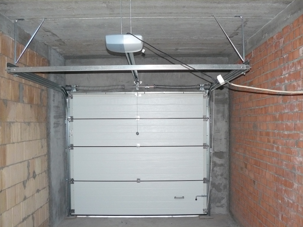

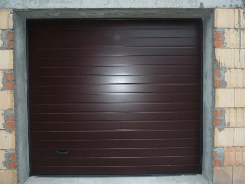

alex.dp Опубліковано: 10 квітня 2012 Автор Поділитись Опубліковано: 10 квітня 2012 Ура! Я с воротами! Итоговый вариант - Алютех классика с торсионными пружинами и Spin'ом-21, цвет - вишня. Всем спасибо за общие советы и советы по комплектации. Завтра сброшу фотки. P.S. Чувствую себя буржуем, секционные ворота с автоматикой - сила. Даже такая мелочь, как подсветка на приводе с задержкой ее выключения, оказалась приятной неожиданностью и добавила комфорта в рутинный процесс заезда/выезда из гаража (стационарной проводки еще нет). Посилання на коментар Поділитися на інших сайтах More sharing options...

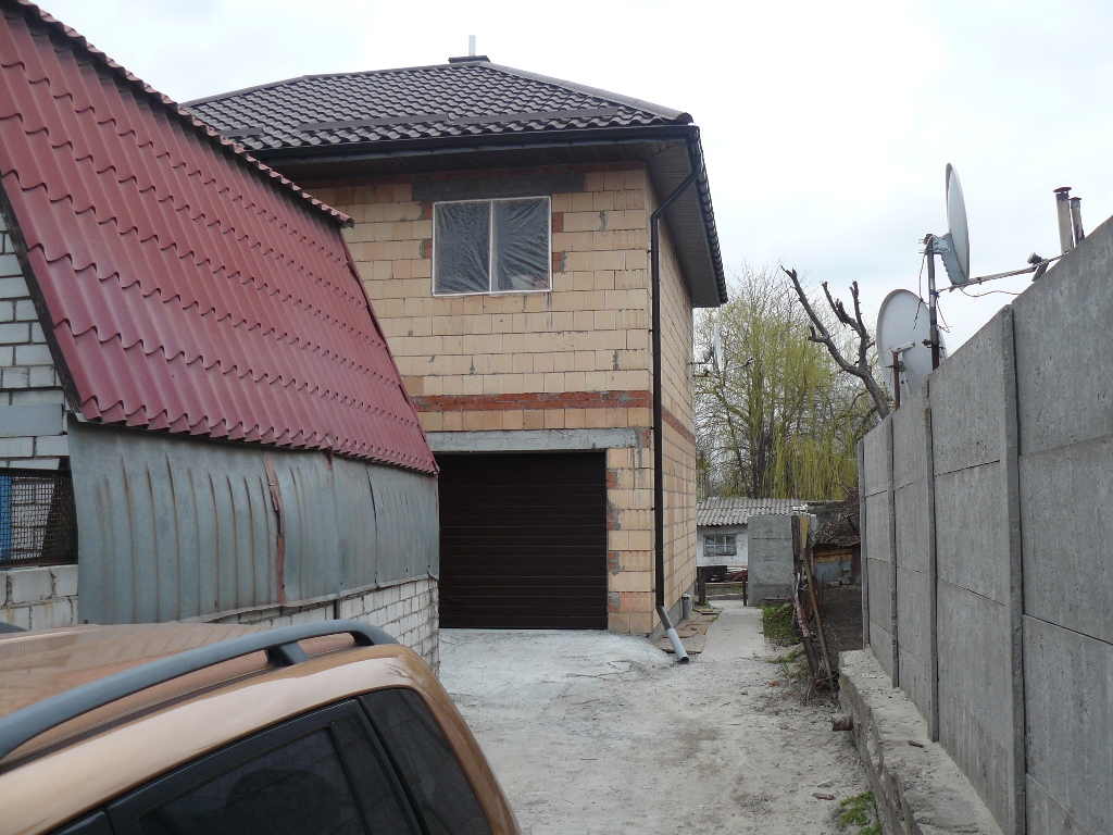

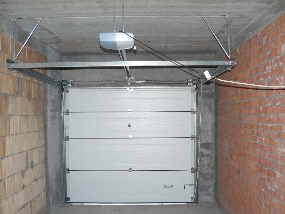

alex.dp Опубліковано: 10 квітня 2012 Автор Поділитись Опубліковано: 10 квітня 2012 Как и обещал, фотки 1 Посилання на коментар Поділитися на інших сайтах More sharing options...
VOROTOK Опубліковано: 10 квітня 2012 Поділитись Опубліковано: 10 квітня 2012 Смотрится супер! 1 Посилання на коментар Поділитися на інших сайтах More sharing options...
