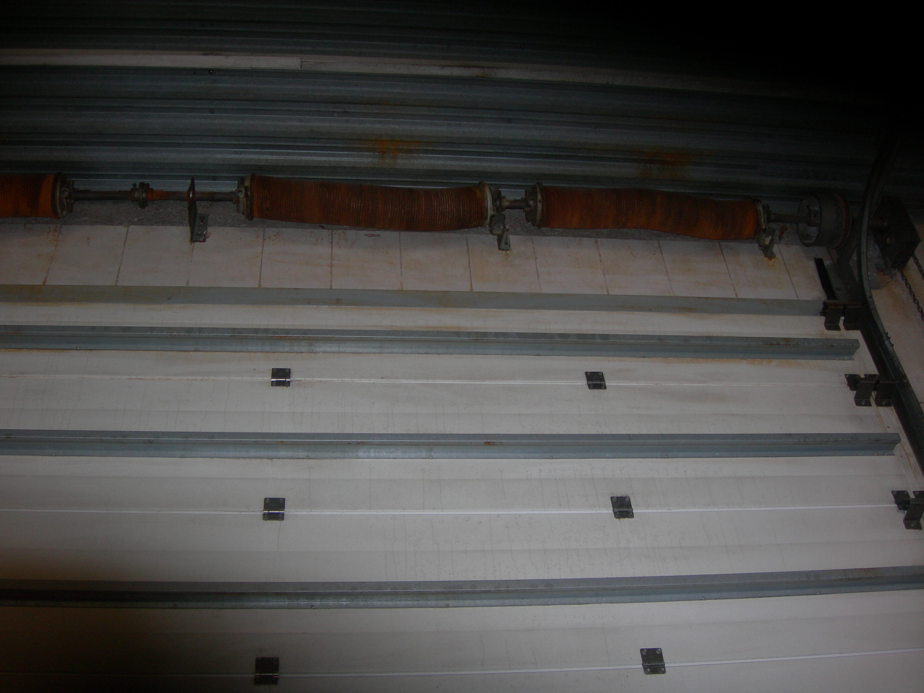

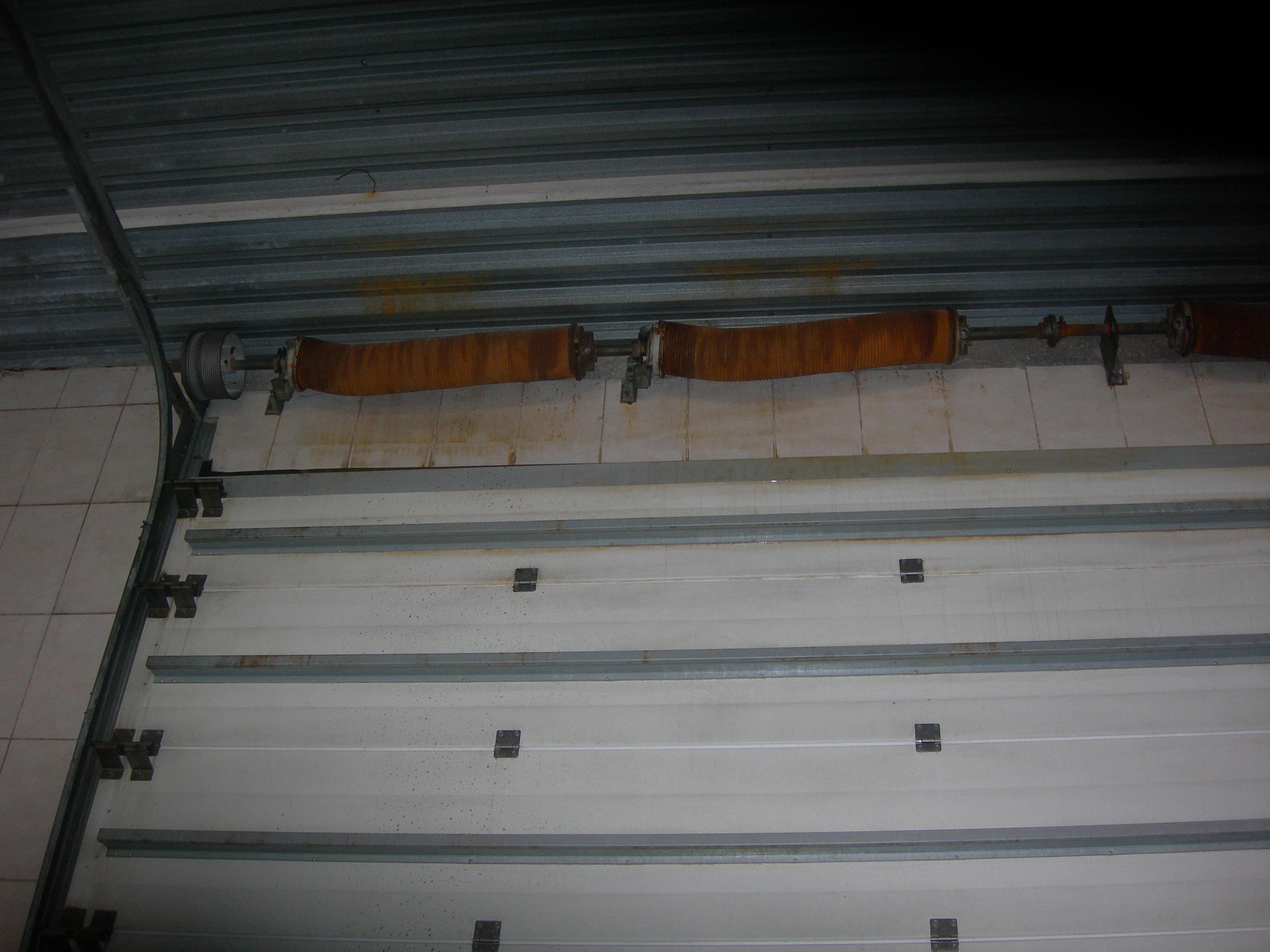

smirnos Опубліковано: 22 березня 2012 Поділитись Опубліковано: 22 березня 2012 Спорный вопрос насчет Алютеха. У них по торсионному механизму большие проблемы вечно - я уже на двоих воротах видел такое. У того же ДорХана покрытие намного качественней. Чтобы не быть голословным - вот фото. Посилання на коментар Поділитися на інших сайтах More sharing options...
alex.dp Опубліковано: 22 березня 2012 Автор Поділитись Опубліковано: 22 березня 2012 Спорный вопрос насчет Алютеха. У них по торсионному механизму большие проблемы вечно - я уже на двоих воротах видел такое. У того же ДорХана покрытие намного качественней. Чтобы не быть голословным - вот фото. Ваш пост напомнил мне следующие события. Был неделю назад на ежегодной выставке в экспо-центре "Метеор" - там Дорхановцы стояли, в общем оставил им заявку, свой телефон. Они мне сделали расчет, я сказал подумаю. Потом внимательно покурил форум, создал данную тему и для себя сделал вывод, что Дорхан - не мое. Звонит позавчера менеджер Дорхана с выставки и спрашивает, что я надумал. Я отвечаю, что внимательно изучил мат.часть и качество Дорхана по сравнению с Херманом и Алютехом меня не устраивает - бывают случаи отслоения панели, плохой сервис и т.д. Ответ менеджера Дорхана - это клевета со стороны нечестных конкурентов, незаслуженно поливают грязью замечательное имя Дорхана и в том же духе минут на 5 монолог. Это я все к чему - умный отфильтрует из моря менеджерской, рекламной и антирекламной информации крупицы истины и здравого смысла и сделает правильный вывод. Ваш пост к этим крупицам не отношу. Доказательств не требую, на истину не претендую. ИМХО. Посилання на коментар Поділитися на інших сайтах More sharing options...
smirnos Опубліковано: 22 березня 2012 Поділитись Опубліковано: 22 березня 2012 Как знаете. Мое дело - предупредить. Посилання на коментар Поділитися на інших сайтах More sharing options...
gnom_slava Опубліковано: 22 березня 2012 Поділитись Опубліковано: 22 березня 2012 Спорный вопрос насчет Алютеха. У них по торсионному механизму большие проблемы вечно - я уже на двоих воротах видел такое. У того же ДорХана покрытие намного качественней я так понимаю фотки с мойки какой нибудь? так часто бывает: люди хотят сэкомить и ставят на обьект с агресивной средой обычные гаражные ворота с ресурсом пружин 30 000 циклов, а потом через пару лет начинаются притензии что ролики ржавчиной позабивались и не крутятся, пружины нифига не держут... это даже не касается только Алютеха или Дорхана. для агресивных сред идет полностью другая фурнитура, некоторые части с оцинкованных заменены на нержавстальные, оцинковка покрыта краской, в общем антикор защита существенно улучшена. к стати, по поводу пром. ворот дорхана: имел удовольсвие обслуживать довольно большое кол-во этого счастья на белоцерковском молокозаводе. там на всех воротах стоят валы с одной пружиной (а ворота там недетских размеров, да еще и с вертикальным или повышенным подьемом) и соответсвенно вал гуляет в поперечном направлении при подъеме-опускании, кольца стопорные либо не ставились, либо их уже посбрасывало, ролики иногда вылетают из направляющих... в общем веселая эксплуатация Посилання на коментар Поділитися на інших сайтах More sharing options...
