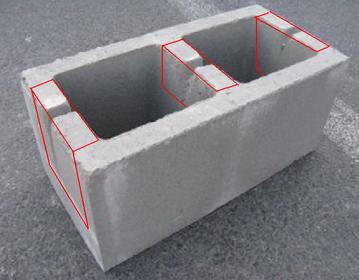

Я вчера экпериментировал с перемычками.
Взял 2 шлакоблока (с двумя большими углублениями), вырезал болгаркой с алмазным диском боковые стороны и перегородку. Получился такой себе U-образный блок.
Теперь состыкую их с зазором 10 мм, уложу арматуру и залью бетоном.
Получится нормальная перемычка на проем 600 мм.
Таким же образом сделаю перемычку из 3-х шлакоблоков на дверной проем.
И думаю над тем, чтобы вырезать так шлакоблок для верхнего ряда, уложить арматуру 12 в 2 нитки и залить подобие армопояса. Правда, внутренний размер, в который заливается бетон, не очень достаточный (ширина около 120 мм, глубина 150).
И никакой опалубки не надо ставить.
Но, думаю, что это лучше, чем вообще без армопояса, который, по мнению многих, на гараж в пол-шлакоблока не нужен.
Как думаете, нормальный вариант?
Вот, для наглядности показал, как и где вырезал шлакоблок.

По моему, всё-таки лучьше собрать опалубку и залить по месту!
Имхо - так будет лучьше, а гемороя столько-же.:)

Перемычки из шлакоблока уже сделаны. Вопрос армопояса пока на рассмотрении. Хотя многие говорят, что на одноэтажный гараж из шлакоблока армопояс вообще не нужен.
Так что, если последний ряд выложу вырезанными шлакоблоками и уложу 2 арматуры 12-й, то хуже, уж точно, не будет.
