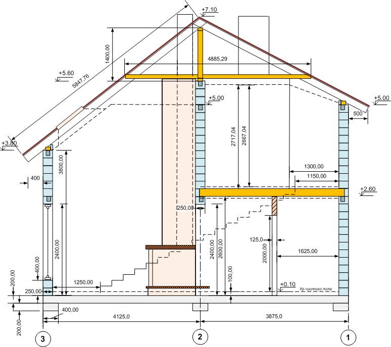

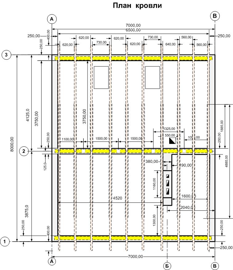

луганчанка Опубліковано: 13 березня 2012 Поділитись Опубліковано: 13 березня 2012 День добрый! Приму к сведению всю критику и советы по данной стропильной конструкции. Стены газобетон 250, опорный ряд под мауэрлат и лежак- "п"образный ряд газобетона для монилитного пояса. Мауэрлат,лежак, коньковый прогон, стойки под коньковый прогон - 100*150,стропила - 200*80.Распор - две доски 50*150. Угол наклона 30 гр. и 35 гр. Кровля - цем.-песчаная черепица. Жизнеспособна ли такА конструкция? Посилання на коментар Поділитися на інших сайтах More sharing options...
snitsar Опубліковано: 13 березня 2012 Поділитись Опубліковано: 13 березня 2012 Под мансадрные окна размер не очень удачный.Ближайшие размеры окон 66 и 74см. У Вас проем 73см, для большего окна не хватает, для 66 нет смысла так расширять стропила. Не понятно какого сечения коньковый прогон. Стропила выдержат. Посилання на коментар Поділитися на інших сайтах More sharing options...
луганчанка Опубліковано: 13 березня 2012 Автор Поділитись Опубліковано: 13 березня 2012 Под мансардное окно проем 73 см, т.к. окно 66, плюс около 7 см как по инструкции к монтажу окна Фарко. Коньковый прогон то же 100*150, как и лежак Посилання на коментар Поділитися на інших сайтах More sharing options...
Катерина Ш Опубліковано: 13 березня 2012 Поділитись Опубліковано: 13 березня 2012 Скажу сразу, углы наклона 30 и 35 градусов будут визуально искажать крышу, делать ее косой. Нужно делать либо равные углы, либо с большим разбегом (типа 30 и 60....) Посилання на коментар Поділитися на інших сайтах More sharing options...
луганчанка Опубліковано: 13 березня 2012 Автор Поділитись Опубліковано: 13 березня 2012 кровля г-образной терассы (по стороне где 7 метров ), визуально думаю решит эту проблему. Почертить в 3Д не получилось. Делаю макет дома, когда "пристрою" терассу -надеюсь будет видно огрехи. Посилання на коментар Поділитися на інших сайтах More sharing options...
