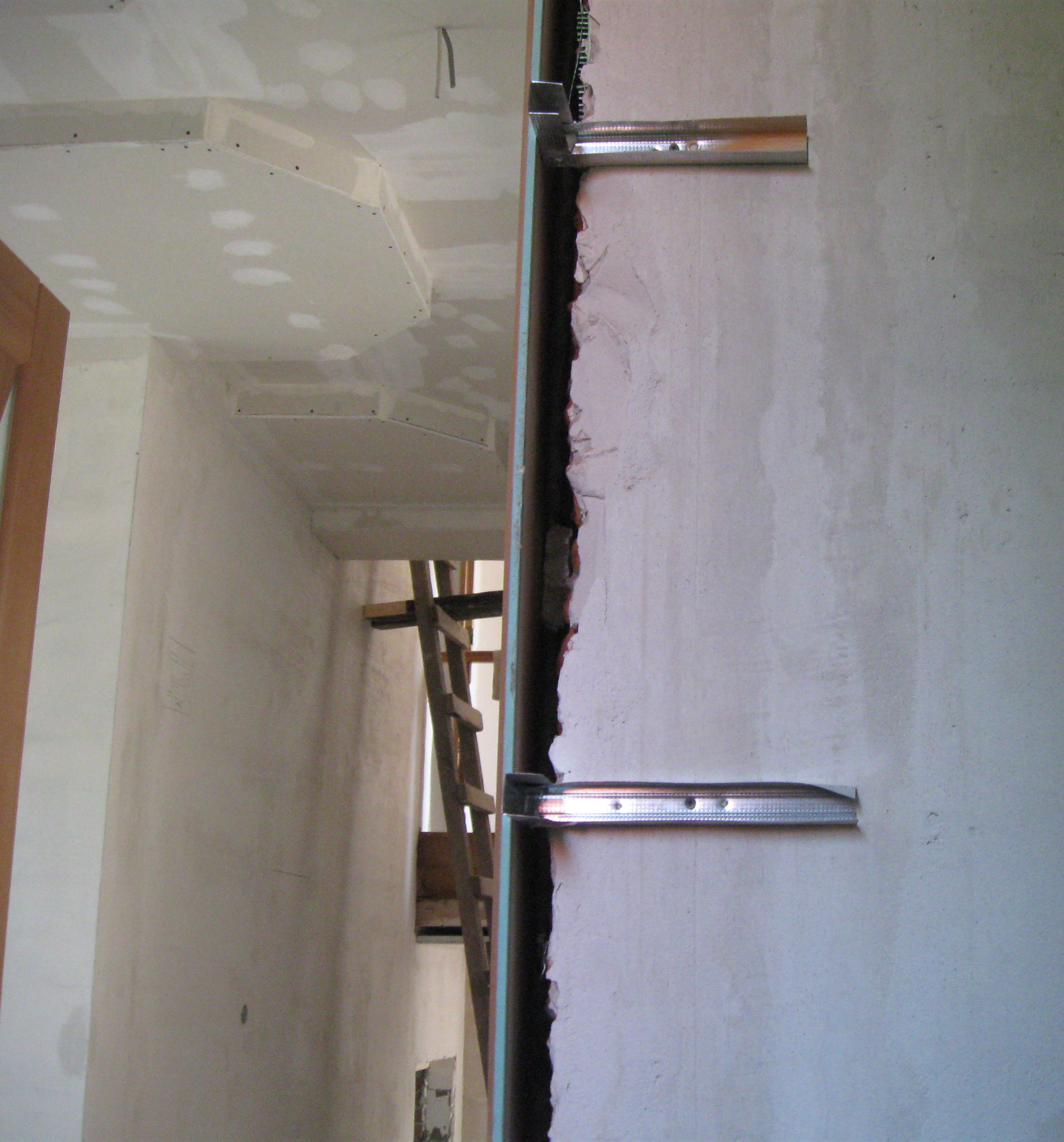

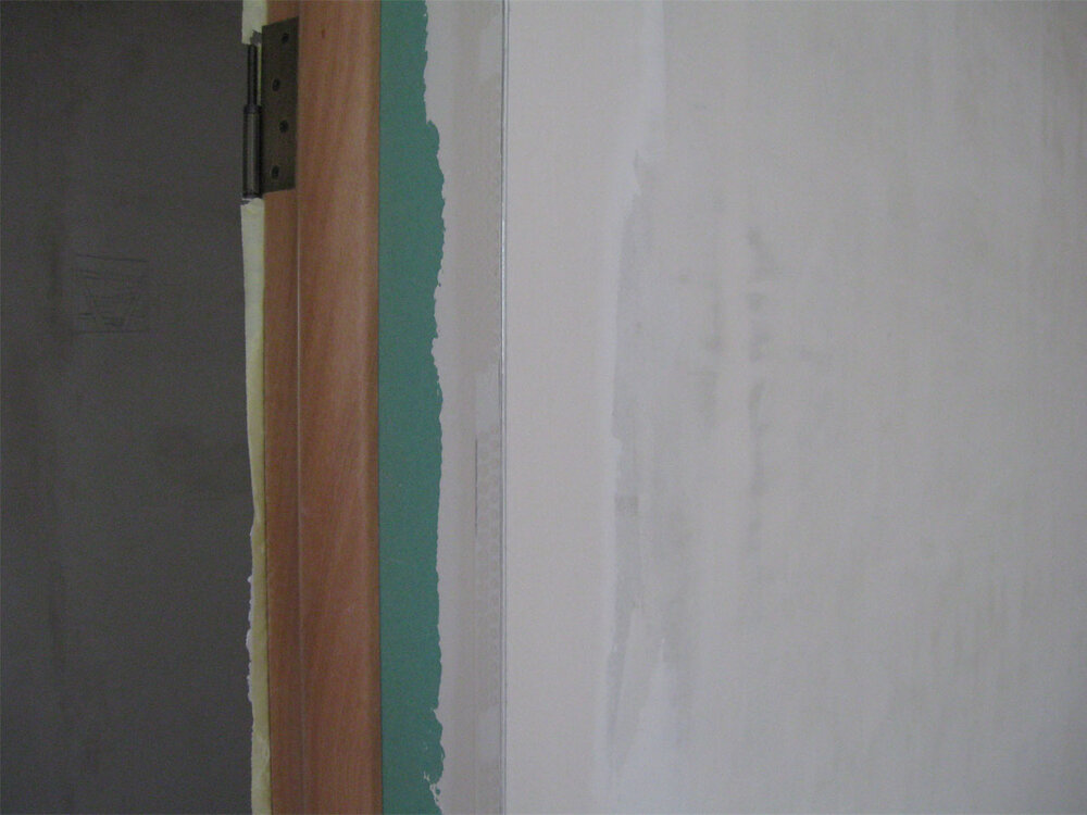

Сегодня как раз буду делать откосы в дверных проемах... Сфоткаю процес и вечером закину фото.

Ооо! Это было бы очень классно - как говорят:"Лучше один раз увидеть..." :)
Да, да, и фоток побольше, чтобы нагляднее было!;) Спасибо!!!
Откосы,как откосы.Сам делаю точно по такой же технологии(только грунтовку использую не кварцевую,а обычную и краски хватает 2,а не 3 слоя).

Спасибо за ответ и фотки!

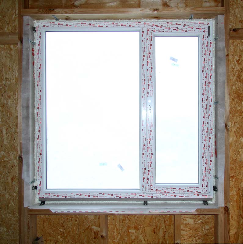

Охотно верю, но я же писал - у меня каркасный дом - куда там ротбанд?.. Вот фото проема.

Вот фото проема.
При такой "установке", :o как у Вас - шов между откосом и рамой будет разрушаться всегда, т.е. его там не будет.
А что с установкой не так? :shock:
Анкерные пластины очень близко к углам окон. Их не достаточное кол-во, вся средина окна в "свободном плавании". Внизу я их вообще не вижу. На электронную почту выслал Вам ДСТУ-Н Б В.2.6-146:2010, почитайте со страницы 30-33, по-моему.
Вот уроды... Установка окон это наверное единственное, что я доверил "мастерам" :evil: А чем вообще грозит подобное безобразие?
Спасибо, получил, почитал (стр. 40 и далее)!
Переустановкой окон. На данном этапе это очень и очень безболезненно. Ваши "мастера" "попадают" на пару баллонов пены и на анкерные пластины. Прочтите правильность установки и если что, то могу проконсультировать по телефону. Они есть у меня в подписи, в рекламе...
Почему сразу переустановкой? Распакетить глухую часть, открыть створку и закрепить через раму анкерами или турбовинтами.
Возможно нужно будет пену немного подрезать. Необходимо проверить уровнем вертикальность боковых и верхних рам, пена могла их распереть. Тут уже зависит от толщины используемой армировки внутри профиля.
С уровнем все ок.

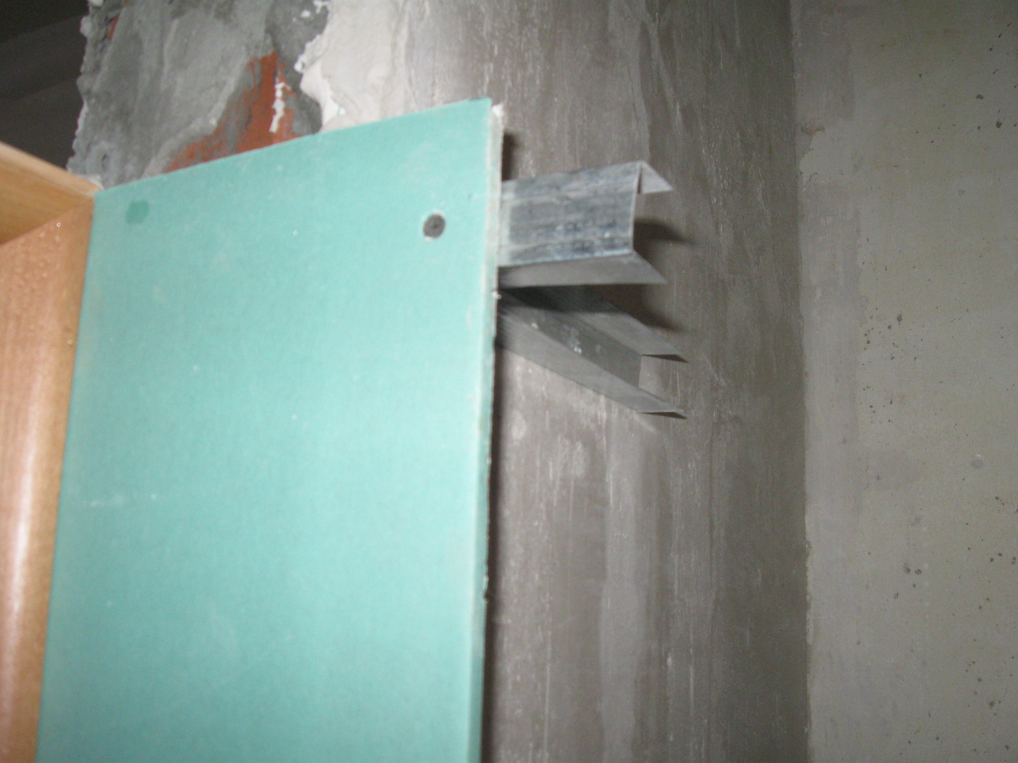

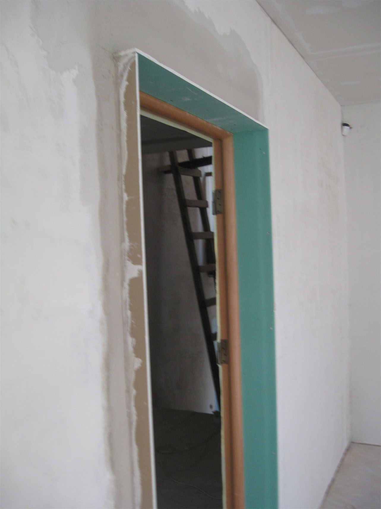

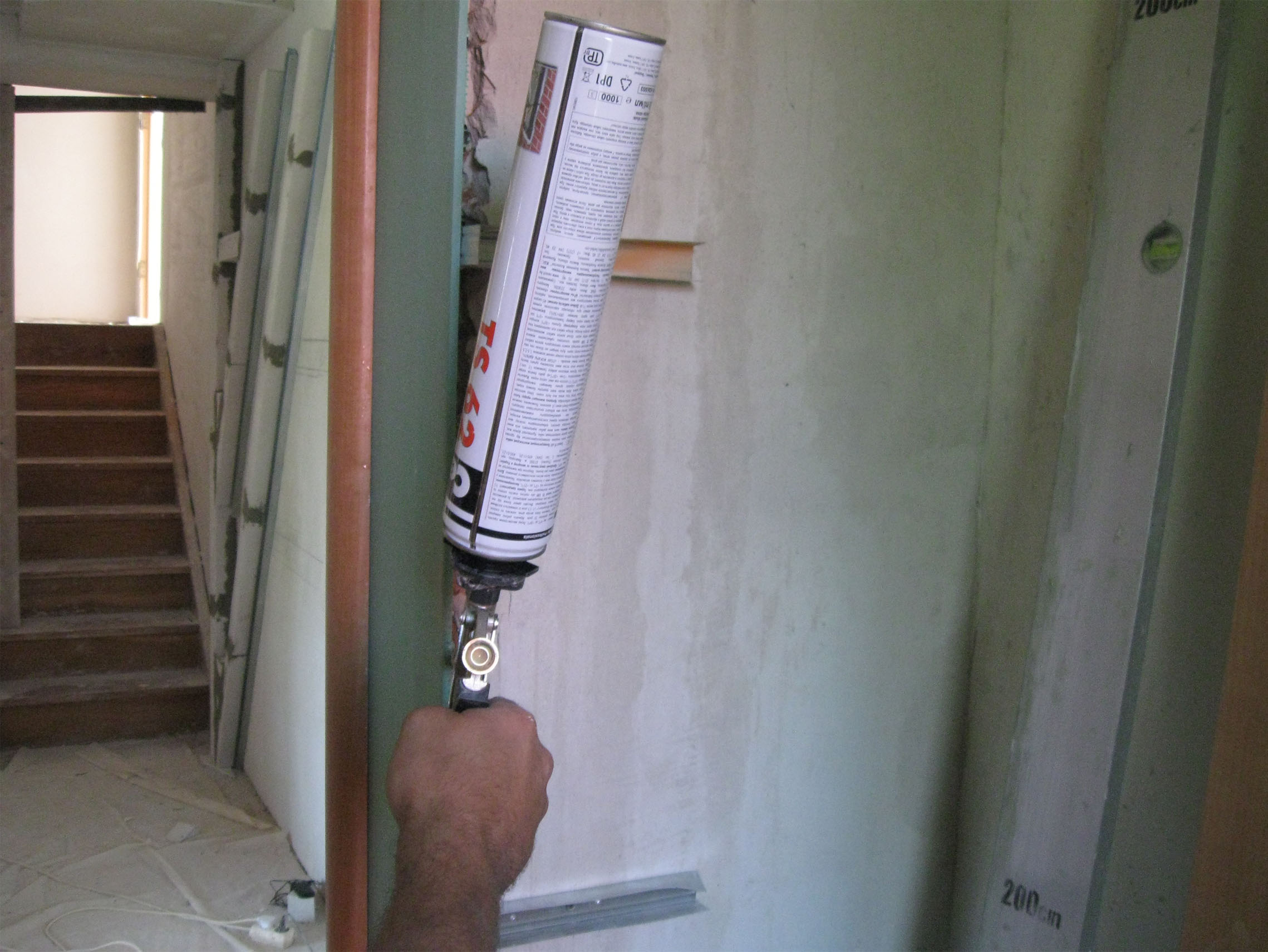

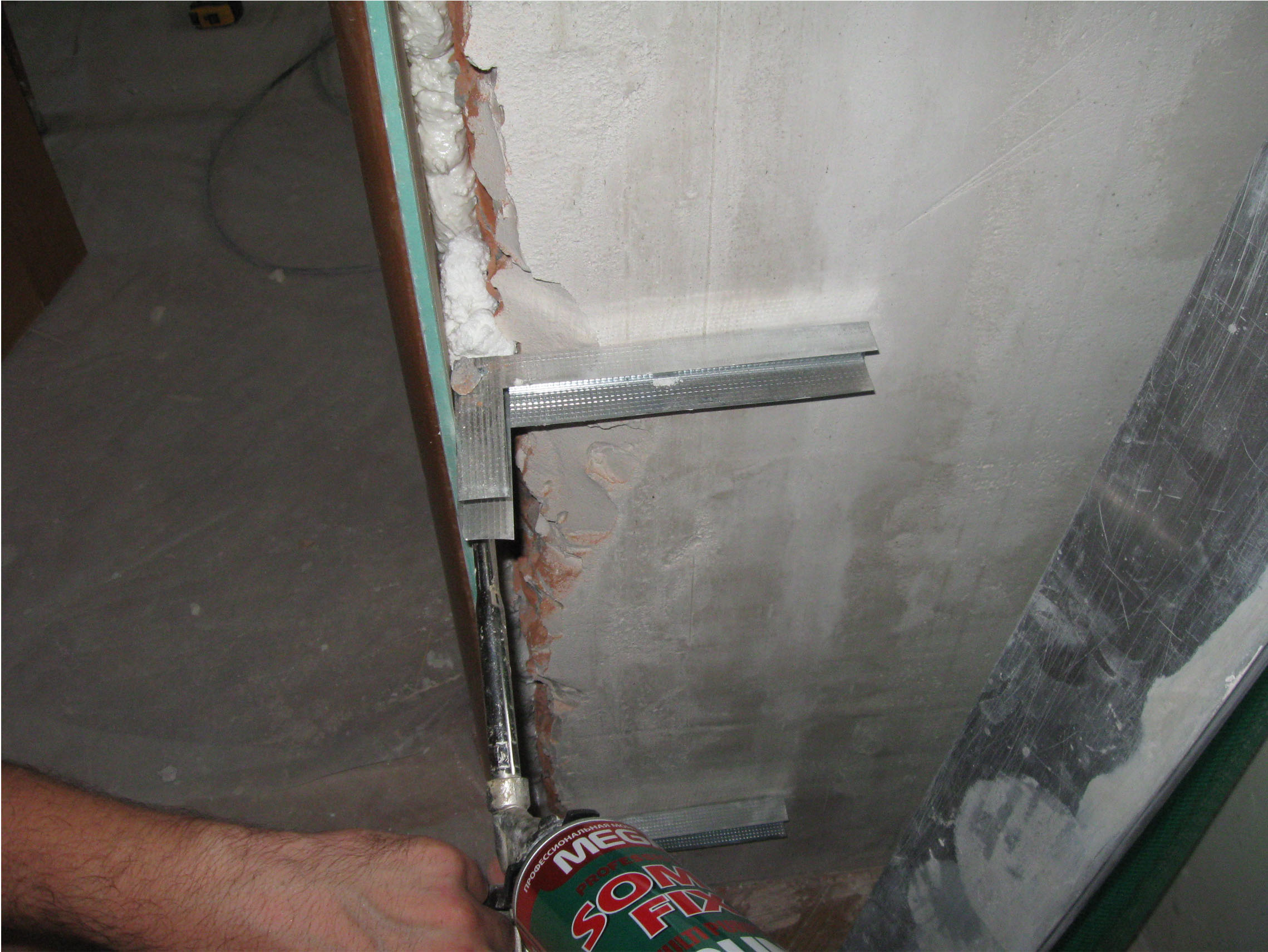

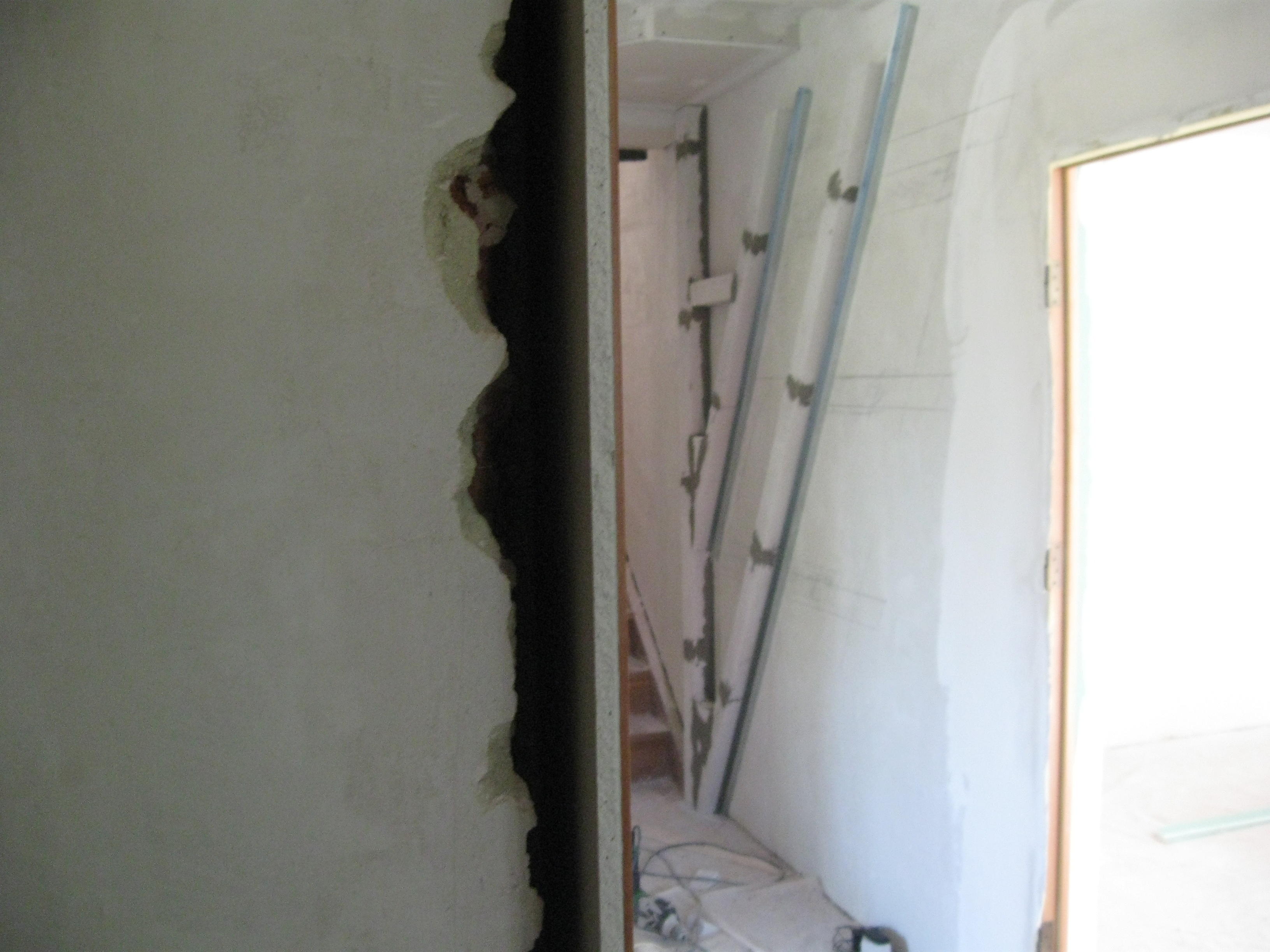

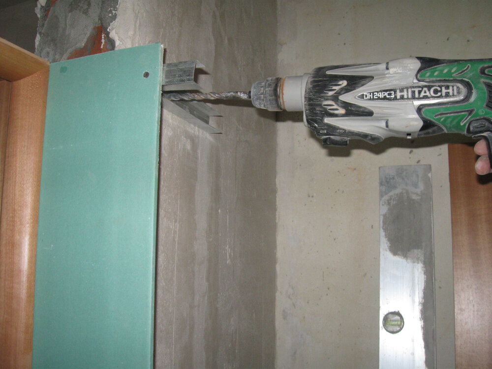

А теперь, плюсы монтажа который использую я, хотя долгие годы я и штукатурил и ротбаном делал...
1. Быстрый и легкий монтаж.
2. Удобный монтаж, когда большая толщина откоса.
3. На фото которые дал выше, двери и дверная коробка сделаны из отходов туалетной бумаги. Если использовать мокрые процесы ( штукатурка, ротбанд) коробку может нехило покрутить. На даном обекте, уже давно ждали двери. Возникла задержка...
а теперь еще и привезли двери других размеров. В некоторых местах пришлось бы штукатурить до 5-6см. Потом еще пару дней ждать пока высохнет. Тады
4. За приблизительно три года, такого монтажа ни одной трещины между откосом и рамой. Почему то? Хотя такой возможности никогда не исключал. Равно как и при обычных штукатурных или гипсовых.
5. Не нужны особые навыки в штукатурке. Можно сделать самому и не платить Бешеные деньги Маляру Мену:-P
Добавлено через 15 минут
Почему то, остальные фото, не могу загрузить
Га, шо то таке? мля...:unknown:
Добавлено через 23 минуты
Кууроче...:no:

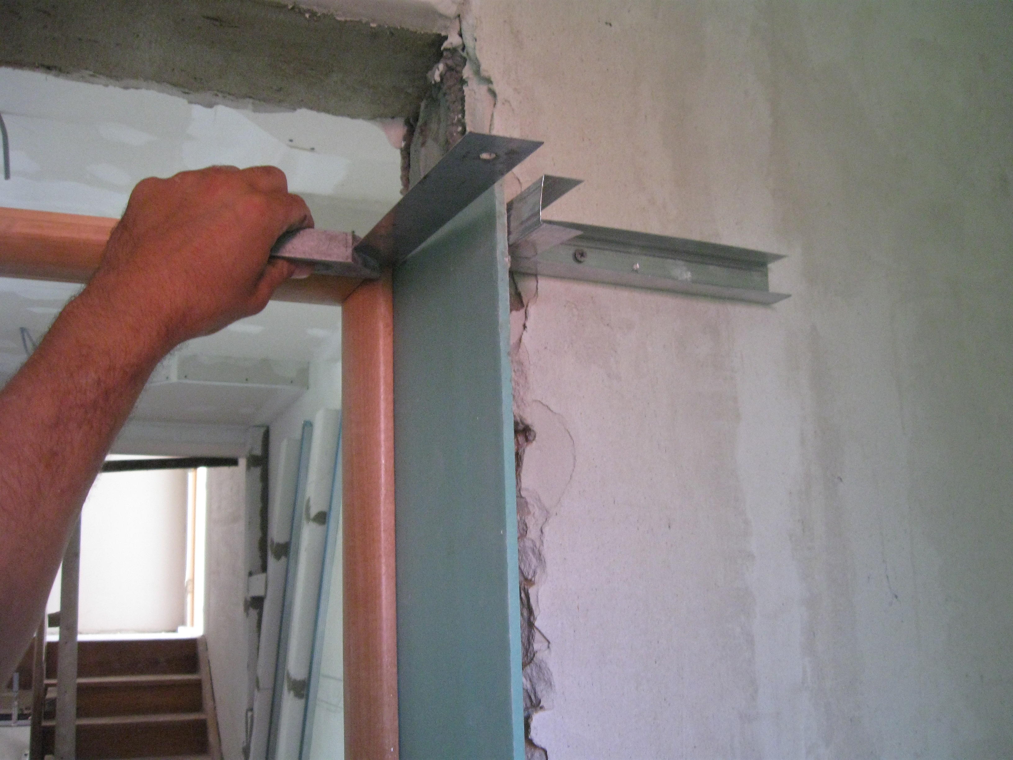

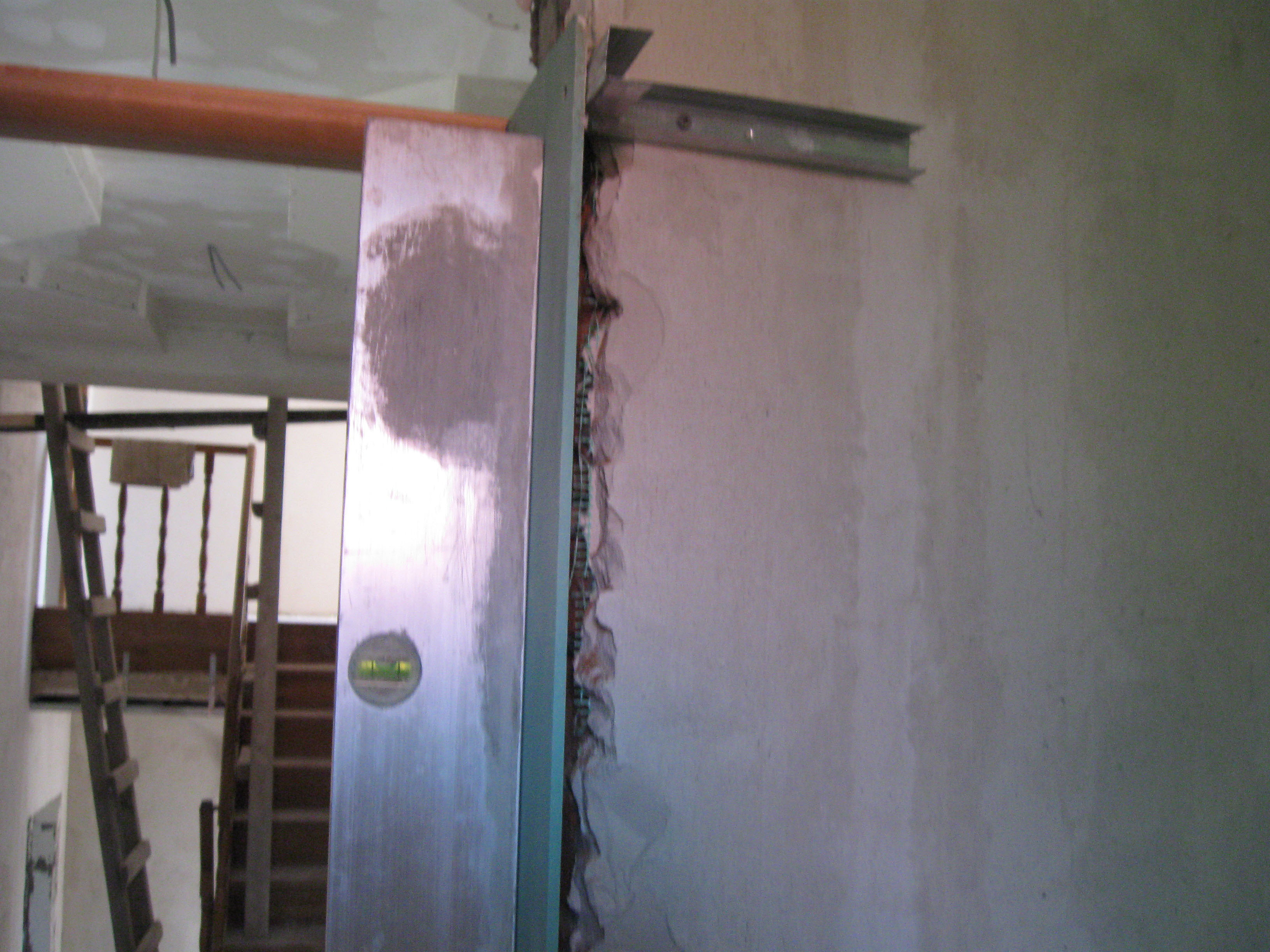

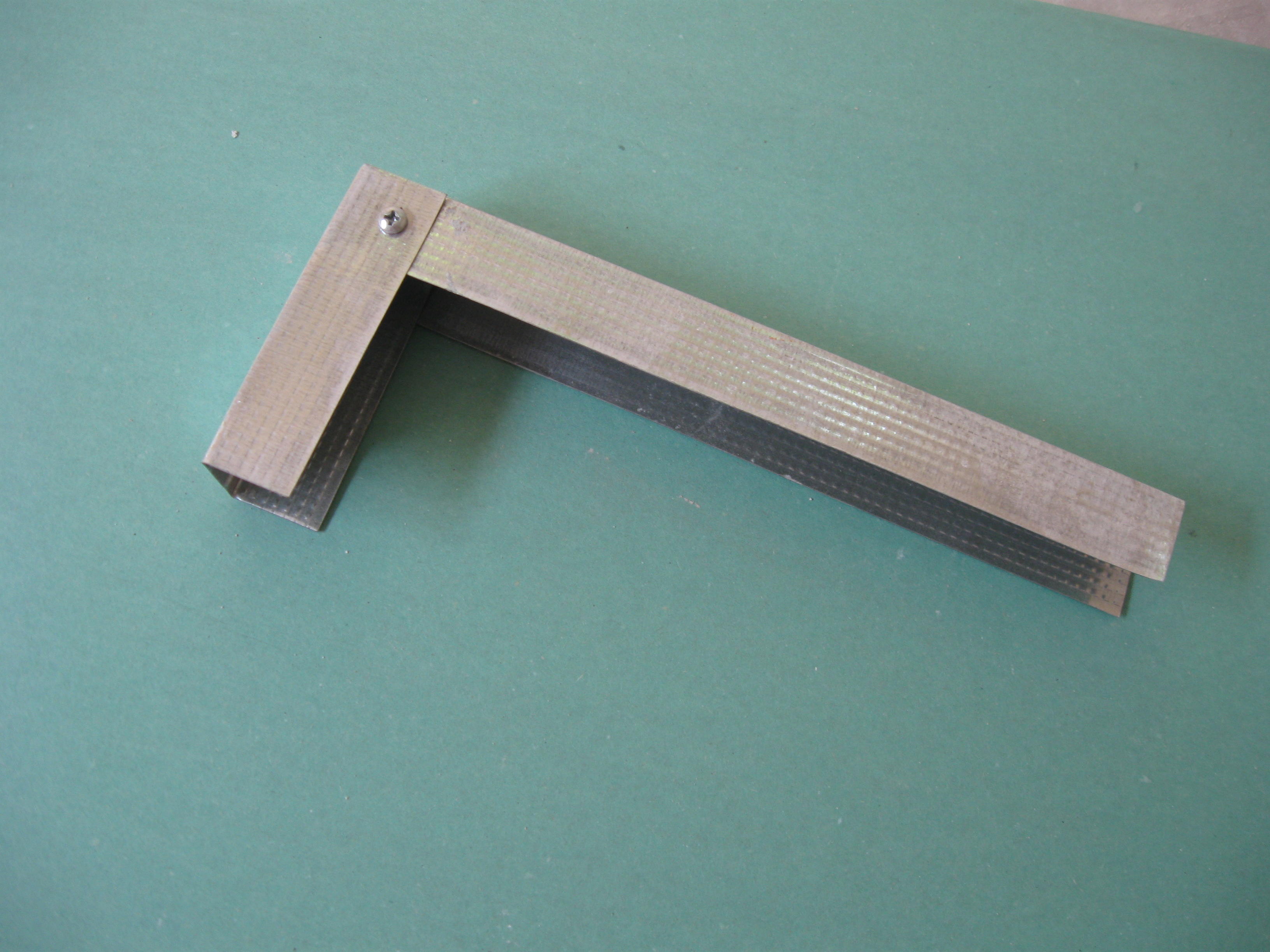

Дальше по уровню выставляем Гипсокартон крепим остальные крепления из Уд профиля приблизительно 4 штуки- на откос.

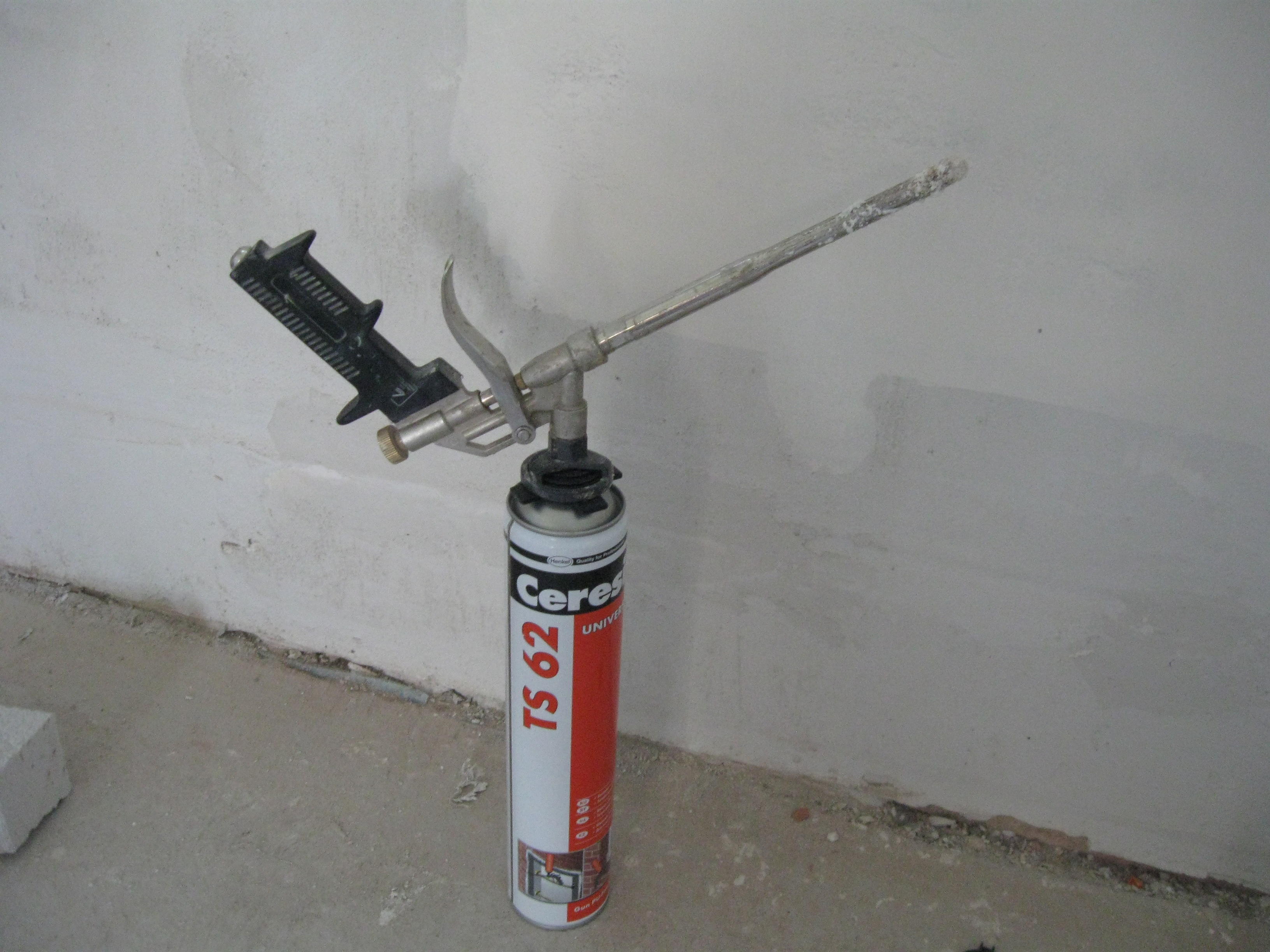

Главное, сразу всьо не запеневать. Сначала вглубь и возле креплений, а когда схватит, то тогда остальное. В больших проемах можно использовать куски пенопласта для економии пены.
Желательно пользоваться пистолетом для монтажной пены. Потому что такую пену меньше распирает.
Потом, крепления демонтируем и гипсокартон обрезаем по факту.

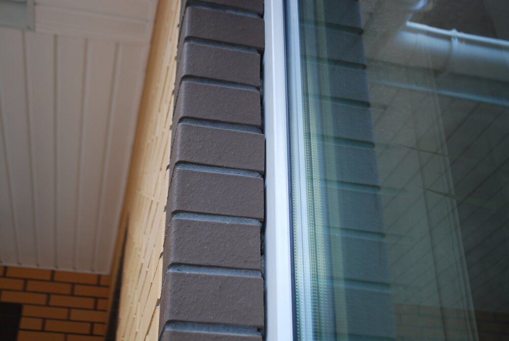

Так как ответа на форуме не нашёл, дабы не плодить темы, спрошу тут:

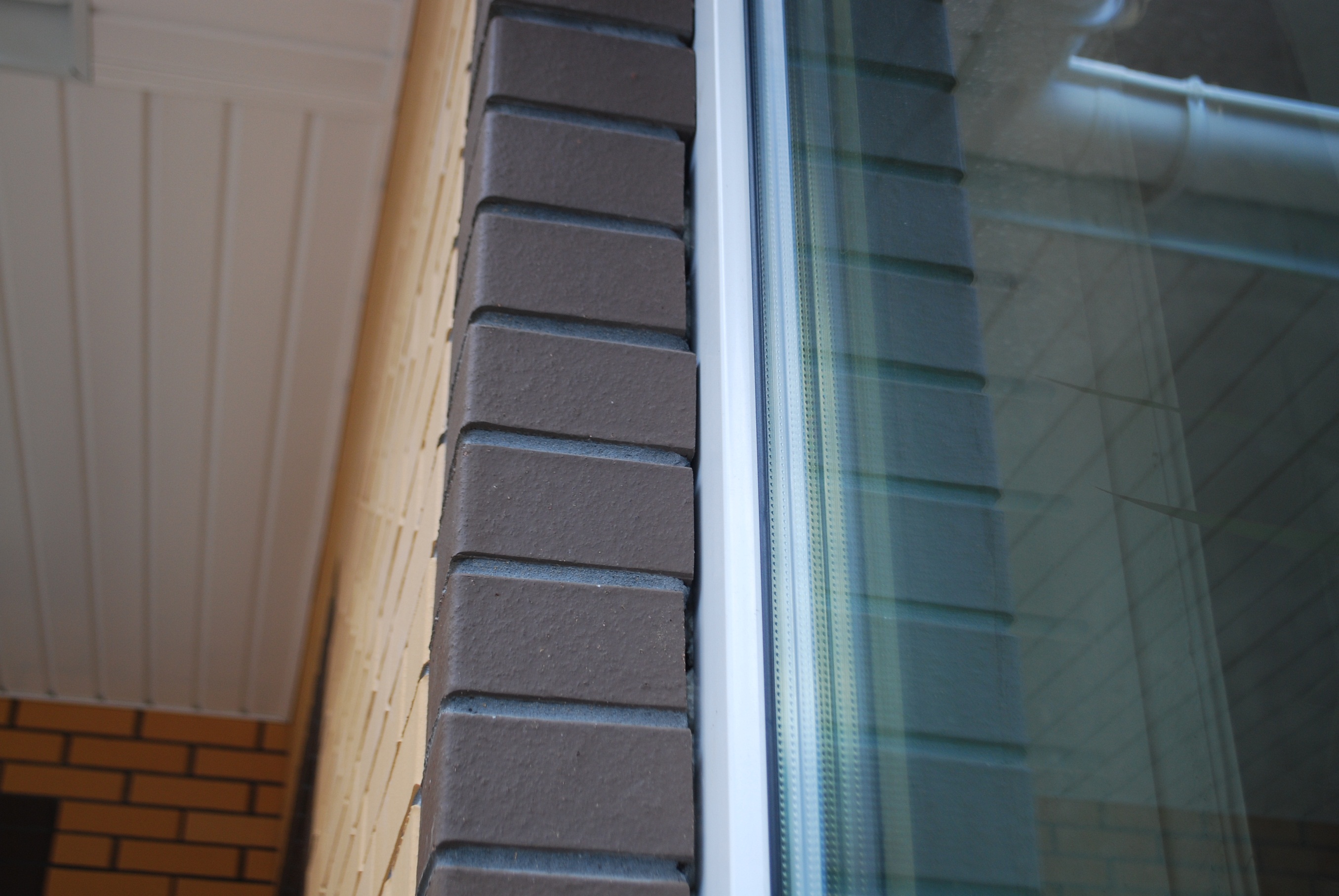

имеются вставленные в четверть МП окна. Так как вертикальный срез четверти не идеален, присутствуют щели между кирпичем и окном. Вопрос: чем заделать эти щели? Силикон не рассматриваю, хотелось бы, чтобы это был какой то раствор, в идеале, под цвет кирпича, который обладал некой пластичностью.
Так нужно его было сделать идеальным перед тем как устанавливать окна (вас что не предупредили о такой красоте?). ПСУЛ мог бы спасти, но уже также поздно, да и под ПСУЛ нужно было бы выравнивать плоскость.
Теперь если ни чем не заделаете эти щели (а сделать это теперь будет очень сложно, чтобы облицовочный кирпич остался чистый), зимой попадет вода, замерзнет и будет очень плохо...
Как? Во время кладки идеально резать кирпич? - Резали болгаркой, тогда надо было бы какой то станок для порезки. Перед установкой окон? - Если болгаркой выравнивать, то трудоемко. Остается только выравнивание раствором, а потом ПСУЛом. Но время назад не отмотать. На данный момент остается только чем то зашпаклевать. Вот только чем? Проблем с чисткой кирпича не должно быть, так как кирпич клинкерный и с него остатки раствора снимаются без следов загрязнения.
