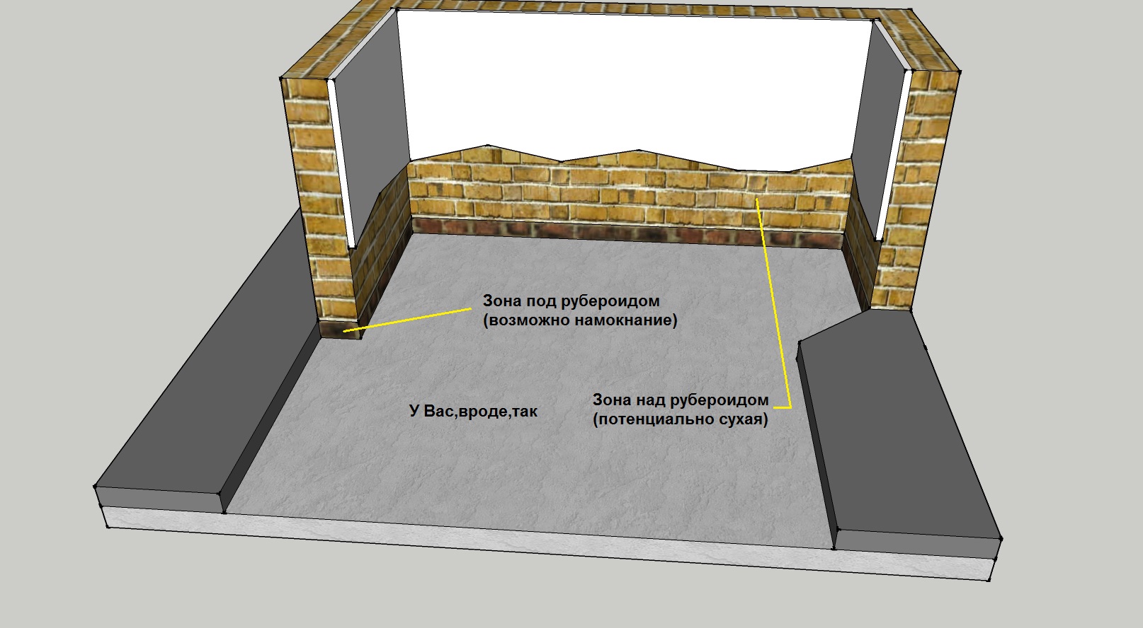

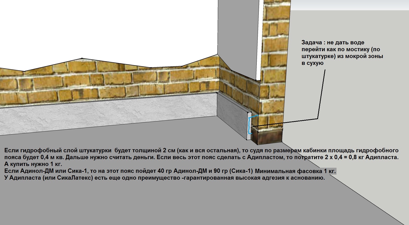

Propeller Опубліковано: 28 квітня 2014 Поділитись Опубліковано: 28 квітня 2014 Я не пробовал эти материалы. Думаю есть смысл почитать аннотации. Было ли видно мокрое до того как была разобрана стяжка и частично сбита штукатурка ? Если да,то где ? И что там за черная горизонтальная полоса в зоне "явной влажности"? Посилання на коментар Поділитися на інших сайтах More sharing options...
Бонис Опубліковано: 28 квітня 2014 Поділитись Опубліковано: 28 квітня 2014 Черная полоса - это рубероид, он везде так в этом коридорчике. Поэтому теоретически ниже этой полосы кирпич просто обязан мокнуть, а потом эта влага по штукатурке бы поднималась вверх, если процесс испарения уступал бы процессу увлажнения. Поэтому я хочу поштукатурить гидроизоляционной штукатуркой, чтобы по этой штукатурке влага не поднималась вверх. Я когда-то очень давно звонил на Гидрозит и спрашивал насчет подобных добавок. Грамотный дядька сказал, что добавки, которых всего считанные проценты от массы цемента, лишь уменьшают водопоглощающие способности, но не являются гидроизоляцией. На Бето-Щели вроде написано, что уменьшают поглощение на 60%. Достаточно или нет - не знаю А если сделать обрызг низа стен цементной штукатуркой и потом помазать Акваматом-Пенетратом, то со временем этот тонкий слой станет гидроизоляционным? Если да, то можно ли это делать каждую операцию в следующий день, т.е. раствор будет еще не очень застывшим? На малярке мокрых пятен видно не было, но заказчики говорили, что такое ощущение, что низ стены сыреет. На стене есть некоторая чернота, неявная - Посилання на коментар Поділитися на інших сайтах More sharing options...
Propeller Опубліковано: 29 квітня 2014 Поділитись Опубліковано: 29 квітня 2014 Вот изобразил. 1 Посилання на коментар Поділитися на інших сайтах More sharing options...
Бонис Опубліковано: 29 квітня 2014 Поділитись Опубліковано: 29 квітня 2014 Красивая картинка. Спасибо. Если честно, я не знал, что с Адипластом можно делать гидроизоляционный раствор. Инструкция есть, но читал только клеящий слой. Добавлено через 46 минут А снаружи чем лучше сделать? Очистить и Акваматом 2К с лентой, а потом сверху еще нанести полосу шубы из раствора на Адипласте? И еще вопрос - при работе с гидрой рекомендуют смачивать и дожидаться матового состояния. А не лучше ли грунтовать? Если речь идет об экономии материала, то грунтовать, конечно, дороже, но проще. Посилання на коментар Поділитися на інших сайтах More sharing options...
Propeller Опубліковано: 29 квітня 2014 Поділитись Опубліковано: 29 квітня 2014 А снаружи чем лучше сделать? Очистить и Акваматом 2К с лентой, а потом сверху еще нанести полосу шубы из раствора на Адипласте? Там, просто снаружи немеренно швов...линолеум....поэтому на плоскости Аквамат-2К, а углы и швы или ленты или просто герметиком Гиперсил. И еще вопрос - при работе с гидрой рекомендуют смачивать и дожидаться матового состояния. А не лучше ли грунтовать? Если речь идет об экономии материала, то грунтовать, конечно, дороже, но проще. Конечно можно грунтовать. В жару даже нужно. Это касается только впитывающих (пористых) оснований. 1 Посилання на коментар Поділитися на інших сайтах More sharing options...
