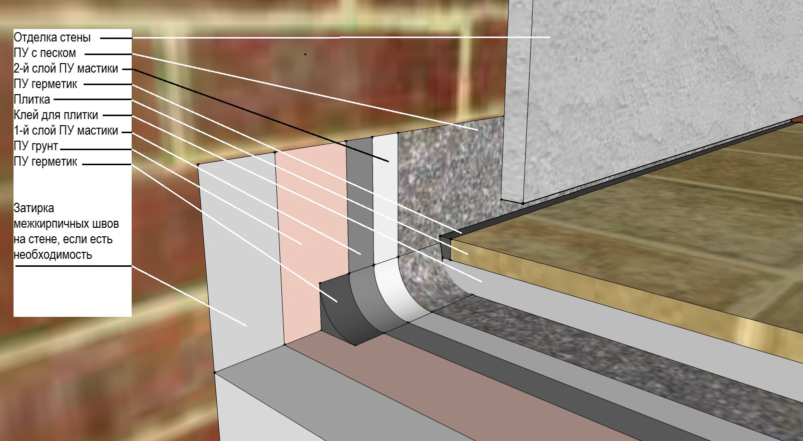

Wheeler Опубліковано: 11 вересня 2017 Поділитись Опубліковано: 11 вересня 2017 Смотрите рисунки. Спасибо большое, приблизительно так и представлял после консультации с технологами. Одно уточнение - праймером и мастикой по всей же площади террасы, верно? И вопрос - герметик на эппс служит для фомирования отлива? Или несет и ГИ функцию (какую)? Посилання на коментар Поділитися на інших сайтах More sharing options...
Propeller Опубліковано: 12 вересня 2017 Поділитись Опубліковано: 12 вересня 2017 Одно уточнение - праймером и мастикой по всей же площади террасы, верно? Если Вы хотите делать гидроизоляцию все террасы, то по всей. См. рисунок. И вопрос - герметик на эппс служит для фомирования отлива? Или несет и ГИ функцию (какую)? 1. Формирование уклона. 2. Формирование поверхности под ПУ мастику (у Вас там 2 листа ЭППС с швом между ними) 3. Эластичный контакт ЭППС-стена дома. 1 Посилання на коментар Поділитися на інших сайтах More sharing options...
Wheeler Опубліковано: 12 вересня 2017 Поділитись Опубліковано: 12 вересня 2017 Спасибо, теперь все стало на свои места. Ждем набора прочности и выхода лишней влаги из стяжки (месяца полтора) и будем делать. Это если погода будет плюсовая и даст поработать. 1 Посилання на коментар Поділитися на інших сайтах More sharing options...
Бонис Опубліковано: 22 вересня 2017 Поділитись Опубліковано: 22 вересня 2017 Кто подскажет, можно ли на террасе заделывать примыкания плитка-плинтус силиконом? Полиуретан применяется - да. Но у него ограниченная цветовая гамма. Посилання на коментар Поділитися на інших сайтах More sharing options...
Propeller Опубліковано: 22 вересня 2017 Поділитись Опубліковано: 22 вересня 2017 Кто подскажет, можно ли на террасе заделывать примыкания плитка-плинтус силиконом? Полиуретан применяется - да. Но у него ограниченная цветовая гамма. Можно. Только поверхность двух плоскостей должна быть непористой. 1 Посилання на коментар Поділитися на інших сайтах More sharing options...
Бонис Опубліковано: 23 вересня 2017 Поділитись Опубліковано: 23 вересня 2017 Керамогранит, затертый эпоксидом - можно. Клинкер, или даже керамогранит, затертый цементной затиркой - нельзя. Либо применять праймеры, но это уже слишком, нормально не сделаешь Посилання на коментар Поділитися на інших сайтах More sharing options...
Propeller Опубліковано: 23 вересня 2017 Поділитись Опубліковано: 23 вересня 2017 Керамогранит, затертый эпоксидом - можно. Клинкер, или даже керамогранит, затертый цементной затиркой - можно. Посилання на коментар Поділитися на інших сайтах More sharing options...
Бонис Опубліковано: 23 вересня 2017 Поділитись Опубліковано: 23 вересня 2017 Так цементная затирка - пористая Добавлено через 8 минут Еще есть мысль, может кому пригодится. Сам на уме держу. Если начались дожди, а проходить герметиком надо, и подходит черный цвет - герметик Тиксофальт, можно наносить на мокрые поверхности. Посилання на коментар Поділитися на інших сайтах More sharing options...
Propeller Опубліковано: 23 вересня 2017 Поділитись Опубліковано: 23 вересня 2017 Так цементная затирка - пористая Добавлено через 8 минут Еще есть мысль, может кому пригодится. Сам на уме держу. Если начались дожди, а проходить герметиком надо, и подходит черный цвет - герметик Тиксофальт, можно наносить на мокрые поверхности. Вспоминаем силиконовую выкружку в месте примыкания ванны к стене. Стена - это керамика со швами (шириной макс 5 мм) с затиркой, на поверхности которой есть полимерная пленка из редиспергированного полимера. Этого "глянца" вполне достаточно для хорошего контакта. Тем более 98% у силикона контакт с поверхность плитки. У Тиксофальта есть один минус - он не настолько эластичен как ПУ и силиконы. Посилання на коментар Поділитися на інших сайтах More sharing options...

volusik Опубліковано: 19 серпня 2018 Поділитись Опубліковано: 19 серпня 2018 Допоможіть з вибором еластичної гідроізоляції для примикання на крильці,хотів купити Mira 4400 multicoat Высокоэластичная гидроизоляция, 2кг,та не відправляють наразі вони. в інших місцях не находив шось стрьомно купляти,є підозра. може хто що порадить щось треба примикання ізолювати 4-5 метрів примикання:стіна-крильце.шось в районі 300-400 грн. тут думав брати nzp.com.ua/katalog-tovarov/proizvoditeli/mira-mira/gidroizolyatsiya/mira-4400-multicoat-visokoelastichnaya-gidroizolyatsiya-2kg.html Посилання на коментар Поділитися на інших сайтах More sharing options...
Propeller Опубліковано: 19 серпня 2018 Поділитись Опубліковано: 19 серпня 2018 Допоможіть з вибором еластичної гідроізоляції для примикання на крильці,хотів купити Mira 4400 multicoat Высокоэластичная гидроизоляция, 2кг,та не відправляють наразі вони. в інших місцях не находив шось стрьомно купляти,є підозра. може хто що порадить щось треба примикання ізолювати 4-5 метрів примикання:стіна-крильце.шось в районі 300-400 грн. тут думав брати nzp.com.ua/katalog-tovarov/proizvoditeli/mira-mira/gidroizolyatsiya/mira-4400-multicoat-visokoelastichnaya-gidroizolyatsiya-2kg.html 1. Герметизацию места примыкания можно решить герметиком. Смотрите 1,2,3,4 и последнее фото. https://www.stroimdom.com.ua/forum/showpost.php?p=3528274&postcount=168 На ваши 5 мп - 2 колбасы. ekco.uaprom.net/p39409836-fleks-600-poliuretanovyj.html 2. Если есть желание помазать, то вот ekco.uaprom.net/p608758130-izofleks-gibrid-zhidkaya.html и 5 м вот такого бинта : ekco.uaprom.net/p101242851-armiruyuschij-poliesterovyj-bint.html 1 Посилання на коментар Поділитися на інших сайтах More sharing options...
volusik Опубліковано: 19 серпня 2018 Поділитись Опубліковано: 19 серпня 2018 Герметизацию места примыкания можно решить герметиком. на підлогу буду церазіт цр65,ним заходити на стіну 5 см?і по ньому уже герметиком можна? яку товщину накладати герметика?1 см.?чи більше?і потім поліетиленовим товстим шнуром сформувати кут? у мене вже є дві ковбаси герметика,але він мав би піти для плитки . Изофлекс ГИБРИД там пише не нище -20 градусів зберігає еластичність.але її не порве коли буде -25-30 ??? мені її треба 1 чи 2 кг? клей для плитки на нього зразу наносити можна? і на герметик також зразу наносити клей? Изофлекс ПУ 500 не ліпший буде для примикання? Посилання на коментар Поділитися на інших сайтах More sharing options...
Propeller Опубліковано: 19 серпня 2018 Поділитись Опубліковано: 19 серпня 2018 на підлогу буду церазіт цр65,ним заходити на стіну 5 см?і по ньому уже герметиком можна? яку товщину накладати герметика?1 см.?чи більше?і потім поліетиленовим товстим шнуром сформувати кут? CR65 ....... Да..... Я никогда не применял этот продукт снаружи (по деформированным основаниям) и не буду. У меня есть только опыт по ремонту после CR65, браво нанесенного "на улице". Поэтому не помогу. Прочитал Ваше дополнение. Я не могу что-либо рекомендовать при совместном применении цементной, полиуретановой и акриловой гидроизоляции. Поговорите с продавцами Церезит. 3 Посилання на коментар Поділитися на інших сайтах More sharing options...
volusik Опубліковано: 19 серпня 2018 Поділитись Опубліковано: 19 серпня 2018 ну на примикання акрилова гібрид чи пу-500 ?яка ліпша буде?і чи посипати піском на останньому шарі перед плиткою укладанні? клеїти буду на церазіт см17 я же не буду Вас звинувачувати якщо щось не так буде,сам іду на такий крок. Посилання на коментар Поділитися на інших сайтах More sharing options...
Propeller Опубліковано: 19 серпня 2018 Поділитись Опубліковано: 19 серпня 2018 ну на примикання акрилова гібрид чи пу-500 ?яка ліпша буде?і чи посипати піском на останньому шарі перед плиткою укладанні? клеїти буду на церазіт см17 я же не буду Вас звинувачувати якщо щось не так буде,сам іду на такий крок. ПУ 500 Песком посыпать, если на материал будет заходить плиточный клей 1 Посилання на коментар Поділитися на інших сайтах More sharing options...
