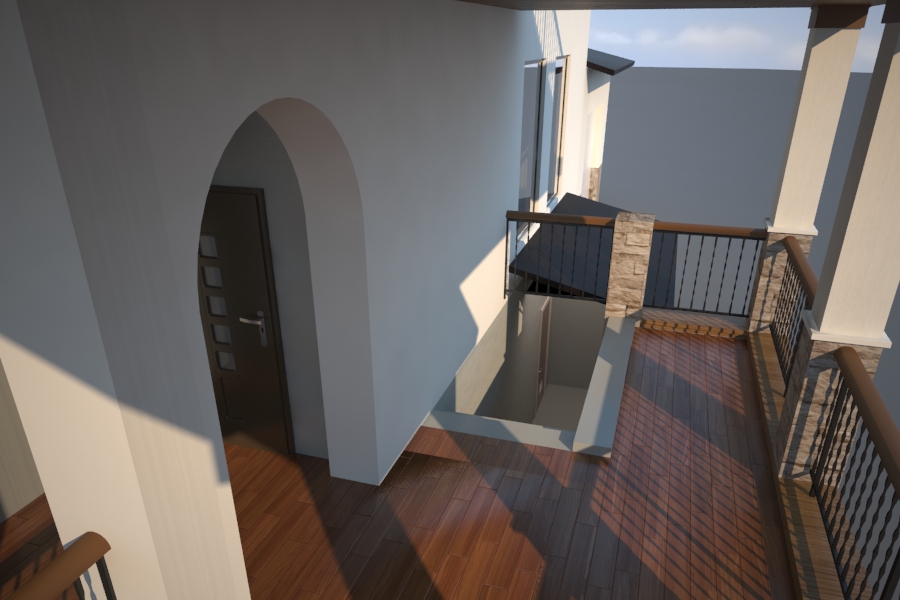

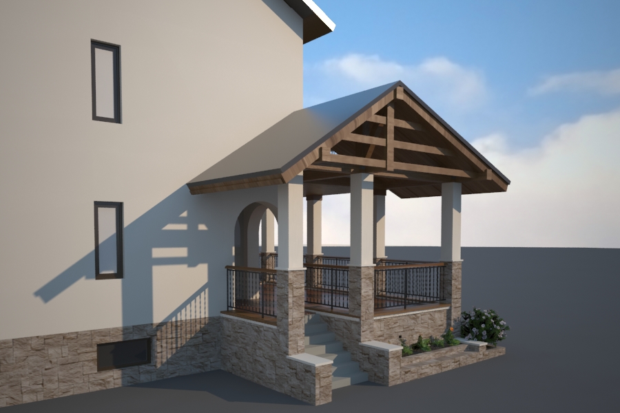

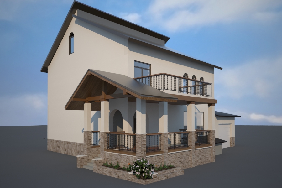

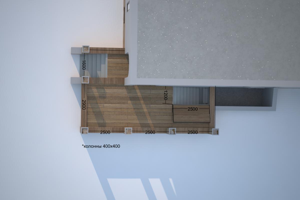

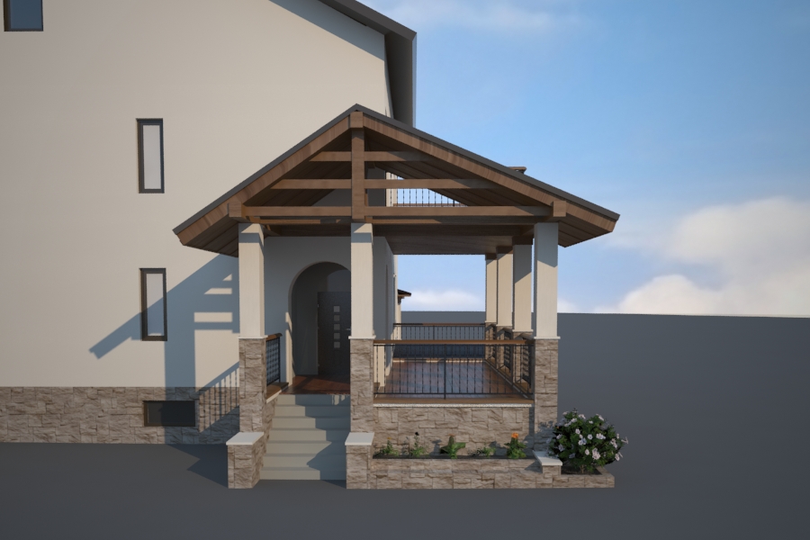

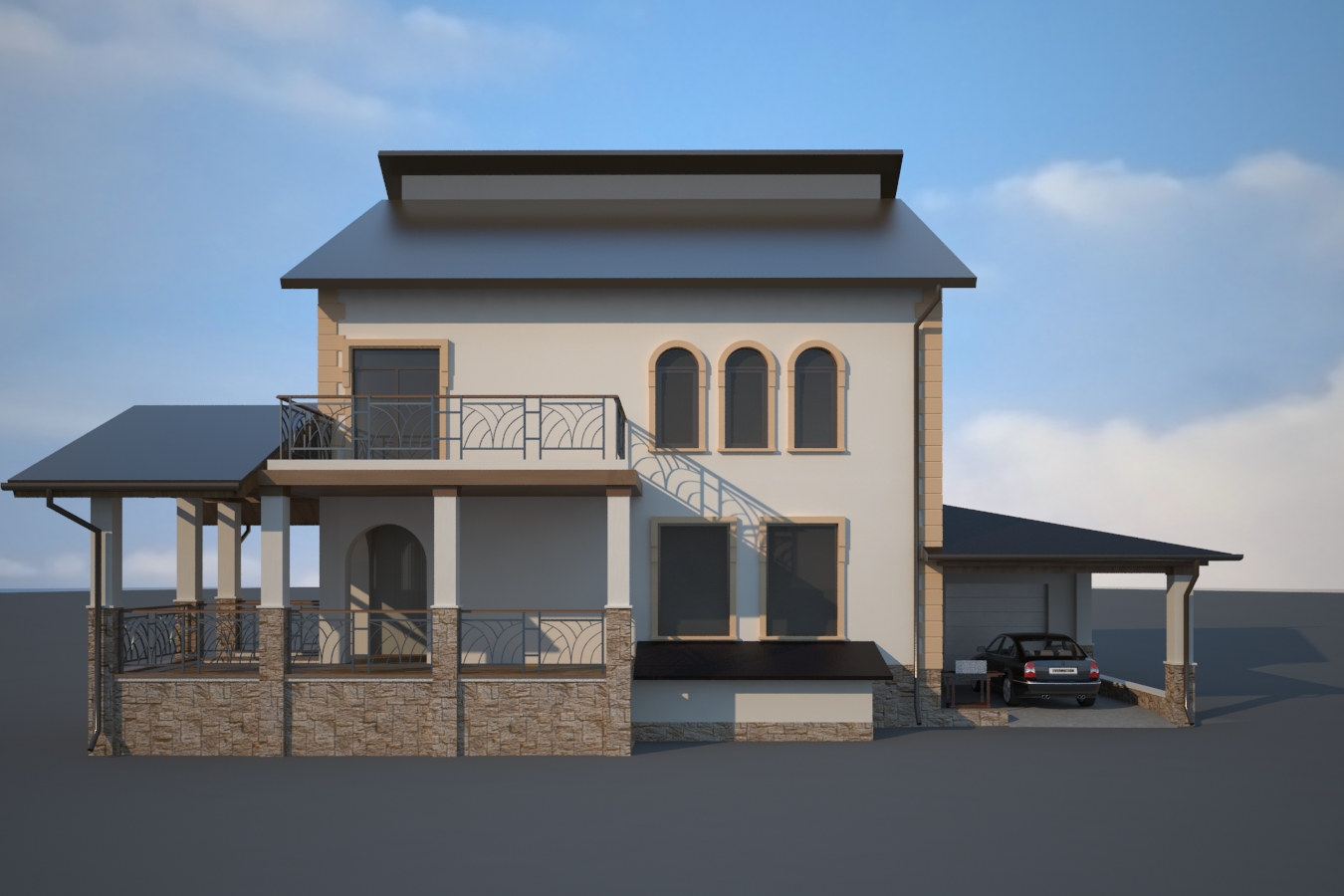

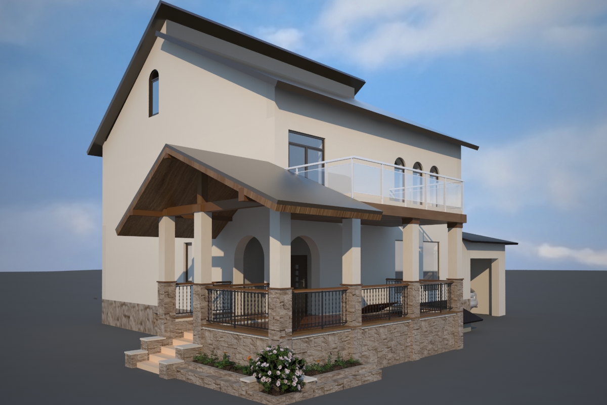

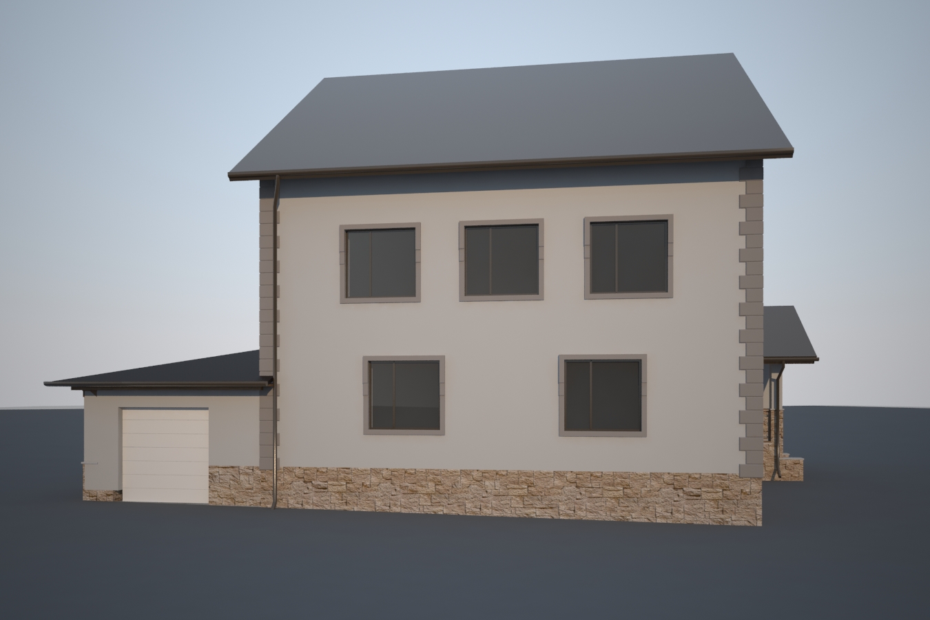

Руслан-рус Опубліковано: 25 жовтня 2015 Поділитись Опубліковано: 25 жовтня 2015 (змінено) Тема супер ,підпишусь бо зробив фундамент на терасу і відкритий балкон хочу правельно зробити гідроізоляцію і шви температурні, сьогодні викладу фото з фундаментом дастройок і фото шо плануєця в кінцевому етапі шоб не ставати на раблі ,надіюсь мені шановний Propeller,підскаже як спланувати далі роботу) Змінено 25 жовтня 2015 користувачем Руслан-рус Добавляв фото Посилання на коментар Поділитися на інших сайтах More sharing options...
Руслан-рус Опубліковано: 25 жовтня 2015 Поділитись Опубліковано: 25 жовтня 2015 Завтра докину фото того фундамента шо маю вже зробленого,фото дуже великі і можу хіба перекинути на електрону пошту шановний Propeller,якшо ви не проти допомогти Посилання на коментар Поділитися на інших сайтах More sharing options...
