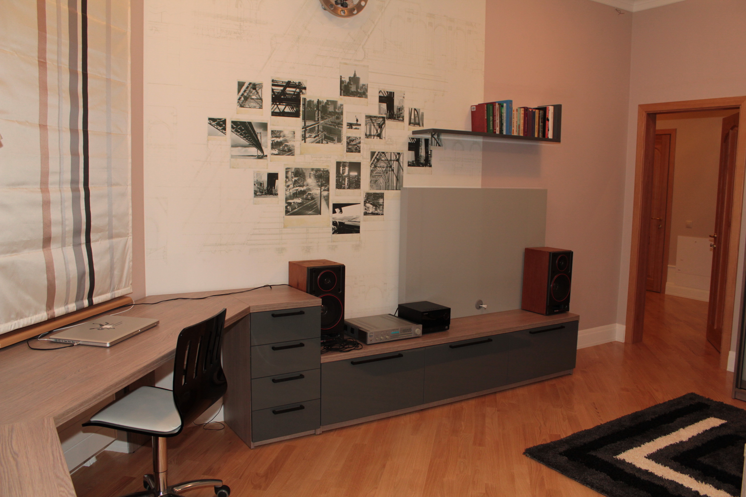

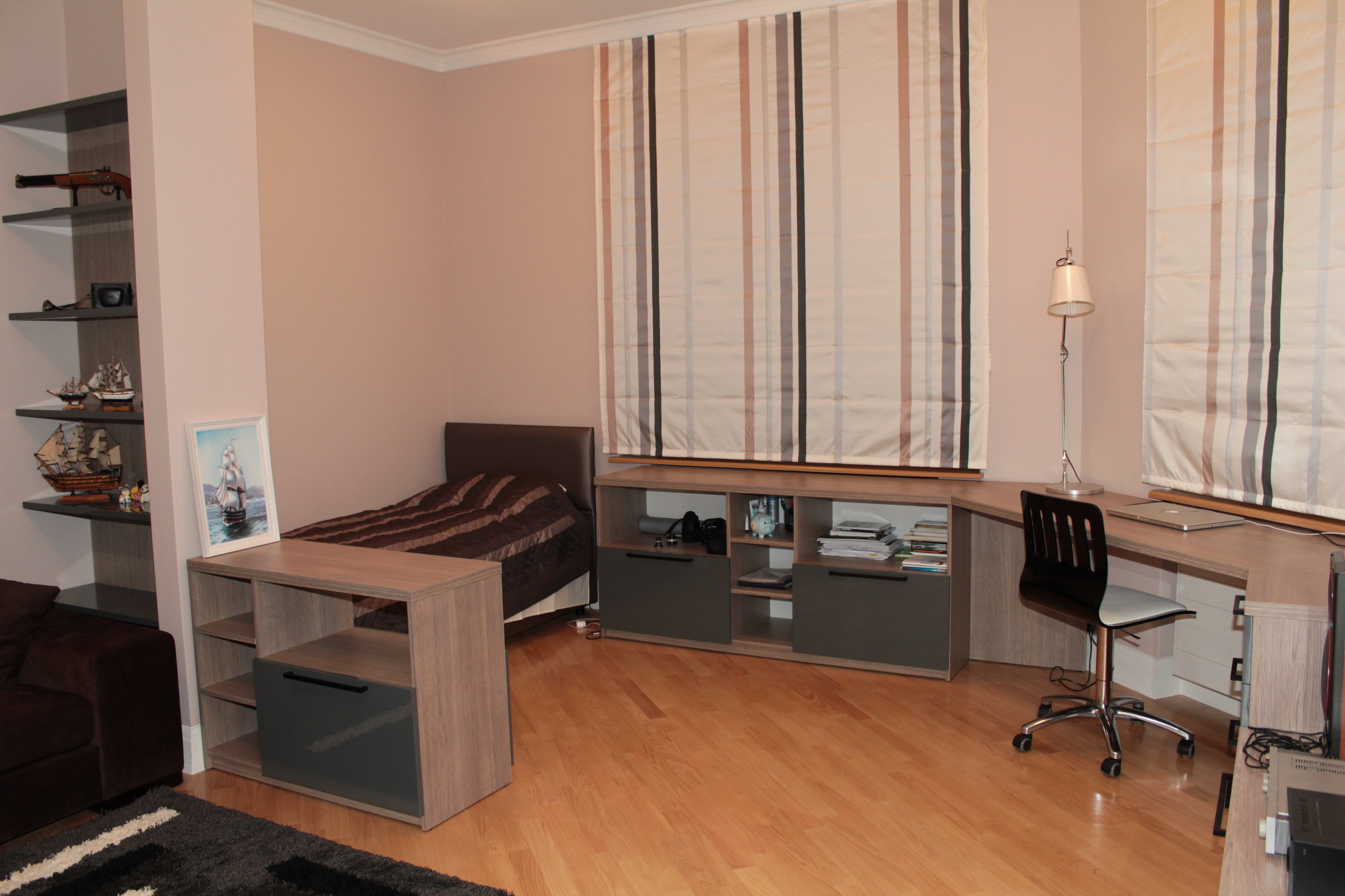

а фото можно изделия,цвет,фасады.?
Да, конечно.

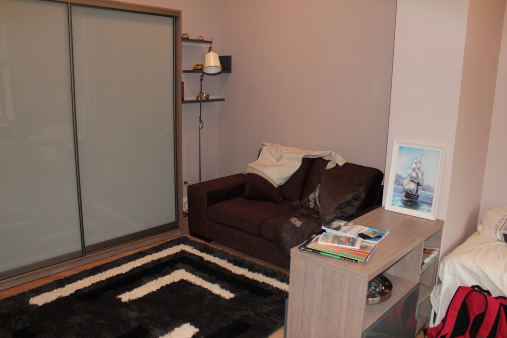

пс-судя по фото, пахнуть может также основа мягкой мебели, которая часто делается из обычного неламинированного ДСП украинского производства

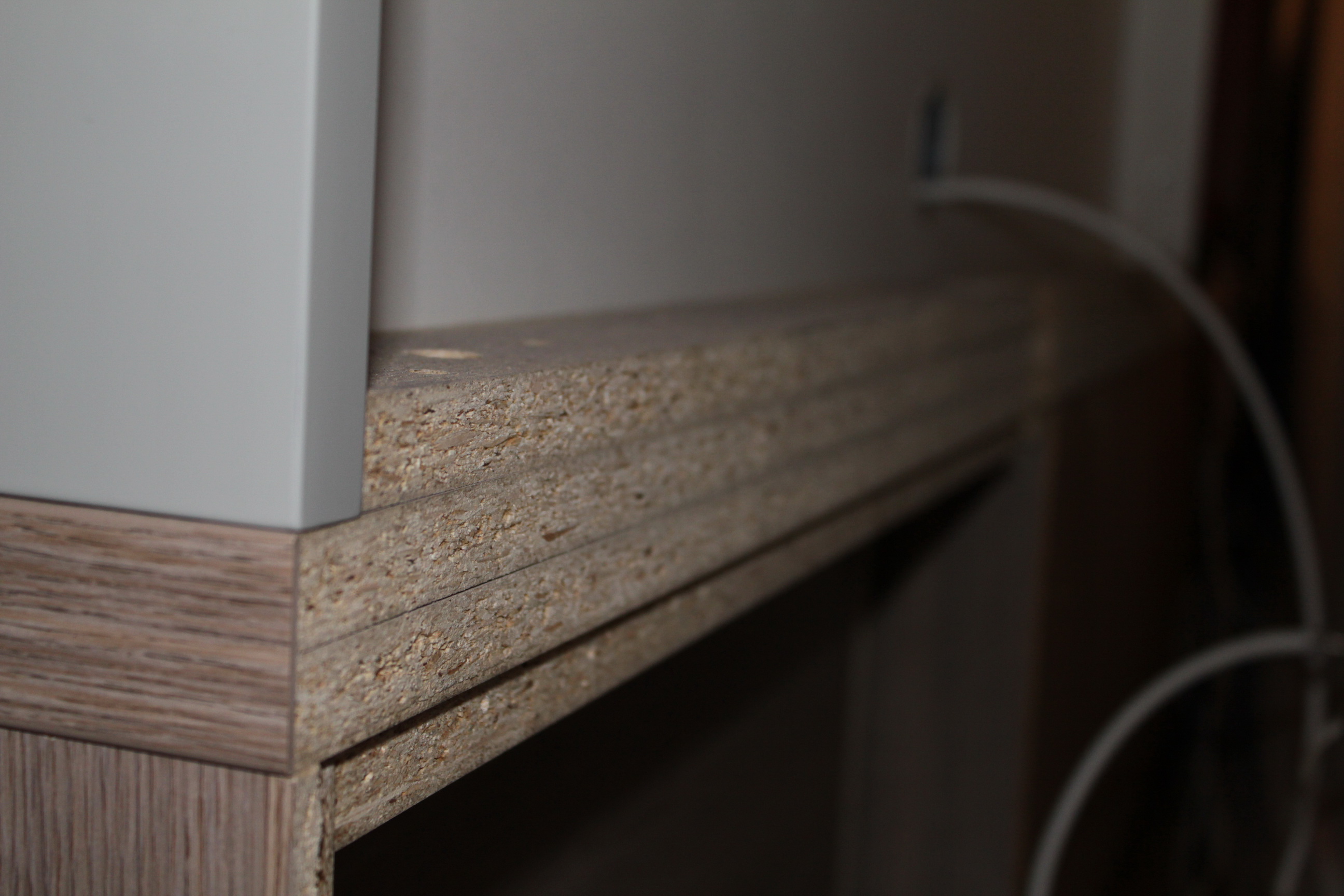

По ходу отодвинул креденс. Фото прилагается.
Ваше мнение - стоит что-то делать с открытыми торцами ДСП? Чем его можно закрыть при необходимости?
раз проблема уже возникла, то я бы покрыл. затрат особых не несет, и хуже не будет. единственное, свяжитесь с производителем мебели, чтобы потом в гарантии не отказали на основании вмешательства в конструкцию. можно покрыть ПВА (в идеале клей D3), неводной краской, лаком, воском или маслом для дерева. по эффективности особой разницы нет, но надо смотреть на содержание воды, чтобы не разбухло.
