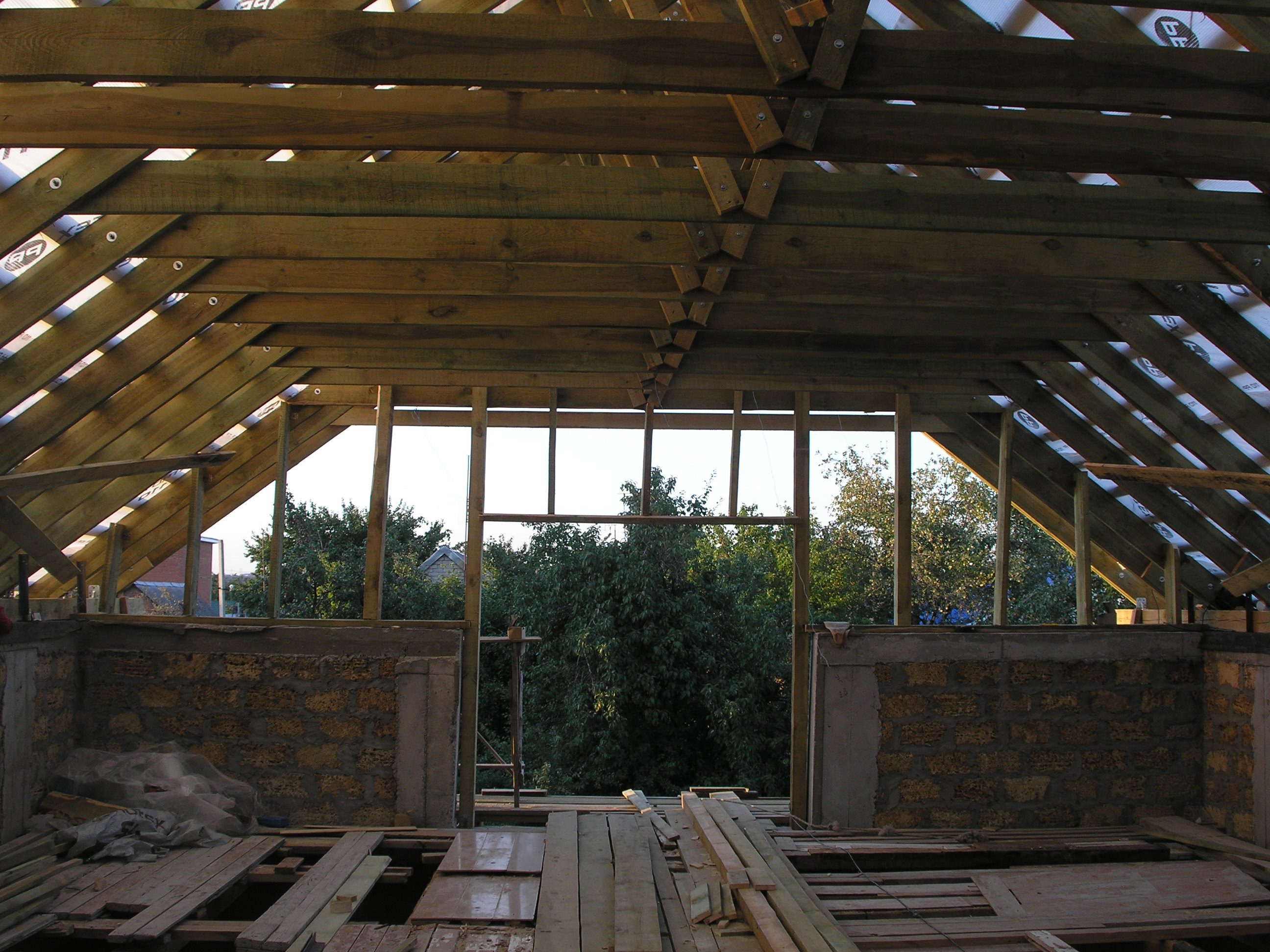

Coolish Опубліковано: 25 вересня 2012 Автор Поділитись Опубліковано: 25 вересня 2012 фото каркаса 1 Посилання на коментар Поділитися на інших сайтах More sharing options...

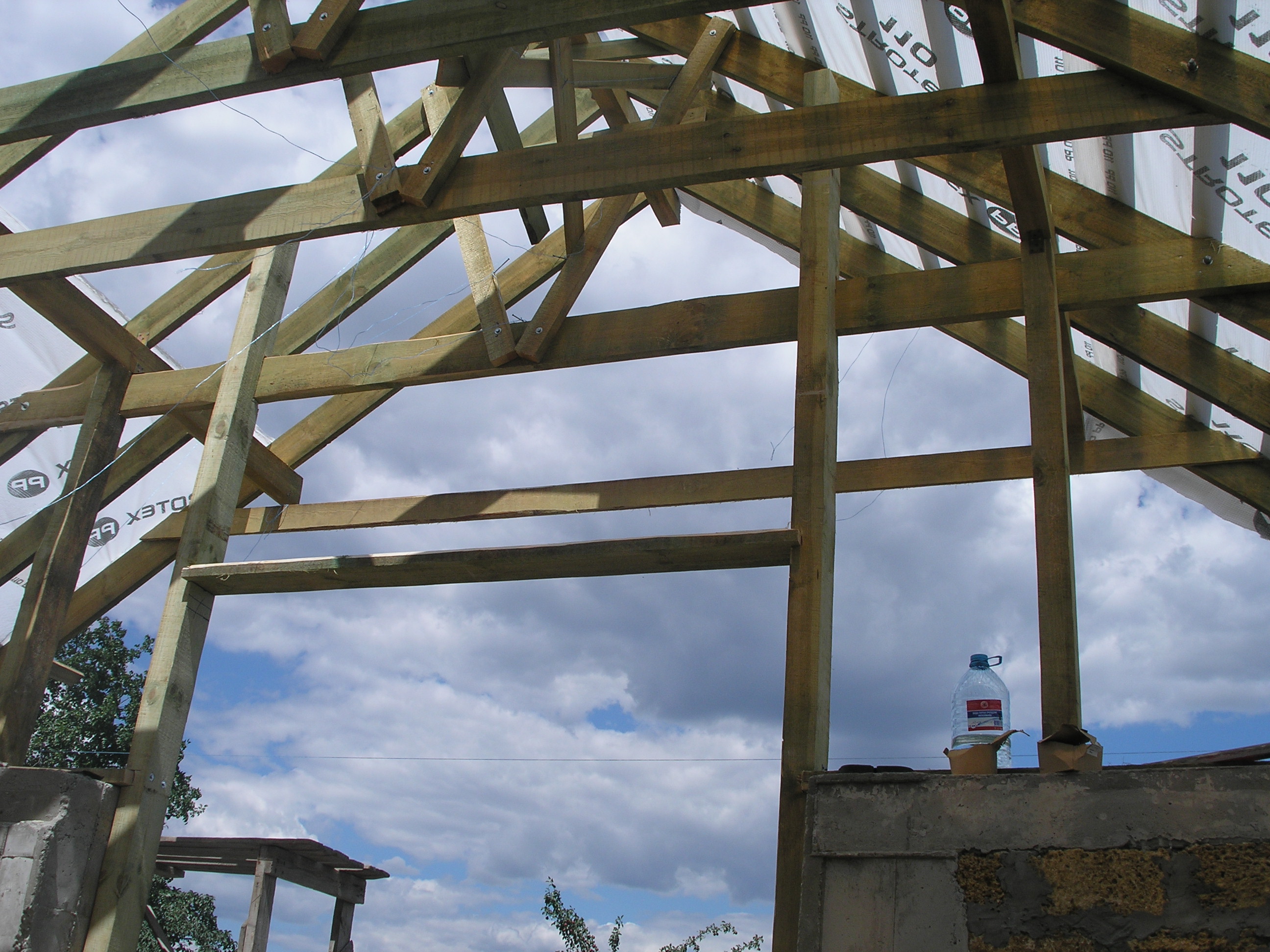

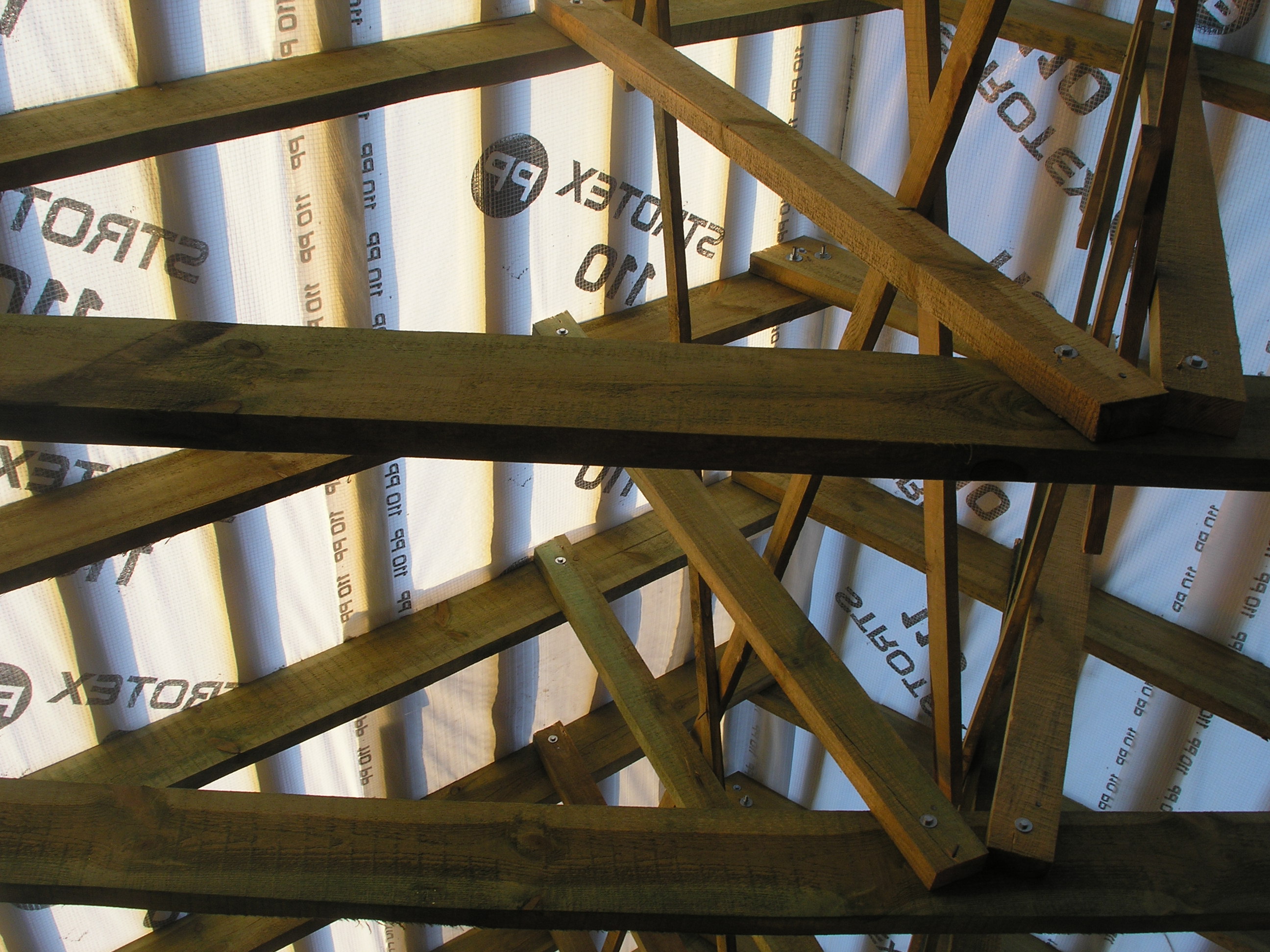

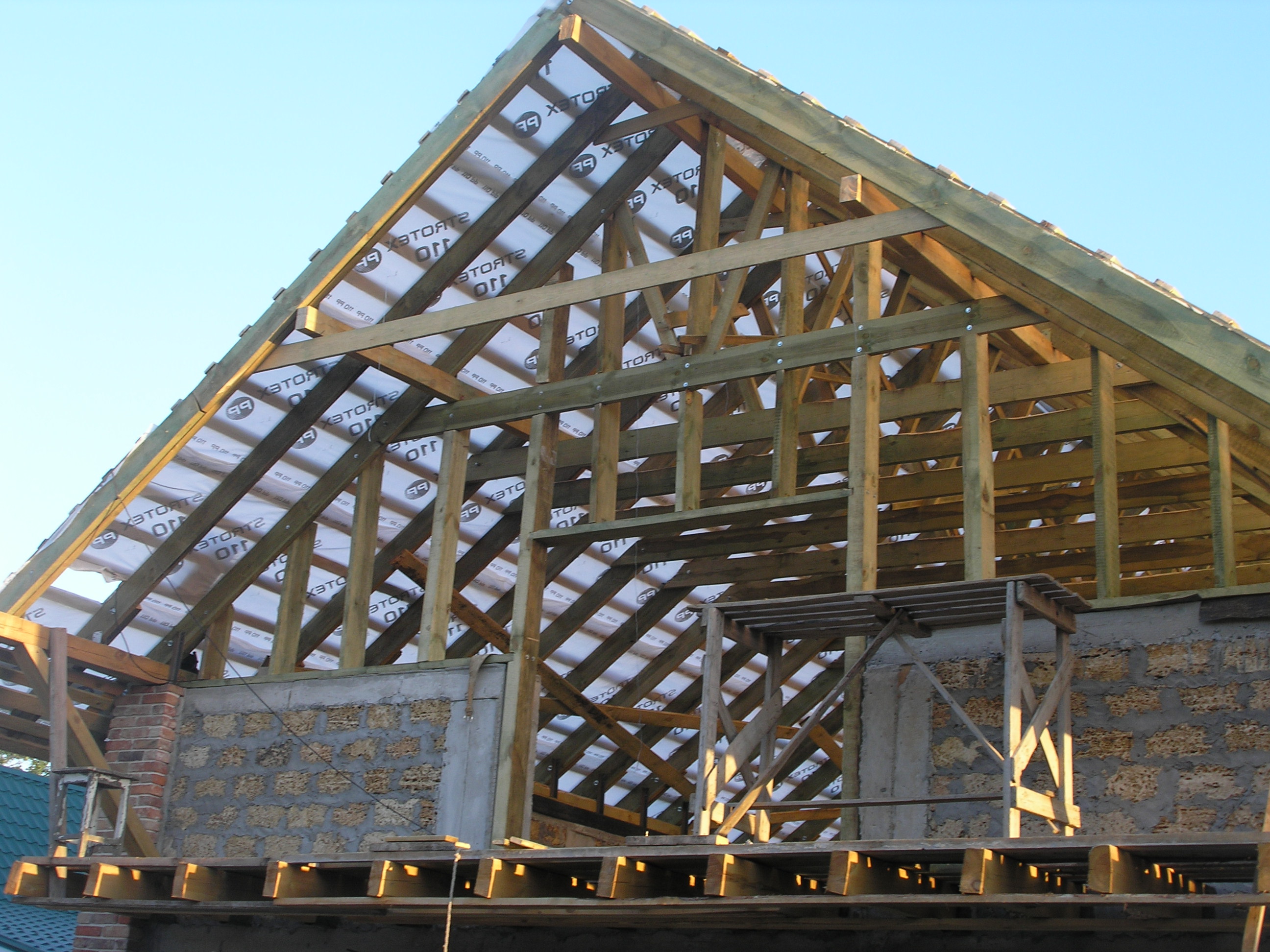

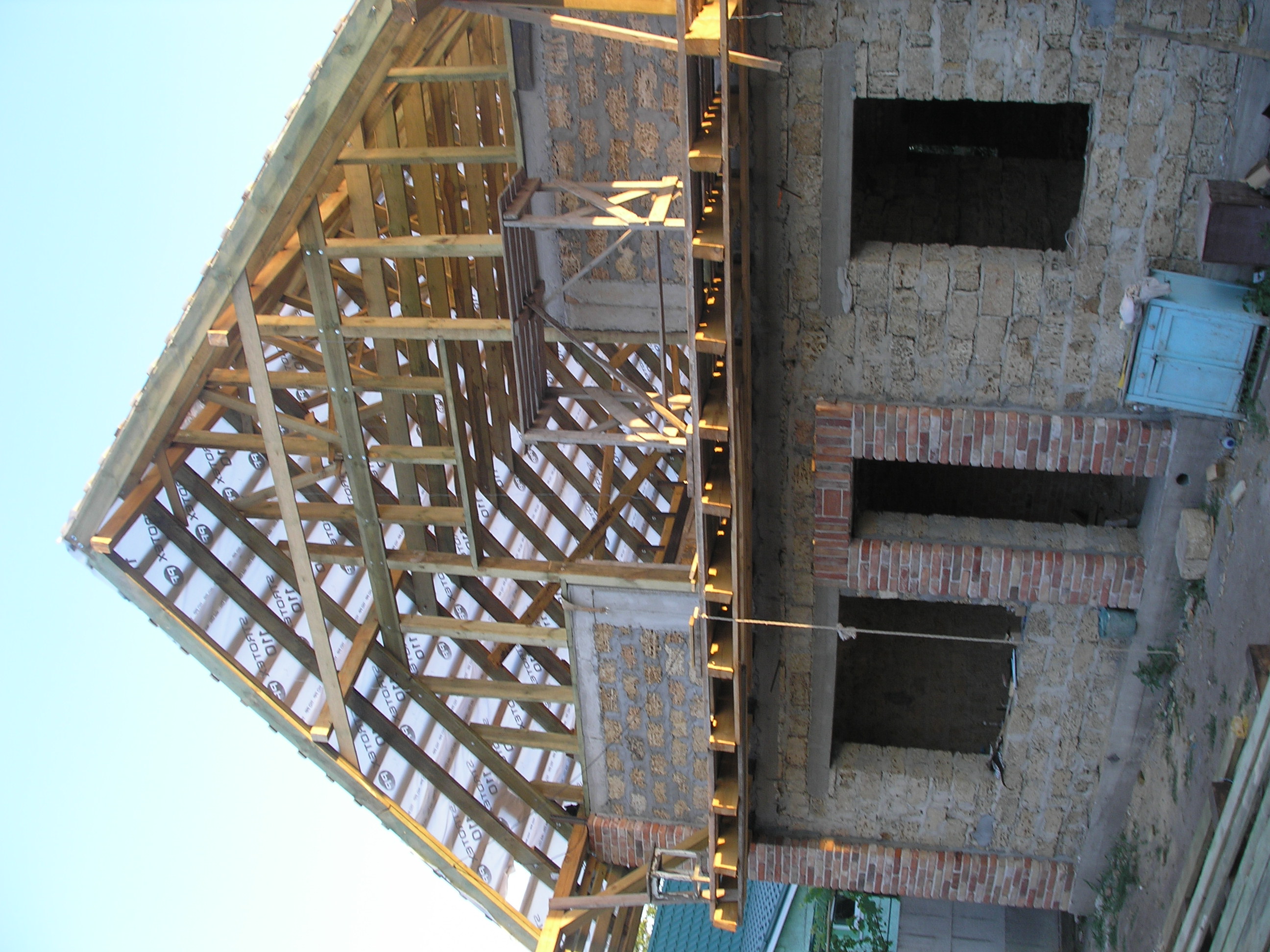

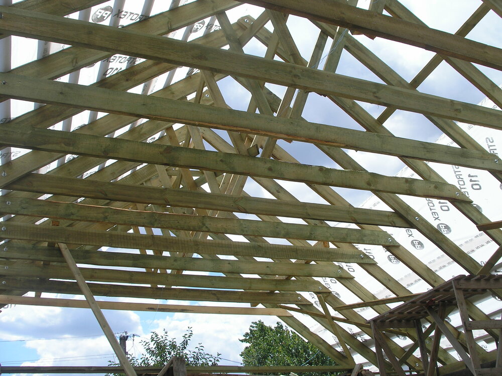

Coolish Опубліковано: 25 вересня 2012 Автор Поділитись Опубліковано: 25 вересня 2012 дом 9х13м, стропила 6-метровые с кобылками 200х50, ригели- 200х50 длина ригеля почти 6 м, укосы к ригелю 100х50, все на шпильках, стропила крепятся к мауэрлату на уголках с двух сторон, контррейка 25х50, обрешетка 25х100, вылеты фронтоны - 1300 и 800, свесы по 800 2 Посилання на коментар Поділитися на інших сайтах More sharing options...
Coolish Опубліковано: 25 вересня 2012 Автор Поділитись Опубліковано: 25 вересня 2012 В чем выражается это "неплохо"? БОльшая площадь утепления, огромная кубатура для обогрева, проблема с вентиляцией, как спать в помещенни с таким куполом - не понимаю(конечно ИМХО), как организовать санузел? (отдельно делать потолок?), а межкомнатные перегородки??. Такой вариант организации пространства подходит для комнаты-студии, дачного домика или бунгало на берегу моря, но для дома постоянного проживания???? Тот дом что я видел сделан так: посередине дома большая гостинная около 60 кв.м. с "таким куполом", а по обеми сторонам от нее помещения в два уровня с двумя лестницами, на втором 2 спальни, на первом кухня и сан-узел. Согласен не самое простое решение, но огромное пространство гостинной смотрится очень уютно и оригинально. все ИМХО конечно.... хотел себе так сделать, но зажал чето пространства... размах не тот... это, так сказать, не для бюджетного строительства... Посилання на коментар Поділитися на інших сайтах More sharing options...

korzh_sv Опубліковано: 6 січня 2013 Поділитись Опубліковано: 6 січня 2013 дом 9х13м, стропила 6-метровые с кобылками 200х50, ригели- 200х50 длина ригеля почти 6 м, укосы к ригелю 100х50, все на шпильках, стропила крепятся к мауэрлату на уголках с двух сторон, контррейка 25х50, обрешетка 25х100, вылеты фронтоны - 1300 и 800, свесы по 800 А шаг стропил какой? Почему так получилось, что ригели и укосы на разных пролетах по разному закреплены? Посилання на коментар Поділитися на інших сайтах More sharing options...
