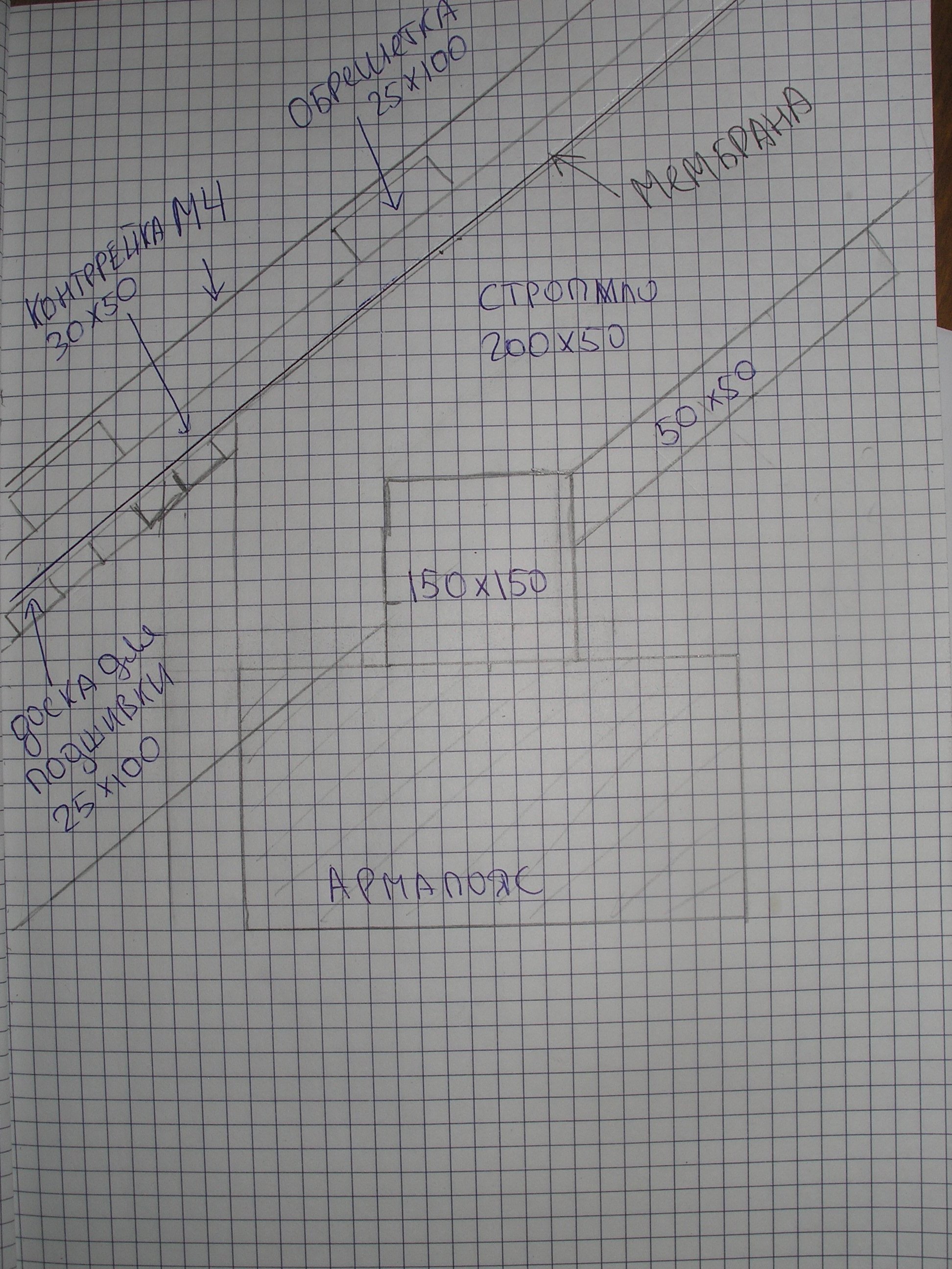

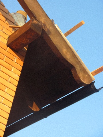

Coolish Опубліковано: 14 березня 2012 Автор Поділитись Опубліковано: 14 березня 2012 Планирую делать свесы с открытыми кобылками, как на фото примерно: фото с форума, не помню откуда точно, так что не обессудьте если что. В связи с этим интересует вопрос: Можно ли сверху по стропилам сплошняком простелить доску 100х25(чтобы не подшиваться снизу потом), и как она будет себя вести во время эксплуатации. Можно ли стелить ее плотно или нужно оставлять зазоры?? Посилання на коментар Поділитися на інших сайтах More sharing options...

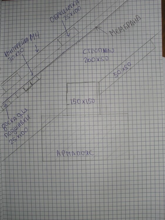

Coolish Опубліковано: 14 березня 2012 Автор Поділитись Опубліковано: 14 березня 2012 Нарисовал чертеж прошу прощения за качество фото Посилання на коментар Поділитися на інших сайтах More sharing options...
Елки-палки Опубліковано: 15 березня 2012 Поділитись Опубліковано: 15 березня 2012 Можно ли стелить ее плотно или нужно оставлять зазоры?? можно стелить мы так подшивку делаем на срубах (шпунтованная доска напольная) лицом вниз разумеется. Посилання на коментар Поділитися на інших сайтах More sharing options...
Coolish Опубліковано: 15 березня 2012 Автор Поділитись Опубліковано: 15 березня 2012 можно стелить мы так подшивку делаем на срубах (шпунтованная доска напольная) лицом вниз разумеется. Насчет напольной шпунтованой доски понятно, но меня интересует можно ли использовать простую обрезную мокрую доску 25х100?? Не покрутит ли ее при высыхании? п.с. у меня просто подшивать нужно больше 60 квадратов а с половой накладно очень.... Посилання на коментар Поділитися на інших сайтах More sharing options...
Елки-палки Опубліковано: 15 березня 2012 Поділитись Опубліковано: 15 березня 2012 простую обрезную мокрую доску 25х100?? не покрутит если края досок будут расшиты,а не в свободном положении,т.е. все выпуски досок расшиваете лобовой доской,но после высыхания будут зазоры между досками до 10мм. Посилання на коментар Поділитися на інших сайтах More sharing options...
Coolish Опубліковано: 15 березня 2012 Автор Поділитись Опубліковано: 15 березня 2012 не покрутит если края досок будут расшиты,а не в свободном положении,т.е. все выпуски досок расшиваете лобовой доской,но после высыхания будут зазоры между досками до 10мм. наверно не очень красиво сморится.... похоже бюджетный вариант подшивки отпадает.... остается только оставить свесы неподшитыми и ждать лучших времен с перспективой подшивки вагонкой.... Посилання на коментар Поділитися на інших сайтах More sharing options...
Елки-палки Опубліковано: 15 березня 2012 Поділитись Опубліковано: 15 березня 2012 остается только оставить свесы неподшитыми и ждать лучших времен с перспективой подшивки вагонкой.... такой вариант тоже имеет право на жизнь. Посилання на коментар Поділитися на інших сайтах More sharing options...
snitsar Опубліковано: 16 березня 2012 Поділитись Опубліковано: 16 березня 2012 ... но меня интересует можно ли использовать простую обрезную мокрую доску 25х100?? Не покрутит ли ее при высыхании? Еслы Вы планируете делать так как показано на фото то ничего не покрутит, так как она зажата с двух сторон стропилиной и контррейкой, поэтому у нее нет физической возможности порутиться. Я такую технологию использовал неоднократно, в том числе и из простой сырой доски. Посилання на коментар Поділитися на інших сайтах More sharing options...

Coolish Опубліковано: 16 березня 2012 Автор Поділитись Опубліковано: 16 березня 2012 Еслы Вы планируете делать так как показано на фото то ничего не покрутит, так как она зажата с двух сторон стропилиной и контррейкой, поэтому у нее нет физической возможности порутиться. Я такую технологию использовал неоднократно, в том числе и из простой сырой доски. Вы меня очень обнадежили!! А как насчет щелей?? Доски нужно плотно набивать или оставлять зазор?? Посилання на коментар Поділитися на інших сайтах More sharing options...
