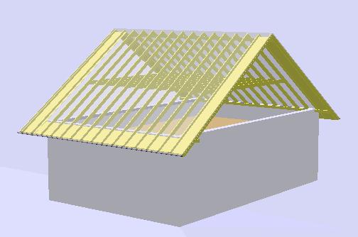

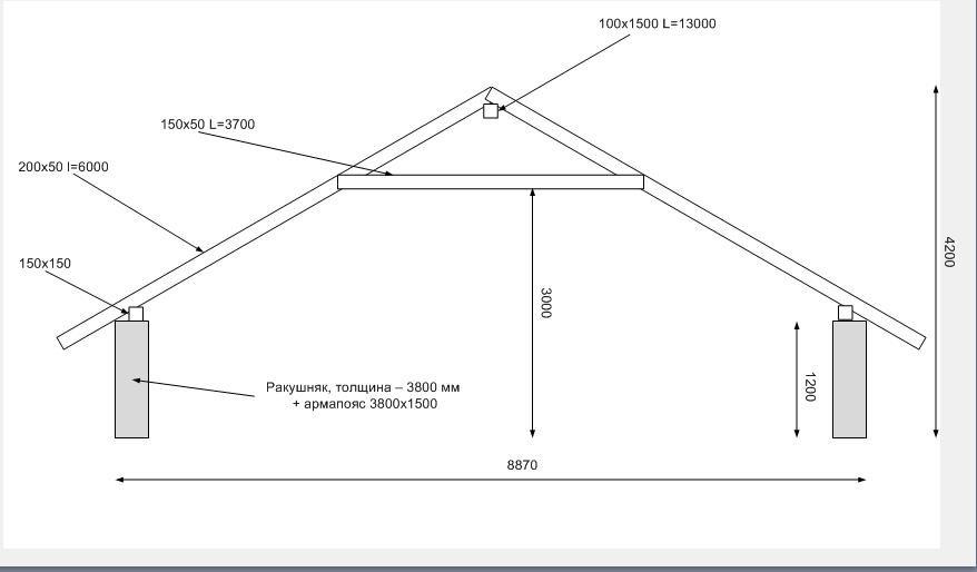

Coolish Опубліковано: 11 березня 2012 Поділитись Опубліковано: 11 березня 2012 Добрый день!! Просмотрев форум, промучавшись без сна несколько ночей, пришел к следующему варианту стропильной системы. Прошу критики и оценки спецов. Посилання на коментар Поділитися на інших сайтах More sharing options...
Coolish Опубліковано: 11 березня 2012 Автор Поділитись Опубліковано: 11 березня 2012 Хочу немного уточнить информацию: -коробка ракушняк 8870х13000мм, толщина 3800мм -коньковый брус опереть не на что(он висит в воздухе) -внутри коробки несущих конструкций очень хочется избежать -материал кровли м/ч -расстояние между стропилами 650мм -высоту потолка можно опустить сантиметров на 10-15 -фронтонный свес - 1100мм, карнизный - 900мм(для него придется делать кобылки скорее всего так как длины стропил 6м не хватает немного) Добавлено через 6 минут Собственно меня интересует будет ли жить такая конструкция, т.к. исходя из материалов сайта ostroykevse.ru, такая стропилка идет только для зданий с расстоянием до 6 метров между мауэрлатами, но знакомые строители с уверенностью кивают, что будет стоять без проблем... Посилання на коментар Поділитися на інших сайтах More sharing options...
VillaDeLux (ex Акро) Опубліковано: 11 березня 2012 Поділитись Опубліковано: 11 березня 2012 1. затяжки нужны на всех стропилах, в т.ч. и тех которые свисают за стеной или в зоне фронтона защемить прогончики и опереть на фронтон. на эти прогоны и опереть "наружные" стропила. 2. система будет давать определённый распор на стены и поэтому: 2.1 или в стене выполнить бетонные колонны от перекрытия до пояса-балки на стене мансарды 2.2 или пару стоек под конёк внутри здания всё вышеперечисленное требует расчёта конструктора. рассмотрите вариант выполнить полноценный рабочий проект стропильной системы. Посилання на коментар Поділитися на інших сайтах More sharing options...
Coolish Опубліковано: 11 березня 2012 Автор Поділитись Опубліковано: 11 березня 2012 1. затяжки нужны на всех стропилах, в т.ч. и тех которые свисают за стеной или в зоне фронтона защемить прогончики и опереть на фронтон. на эти прогоны и опереть "наружные" стропила. Спасибо, оба варианта для меня подходят, планировал делать затяжки, но свесы будут с открытыми кобылками, так что скорее всего буду использовать Ваш вариант с прогонами, которые станут частью фасада. 2. система будет давать определённый распор на стены и поэтому: 2.1 или в стене выполнить бетонные колонны от перекрытия до пояса-балки на стене мансарды 2.2 или пару стоек под конёк внутри здания Вот этот факт и не дает мне спать спокойно.... Сейчас сделан первый армапояс, который идет под перекрытия. Если его связывать с верхним, то как часто нужно делать столбики?? Достаточно ли будет засверлиться в бетон и вставить вертикально арматуру 10мм для столбиков или нужно анкера использовать?? псПонимаю что данную конструкцию лучше просчитать профессионалу, но, исходя из возможностей, и проект и его реализация будет произведена собственными силами. Большого опыта в возведении крыш не имею, но голова и руки есть, а больше кажется ничего и не нужно... Посилання на коментар Поділитися на інших сайтах More sharing options...

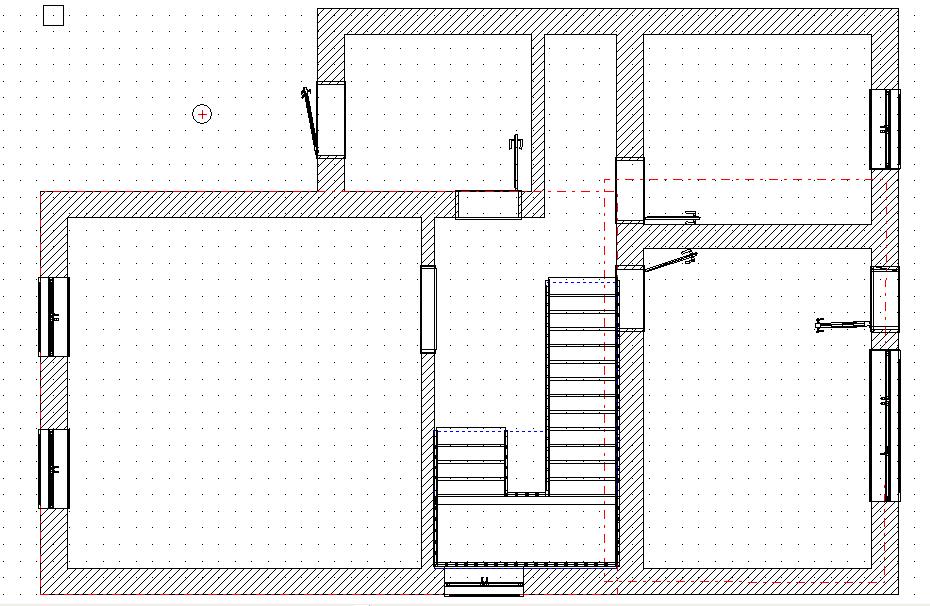

Coolish Опубліковано: 11 березня 2012 Автор Поділитись Опубліковано: 11 березня 2012 Планировка 1го этажа: Стена между большой комнатой и коридором выполнена в пол-ракушняка и имеет армапояс сверху, как я понимаю опирать на нее коньковый прогон не стоит. Таким образом получаем пролет 8,5м для конькового прогона. Не знаю даже какой швелер выдержит нагрузку.... Посилання на коментар Поділитися на інших сайтах More sharing options...
OlegArh Опубліковано: 11 березня 2012 Поділитись Опубліковано: 11 березня 2012 Таким образом получаем пролет 8,5м для конькового прогона. Не знаю даже какой швелер выдержит нагрузку....Никакой (кроме вагонного :D). Если без дополнительных опор, то Вам или делать коньковую ферму, или фермы-ножницы. Ну, или бороться с распором , что тоже нормальный вариант. Посилання на коментар Поділитися на інших сайтах More sharing options...

OlegArh Опубліковано: 12 березня 2012 Поділитись Опубліковано: 12 березня 2012 Но ведь у меня весь вопрос в том, не разопрет ли стены моя конструкция, а так как затяжка у меня поднята, то стропильная система и есть распорная. А вот как правильно оценить это не пойму....Затяжка, как раз и убирает распор. Эта схема с т.н. приподнятой затяжкой. В данном случае, если поднять затяжку на высоту 1,8 м. от мауэрлата - получается безраспорная система (при условии безконьковой конструкции), но сечение стропил "зашкаливает". Классика - это когда затяжка установлена в нижней 3-й части высоты стропильной фермы. А вот если поставить коньковую балку и дополнительные прогоны (параллельно коньку), то сечение стропил можно применить 50х100 мм. Посилання на коментар Поділитися на інших сайтах More sharing options...

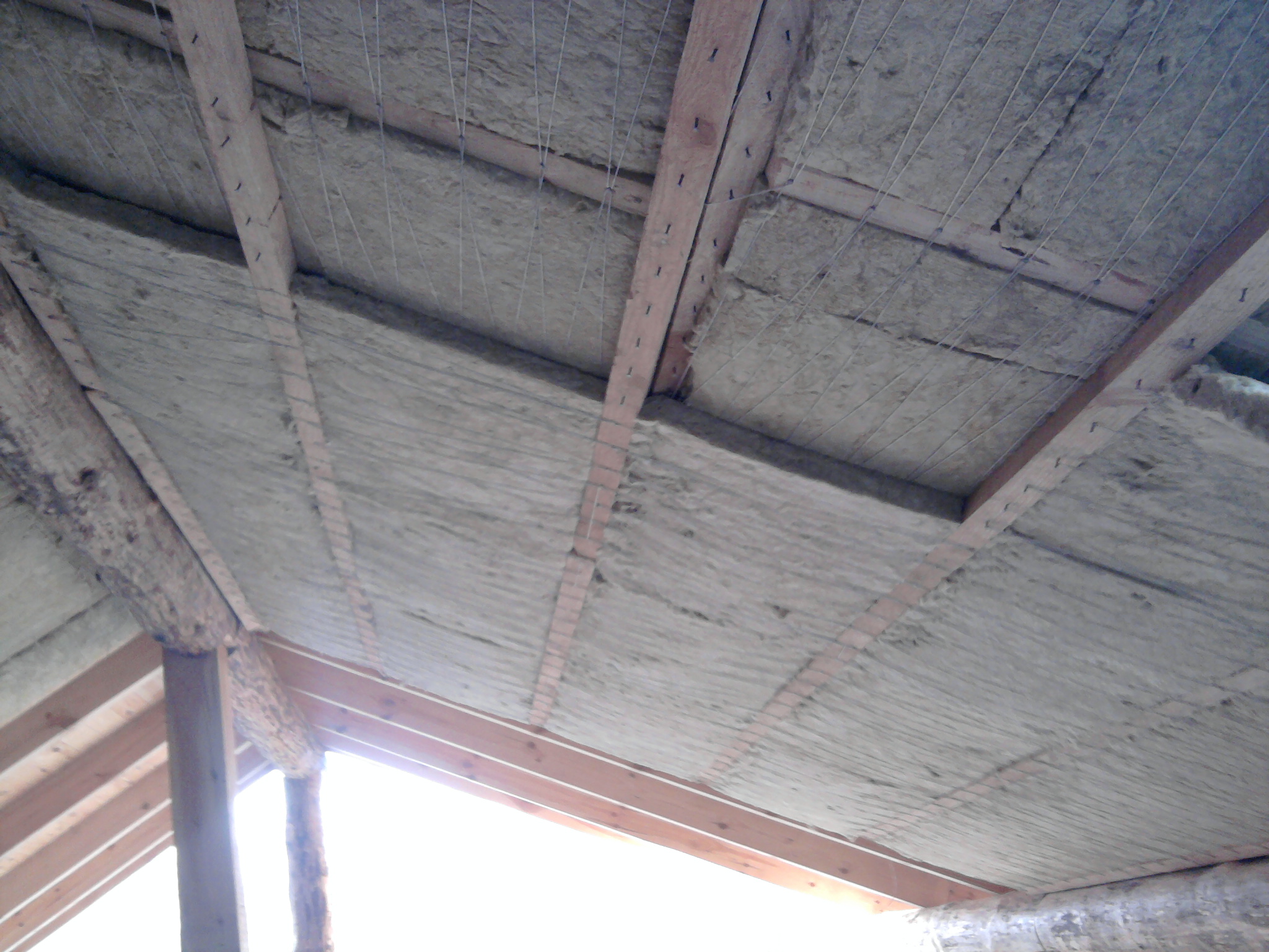

kolobokkiev Опубліковано: 12 березня 2012 Поділитись Опубліковано: 12 березня 2012 У меня точно такая же конструкция крыши. Длина стропил 6м, но добавлял еще кобылки для подшивки коробки. Размер дома 11,5х9,5м. Конькового бруса нету, затяжки на шпильках. стропила 50х150мм 1 Посилання на коментар Поділитися на інших сайтах More sharing options...
Coolish Опубліковано: 12 березня 2012 Автор Поділитись Опубліковано: 12 березня 2012 У меня точно такая же конструкция крыши. Длина стропил 6м, но добавлял еще кобылки для подшивки коробки. Размер дома 11,5х9,5м. Конькового бруса нету, затяжки на шпильках. стропила 50х150мм Конькового бруса нет вообще?? Т.е. стропила связаны между собой только обрешеткой?? Какое сечение мауэрлата, армопояса?? Стропила жестко крепятся к мауэрлату?? Вы по проекту строили?? Посилання на коментар Поділитися на інших сайтах More sharing options...
snitsar Опубліковано: 12 березня 2012 Поділитись Опубліковано: 12 березня 2012 Конькового бруса нет вообще?? Т.е. стропила связаны между собой только обрешеткой?? Так как у Вас опереть коньковый брус не на что, то пользы от нео не будет. Так что Вам он также не нужен. Стропила будут связанны не только обрешеткой, а и подшивкой утеплителя, например доской 25х150. Но самое главное для двухскатной крыши - это ветровые связи - доска прибитая изнутри к стропилам по диагонали. Она то и будет давать жесткость конструкции в продольном направлении. Какое сечение мауэрлата, армопояса?? Стропила жестко крепятся к мауэрлату?? Стропила крепятся к мауэрлату жестко, насколько это возможно, то есть только смещение в вертикальной и горизонтальной плоскости. Пояс монолитный желательно что бы был со стойками, которые примут на себя распор от крыши. Сечение мауэрлата не столь важно. 1 Посилання на коментар Поділитися на інших сайтах More sharing options...
Coolish Опубліковано: 12 березня 2012 Автор Поділитись Опубліковано: 12 березня 2012 В данном случае, если поднять затяжку на высоту 1,8 м. от мауэрлата - получается безраспорная система (при условии безконьковой конструкции), но сечение стропил "зашкаливает". Строители советовали применить 150х50 для стропил, посчитал в деньгах - разница между 200х50 и 150х50 в 350 грн. Думал, что некоторая избыточность в этом месте не будет лишней. Исправьте если неправ. Добавлено через 7 минут Но самое главное для двухскатной крыши - это ветровые связи - доска прибитая изнутри к стропилам по диагонали. Она то и будет давать жесткость конструкции в продольном направлении. Впервые слышу об этом здесь, хотя на старых крышах видел такие доски довольно часто. Планировал подшивать потолки мансарды вагонкой прям по стропилам. Теперь в смятении.... Посилання на коментар Поділитися на інших сайтах More sharing options...
OlegArh Опубліковано: 12 березня 2012 Поділитись Опубліковано: 12 березня 2012 Строители советовали применить 150х50 для стропил, посчитал в деньгах - разница между 200х50 и 150х50 в 350 грн. Думал, что некоторая избыточность в этом месте не будет лишней. Исправьте если неправ. Добавлено через 7 минут Впервые слышу об этом здесь, хотя на старых крышах видел такие доски довольно часто. Планировал подшивать потолки мансарды вагонкой прям по стропилам. Теперь в смятении.... Вообще то, в Вашем случае, стропила 150х50 не несут по деформации (изгиб или прОгиб). Доски по диагонали, или точнее диагональная обвязка, требуется в случае, когда отсутствует конек, или в каркасных домах, т.е. там, где нет "крепкого" фронтона. Стропила 200х50 немного не дотягивают до "нормы", но...Вам решать. Повторюсь - посмотрите на фермы ножницы (найдете в И-нете) - их несущей способности хватит с головой. Посилання на коментар Поділитися на інших сайтах More sharing options...
