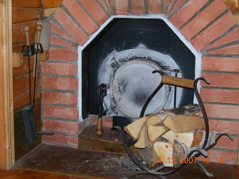

Optimalist Опубліковано: 1 лютого 2009 Поділитись Опубліковано: 1 лютого 2009 Ну с отоплением думаем. Вообще запланировали теплый пол на первом этаже и батареи на втором. Нас пока больше волнует, чем топить. Вопрос еще толком не прорабатывали, но хотим какое-нибудь гибридное отопление в стиле газ-электричество, газ-твердое топливо или еще какие варианты. Ну и еще камин планируем, который я тоже хочу так устроить, чтобы он был не как декоративный элемент, но и как отопительный, с нормальным КПД. Мы как-то в Словакии жили весной с таком двухэтажном коттеджике, который весь отапливался одним камином. Другого отопления вообще не было. Ночью были заморозки, и было вполне нормально. Были воздуховоды хитро сделаны, плюс сам каминный блок за специальным стеклом. Вот буду над таким думать. Если снабжение электричеством надежное, то его можно взять в качестве базы - электроконвекторы и теплый пол. И вообще обойтись без системы с батареями. На крайняк в качестве резерва использовать газовый конвектор: какое-то время продержаться можно будет. А вот в Словакии, судя по описанию, у вас был не просто камин, а стилизованый под камин булерьян (с разводкой от верхних труб воздуховодов по дому). Что-то вроде Посилання на коментар Поділитися на інших сайтах More sharing options...
Olchak Опубліковано: 1 лютого 2009 Автор Поділитись Опубліковано: 1 лютого 2009 Где покупали эти элементы крепления ? www.stroimdom.com.ua/forum/picture.php?albumid=41&pictureid=324 Не думал , что на параплане можно сделать мертвую петлю! rutube.ru/tracks/1465830.html?v=94d4ed945a741090417941986526b2bc В Эпицентре покупали. Там, в принципе, есть все, что нужно, кроме широких шайб для дерева, которые бы его не резали. Их на Юности нашли. На параплане много чего можно сделать. Вот такая мертвая петля - стандартный акро элемент. Правда, из украинских пилотов такого никто не делает. У нас условий нет для таких тренировок. Так что специализируемся на другом. Посилання на коментар Поділитися на інших сайтах More sharing options...
