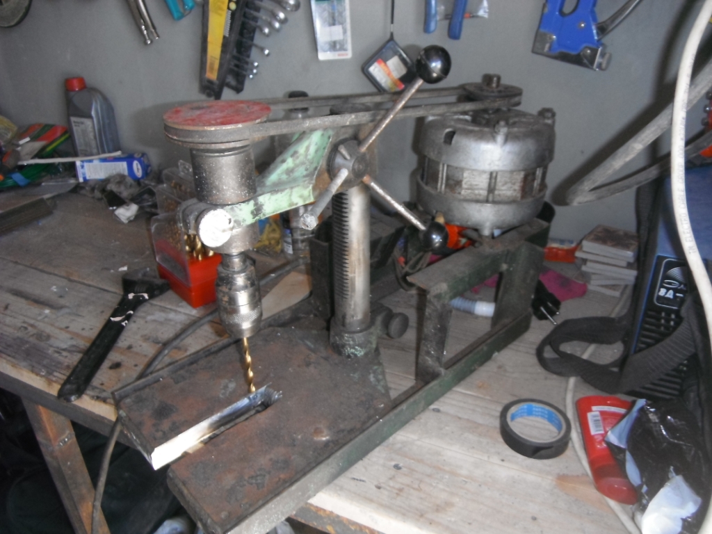

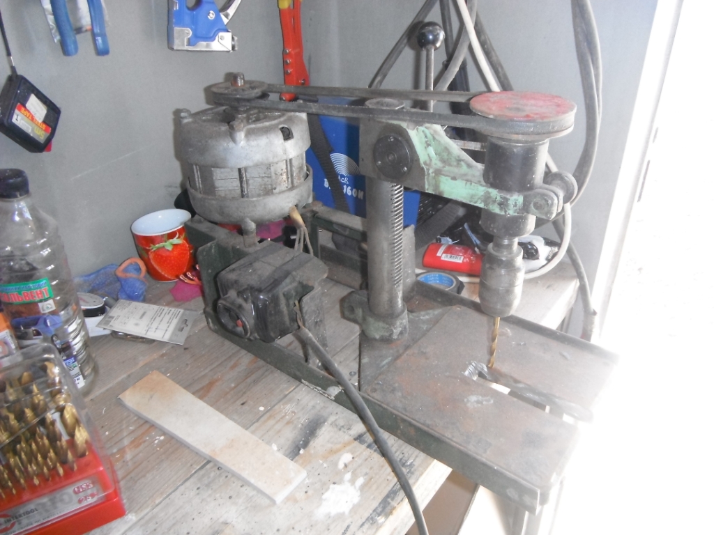

aleeck Опубліковано: 11 березня 2012 Поділитись Опубліковано: 11 березня 2012 Хочется соорудить вибратор, потому как планирую много мелкообъемных заливок, не хочется тратится на оренду Есть другие идеи? если много мелких может все же стоит обратить внимание на насадку для перфоратора, все остальное дороже чем купить -имхо а вот куда люди девают двигатели от стиралки Посилання на коментар Поділитися на інших сайтах More sharing options...
YuV Опубліковано: 11 березня 2012 Автор Поділитись Опубліковано: 11 березня 2012 если много мелких может все же стоит обратить внимание на насадку для перфоратора, все остальное дороже чем купить -имхо Возможно... Но ведь упорно хочется соурудить его собственноручно. Завтра попробую проилюстрировать решения для всеобщего пинания. А вот сверлилочка получилась зачетная! Кстати движок у меня похоже такой же. Посилання на коментар Поділитися на інших сайтах More sharing options...
prazdnikof Опубліковано: 11 березня 2012 Поділитись Опубліковано: 11 березня 2012 [quote=aleeck;1468831 а вот куда люди девают двигатели от стиралки Так судя по фотке никакого творчества и нет, тупо на б.у. станке поменян мотор, так всякий сможет, у меня кстати пару моторов от стиралок Донбасс, в более менее приличном состоянии валяются непонять где, а ещё пару солидных моторов 0,7 и 1,5 кВт лежат, из большого собирался сделать матёрое точило, вал, подшипники заготовил, собрать всё до кучи поленился, появились дешёвые Китаёзы и отбили желание продолжать, может с годами от нечего делать и продолжу сборку агрегата. Посилання на коментар Поділитися на інших сайтах More sharing options...

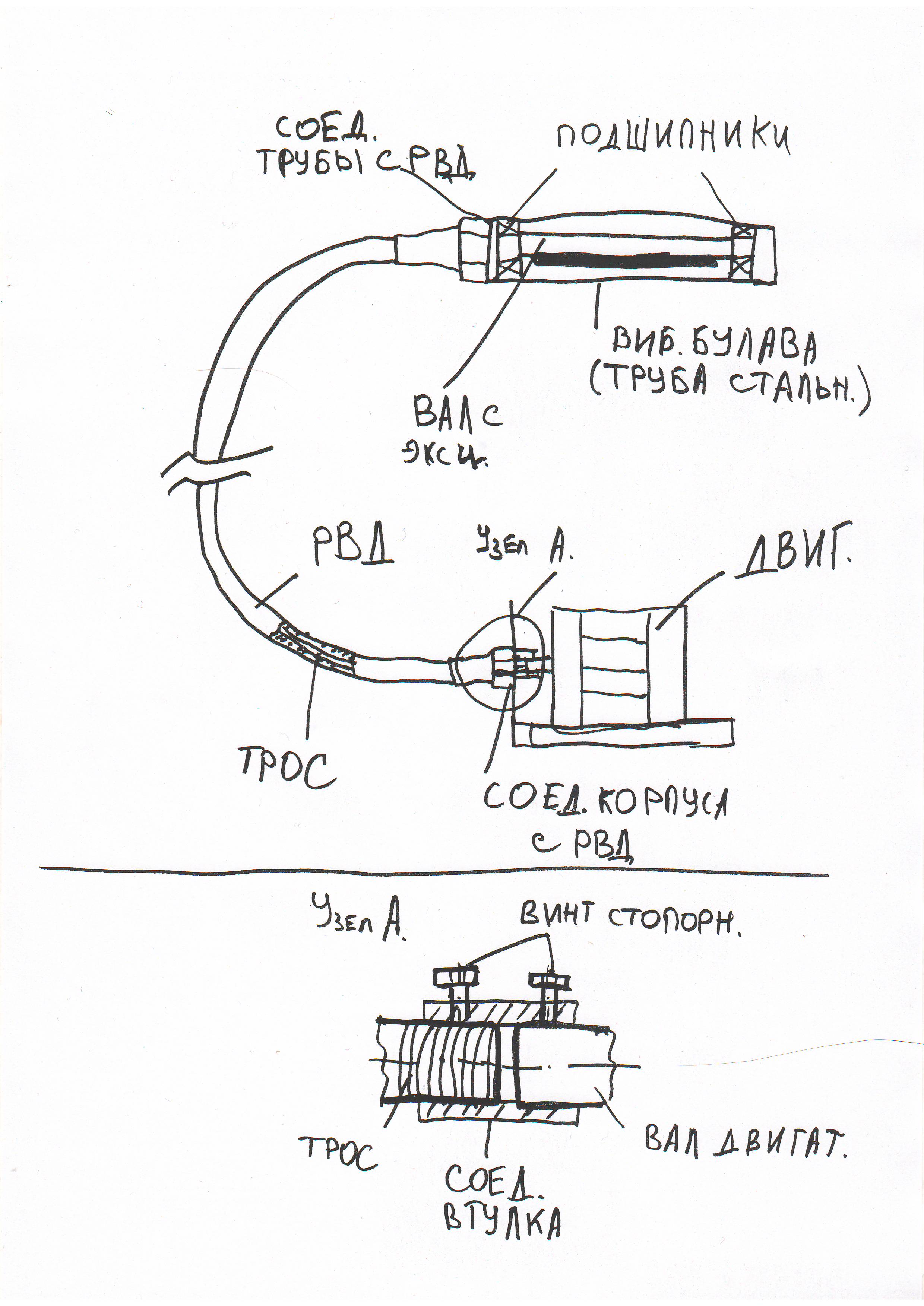

YuV Опубліковано: 12 березня 2012 Автор Поділитись Опубліковано: 12 березня 2012 Завтра попробую проилюстрировать решения для всеобщего пинания. . Вот на скорую руку набросал: Думаю хоть и примитивно, но понятно. Трос соединяем с валом двигателя на одном конце и эксц. валом булавы на другом через втулки с опресовкой или стопорным винтом. Сам же трос заключен в рукав РВД, который одной гайкой закреплен на корпусе подставки двигателя другой соединен с булавой (трубой с резьбой). В булаве (трубе) на двух пошипниках устанавливаем вал с эксц. Самыми проблемными местами считаю соединения через втулки троса с валом двигателя и булавы. Вот такая вот конструкция. Посилання на коментар Поділитися на інших сайтах More sharing options...
aleeck Опубліковано: 12 березня 2012 Поділитись Опубліковано: 12 березня 2012 это принципиальная схема, рисунок заводского вибратора, а как делать? ох и задача! если сделаете "сниму шляпу" держите в курсе событий Посилання на коментар Поділитися на інших сайтах More sharing options...
YuV Опубліковано: 12 березня 2012 Автор Поділитись Опубліковано: 12 березня 2012 это принципиальная схема, рисунок заводского вибратора, а как делать? ох и задача! если сделаете "сниму шляпу" держите в курсе событий Так я же прокомментировал рисунок. А что мне писать как я буду нарезать резьбу на трубе, или я Вас не понял? По исполнению проблемными считаю узлы сопрягания валов, а остальное вполне решаемое, даже подручными средствами и инструментами. Все может получится конструктивно, а возникнет проблема с двигаелем... Сегодня достал его, отчистил шильдик на корпусе, а оказывается он всего-то 180 Вт... Может быть маловато, а я то уже всю конструкцию продумал, железо все есть кроме РВД и подшипников... Посилання на коментар Поділитися на інших сайтах More sharing options...

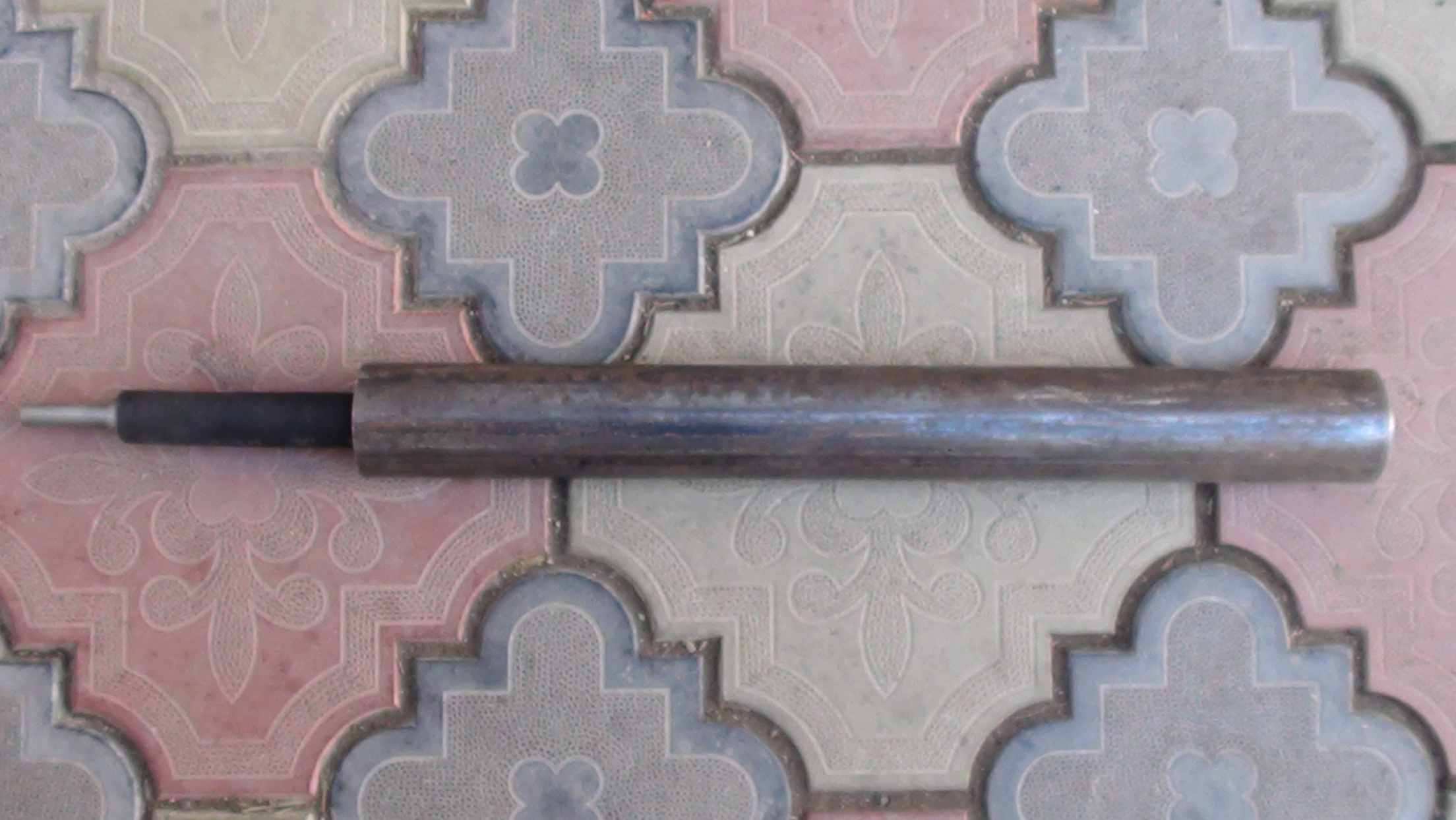

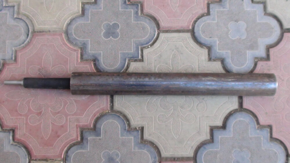

rik7 Опубліковано: 16 березня 2012 Поділитись Опубліковано: 16 березня 2012 я вот пару дней назад сделал себе глубинный вибратор для бетона, как привод использую дрель. Уже и испытал РАБОТАЕТ. Посилання на коментар Поділитися на інших сайтах More sharing options...
prazdnikof Опубліковано: 16 березня 2012 Поділитись Опубліковано: 16 березня 2012 А кто знает, где сейчас можно купить вибробулаву (желательно минимальных размеров и шланг покороче), которую можно прилепить к дрели? У меня вибратор с 3х метровым шлангом, при малых объёмах не удобно таскать его, хочется не дорого что-либо компактное. Посилання на коментар Поділитися на інших сайтах More sharing options...
Oleg 88 Опубліковано: 17 березня 2012 Поділитись Опубліковано: 17 березня 2012 я вот пару дней назад сделал себе глубинный вибратор для бетона, как привод использую дрель. Уже и испытал РАБОТАЕТ. Ну и ...? Описание там, фото... Хоть в двух словах. Посилання на коментар Поділитися на інших сайтах More sharing options...
aleeck Опубліковано: 17 березня 2012 Поділитись Опубліковано: 17 березня 2012 Добавлено через 49 секунд А кто знает, где сейчас можно купить вибробулаву (желательно минимальных размеров и шланг покороче), которую можно прилепить к дрели? У меня вибратор с 3х метровым шлангом, при малых объёмах не удобно таскать его, хочется не дорого что-либо компактное. 15 пост этой темы Посилання на коментар Поділитися на інших сайтах More sharing options...
rik7 Опубліковано: 18 березня 2012 Поділитись Опубліковано: 18 березня 2012 вес вибронаконечника 3,7 кг , длинна 45 см. Для нормальной роботы достаточно. Еще думаю на досуге сделать с удлинняущим тросом. Посилання на коментар Поділитися на інших сайтах More sharing options...
