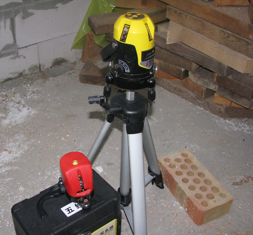

alkul Опубліковано: 20 травня 2012 Поділитись Опубліковано: 20 травня 2012 ребята а где выгодней купить нивелир В Китае Взял себе пару нивелиров на Сегем в Шеньчжене - простой крестик за 30$, полноценный пятилучевой за 60$. С футлярами, штативами, и даже очками в подарок. Сравнивал с дорогущими бошами в паре магазинов - ну нет разницы. У нас цены на нивелиры - это просто нереальный развод. Посилання на коментар Поділитися на інших сайтах More sharing options...

mans_2008 Опубліковано: 23 травня 2012 Поділитись Опубліковано: 23 травня 2012 И еще вопрос. Я нахожусь в Китае, так вот тут на местном интернет-сайте(что-то типа rozetka) нивелиров уйма, но цены на них ну просто смешные по сравнению с Украиной. Почему?search8.taobao.com/search?q=%CB%AE%C6%BD&commend=all&ssid=s5-e&pid=mm_14507416_2297358_8935934 А какой курс китайской валюты к $ или Є? Посилання на коментар Поділитися на інших сайтах More sharing options...
Igor1959 Опубліковано: 23 травня 2012 Поділитись Опубліковано: 23 травня 2012 А какой курс китайской валюты к $ или Є? 1$=6 юаням. Получатся нивелиp в приделах 50-100$.а есть и дешевле. Посилання на коментар Поділитися на інших сайтах More sharing options...
alkul Опубліковано: 23 травня 2012 Поділитись Опубліковано: 23 травня 2012 1$=6 юаням. Получатся нивелиp в приделах 50-100$.а есть и дешевле. Когда успел так круто окрепнуть? Три недели назад юань был 6,25-6,28 к доллару. Вы в каком городе? Расскажу где искать Посилання на коментар Поділитися на інших сайтах More sharing options...
Igor1959 Опубліковано: 23 травня 2012 Поділитись Опубліковано: 23 травня 2012 Когда успел так круто окрепнуть? Три недели назад юань был 6,25-6,28 к доллару. Вы в каком городе? Расскажу где искать Ну я приблизительно. Я в Веньжоу, на юг от Шанхая 600 км. Посилання на коментар Поділитися на інших сайтах More sharing options...
