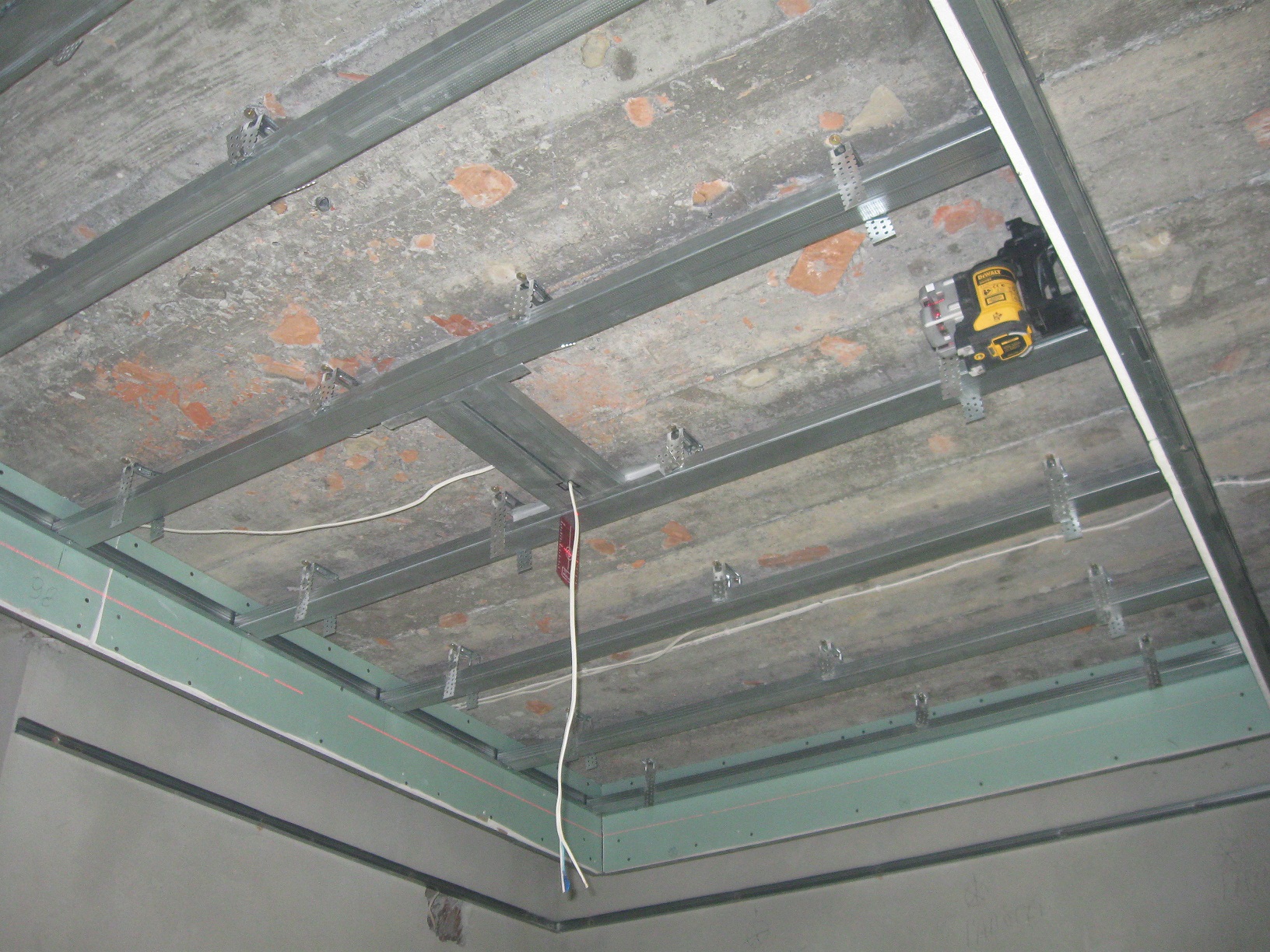

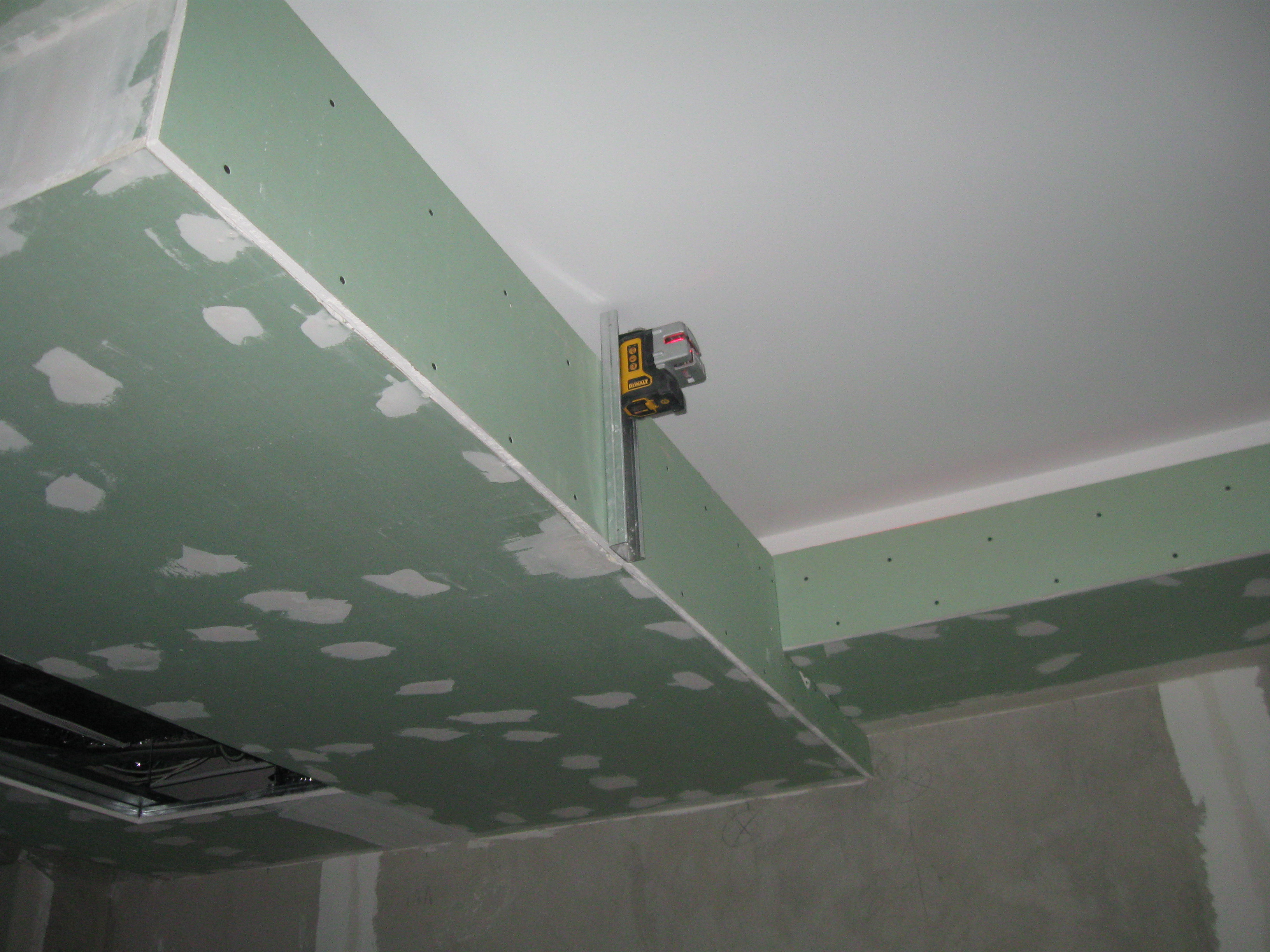

Чуля Опубліковано: 17 січня 2014 Поділитись Опубліковано: 17 січня 2014 Я уже год работаю - деволт -089... тех же три луча... тех же - 360 ( и не вижу проблем чтобы установить приемник на одной из стен и получить - 360, а не посредины комнаты) В комлекте идет отличный держатель (лучше и компактней чем у Бош) то шо надо для Гипсокартонных работ. На приемнике два отличных мощных магнита (про штатив даже и не думаю) Докупал разве что магнитные мишени (дешевые Китай) Падать не падал... но противоударность апарата успокаивает. Яркость и толщина линии получше чем у бош и не хуже чем - у Лейка. Одним словом если б пришлось брать сейчас брал бы для внутрянки точно такой же... разве что, если бы цена на Бош 3-80 упала на 2тыс. грн. и сравнялась бы с моим - до 3тыс. Добавлено через 2 минуты Может поискать возможность из России Девольт привезти? я брал там... но есть на форуме тема, где под заказ доставки из США... Вроде там чуть дешевле получается Добавлено через 1 минуту Лучше уж по центру, как Вы писали Выше. По центру рекомендует производитель Посилання на коментар Поділитися на інших сайтах More sharing options...

Чуля Опубліковано: 17 січня 2014 Поділитись Опубліковано: 17 січня 2014 Дешевые это сколько? Если покупали через инет, дайте пожалуйста ссылку. DW предложили по 150гр. - зажилил. По вашему сколько штук их нужно для удобства работы? Ссылку не сохранил. зато сохранился телефон продавца... точнее его номер (напишу в личку) У него тогда они стоили - 70грн.- штука, но при условии, что я беру минимум две штуки. Брал две, потому что работаю с напарником... Например при монтаже гипсокартонного потолка сначала закидываем все профиля, а потом когда фиксируем по уровню, то я на скейте из шуруповертом иду с одной стороны комнаты, а напарник на своем скейте и с своим шуруповертом с другой. Или же при установке маяков под стяжку - я выставляю болты под маяк с одной стороны комнаты, а напарник в ето время с другой... Вот моя магнитная мишень на фото... невижу разницы от тех что по 150грн. (тоже Китай) 2 Посилання на коментар Поділитися на інших сайтах More sharing options...
Чуля Опубліковано: 17 січня 2014 Поділитись Опубліковано: 17 січня 2014 Кстати забыл кроме того что у Дев.089 удобный и практичный держатель, я его прищепкой цепляю за УДешку... Без держателя его корпус идеально подходит внутрь профиля СД. Достаточно прицепить Сд на самонарез или дюбель и приемник можно двигать вверх-вниз... Магниты - мощььь Посилання на коментар Поділитися на інших сайтах More sharing options...

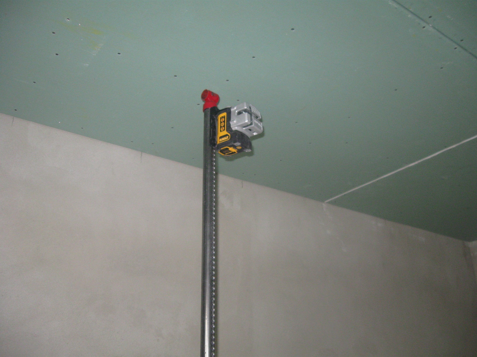

Чуля Опубліковано: 17 січня 2014 Поділитись Опубліковано: 17 січня 2014 В очень редких случаях бывает нужен штатив... да и то в етих случаях обычно штатив слишком маленький по высоте, я тогда цепляю к подемнику листов Г/К... просто снимаю штангу с подемника и магнитами к рейке. 1 Посилання на коментар Поділитися на інших сайтах More sharing options...
