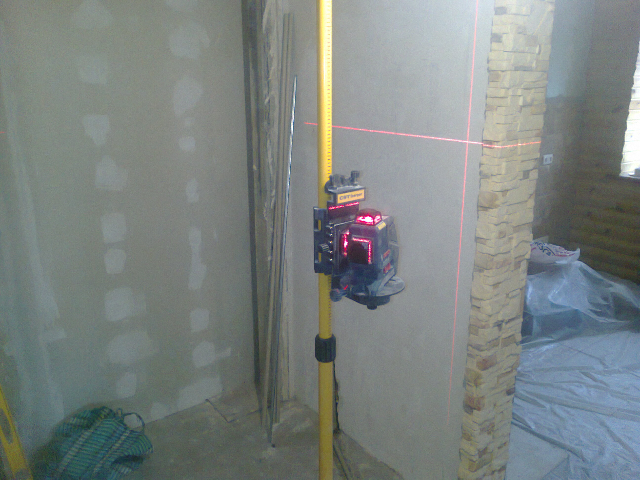

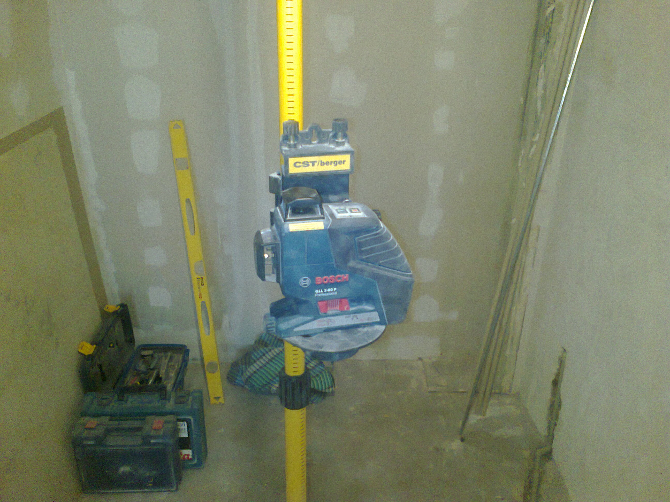

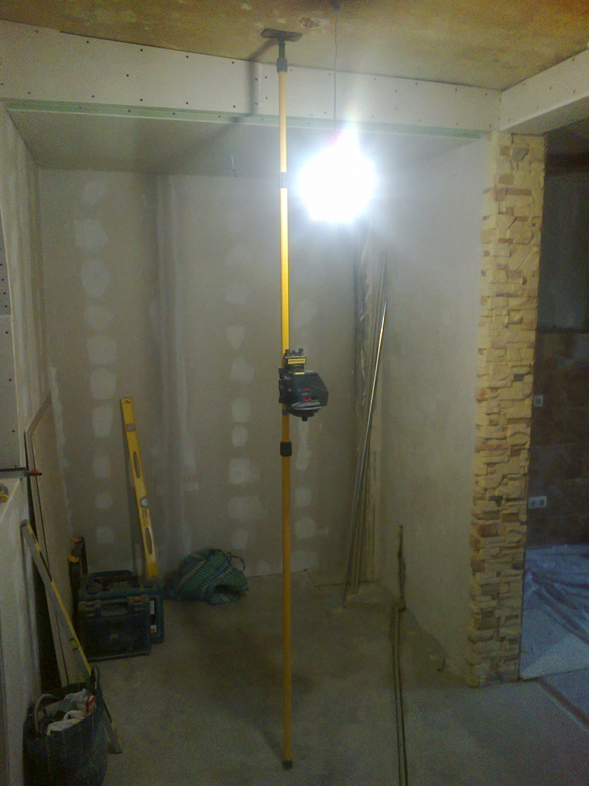

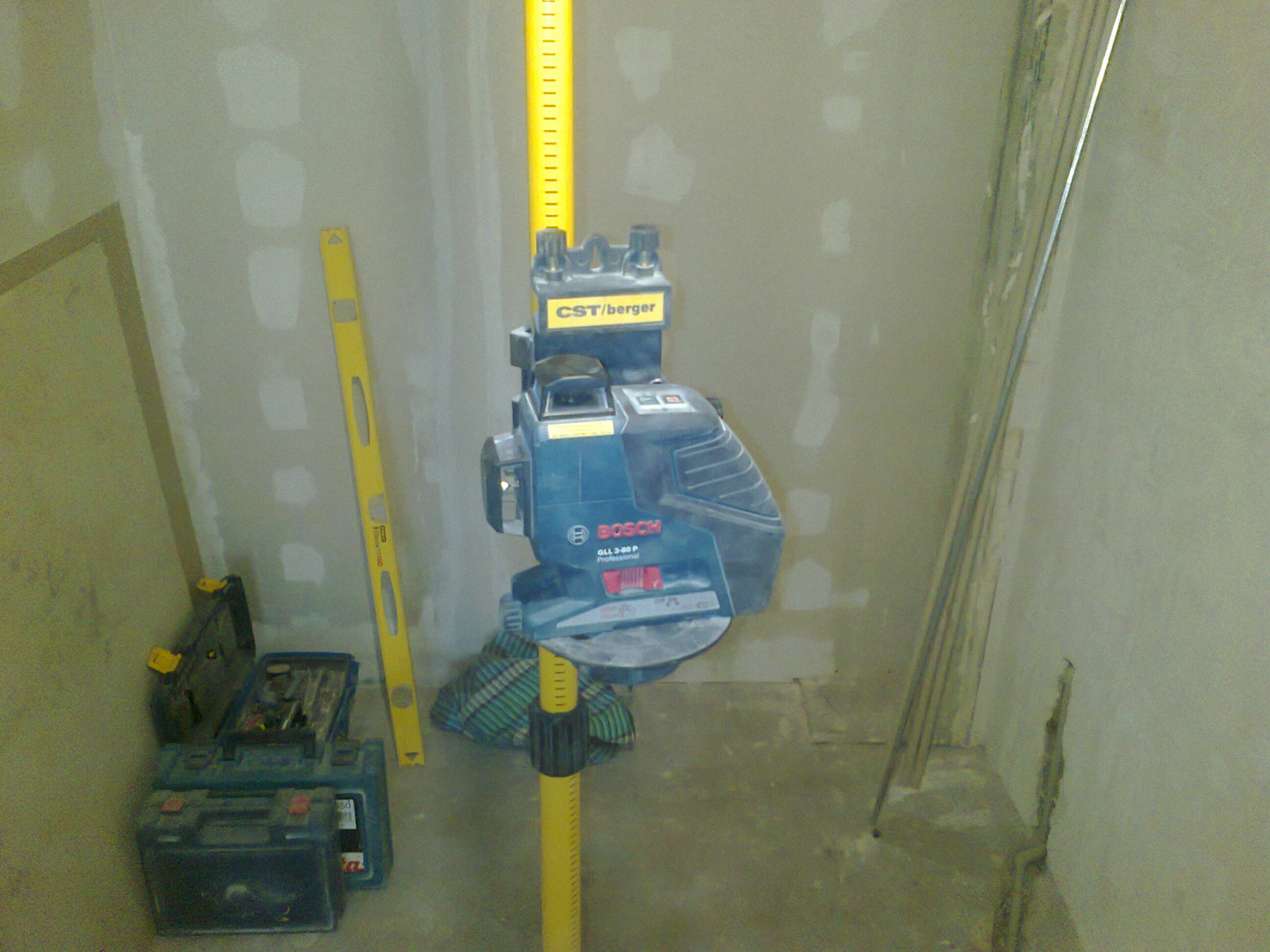

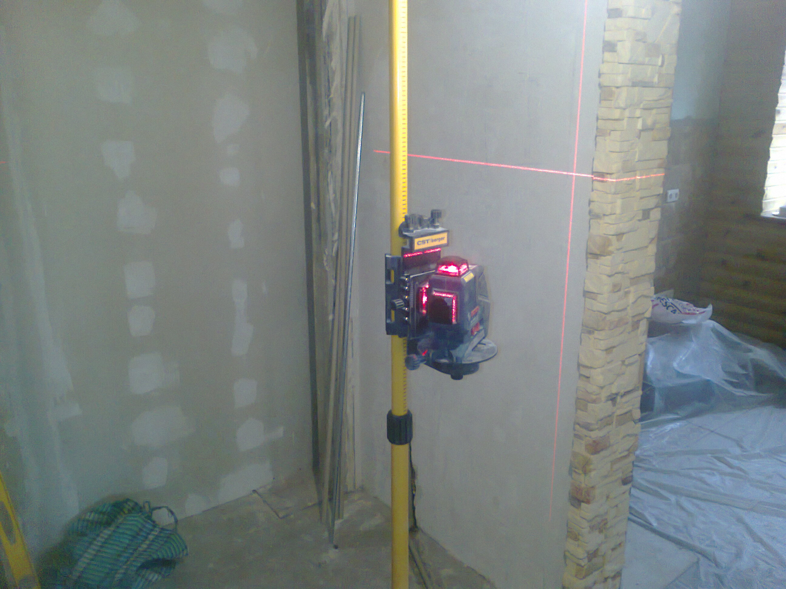

mans_2008 Опубліковано: 6 грудня 2012 Поділитись Опубліковано: 6 грудня 2012 Брал вместе со штангой и универсальным креплением, вот этим robotun.com.ua/product/teleskopicheskaja-shtanga-cstberger-lp12-um/ Штангу юзаю редко, крепление цепляю на штатив. Крепление позволяет вращать лазер на 360° по горизонтали микрометрическими винтами и тонко подстраивать по-вертикали в пределах 50мм. Просто штатив - неудобно. Высоту еще как-то можно "поймать", вращать лазер вручную крайне неудобно. Крепление со штанги можно снять и поставить на штатив, правильно Вас понял? Почему взяли berger? Хотел брать Bosch BT 350, но она дороже больше чем в 2 раза, стоит ли переплачивать? Посилання на коментар Поділитися на інших сайтах More sharing options...
