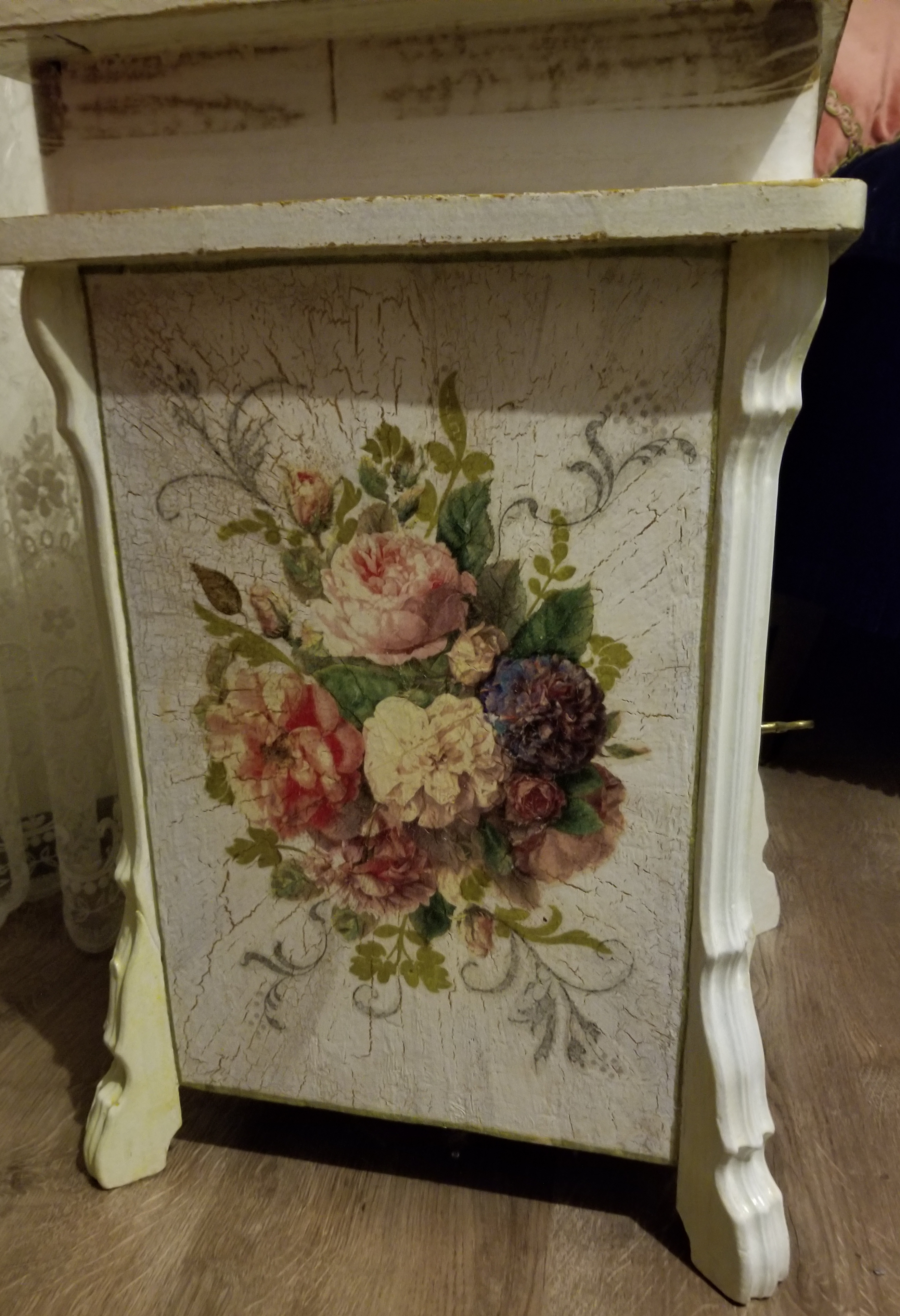

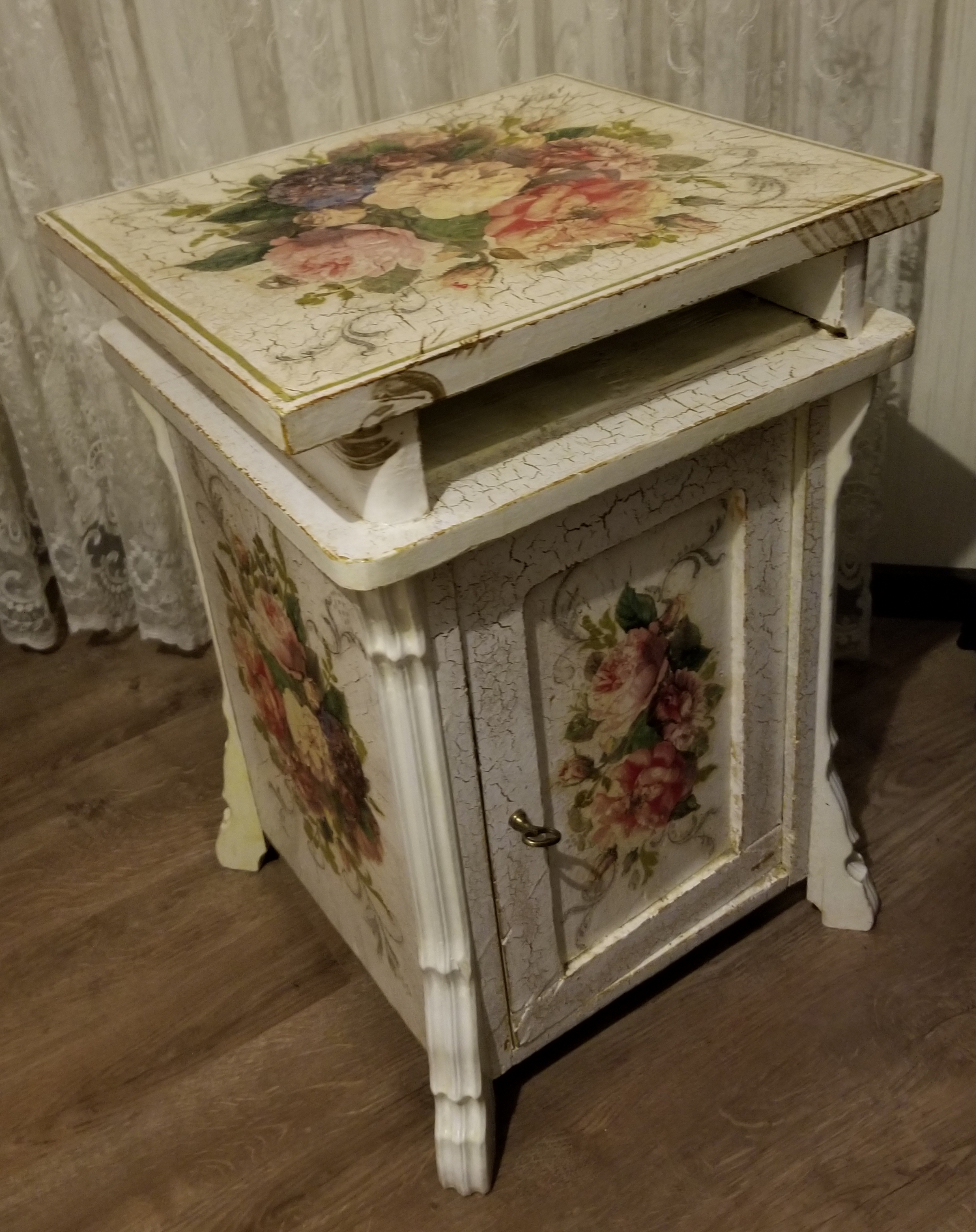

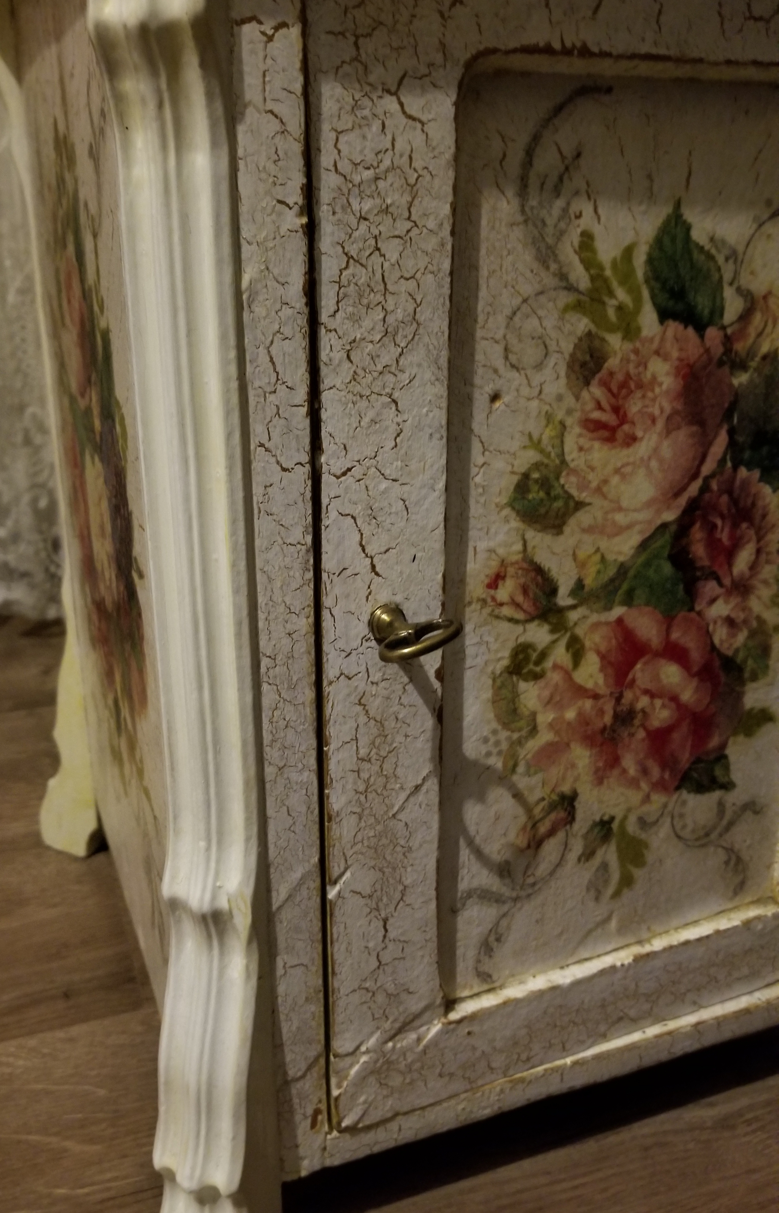

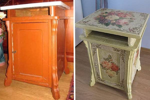

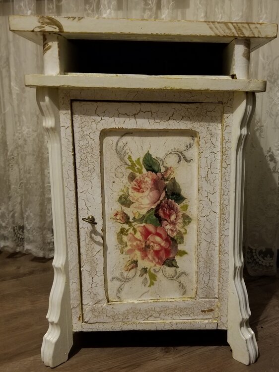

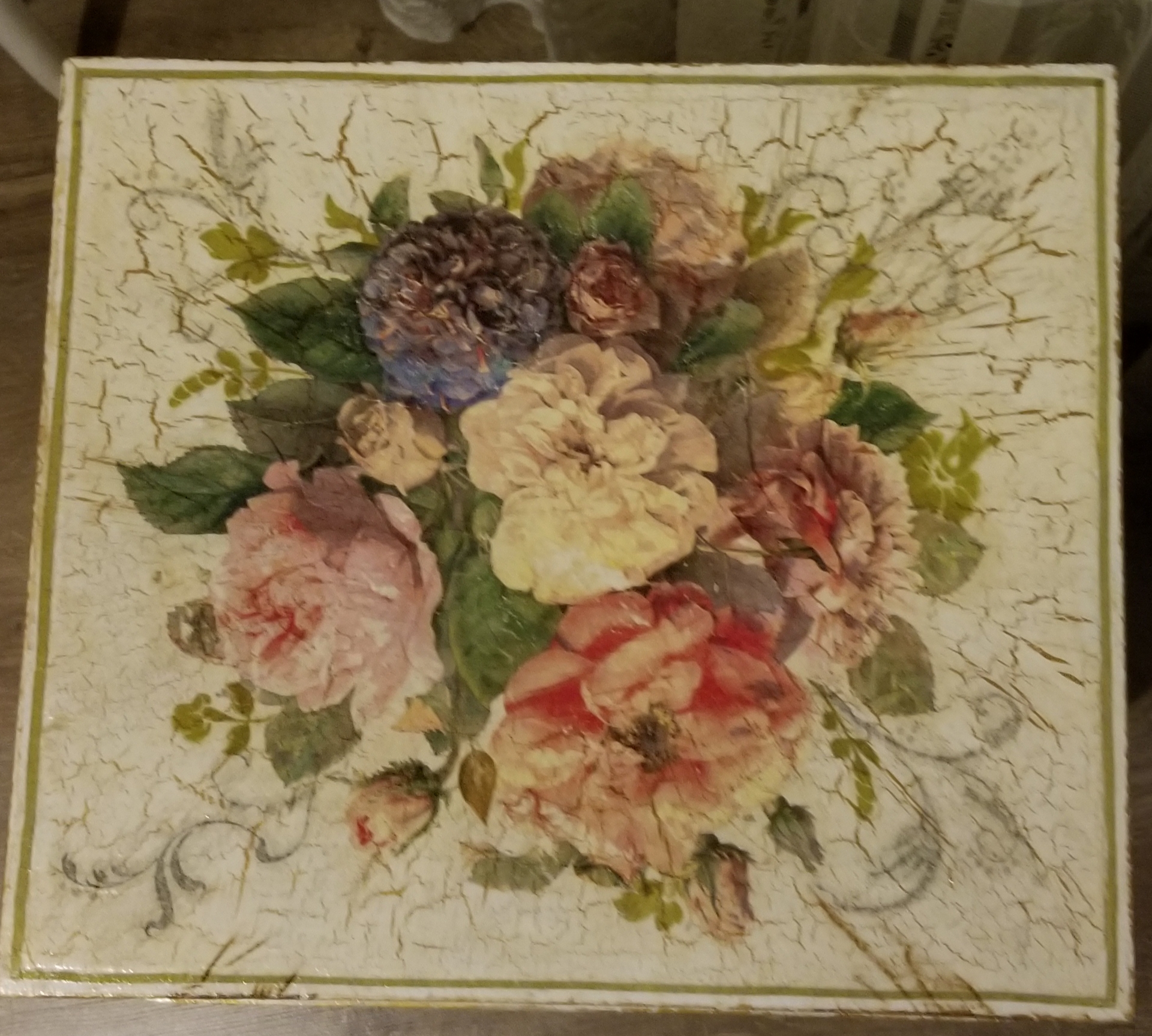

Некоторые мои работы каким- то образом попали в пинтерест... Например, вот эта тумбочка. Я ее называю "звездой интернета". :D Хотя эта тумбочка была первым полигоном для тренировки разным декораторских приемов.
Ее уже и в каких- то антикварных магазинах продавали, и во многих мастер-классах по. декупажу и переделке мебели показывают от Германии до Австралии. Почти нигде нет ссылки на автора. :D
А я ее уже переделала! Ж-)
Стиль, техники оставила те же - декупаж, кракелюр, шебби-шик.
А изначально жила на чердаке старой дачи допотопная тумбочка, покрашенная маслянной краской для пола.
Те техники, что я упоминала, прекрасно маскируют недостатки древесины.
Вот Вам и предмет интерьера из мусора. :D

Как у всех так красиво получается? Вот нет у меня вИдения, как по новому должна выглядеть старая вещь.:sorry: Кажется что это очень кропотливый труд и неумеючи можно только все испортить. Особенно, если это касается мебели. Это же ещё нужно вписать в свой интерьер.
Например вот эта тумбочка.
А есть где-то Ваш мастер-класс по этой тумбочке? Краску старую предварительно снимали?

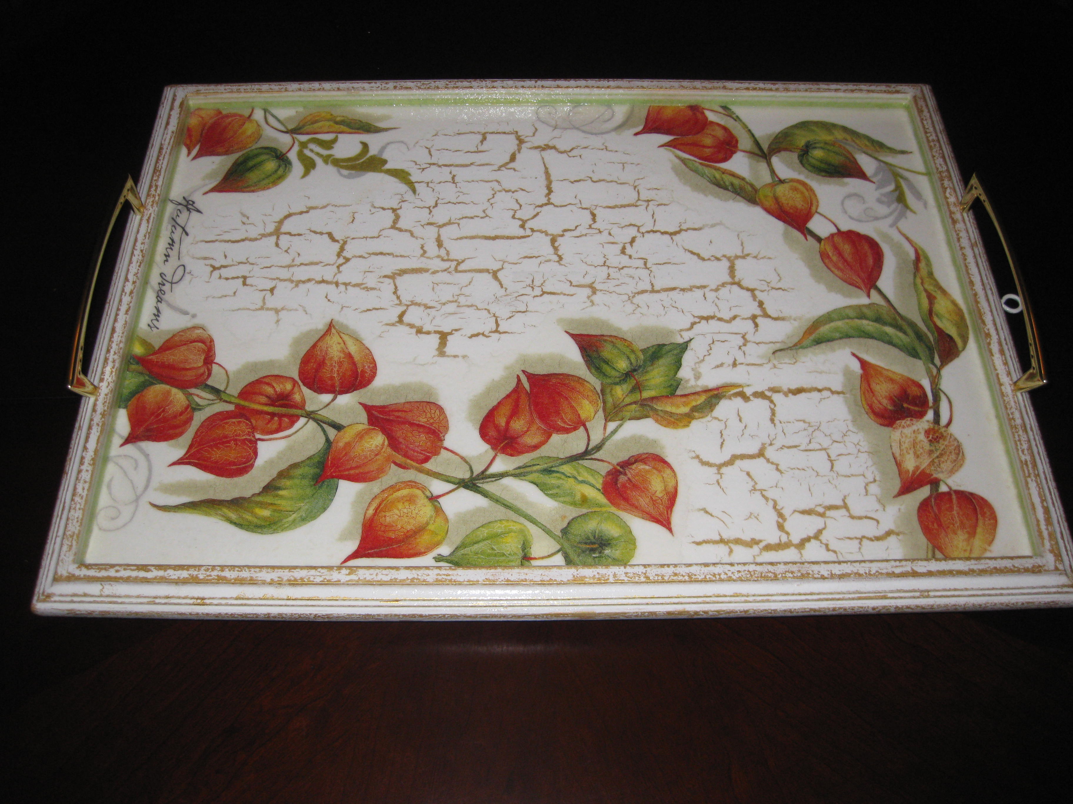

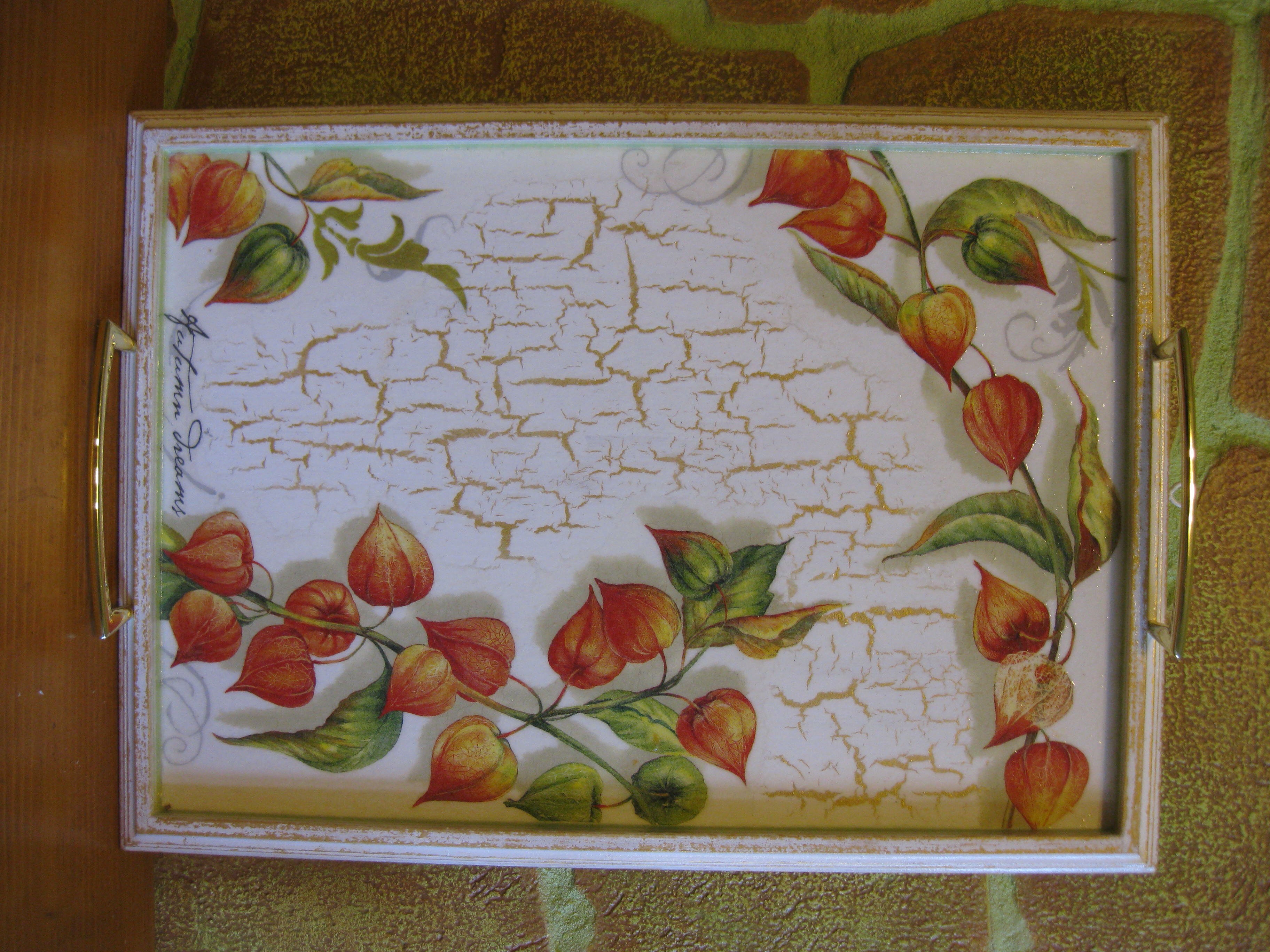

Нет! Старую масляную краску я не снимала. Только пошкурила, чтобы сделать поверхность шершавой.
Использовала этот слой и цвет как цвет будущих трещин.
Именно по этой тумбочке у меня нет фотографий.

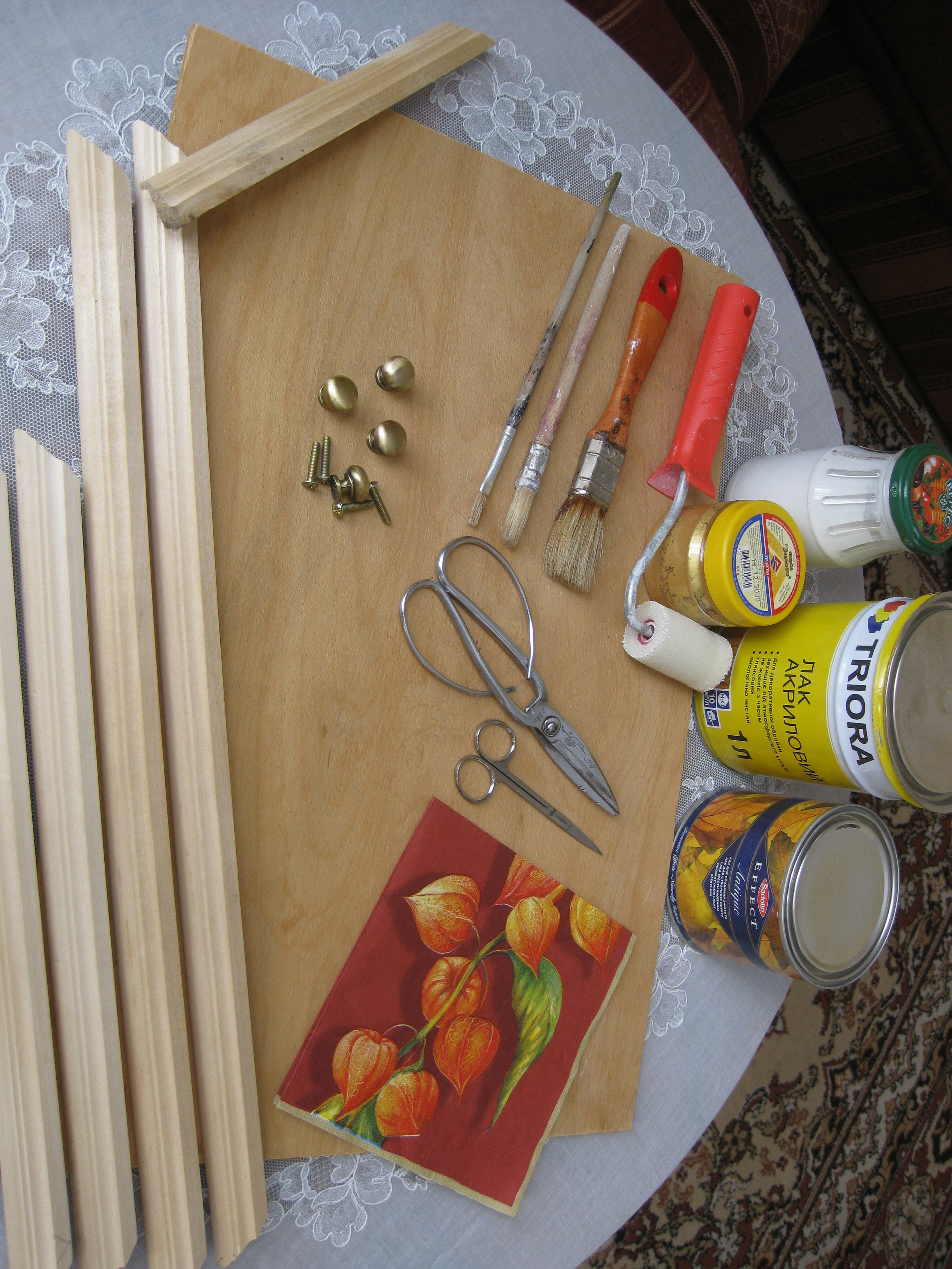

Есть подробные фотографии по похожей работе - поднос из куска фанеры, остатков картинных багетов,...
Там тоже использовались те же декораторские приемы, что и в тумбочке:
- декупаж (наклеивание салфеток),
- кракелюр (искусственные трещины),
- шебби-шик (потертости на выступах).
Этот поднос можно вешать как картину.
Ссылку на фотографии я отправила Вам в личку.:beer:

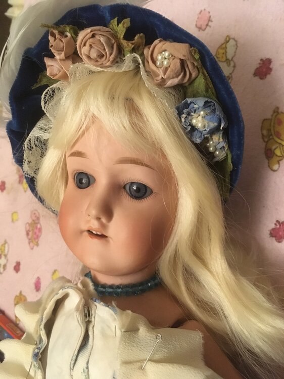

Поэтому покажу очередную интерьерную куклу.. . Пока не хватает части ног, муж над этим работает. Восстановлена часть головы, сделаны новый парик из человеческих волос( в то время это было только так) Пардон, пока ещё без прически, только сама основа.
Изготовлено новое туловище. Найдены новые( антикварные )глаза восстановлены зубки, из пломбировочного материала стоматологов.
Сшит вручную ( по всем канонам реставрации от А до Я) наряд , пока только 7 деталей одежды. Ещё много чего не хватает для полного образа.
Пока 100 летняя красавица Красуня без имени , но она уже кукла, с характером, а не не осколки из старого чемодана с чердака , выглядит так.
Ее стоимость для меня в денежном выражении почти стремится к 0. Но после полной реставрации, дама определенно будет иметь приличную стоимость.

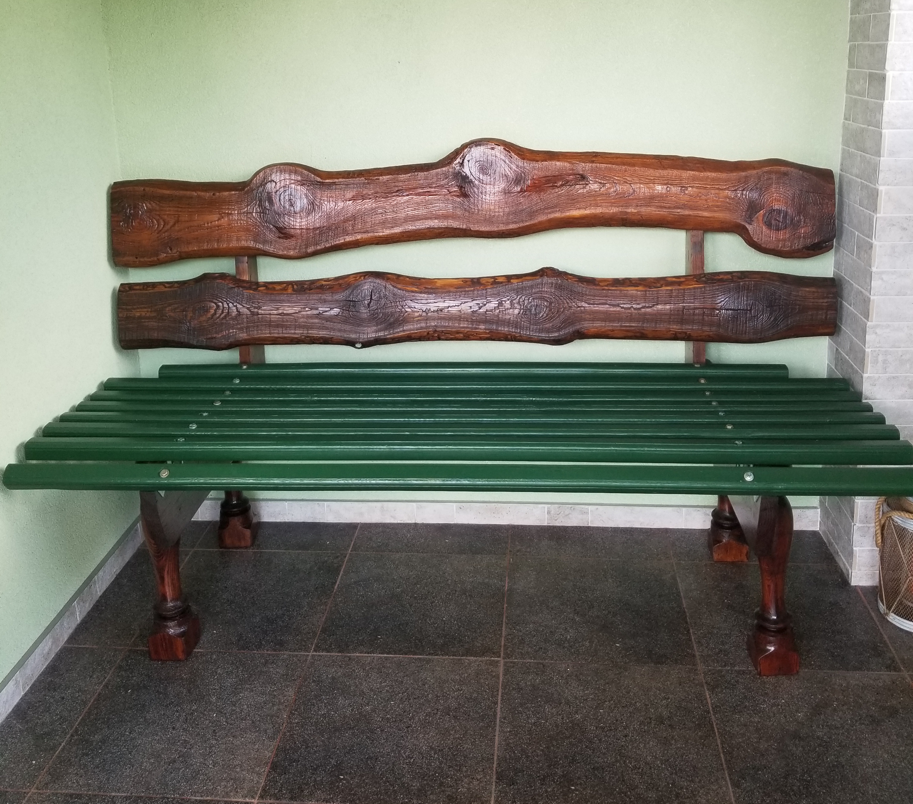

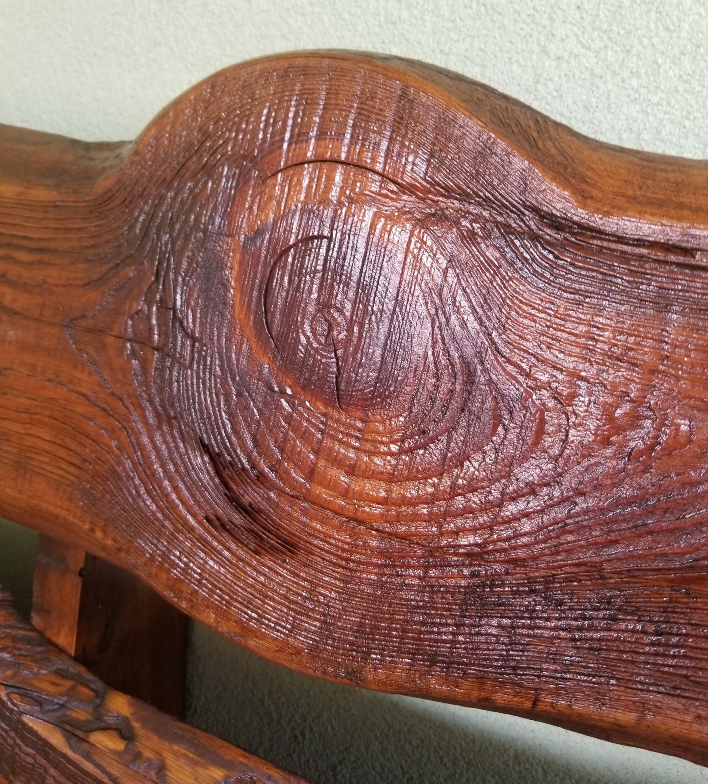

Давно здесь ничего не показывали...

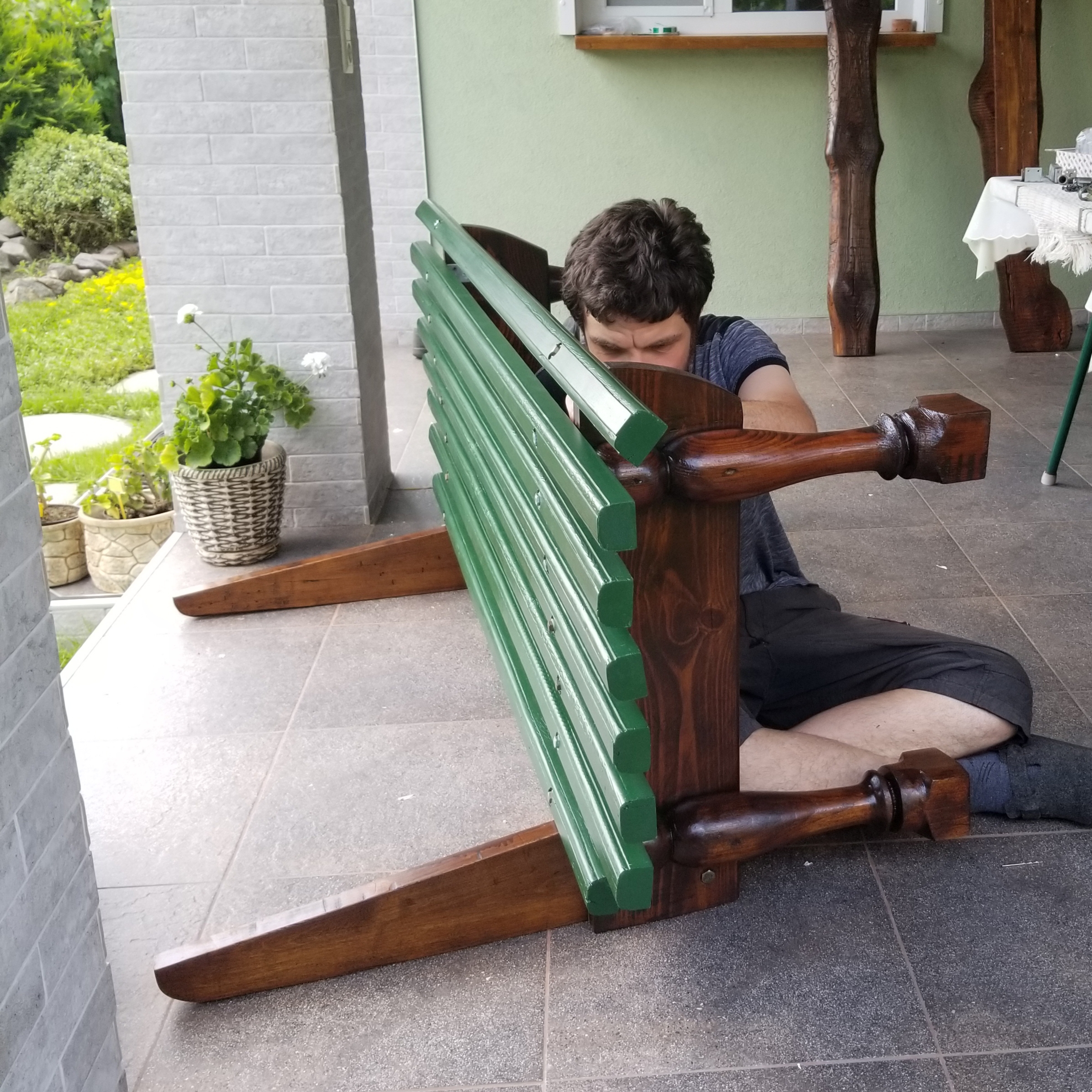

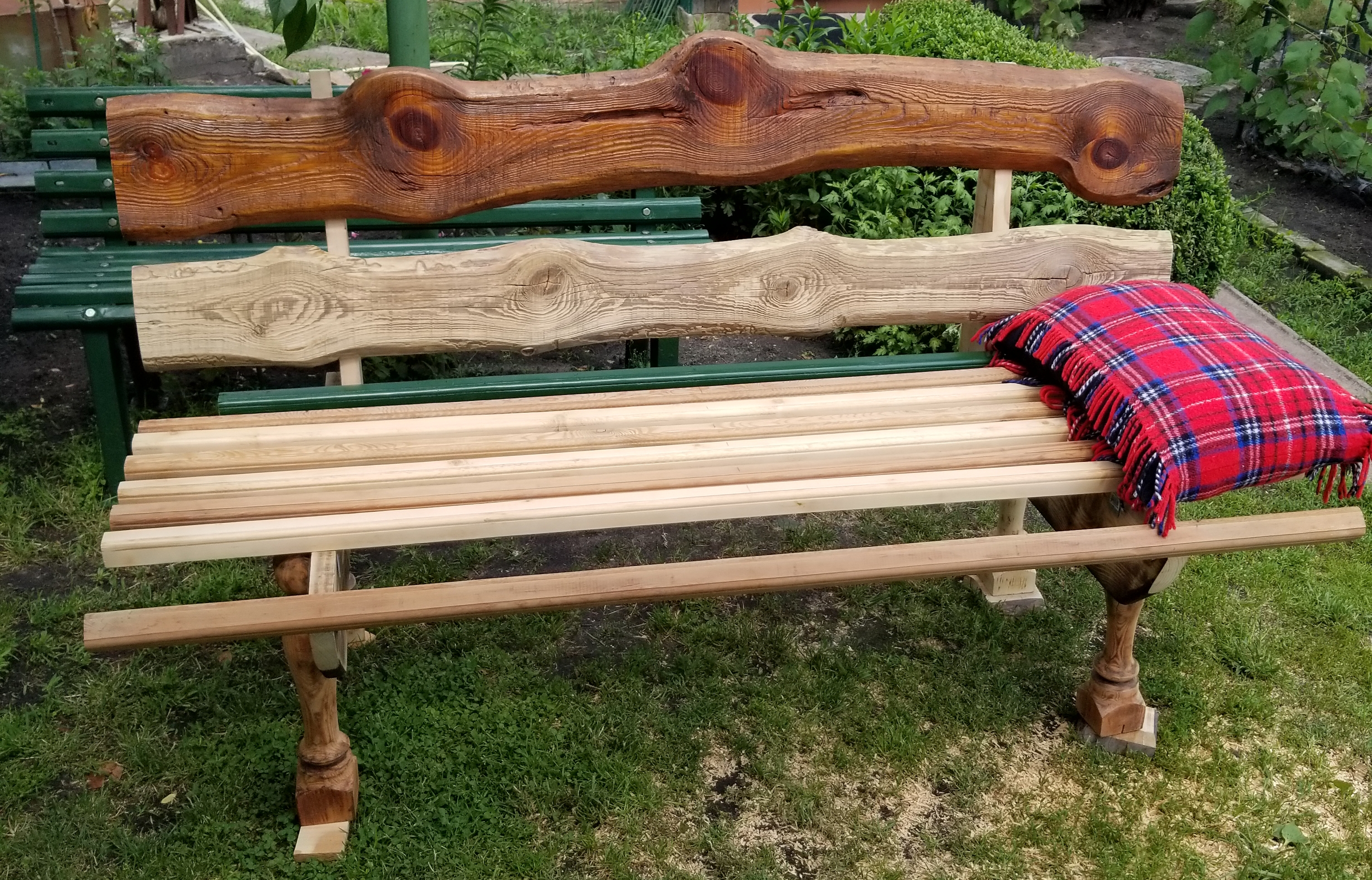

А я вот осуществила еще одну "мечту": когда планировалась перестройка старой дачи, то на террасе предполагалвсь скамья-лежбище, чтобы можно было в глубокой тени поспать на свежем воздухе.
Из покупного - пяток болтов с гайками, а то в закромах не хватило.
Ножки- балясины отдала соседка на протопку печки.
Бруски сиденья - наскребла по сусекам. :-)
Спинка из бросовых досок, которые я брашировала.
Сначала скамью собрала-подогнала в черновом варианте. Потом разобрала и красила отдельно каждую деталь.
Собирать помогал сын.
Получилось как-то так! :-)

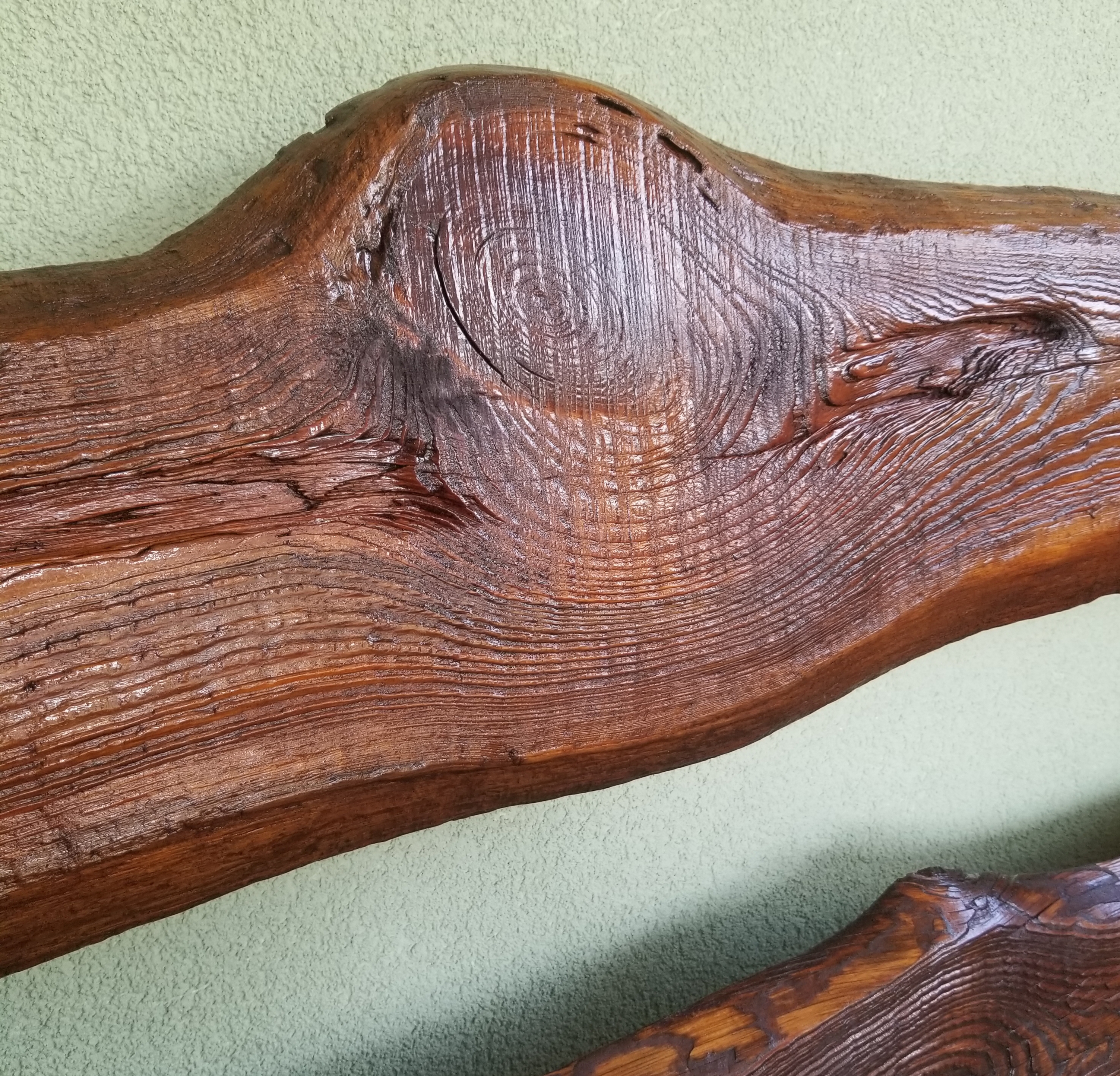

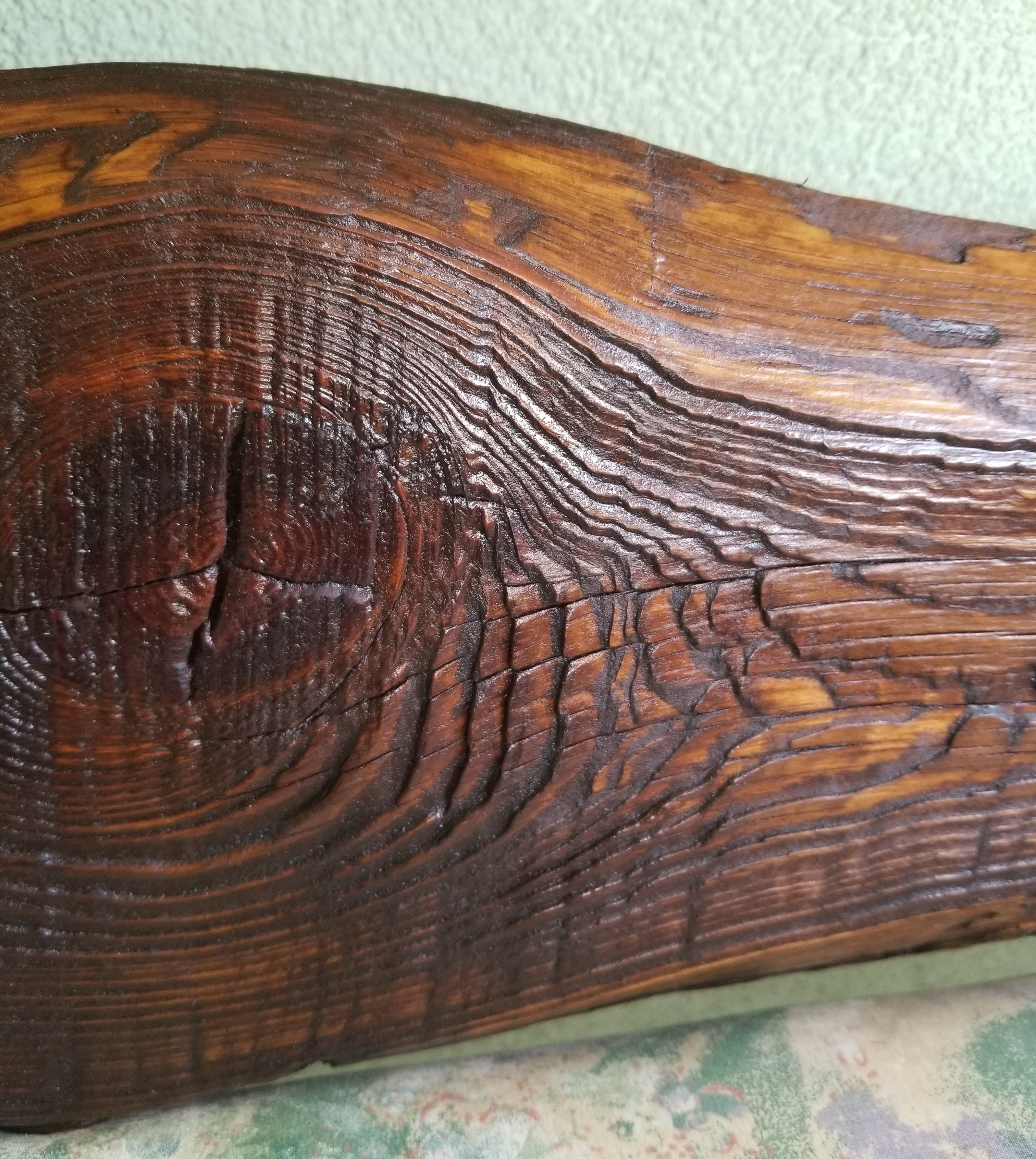

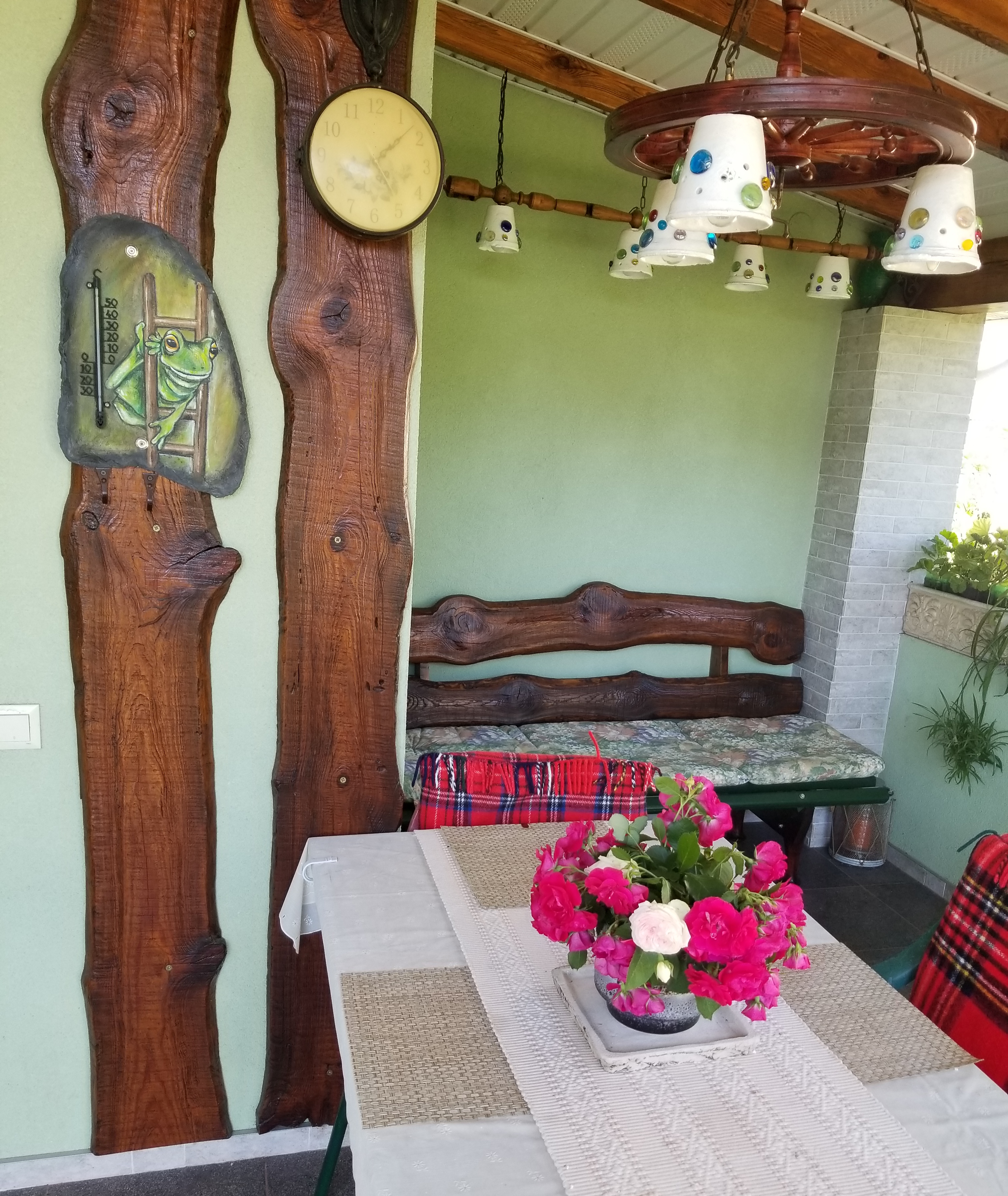

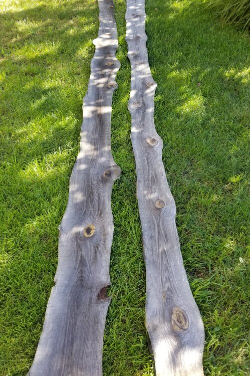

Еще одна "копеечная идея для интерьера или что можно сделать из мусора":
Вот такие бросовые доски последнего сорта - самое ОНО для меня!
Немножко, правда, надо повозиться, но нравится результат!
Эти две доски еще ждут своего часа. Незнаю во что они превратятся...
Думала сделать столешницу, но тогда трудно ухаживать - при брашировании в глубоких рытвинах грязь будет скапливаться... Накрыть толстым слоем оргстекла?... теряеются ощущения при касании...
Пусть подождут! У меня есть чем сейчас заняться! :-)
  • Лайк 15
А если зашпаклевать контрастной шпаклевкой? Не до полной гладкости

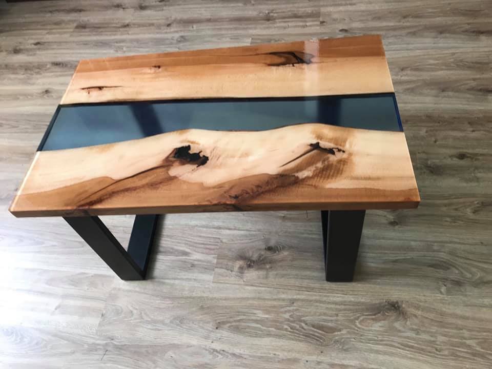

Используйте эпоксидную смолу.
Спасибо!
Тоже смотрела в эту сторону!
Еще с Sass когда-то обсуждали как бы это сделать? Он даже экспериментировал с заполнением сквозных отверстий...
Я хочу именно столешницу! Т.е. буквально залить дерево в эпоксидку....
Можно еще раму для высокого напольного зеркала сделать, чтобы деревяшки только по бокам были...
Добавлено через 2 минуты
Тоже идея!...

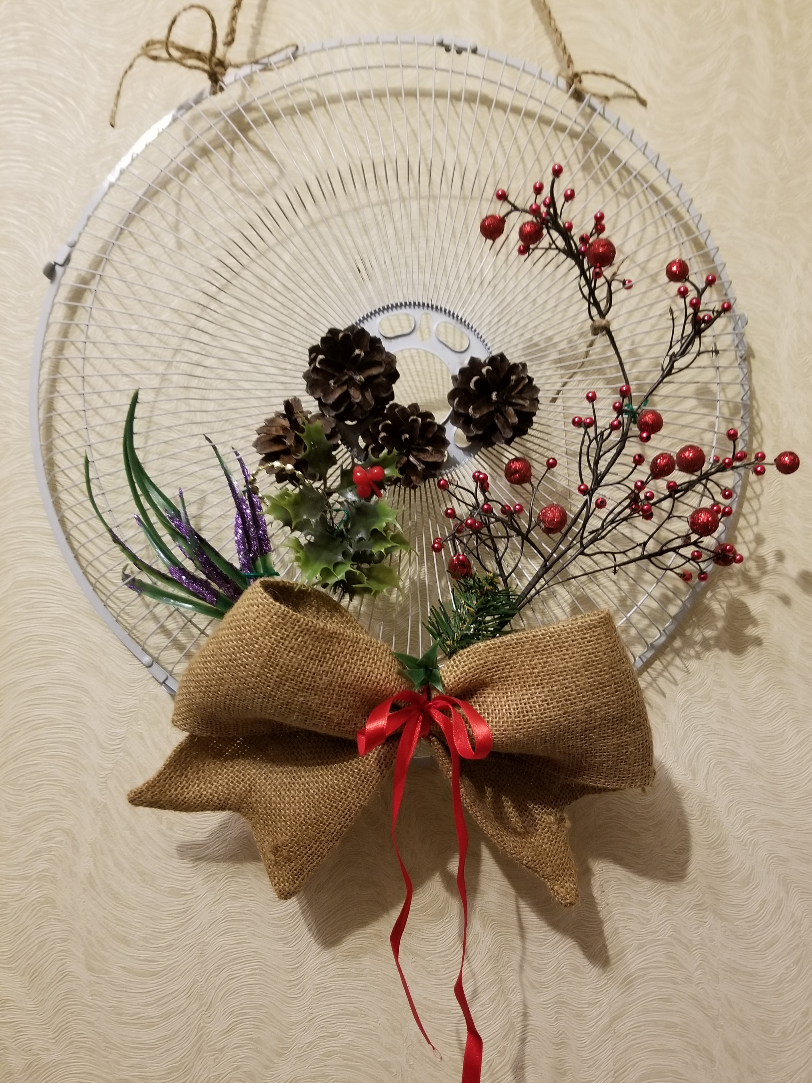

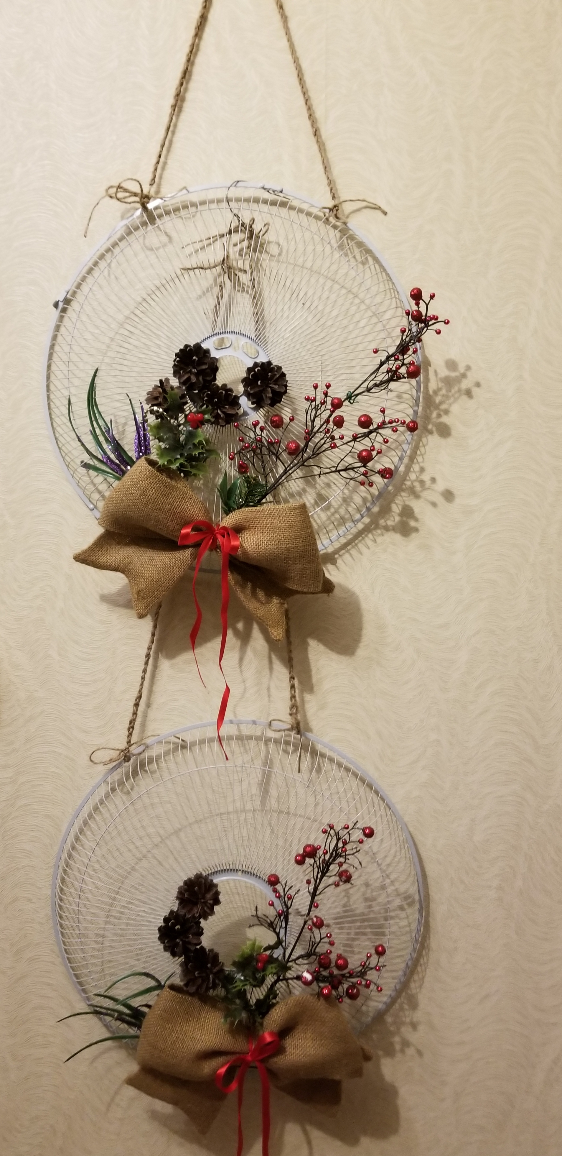

Копеешные рождественские "композиции" из мешковины, шишек и... решеток от поломанного вентилятора.
Хоть на ворота вешай - вряд ли кто-то еще и "ноги приделает". :)

Мне, в вашей скамейке ,очень понравилась спинка, ещё хотела спросить ,а зачем сиденье из простых элементов сделали,но,дальше на фото ,увидела матрасик и пазл сложился ! Скамейка зачёт !
