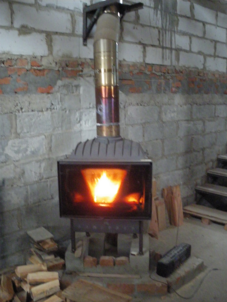

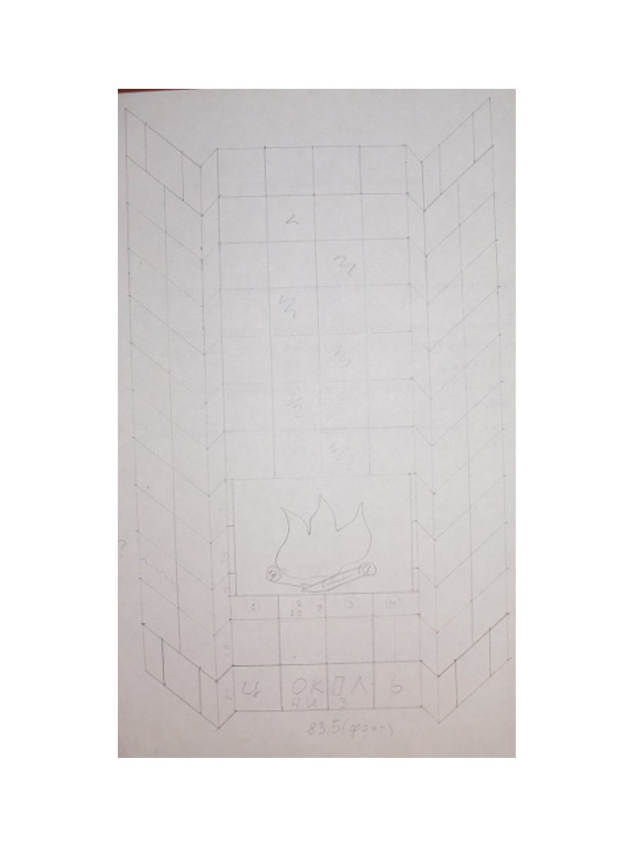

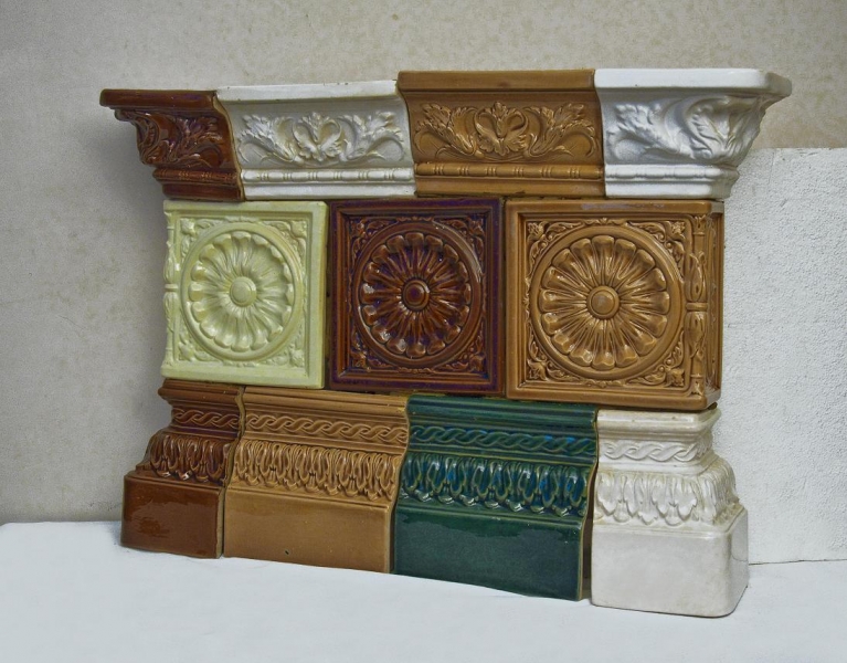

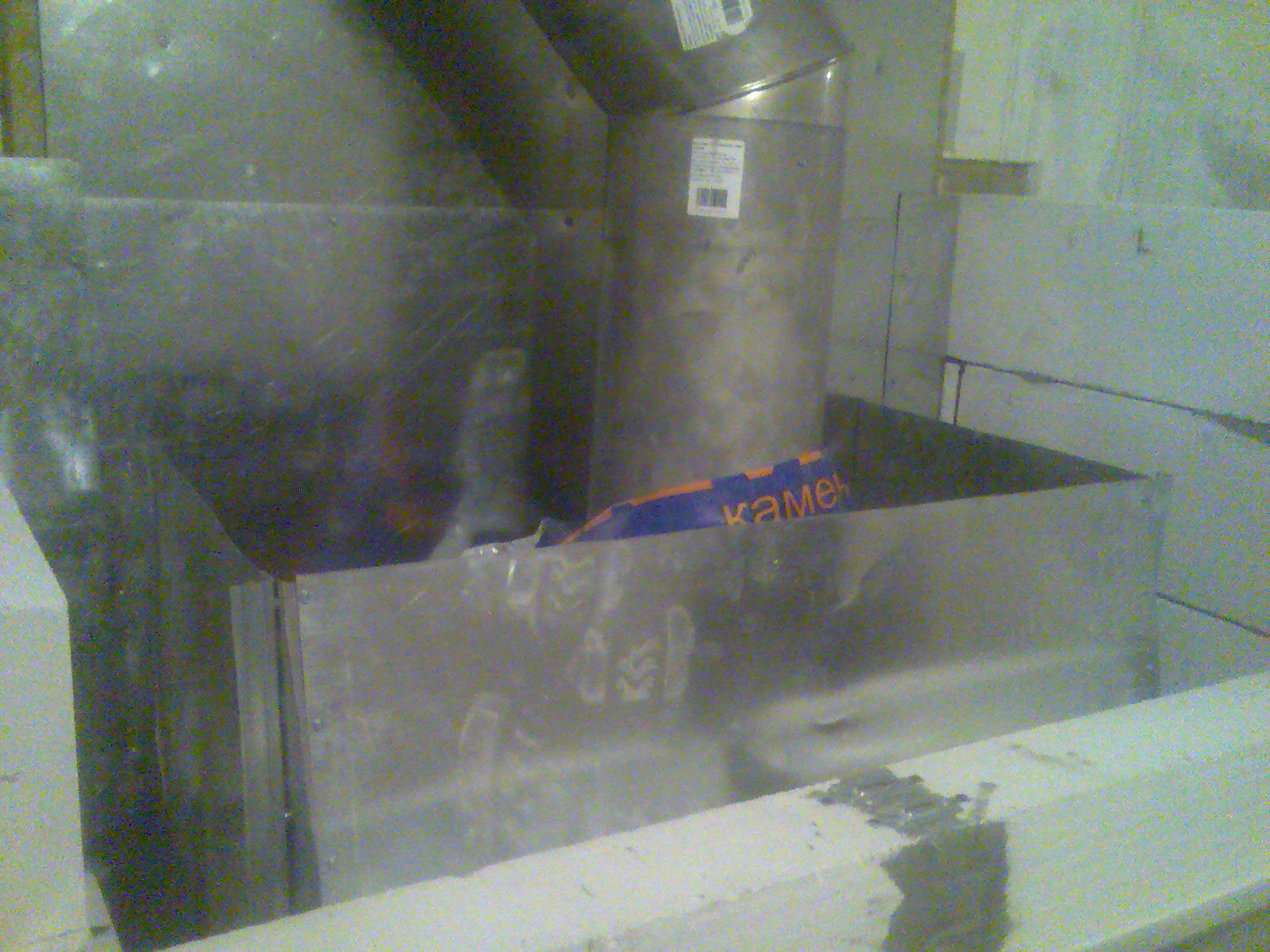

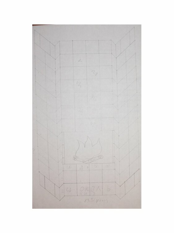

shadowman Опубліковано: 7 березня 2012 Поділитись Опубліковано: 7 березня 2012 имеем: установленную каминную топку Blanzek Start 8 и дымоход d200 сендвич из нержавейки. хочу облицевать камин изразцами, производство Львов. идея: основа из кирпича 6 см (на ребро) высотой 240 см, к ней крепится изразец. сверху тепловая камера перекрывается металлической плитой с патрубками для системы РГВ, до потолка каркас из профиля и гипсокартон. вопрос: какие смеси использовать и какие недостатки данной конструкции? дополнения: фото 1 - состояние камина на данный момент фото 2 - тип изразцов "Ромашка", темно-коричневый цвет фото 3 - схема размещения изразцов Посилання на коментар Поділитися на інших сайтах More sharing options...
shadowman Опубліковано: 7 березня 2012 Автор Поділитись Опубліковано: 7 березня 2012 и вопрос для знатоков: изменение цвета трубы в начале дымохода - это нормально? Посилання на коментар Поділитися на інших сайтах More sharing options...
gazon Опубліковано: 7 березня 2012 Поділитись Опубліковано: 7 березня 2012 Изменение цвета - норма. Подойдет ГПС с добавлением цемента 1/10, если делать по "западенски" - сначала изразцы скрепленные скобами,потом кирпич. Или кирпич, потом изразец на клей держащий не менее 100гр. Конструкция как конструкция... На верхнем коробе должна быть решетка для выхода теплого воздуха. Кожух с патрубками сделайте повыше(0,5-1м) над топкой. Если гипс без термоизоляции внутри - двойная армировка(стеклосеткой). От кожуха до гипса не менее 10см. Все это при условии, что камера с топкой накрытая кожухом и верхняя камера по сути отдельные( не сообщаются) . При монтаже изразцов внимательно подбирайте. У них слегка гуляют размеры и плоскость. Или давайте больший шов для маневра. Вот так выглядит тщательно подобранная и подогнанная сборка www.stroimdom.com.ua/forum/picture.php?albumid=1850&pictureid=37427 и все равно приглядевшись можно увидеть, что линия верхнего карниза гуляет. 1 Посилання на коментар Поділитися на інших сайтах More sharing options...

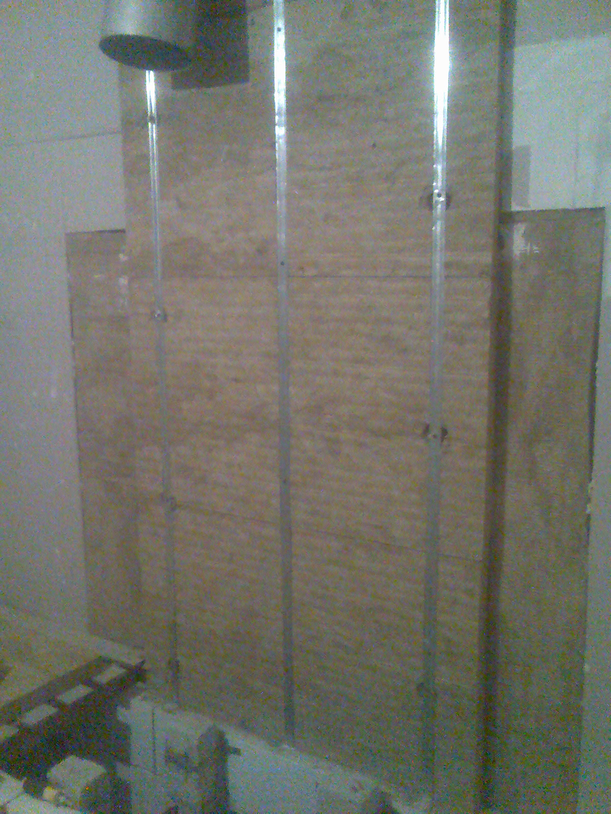

shadowman Опубліковано: 8 березня 2012 Автор Поділитись Опубліковано: 8 березня 2012 ГПС с добавлением цемента 1/10 ГПС - это глино-песчаная смесь, я правильно понимаю? можете подсказать оптимальное соотношение компонентов? и, если использовать готовые смеси из магазина, какие посоветуете? края изразцов я планирую немного выравнивать с помощью ленточной шлифмашинки, при этом, по возможности, корректируя их размеры. кожух будет на уровне разгрузочной платформы дымохода, 1,2 м от верхушки камина. теплоизоляцию несущей стены из газоблока и возможно кожуха планирую выполнить Фаерроком (рассматривались варианты пеностекла и вермикулита, но по ним отзывы не очень). что не так? Посилання на коментар Поділитися на інших сайтах More sharing options...

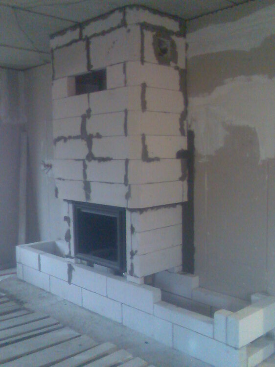

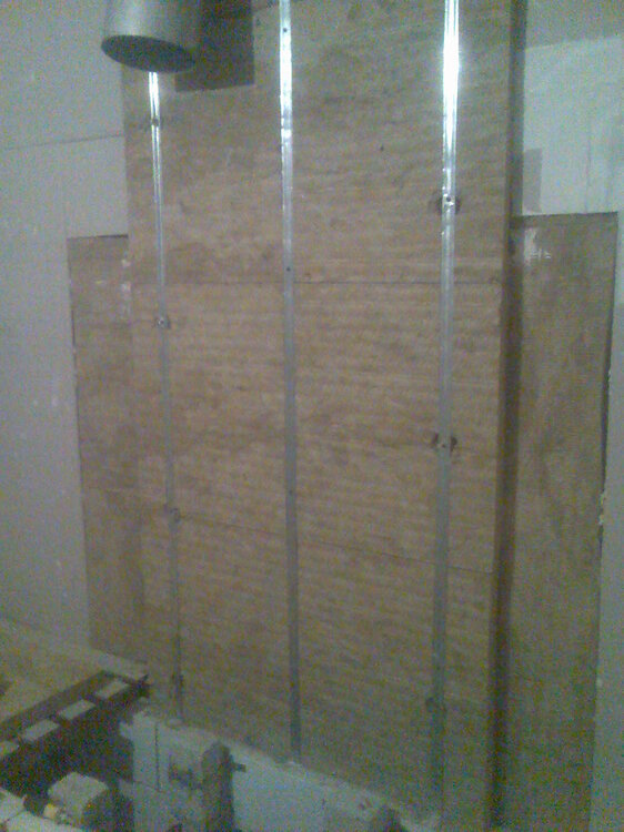

gazon Опубліковано: 8 березня 2012 Поділитись Опубліковано: 8 березня 2012 Стандартное соотношение 1/3 или 1/4. Я бы не парился с файроком, а сделал короб из 10ки газобетона. Изоляцию стены можно сделать так. Посилання на коментар Поділитися на інших сайтах More sharing options...

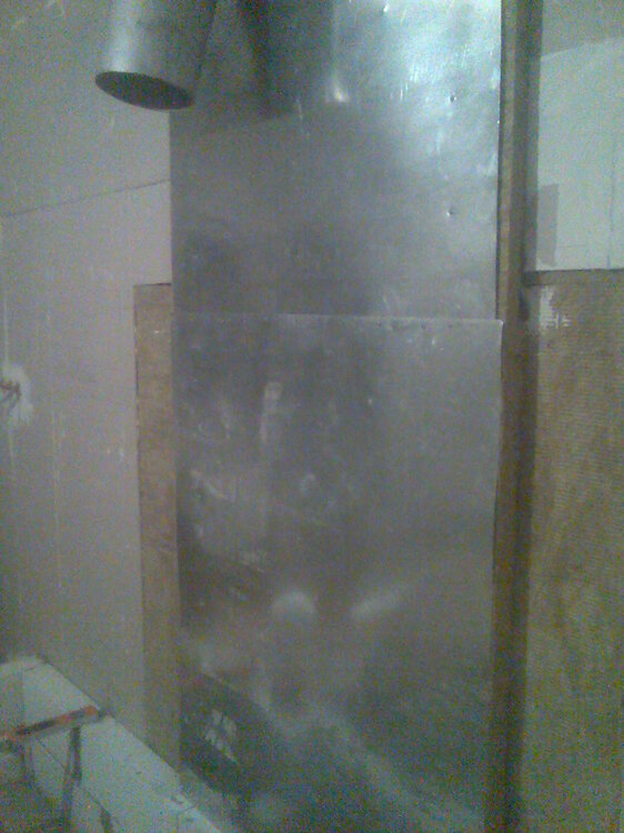

shadowman Опубліковано: 8 березня 2012 Автор Поділитись Опубліковано: 8 березня 2012 несущая стена у меня и так из газобетона, но я не уверен, что этот материал рассчитан на такие тепловые нагрузки. к тому же, прогревать эту стену мне ни к чему. способ изоляции интересный, металлический лист - оцинковка или нержавейка? Посилання на коментар Поділитися на інших сайтах More sharing options...

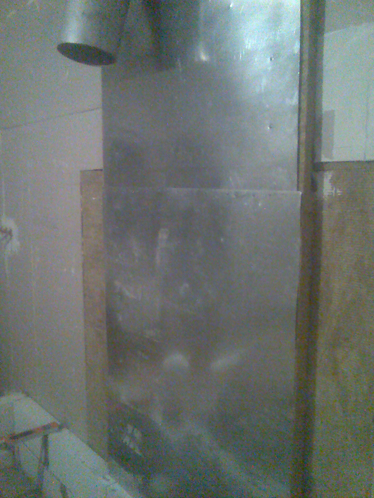

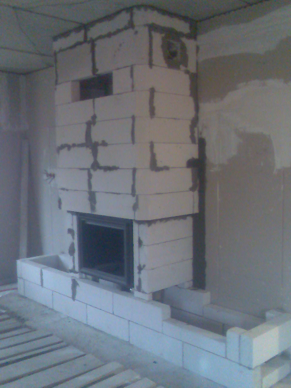

gazon Опубліковано: 9 березня 2012 Поділитись Опубліковано: 9 березня 2012 несущая стена у меня и так из газобетона, но я не уверен, что этот материал рассчитан на такие тепловые нагрузки. к тому же, прогревать эту стену мне ни к чему. способ изоляции интересный, металлический лист - оцинковка или нержавейка? А на какие нагрузки Вы рассчитываете? У Вас кожух с патрубками, а на фото всего лишь рубашка для снятия тепловой нагрузки с первого метра. Заказчик кочегарил так, что отделка возле решетки обуглилась - вопросов к материалу(газобетону) нет... Я больше файроку в коробе не доверяю. Можно проще, дешевле и надежнее. Если хотите подстраховаться, воспользуйтесь суперизолом, или просто выложите короб из кирпича. Лист -оцинковка. 1 Посилання на коментар Поділитися на інших сайтах More sharing options...
gazon Опубліковано: 9 березня 2012 Поділитись Опубліковано: 9 березня 2012 Ой, фото забыл... Посилання на коментар Поділитися на інших сайтах More sharing options...
dklimock Опубліковано: 17 березня 2012 Поділитись Опубліковано: 17 березня 2012 Ой, фото забыл... в шве в газобетоне видна металическая вставка. Что это и зачем? заранее спасибо Посилання на коментар Поділитися на інших сайтах More sharing options...
Павлухан Опубліковано: 18 березня 2012 Поділитись Опубліковано: 18 березня 2012 идея: основа из кирпича 6 см (на ребро) высотой 240 см, к ней крепится изразец. можно сделать и без кирпича . собрать на клее ( профикс), будет лучше теплоотдача. обтачивать изразцы лучше на электроточиле, львовське очень крепкие 1 Посилання на коментар Поділитися на інших сайтах More sharing options...

gazon Опубліковано: 21 березня 2012 Поділитись Опубліковано: 21 березня 2012 в шве в газобетоне видна металическая вставка. Что это и зачем? заранее спасибо Это просто дополнительное сцепление. Этот ряд нависающий. Добавлено через 3 минуты Я все не могу понять причин применения гипсокатрона с изоляцией или пеноблока в верхнем коробе. Да , эта конструкция уменьшит теплоотдачу в помещение, где камин непосредственно находится , и больше тепла пойдет воздуховодами. Но , как показывает соц-опрос, исполнители редко спрашивают у заказчика - "а не хотели бы Вы больше тепла оставить в данном помещении? " Если ответ "нет" - обшиваем пеноблоком. А если "да" ? Тогда пойдет как изразец до верха, по-западенски, так и самый обычный кирпич, плиты и пр. , оштукатурить - или , может, людям и так нравится. Ведь именно верхняя часть даст максимум тепла, а площадь его обычно превышает всю остальную площадь камина - это ж какое зеркало нагрева ! Но главное - аккумулятор тепла. Если надо выдать максимум тепла в другие помещения по воздуховодам - делаем короб с термоизоляцией. А вообще я за теплоаккомуляцию. Посилання на коментар Поділитися на інших сайтах More sharing options...
