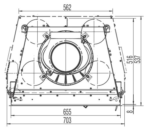

немогу толком разобраться какая глубина топки Аустрофламм.
на схеме вроде как 8+516=524 с ребром для конвекции? (без экрана)
мне это надо чтобы понять какой минимальной глубины можно сделать камин.
Так и получается, перемерял только что в салоне, с ребром без кожуха 52 см.

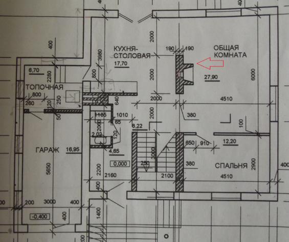

здесь план первого этажа. стрелкой показано место расположения камина
Добавлено через 3 минуты
не грузит картинку....:bad: пришлось сделать скрин...

отапливать планируете один только первый этаж? в спальню рукав вести планируете?
нет. речь не идет о отоплении в полном смысле этого слова. камин для созерцания и как подспорье для отопления. разводки рукавов не будет ни по первому этажу ни по мансардному. т.е. просто стоит камин и просто дает тепло. рядом лестница на мансарду и тепло будет идти и на верх
там не спальня, а кабинет
