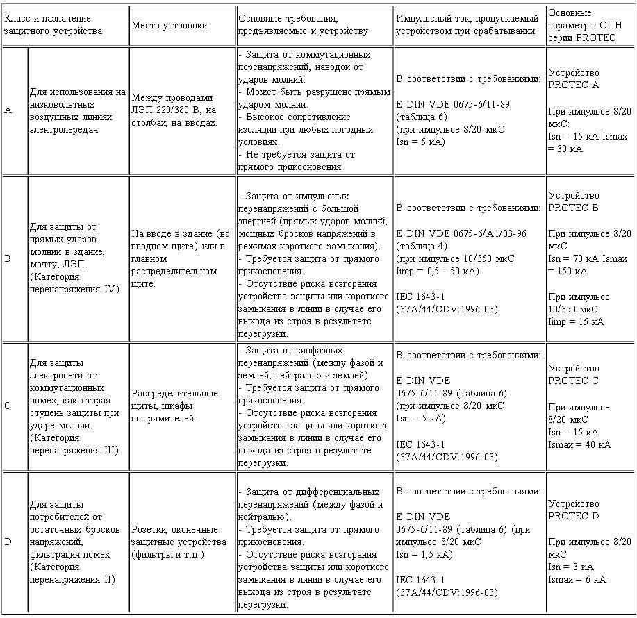

Один разрядник, это $10. Тотже разрядник но на дин-рейке, 2000грн. Я этого понять не могу.
Этот разрядник (однополюсный, класс I (А)) висит на проводах. Он взорвётся высоко и никому не повредит.
Этот разрядник ((класс I (В), 3р, судя по цене) устанавливается в вводном щитке, ловит то, что осталось от первого, надувает щёки, но не устраивает бардак в щитке.
Один без другого не работает (или работает неправильно).
тоже самое но в джоулях можно?
Я ж говорю - надо открывать профессиональный раздел на форуме ))
