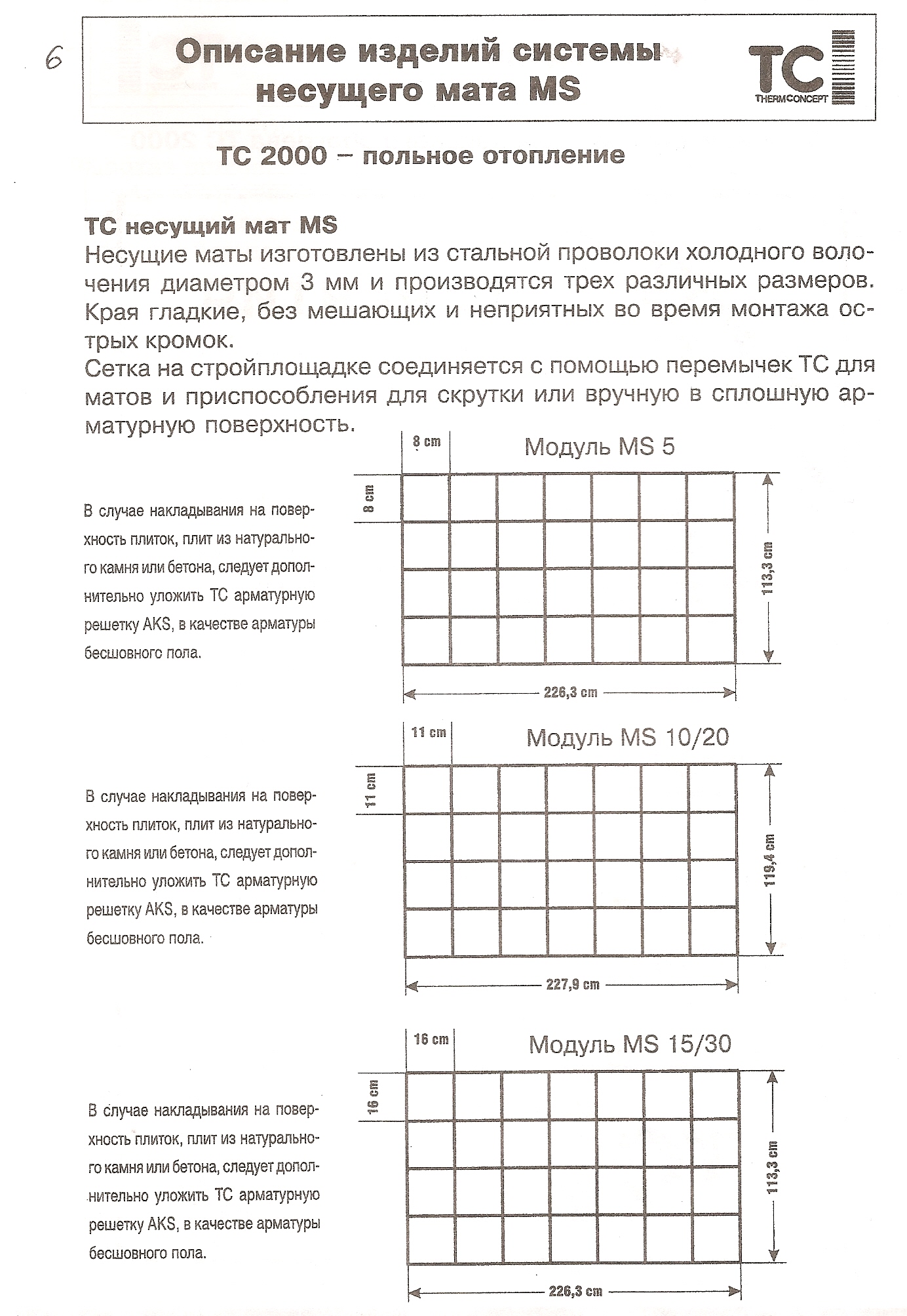

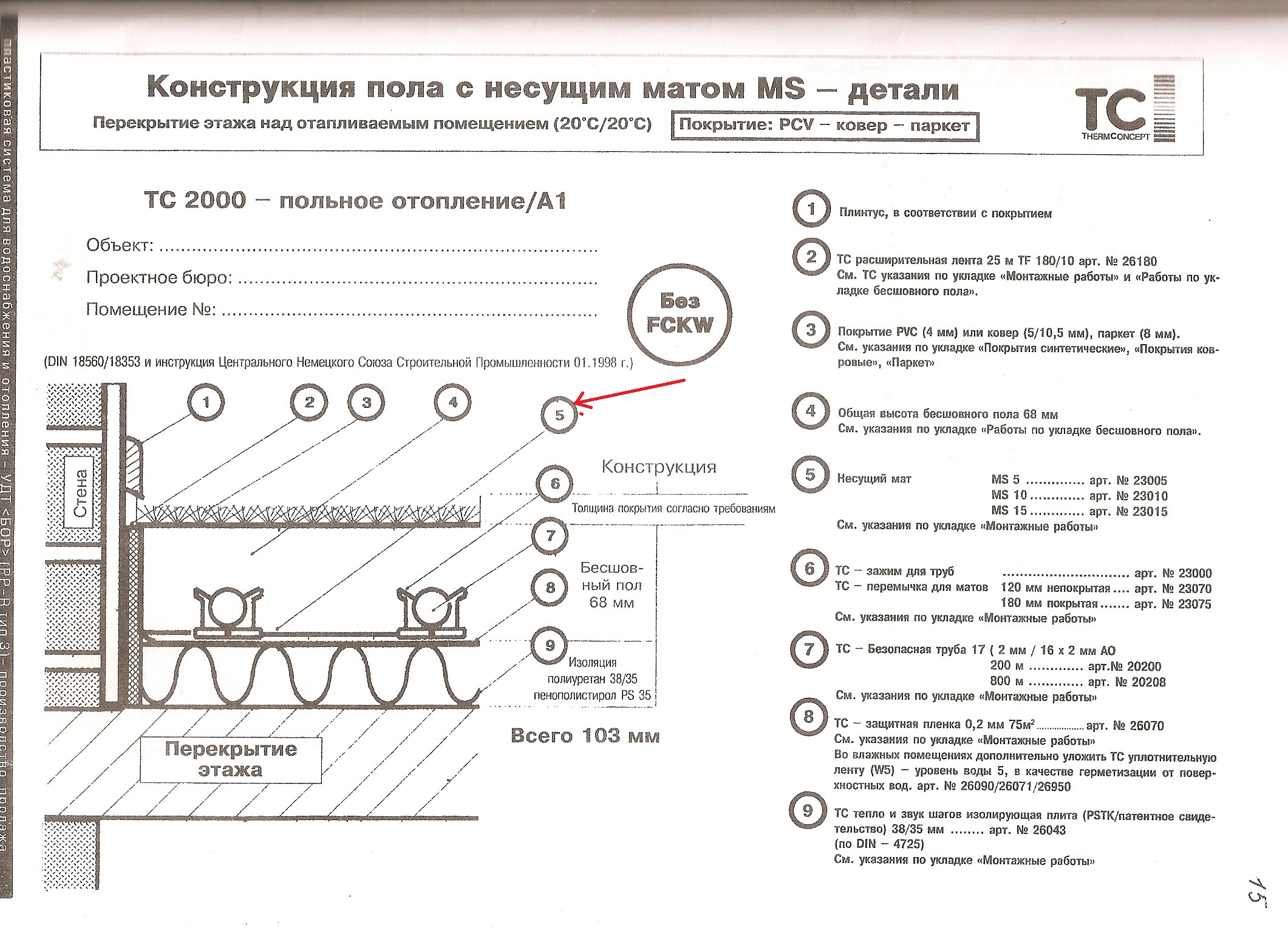

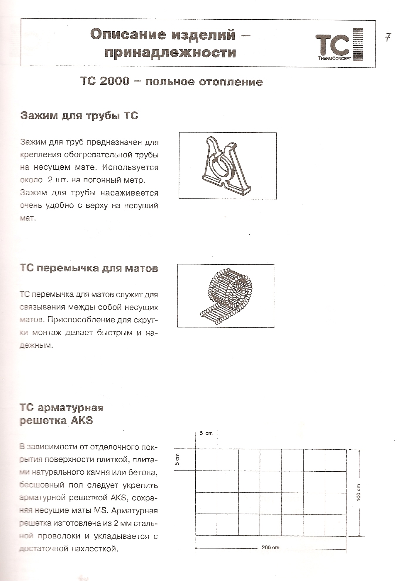

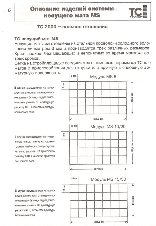

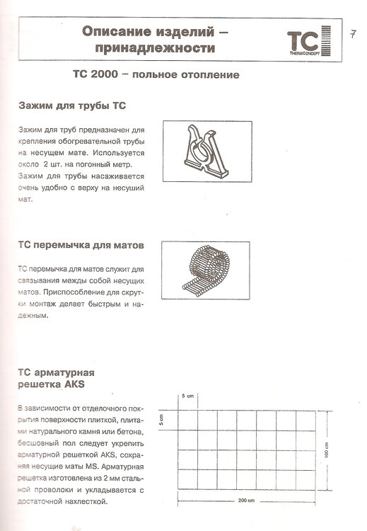

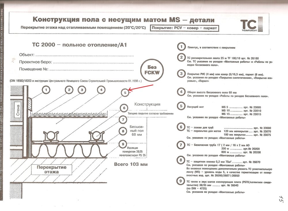

POLAA Опубліковано: 1 липня 2012 Поділитись Опубліковано: 1 липня 2012 10 см ПСБ-35+ армировочная сетка поверх него для крепления труб Вы выполняете работы по устройству стяжки над ТП? Вы несете ответственность за целостность стяжки на весь период эксплуатации, который измеряется десятилетиями? Если нет, то зачем даете такие советы? "армировочная сетка для крепления труб" - это нонсенс, бессмыслица. Уже предлагал разделить мух и котлеты. Крепите, пожалуйста, трубы ТП к ЭППС и ПСБ тем, чем положено (крепежа полно). А армировка должна делаться по правилам армирования. Сантехники/теплотехники же с какого-то бодуна предлагают только для своего удобства потратить деньги на сетку, и уложить сетку туда, где она точно не будет работать, как армировка. Плюс оставить стяжку не армированой, с высокой вероятностью растрескивания в процессе эксплуатации. Лишь бы самим уменьшить работу по креплению труб ТП. А на конечный результат (работу стяжки на протяжении десятилетий) - наплевать. Браво. 1 Посилання на коментар Поділитися на інших сайтах More sharing options...
Сергей_84 Опубліковано: 1 липня 2012 Автор Поділитись Опубліковано: 1 липня 2012 (змінено) Вы выполняете работы по устройству стяжки над ТП? Вы несете ответственность за целостность стяжки на весь период эксплуатации, который измеряется десятилетиями? Если нет, то зачем даете такие советы? "армировочная сетка для крепления труб" - это нонсенс, бессмыслица. Уже предлагал разделить мух и котлеты. Крепите, пожалуйста, трубы ТП к ЭППС и ПСБ тем, чем положено (крепежа полно). А армировка должна делаться по правилам армирования. Сантехники/теплотехники же с какого-то бодуна предлагают только для своего удобства потратить деньги на сетку, и уложить сетку туда, где она точно не будет работать, как армировка. Плюс оставить стяжку не армированой, с высокой вероятностью растрескивания в процессе эксплуатации. Лишь бы самим уменьшить работу по креплению труб ТП. А на конечный результат (работу стяжки на протяжении десятилетий) - наплевать. Браво. Вы можетет не перекручивать мои слова?? Я специально заострил внимание на том, что сетка именно для крепления труб, а не армирования, потому как дальнейшие решения по армированию или неармированию принимаются заказчиком вместе со стяжечниками . Без этой сетки закрепить трубы к голому ПСБ без пленки нормально нереально...Скобки вылезают из пенопласта при малейшем воздействии на трубу..Держаться скобки только в фирменном ПСБ, покрытым полотном с разметкой, там это полотно удерживает пенопласт от разрешения...Если вы никогда не ложили ТП пожалуйста не лезте в это и тем более не давайте советы по укладке ТП человеку, который уложил не одну тысячу квадратных метров... Сетка по ПСБ не для удобства...это жесткое требование для нормального удержания труб на поверхности ГОЛОГО ПСБ Чтобы вы ничего не перекрутили добавлю, что на ЭППС никакой сетки не нужно...только для ПСБ...Скобки в ЭППС держаться отлично и не требуют затрат по укладыванию сетки Причем здесь наплевать на работу стяжки? В 90 % случаев сетка в стяжке вобще не нужна...достаточно пластификатора и фибры..Это Вам скажет практически каждый стяжечник из этого форума. Со слов Мастерка на этом форуме: "Сетка в сятжке нужна если хочется на 150% быть уверенным в стойкости стяжки к нагрузкам" Армировать нужно стяжки с большими нагрузками, где удельный вес на квадрат превышает определенные значения...Там сетка обязательна. Чем вы занимаетесь по жизни? Если не сантехникой и стяжкой просьба больше вобще ничего не писать на эту тему....А если хотите , то в другой ветке... И еще просьба не отвечать на мои посты в подобном тоне...Вы ни меня не знаете , ни мои подходы к работе , ни мои внутренние планки качества выполненной работы. PS Нормально уложенная стжка не потрескается даже без фибры и сетки....Ни в одной рекомендации не сказано об укладке сетки в стяжку перед залитием труб теплого ПОЛАА Змінено 1 липня 2012 користувачем Сергей_84 1 Посилання на коментар Поділитися на інших сайтах More sharing options...
