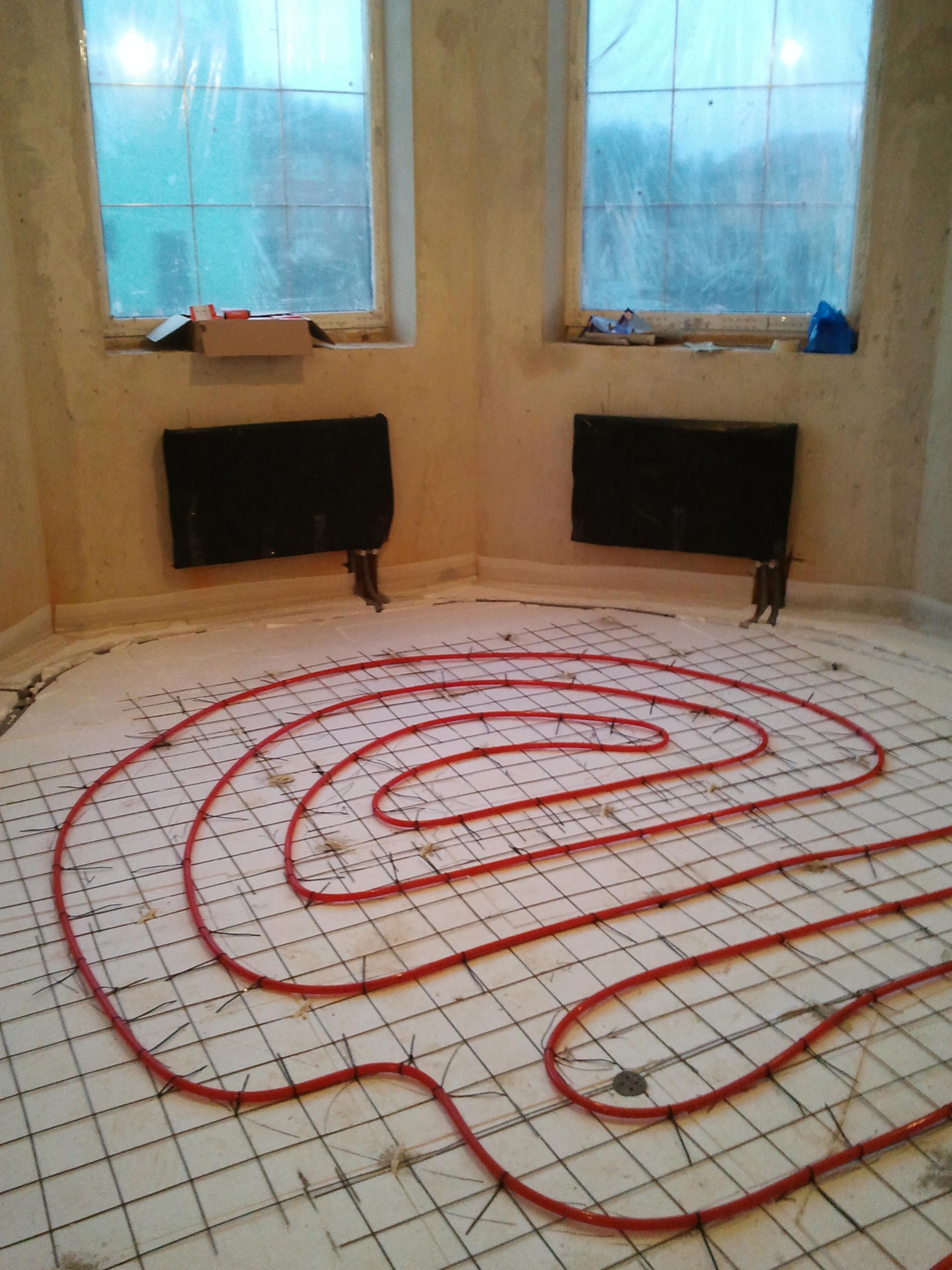

Andy_325 Опубліковано: 3 травня 2012 Поділитись Опубліковано: 3 травня 2012 Подскажите, для укладки водяного ТП надо выравнивать пол под пенопласт ? Сейчас просто плиты... Посилання на коментар Поділитися на інших сайтах More sharing options...
murava Опубліковано: 3 травня 2012 Поділитись Опубліковано: 3 травня 2012 Не обязательно. Смотря сколько того пенопласта и какие неровности... 1 Посилання на коментар Поділитися на інших сайтах More sharing options...
Andy_325 Опубліковано: 3 травня 2012 Поділитись Опубліковано: 3 травня 2012 Пенопласт 50мм, неровности до 2-3см Посилання на коментар Поділитися на інших сайтах More sharing options...
murava Опубліковано: 3 травня 2012 Поділитись Опубліковано: 3 травня 2012 Если экструзия, то вполне можно пережить .... Посилання на коментар Поділитися на інших сайтах More sharing options...
Phaeton1 Опубліковано: 3 травня 2012 Поділитись Опубліковано: 3 травня 2012 Если экструзия, то вполне можно пережить .... Эээ, миль пардон, Андрей, укладывал я давеча на такое как и у Andy_325 перекрытие ПСБ-50, был и ЭППС-а чуток. Так вот на неровностях пенопласт хрусть и лег в тему, а экструдированый, блин, как айсберг в акияне, торчком и все тут. Имея ЭППС (что наверное лучше), я бы таки чуть выровнял полец, имхо. Посилання на коментар Поділитися на інших сайтах More sharing options...
Сергей 31 Опубліковано: 3 травня 2012 Поділитись Опубліковано: 3 травня 2012 Подсыпается песочком и при необходимости притянуть на дюбель зонтик. Посилання на коментар Поділитися на інших сайтах More sharing options...
Phaeton1 Опубліковано: 3 травня 2012 Поділитись Опубліковано: 3 травня 2012 (змінено) С точки зрения экономии, ПСБ-50 + армсетка 3-йка + зонтики = бюджетно и удобоперевариваемо при монтаже. И удобно трубу ТП цеплять стяжками, но чуток утомительно,шьорт побъери:D Сорри, шо не по теме. Змінено 3 травня 2012 користувачем Phaeton1 Посилання на коментар Поділитися на інших сайтах More sharing options...
Сергей 31 Опубліковано: 3 травня 2012 Поділитись Опубліковано: 3 травня 2012 Сорри, шо не по теме. Отстеночную изоляцию резать не стоит. Посилання на коментар Поділитися на інших сайтах More sharing options...
Phaeton1 Опубліковано: 3 травня 2012 Поділитись Опубліковано: 3 травня 2012 Отстеночную изоляцию резать не стоит Это хай стяжечники уже поправляют. Тут пазлы из пенопласта за..устаёшь выкладывать на обходах труб, а еще и эта лента падает не держится плотняком на углах. Вот ее и ножом на изгибах. Нервы-с... Посилання на коментар Поділитися на інших сайтах More sharing options...
Korni Опубліковано: 3 травня 2012 Поділитись Опубліковано: 3 травня 2012 удобно трубу ТП цеплять стяжками, но чуток утомительно Это работа подрядчика или самозастройщика? Посилання на коментар Поділитися на інших сайтах More sharing options...
Phaeton1 Опубліковано: 3 травня 2012 Поділитись Опубліковано: 3 травня 2012 (змінено) Это работа подрядчика или самозастройщика? Да сами мы это, хозяева-застройщики. Был бы подрядчиком, купил бы такер и сватал с умным видом и физико-математическими формулами всех заказчиков на ЭППС ))) Змінено 3 травня 2012 користувачем Phaeton1 Посилання на коментар Поділитися на інших сайтах More sharing options...
Сергей 31 Опубліковано: 3 травня 2012 Поділитись Опубліковано: 3 травня 2012 Ну как хотите. При работе Т.П. может получится такое приятное пощелкивание. Посилання на коментар Поділитися на інших сайтах More sharing options...
