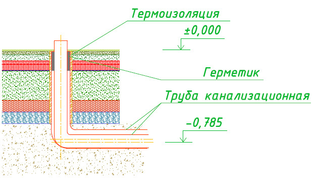

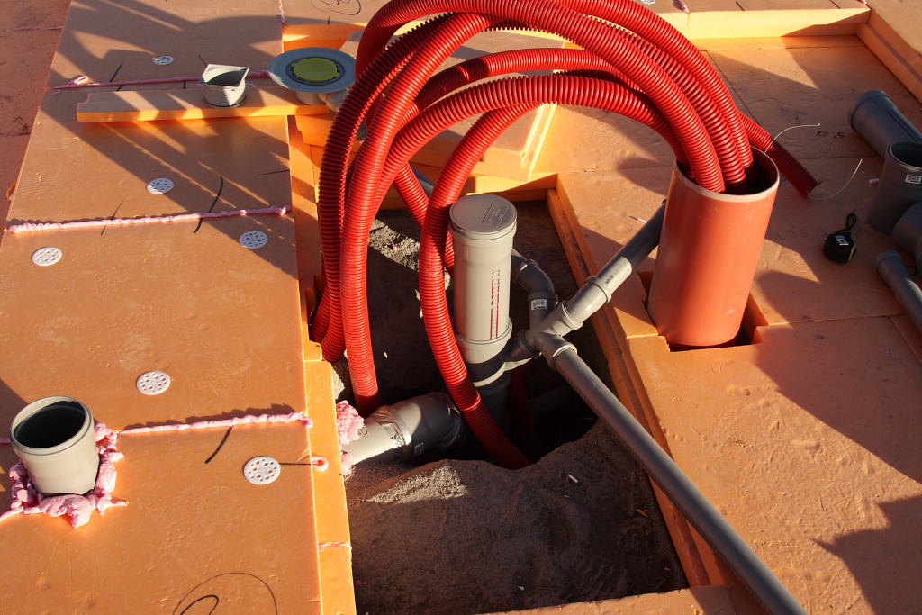

Korni Опубліковано: 31 березня 2012 Поділитись Опубліковано: 31 березня 2012 то я бы ее прикрепил бы хомутами к фундаментной плите (если такова имеется) Это вот так?: Хорошо, тогда обсудим конкретный монтаж - пирог таков (снизу - вверх): песок трамбованный - 50 см ЭППС 100 мм бетонная монолитная плита 350 мм пирог пола 120мм Куда трубы укладывать? 100-ку Посилання на коментар Поділитися на інших сайтах More sharing options...

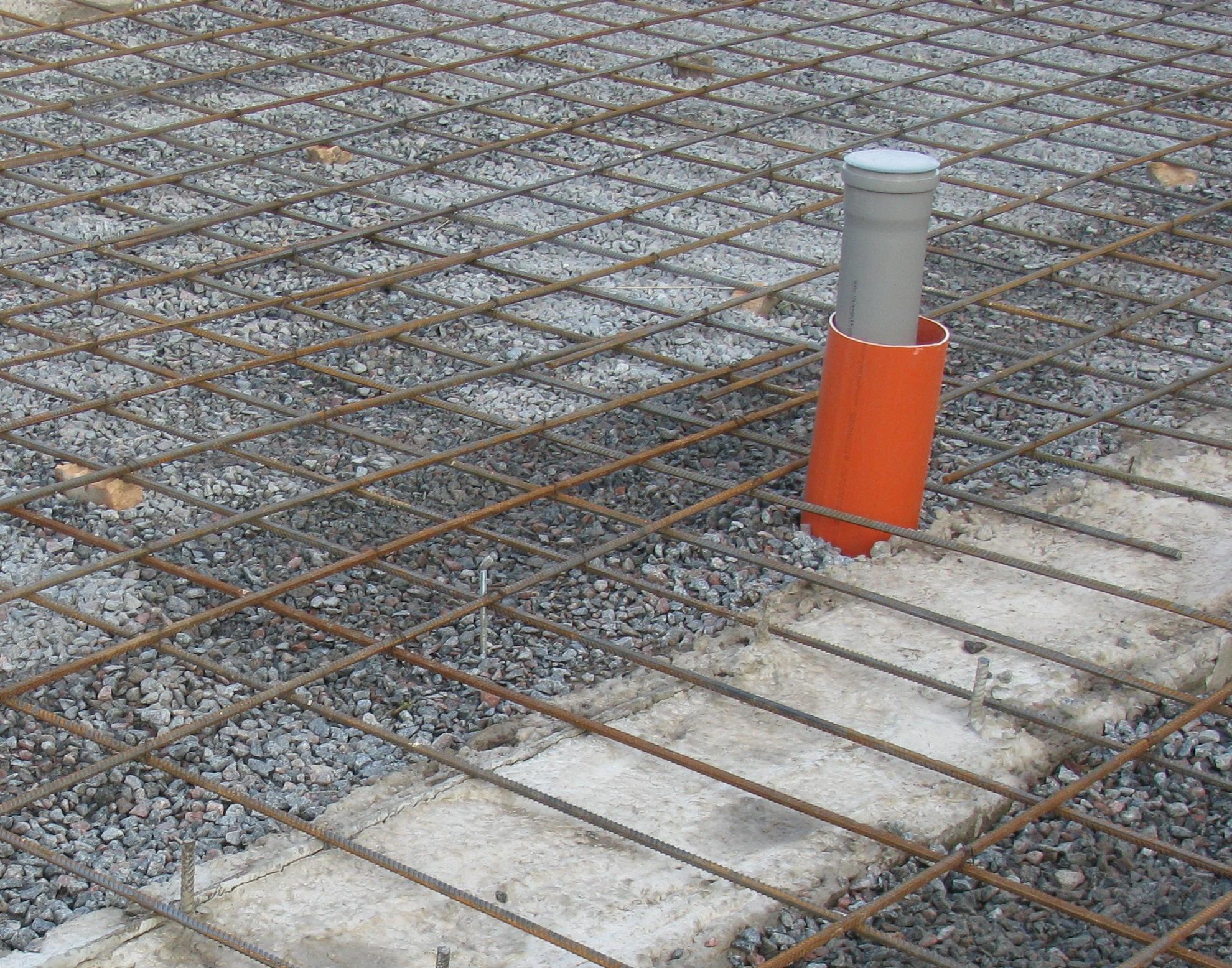

Martell Опубліковано: 31 березня 2012 Поділитись Опубліковано: 31 березня 2012 Может, все таки, уложить канализацию в гильзе, на случай усадки. Тогда есть запас на усадку до 5 см. Посилання на коментар Поділитися на інших сайтах More sharing options...

naupv Опубліковано: 31 березня 2012 Поділитись Опубліковано: 31 березня 2012 Это вот так?: Куда трубы укладывать? 100-ку Да. Вывести их за пределы фундамента наружу в гильзах под отмостку, еже ли чего, копать менее ущербно, чем ломать дом, имхо. Посилання на коментар Поділитися на інших сайтах More sharing options...

Interso Опубліковано: 31 березня 2012 Поділитись Опубліковано: 31 березня 2012 Да я не оспариваю, сам иногда так делаю (а шо если выхода другого нет Дак это один из лучших вариантов чем укладывать трубы в черновую стяжку. Там у Korni на фото уже всё красиво спланировали,теперь только остаётся бросить всю розводку отопления и водоснабжения,где будут выводы в фундаменте, поделать закладные чтоб потом нерозбивать. Когда начнут делать стены то сразу пусть делают шахты под трубопровод,под ящики коллекторов,под консольные рамы и тд и тп. Посилання на коментар Поділитися на інших сайтах More sharing options...
Korni Опубліковано: 31 березня 2012 Поділитись Опубліковано: 31 березня 2012 Ничего, по сей день стоят дома и всё работает. Это не очень правильный аргумент, но, лично у меня, слова об "усадке" монолитной плиты (которую, в принципе, и на слабонесущих грунтах делают) вызывают улыбку. Кроме того, другого способа и нет вывести канализацию из дома.... Не по наружной же стене тянуть В гильзовании бОльшим диаметром дополнительном не вижу смысла.... Хуже не будет, конечно. Главное, выводы труб отдемпфировать от бетона. Добавлено через 2 минуты Как это не грустно, но в конечном итоге все равно будет так Читаем внимательней - речь идёт не о внутридомовой канализации... а о выводе в наружную сеть Посилання на коментар Поділитися на інших сайтах More sharing options...

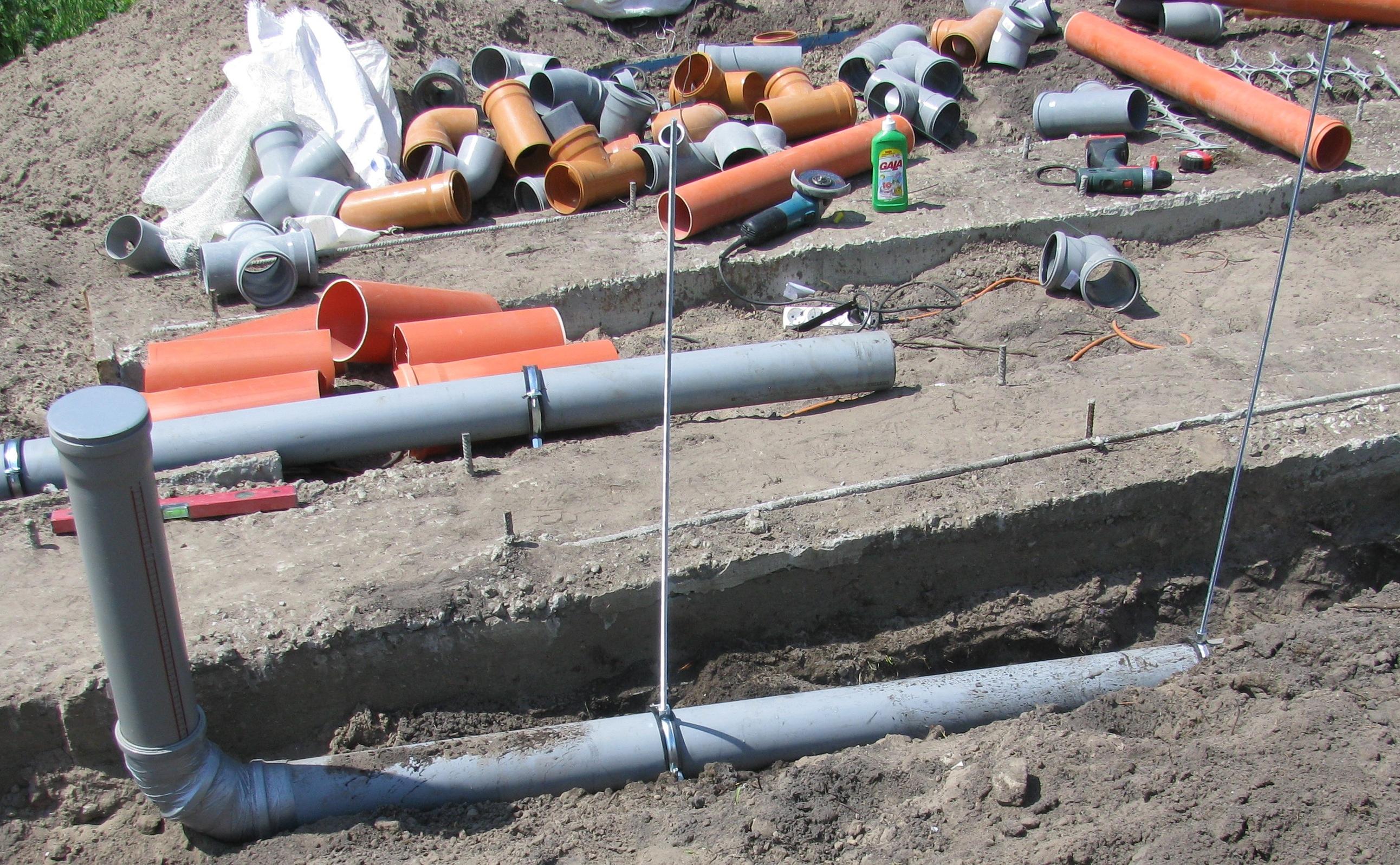

bgt Опубліковано: 31 березня 2012 Поділитись Опубліковано: 31 березня 2012 улыбнуло. Я тоже улыбался, когда 10 человек ведрами выносили грун из одной комнаты в доме с монолитной лентой, обратной засыпкой и плитой. Труба фиксировалась на хомуты и шпильками монолитилась в плиту, но в одной месте просевшый грунт потянул за собой трубу. Как оказалось прогиб на 3 см, но за 3 года эксплуатации забилось хорошенько. 14 дней длился ремонт канализации. Все улыбались. Также сам видел как ломаеться твердая труба, зарытая на 60 см в грунт при проезде над ней миксеров. Поэтому и спросил. На одном доме с плитой, конструктор делал лоток для комуникаций. при желании в него можно было запустить очень маленького сантехника ) Жаль фото сего чуда остались на старой фирме ... Посилання на коментар Поділитися на інших сайтах More sharing options...

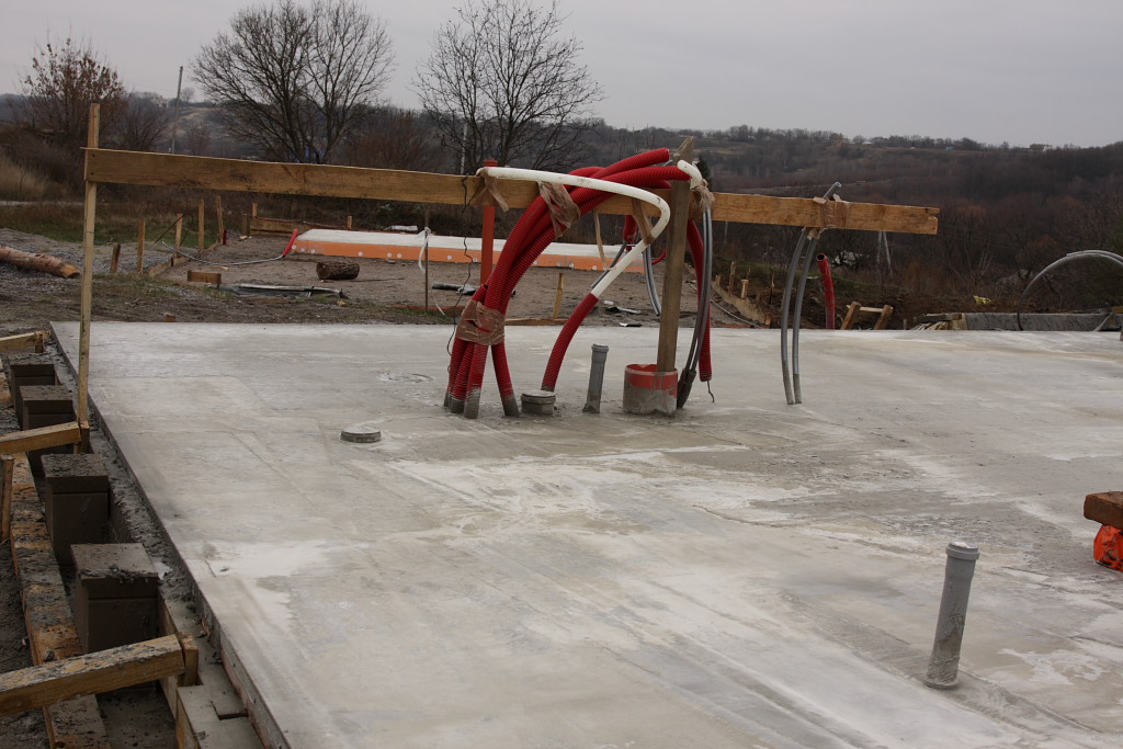

Korni Опубліковано: 31 березня 2012 Поділитись Опубліковано: 31 березня 2012 На одном доме с плитой, конструктор делал лоток для комуникаций. Это лучшее решение. Но на фото будет не "монолитная лента". Добавлено через 1 минуту Когда начнут делать стены то сразу пусть делают шахты Так и будет. тут был шеф-монтаж Посилання на коментар Поділитися на інших сайтах More sharing options...

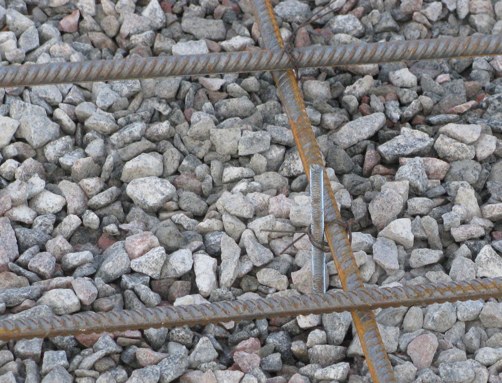

bgt Опубліковано: 31 березня 2012 Поділитись Опубліковано: 31 березня 2012 Это лучшее решение. Но на фото будет не "монолитная лента". . По фото я понял, будет ЕППС а потом плита. Просто я не конструктор, а смещает вес коробочки над трубой. Ну раз делали уже так, и все ок, то все хорошо. Я стараюсь при монтаже канашки в грунт одевать на нее МР хомуты, далее шпильки вверх, чтоб они были перевязаны с сеткой плиты. тогда канашка точно не уйдет. 1 Посилання на коментар Поділитися на інших сайтах More sharing options...
Korni Опубліковано: 31 березня 2012 Поділитись Опубліковано: 31 березня 2012 стараюсь при монтаже канашки в грунт одевать на нее МР хомуты, далее шпильки вверх, чтоб они были перевязаны с сеткой плиты. Хорошая идея, возьму на вооружение, если не возражаете. При этом монтаже архитектор стоял над душой Посилання на коментар Поділитися на інших сайтах More sharing options...
bgt Опубліковано: 31 березня 2012 Поділитись Опубліковано: 31 березня 2012 Хорошая идея, возьму на вооружение, если не возражаете. При этом монтаже архитектор стоял над душой Пользуйтесь, это не моя идея. Просто в свое время меня учили так делать, а я наступив на грабли, только потом понял зачем ) а для удобства вывода канашки в уровент, на проход через плиту одеваю кусок 150. потом без проблем достаю из нутри 110, подрезаю и устанавливаю обратно ) 6 Посилання на коментар Поділитися на інших сайтах More sharing options...
Martell Опубліковано: 31 березня 2012 Поділитись Опубліковано: 31 березня 2012 Если все сделать в 150 гильзе, и проход через плиту и под плитой в грунте, при этом не перевязывать с монолитной плитой? Интересен именно этот вариант, так как он заложен в проекте. Где могут быть подводные камни? Посилання на коментар Поділитися на інших сайтах More sharing options...
Korni Опубліковано: 31 березня 2012 Поділитись Опубліковано: 31 березня 2012 Интересен именно этот вариант, так как он заложен в проекте Тогда именно его и делайте. Посилання на коментар Поділитися на інших сайтах More sharing options...

Martell Опубліковано: 1 квітня 2012 Поділитись Опубліковано: 1 квітня 2012 Я стараюсь при монтаже канашки в грунт одевать на нее МР хомуты, далее шпильки вверх, чтоб они были перевязаны с сеткой плиты. тогда канашка точно не уйдет. А зачем перевязывать с плитой, что это даст? Посилання на коментар Поділитися на інших сайтах More sharing options...
bgt Опубліковано: 1 квітня 2012 Поділитись Опубліковано: 1 квітня 2012 А зачем перевязывать с плитой, что это даст? как мне кажеться, это дасть жесткую фиксация канализационного лежака к монолитной плите, что снижит шанс последнего провиснуть, поменять уклон на некоторых участках... 1 Посилання на коментар Поділитися на інших сайтах More sharing options...
