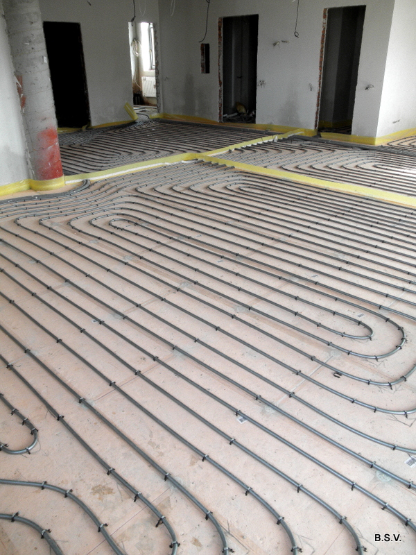

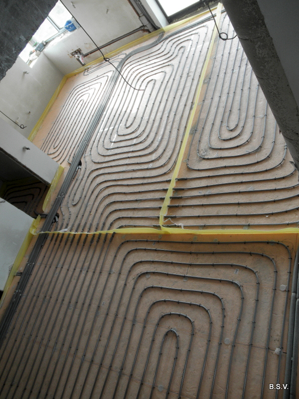

По техкарте Рехау - стяжка минимум 35 мм над трубой"....
Кстати аналогичная цифра дана в МДС 31-1.98 "Рекомендации по проэктированию полов (в развитие СНиП 2.03.13-88 «Полы»)"
Да! Мегакрутой опус-зачитаешься, есть над чем подумать.
Я осторожно вставлю свои 3 копейки.
А на кой хрен вообще под трубы класть сетку? Почему бы не купить самоклеющуюся фольгу с разметкой и наклеить на тот же уложенный полистирол, и скобки нормально держат, и по цене я думаю не дороже выйдет. Крепежа же действительно до хрена любого.
Сетку использовали только один раз и то по просьбе заказчика на улице на снеготаяние. Больше нигде и никогда.
Может эта мысль вам только сейчас в голову пришла или еще чего, но в Вашем альбоме я увидел совсем другой метод крепления труб к пенополистиролу...который кстати аж никак не подойдет при толщине в 100 мм...
PS Кстати прелесть сетки в том, что в последствии как бы там стяжечники не ходили по трубе при заливке она так и останется мертво лежать в том месте , в которое ее закрепили. Для многих заказчиков такой фактор играет важную роль...
Вы о ракзной трубе говорите. Один мотает М.П., выгнул и забыл. Попробуй закрепить серую ТИСИ без сетки, она зараза иногда и сетку поднимает.
На гарпуны к ЭППС - без проблем
Так кто Вам не дает крепить как хочется?
Добавлено через 48 секунд
